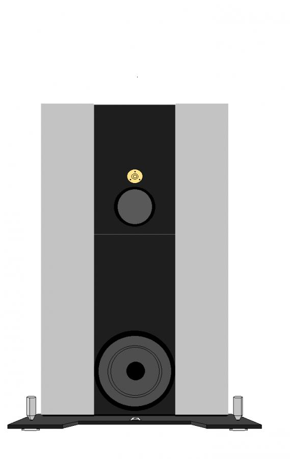

    Som nevnt tidligere i tråden - og i Audiofile nyttårsforsetter - så skal jeg nå gjøre alvor av å teste ut en OB løsning i universalutgave, beregnet på bredbåndselementer ("fulltoner") med tilhørende forsterkninger på frekvensfløyene. Intensjonen er å finne kombinasjoner som utmerker seg med kvalitet og fornuftige priser - til glede for de som famler litt og ikke helt vet hva de vil ha! Dette er IKKE en sparetråd per se, snarere en estetisk og kvalitetsmessig fornuftig reise hvor prisen på alternativene kommer i andre rekke, men hvor pengesummen allikevel ikke er hinsides.
    Som "testverktøy" brukes det store hovedoppsettet mht. kilder og forsterkere, med Firstwatt OB elektronisk delefilter B5. Dette filteret fungerer glimrende med single 15" bass i litt store bafler (slik bafler bør være). Filteret har en mengde relevante innstillinger, lavpassfilteret til bassen kan stilles fra 20-300 Hz i 20 Hz steg med 12 dB/oktav, og høypass del med valfritt 6 dB/oktav eller 12 dB/oktav, med samme 20-300Hz inndeling.

    Kul tegning. Heldiggris som har Feastrex. Er litt misunnelig :)
    Du skriver i innlegg 2699:
    Følsomheten på denne enheten er helt opp til 100 dB, som er en perfekt match til de fleste bredbåndselementer, særlig dersom man f.eks. ønsker å benytte identiske forsterkere til bass og øvrig system.
    Selv om du har brede bafler så får du vel noe følsomhetsfall på bassen som gjør at fulltonen må dempes.
    Det er jo ikke en lukket kasse. For meg ser det ut som om baffelen er 1 meter bred. Er bakstøttene høye og dype?
    Er det ikke også slik at jo høyere du "drar på" med field coilen jo tynnere blir bassen?
    Man får vel ikke skyhøy følsomhet og mest bass på en gang?
    M J King skriver følgende (dog med smalere bafler i tankene):
    I believe the main cause for weak bass output in OB speaker designs using
    passive crossovers is low Qts woofer drivers and/or efficiency mismatches with the full
    range or midrange driver. A woofer driver needs to be significantly more efficient thanthe full range or mid range driver to make up for the falling low frequency responseexhibited by a reasonably sized baffle. A low Qts driver just compounds this problem byalso having a falling low frequency response. A low Qts driver will need to be extremelyefficient compared to the full range driver and will most likely require a larger baffleand/or a lower crossover point to try and reinforce the driver’s natural rolled off SPLresponse. An equivalent high Qts driver will have a flatter low frequency response andwill combine with the baffle response to yield a SPL response curve extending lower infrequency. My recommendation is to use woofer drivers that are at least 6 to 10 dB more
    efficient than the rest of the speaker system and having Qts values between 1.0 and 1.2.
    http://www.quarter-wave.com/OBs/OB_Design.pdf

    Gode mann, har du ikke fått med deg at vi i første omgang snakker ELEKTRONISK deling? Da er problemstillingen ikke-eksisterende. Dessuten så er det de færreste bredbåndselementer som er i nærheten av ekte 100 dB følsomhet; de langt på vei fleste havner på 95 - 96 dB, og skal det deles passivt så går det fort bort et par-tre dB i filteret. Target for bass er heller ikke på 20-tallet.

    baffelbredde 120cm eller der omkring?
    Leif
    57.741
    111.646
    Nei, blir nærmere 180 cm. effektivt. Her fisles ei. Benkeplater hører hjemme på kjøkkenet :rolleyes: Det er to måter å få god bass på i OB; stor baffel er en av de. Kommer tilbake til detaljer underveis!
