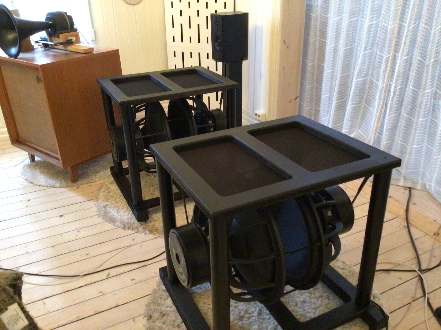

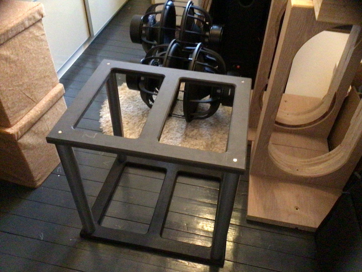

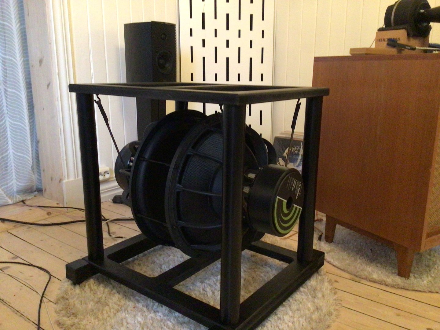

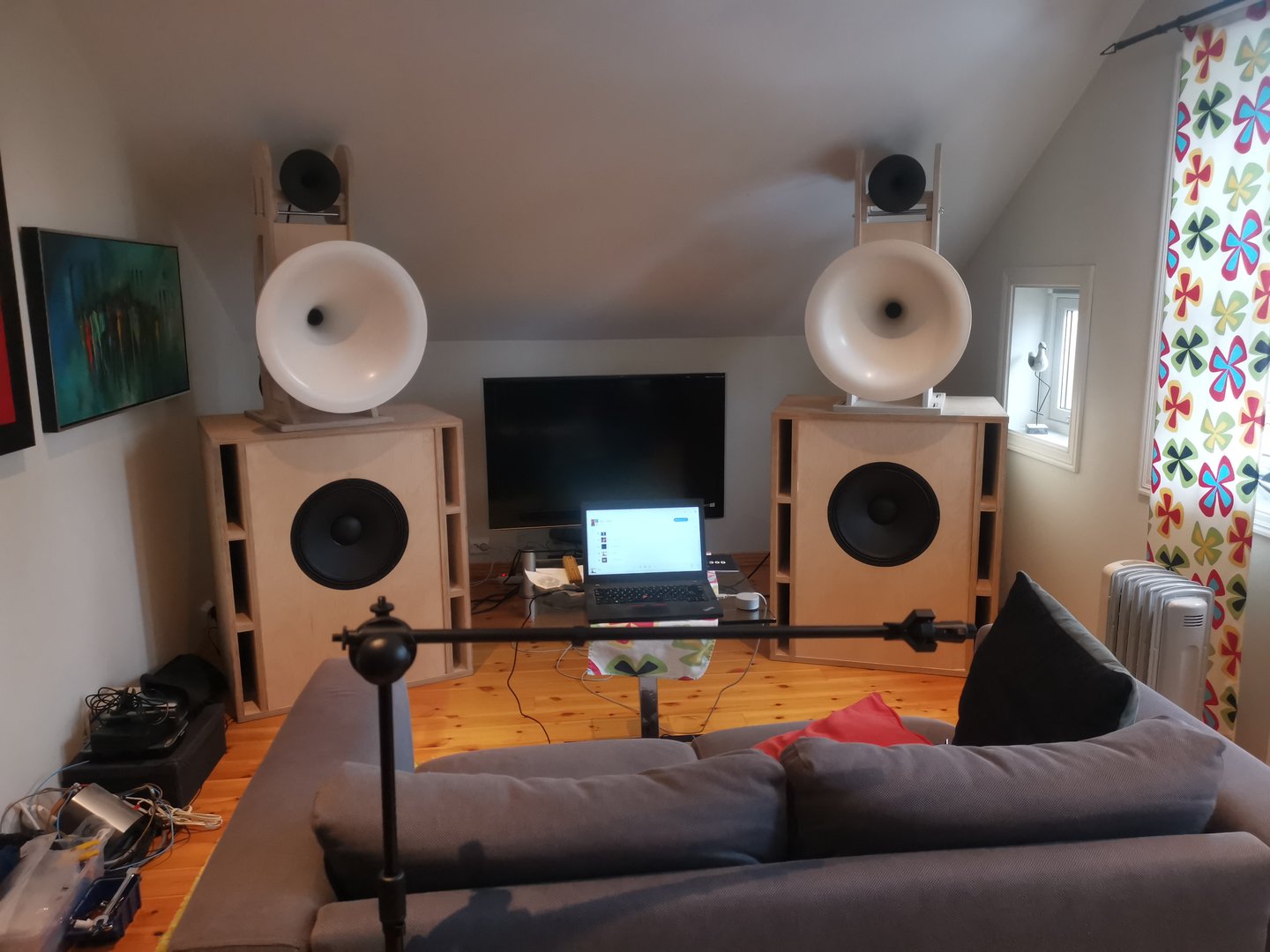

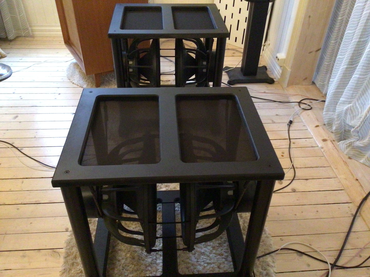

    Elementene skal legges i en ´vugge´ , dvs, de blir liggende, hengt opp i magnetene via vaiere.
    elementene vil spille i mot fase, dvs de vil spille i samme rettning.
    Subb valgt i hovedteori å avlaste gulv, settinger tunge subb konstruksjoner/ gulvkonstruksjon påvirknin- gammelt tre hus med elendig gulv, evig problem uansett tidligere løsning.
    konstruksjonen er som alle skjønner en meget ineffektiv sak, men for 6 db mer ved å dobbel areal og dobbel power vs en enkel dipol som vil riste i gulv.
    ved å dobble slik som her kan en enkelt henge elementene fornuftig, endog en dyr løsning.
    Disse elementene er tungdrevne og det kreves power, skal benytte 2x de største Behringer Nx 6000, teoretisk 3000 w Pr kanal 4 ohm.
    Elementene er harde stive som bøtteknøtter, rene stempler, gir en output på ca 110-115 db , 30-40 Hz, holder for meg.
    ting tar tid, legger ut mer bilder senere.

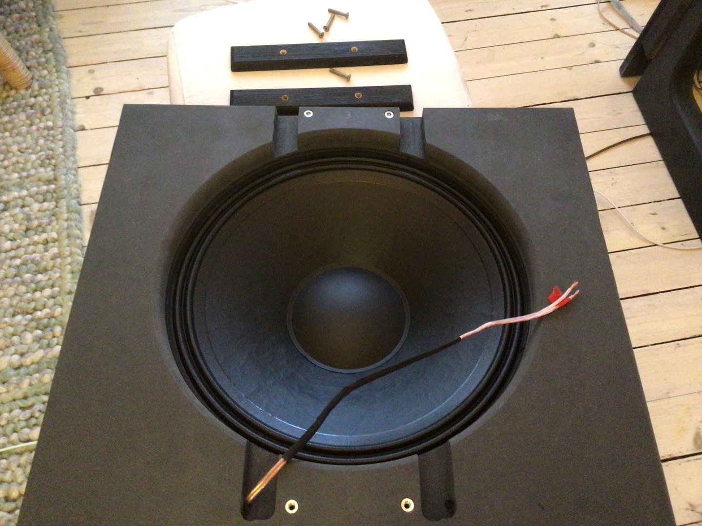

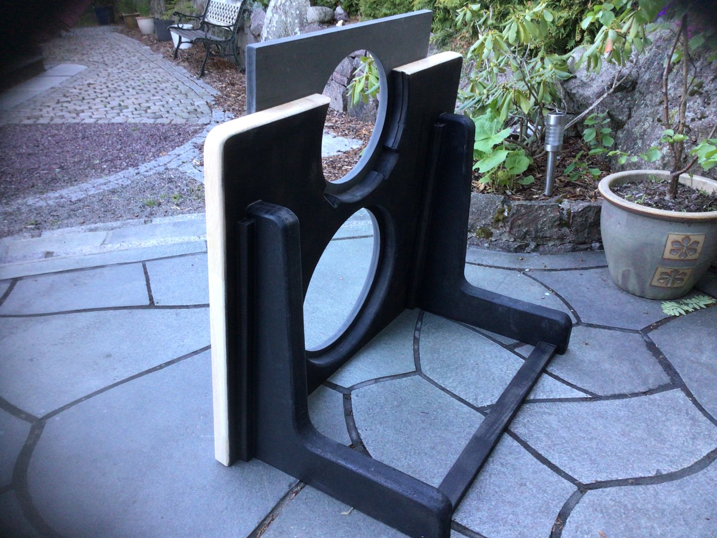

    Ting tar lang tid, stativene subb elementene skal henge inni begynner å bli klare, litt lakkering og mekke noen føtter med noe regulerbare gummi føtter så er det tut å kjør.
    kanskje bruke slike gummier som står under vaske maskiner, blir fort 50-60 kg med elementer på hver side:))
    trosse1
    22.02.2012
    2.671
    2.387
    75
    Ikke noe fancy IsoAcoustics Gaia dempe føtter her i gården, her bruker vi Gjennomslagsgummi fra Biltema til 39 kr styk:))
    Hang opp elementene med telt tau, funker vel ok det.

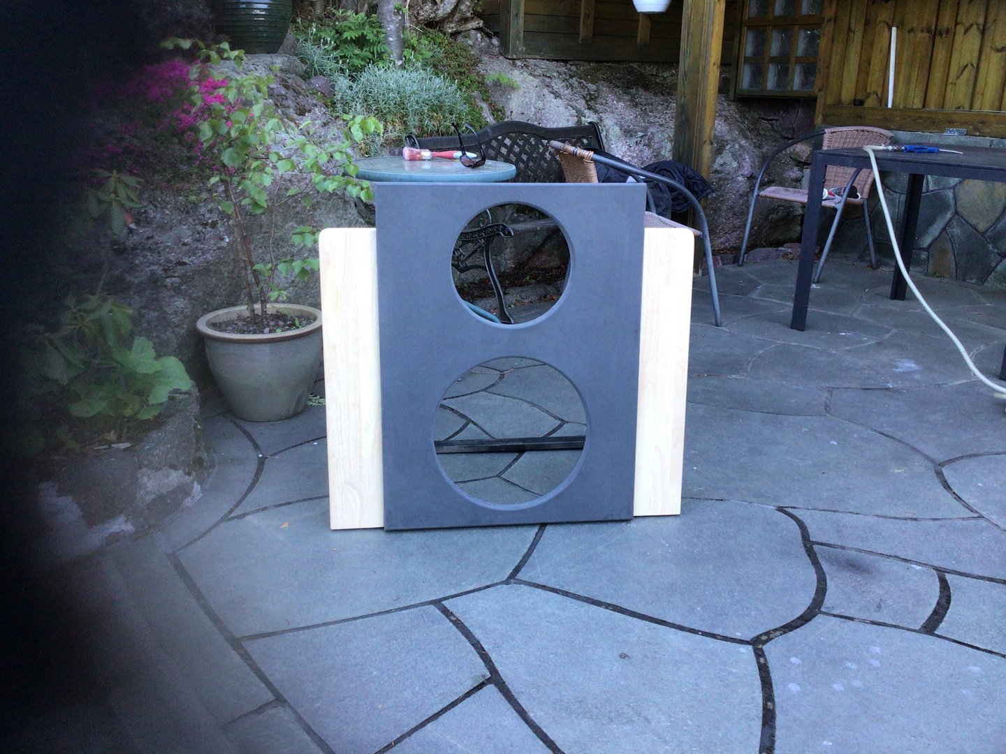

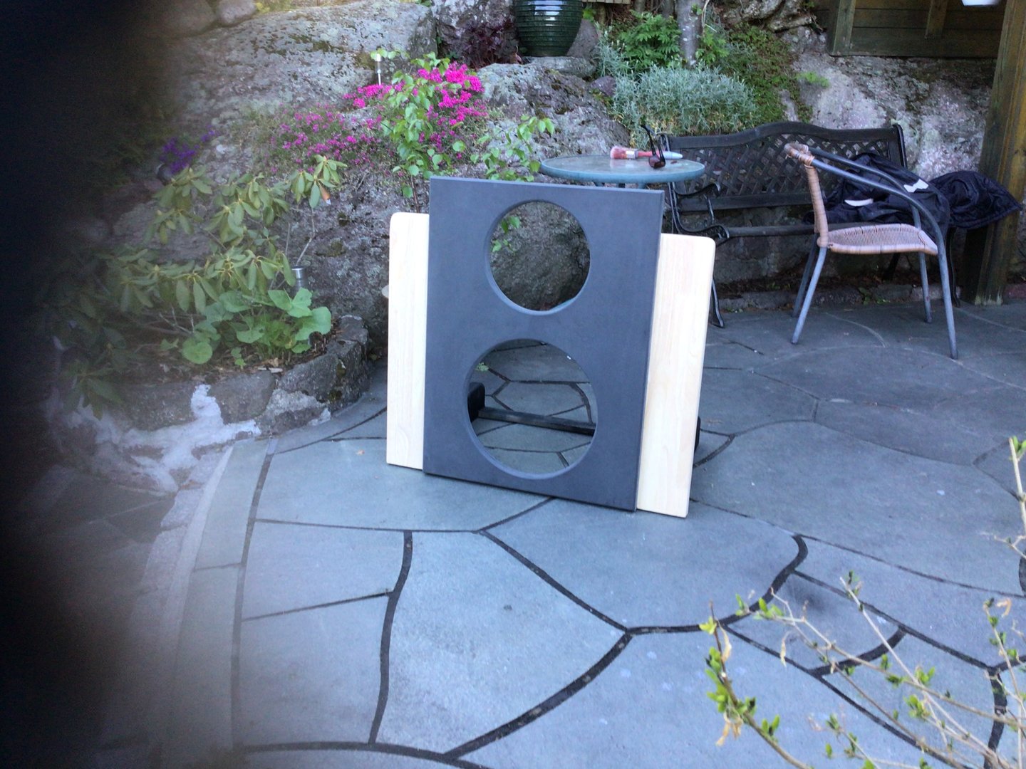

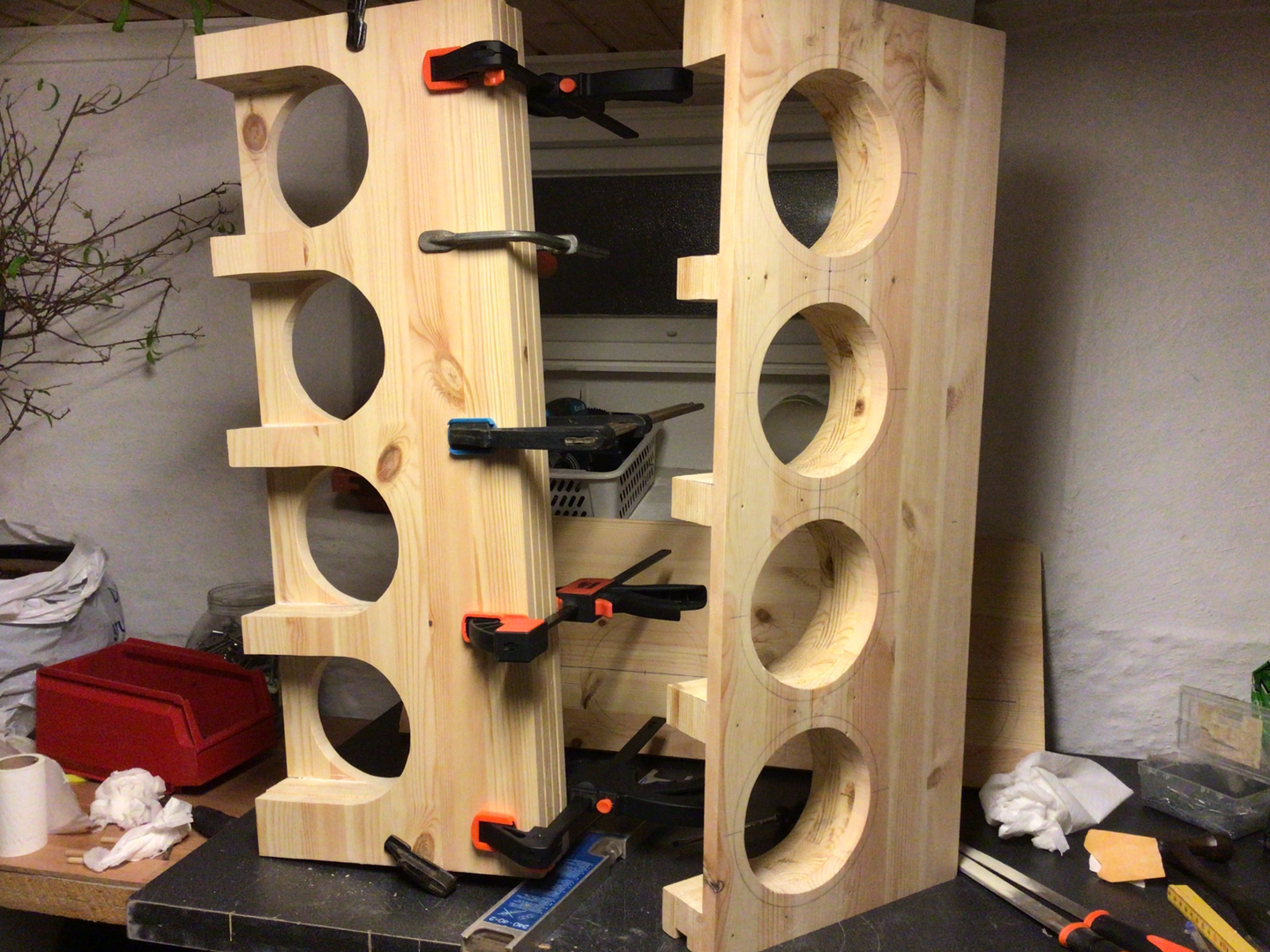

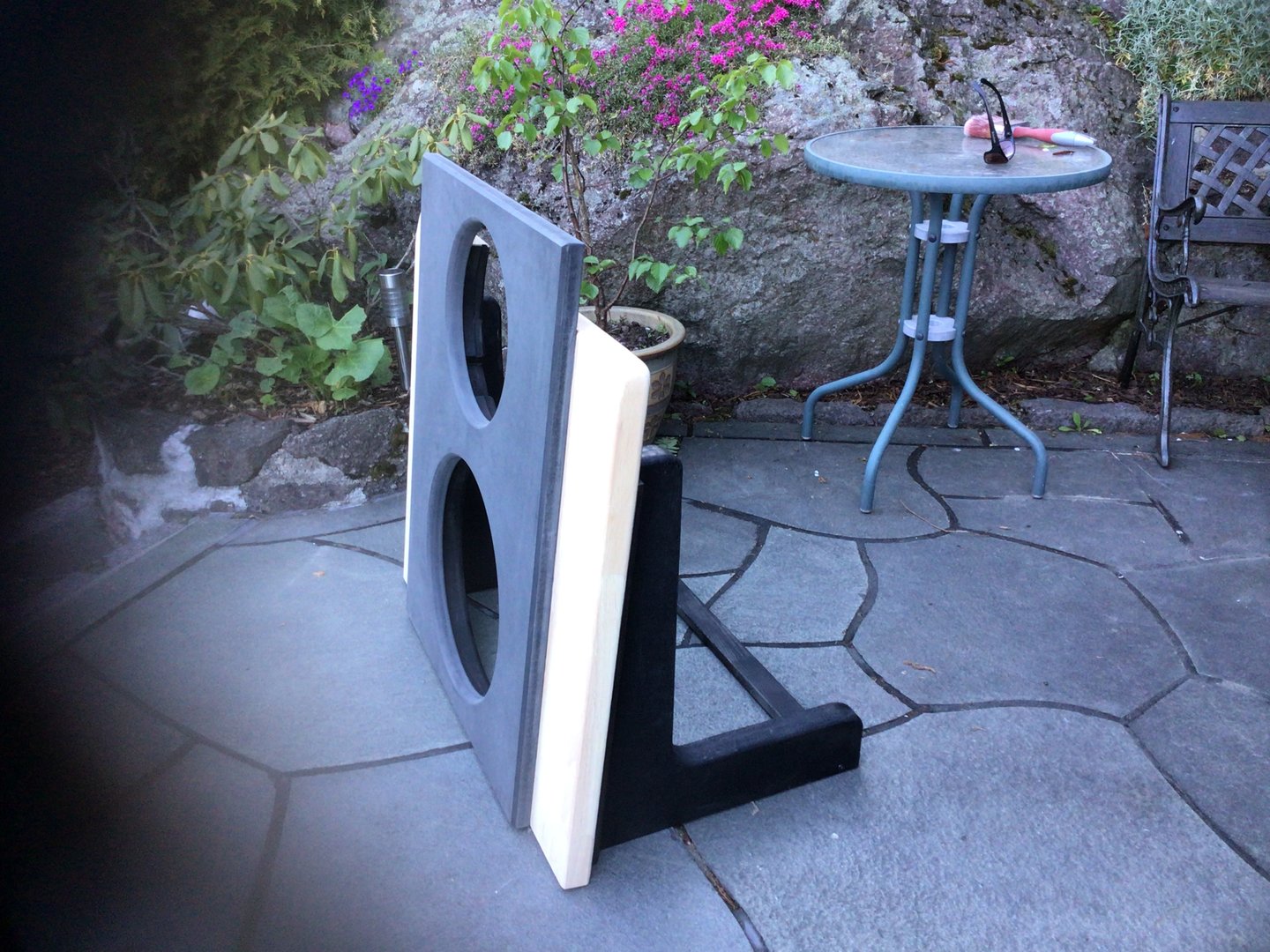

    Endelig vår i bæret, hva passer vel bedre en å stå i mdf støvet å frese nye vaffler.
    denne gang røk stuebordet i 5 cm tykk Malaysisk hard wood sandwich sort 2,5 cm mdf, ble ganske solid.
    ben ut av dobbel golv spon.

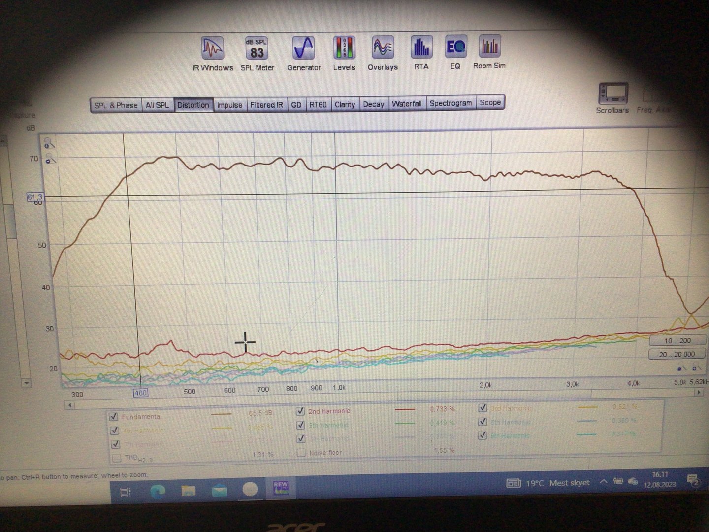

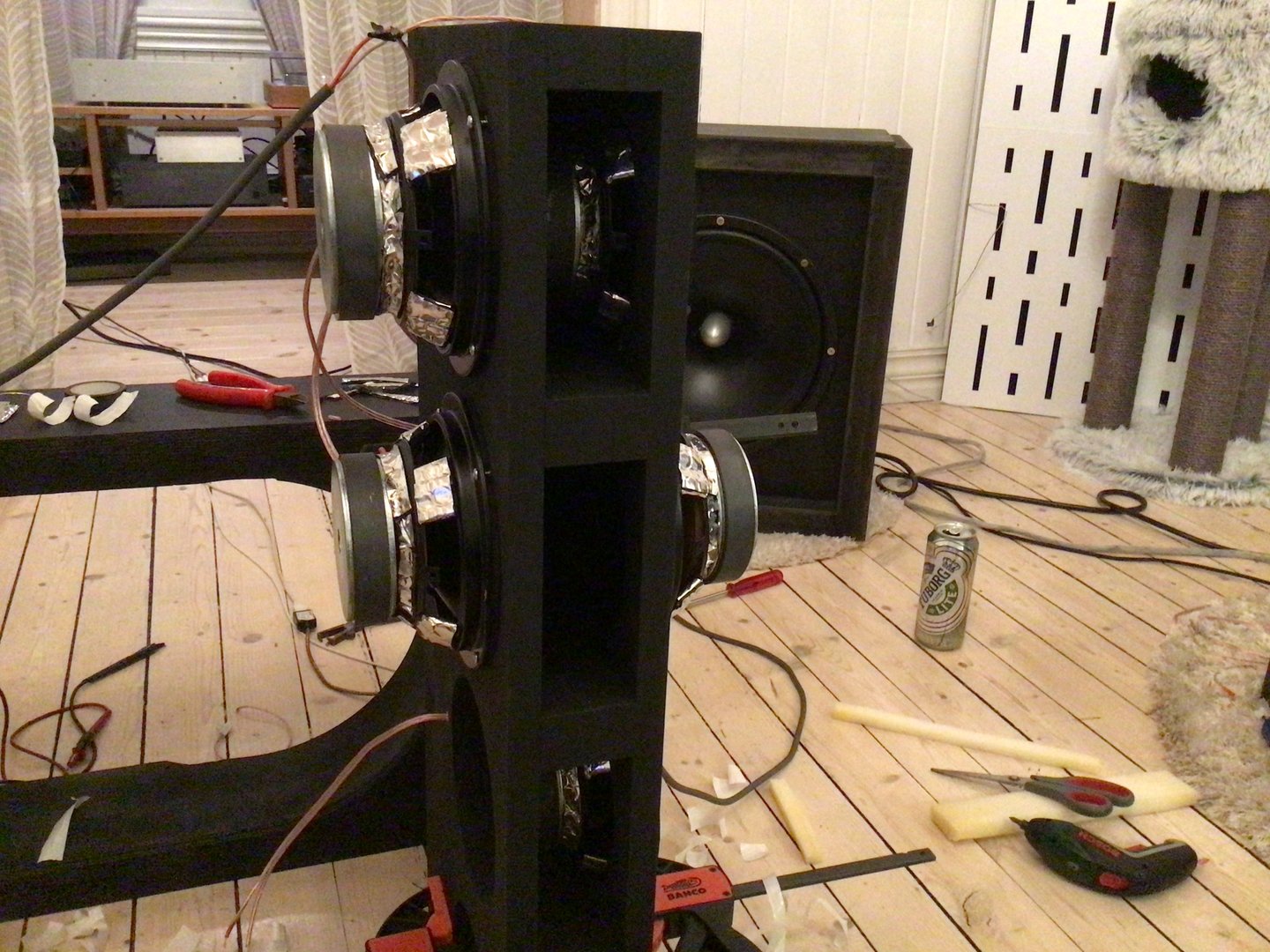

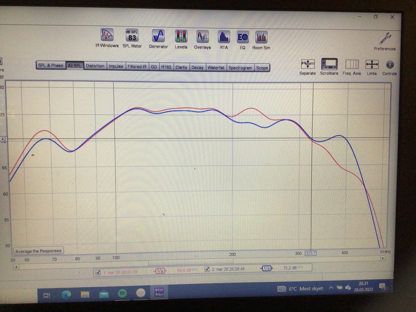

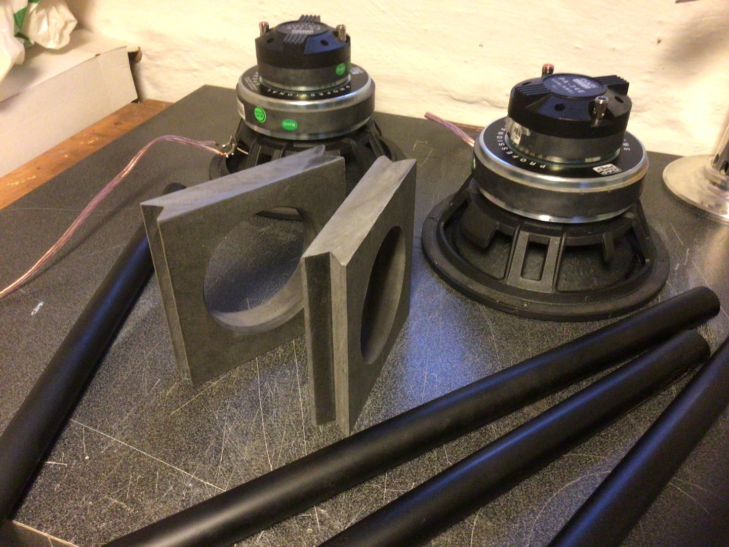

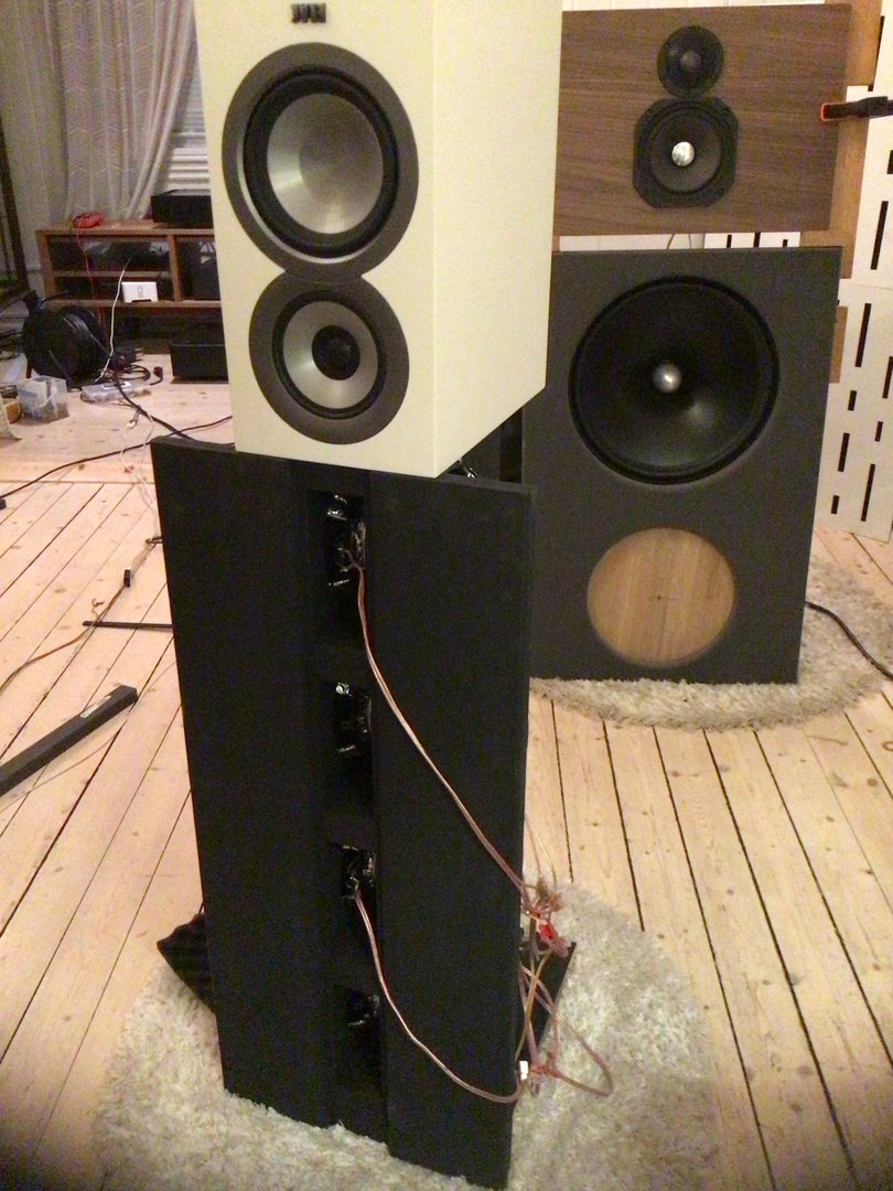

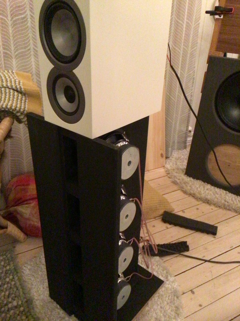

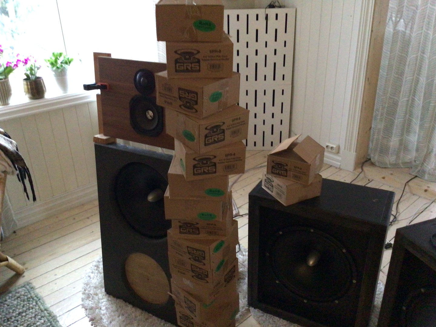

    Baby slobb, tanke 60-80 hz - 300/400 hz for å møte en fullrange
    må få smekk, noe jeg ikke klarer oppnå med store elementer, bruke 8 stk 6,5´ Pr side
    billige møkka elementer krever tur til biltema

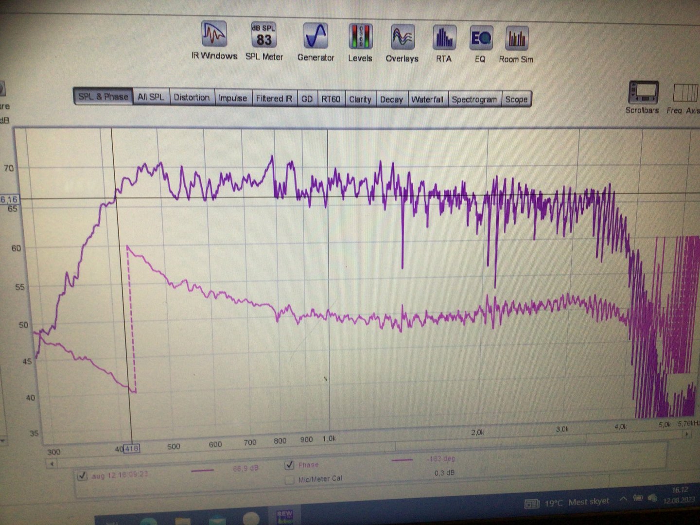

    Rå måle uten baffle forlengelse/ u baffle, utvendig montering begge sider, vs et element med magnet i slobb hull/ mindre volum.
    Lp 250 hz,LR 48/db - ingen dsp.
    magnet innvendig/ mindre volum finfin rulle av rundt 300 hz, +/- 2 db 100-300 hz, virker lovende, Rød, gå for den, reduserer 2 harmonisk 5 db av en eller annen merkelig grunn

    Jo det er stanset metall, en finner neppe støpte i denne prisklassen, det er uansett ingen problem hvis de deles på fornuftige nivåer, prøvde de delt høyt,kunne ikke måle eller høre noen ulumskheter.

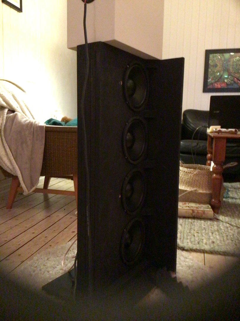

    har forsket litt på baby slob siste dager,
    så langt ikke til forventning.
    det spiller bass, grei følsomhet på 92-94 ca til 60 hz, som jeg ønsker, men det som er over 200 er ikke mye å skryte av, et mess med resonanser, kanselleringer osv.
    deler greiene på 200 hz nå, det var ikke tanken, hadde et ønske om 300-400 hz vedr små eleneter.
    prøvd magneter i slob annenhver, symmetri med alle magneter innv Pr side og alle elementer utvendig inn i kammer.
    prøvd med bakover vinger, en side, symmetri og uten bakover vinger,
    så langt ikke den rene, klare bass/midt jeg håpet på, føler boom, slik vi ikke aksepterer med klasseløst.
    ender vel med en linje med et lass små elementer kanskje:)
    trosse1
    22.02.2012
    2.671
    2.387
    75
    Når det er sagt, det er en helt annen opplevelse av ´kjapphet´ i respons, vs f.eks 1 stk 15´ f.eks i baffle som spiller 60hz
    8 stk 6,5´ Pr side tilsvarer vel ca en 18 tommer Pr side, en stor kan aldri matche ´kjappheten´ tror jeg, og forvrengningen vil ligge lavere med den rekke små drivere

    Hva tenker du med ´bred´ spalte?
    bredden på sporet, eller høyden på sporet?
    eller total bredden på alle 4 spor?
    bredden på sporet er 5,5 cm, høyden er 14,5 og dybden er 16 ( som tilsvarer 6,5´) element
    Alle slobbs vil ha en 1/4 bølge resonans, jo høyere spalte/dybde/ størrelse element jo lavere får en resonansen.
    tanken med små 6´ elementer var å få resonans høyere en ved bruk av 15 eller 12 tommere og dertil bruksområde høyere en 200 hz, men, er kanskje en idiot tanke å få nedre vokal ut av et komprimert spor delt mot en ´fulltone som spiller helt fritt og tro at det blir en god match.

    Jeg får starte med å understreke at dette kun er drodling/gjetting fra min side og at jeg er sannsynligvis er på bærtur..
    Men jeg siktet til bredden på spalten ja, som er relativt enorm hvis vi sammenligner med mer kjente konstruksjoner. Tipper dette skaper en del ekstra utfordringer oppover i frekvens. Samtidig bestemmer bredden på spalten kompresjonsforholdet og må sees på helhetlig i forhold til valg av drivere.
    Er de enkelt å teste med å dele spalten i to med en plate i midten?

    Hm, takk for innspill,
    den ene versjonen står magnetene inni kammer, det reduserer kammer volum med drøyt 30%, det senker hp men reduserer også 1/4 bølge resonans på 400/500 hz.
    ja, , tror jeg skal teste det ut, spille med elementer kun på en side og stappe inn plater for redusert volum

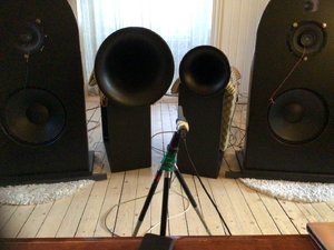

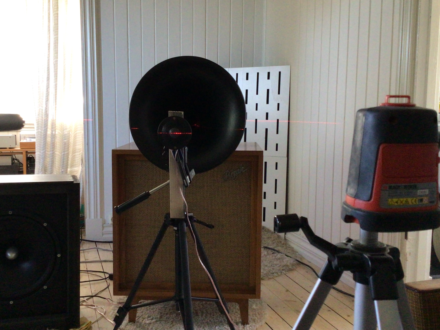

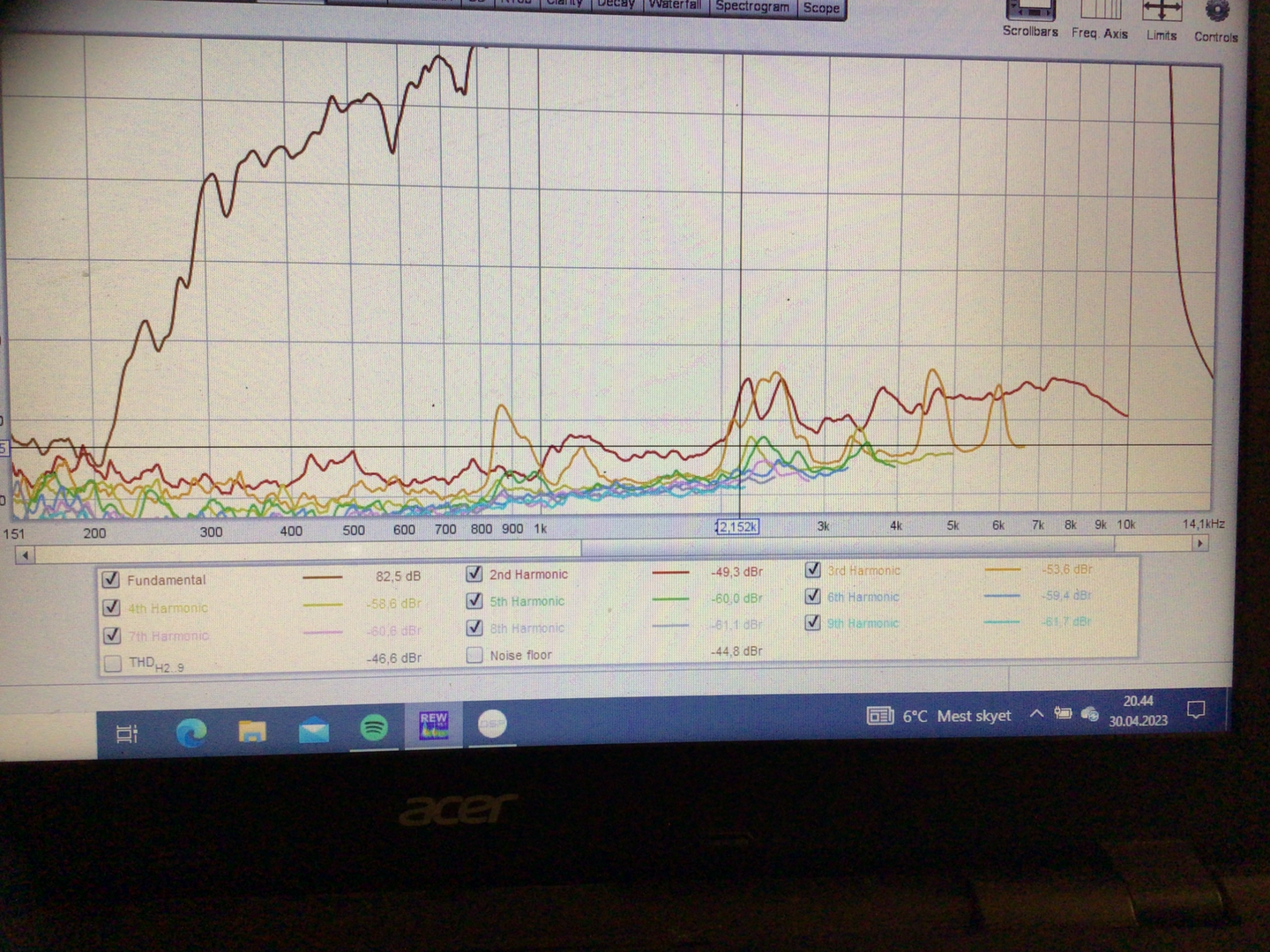

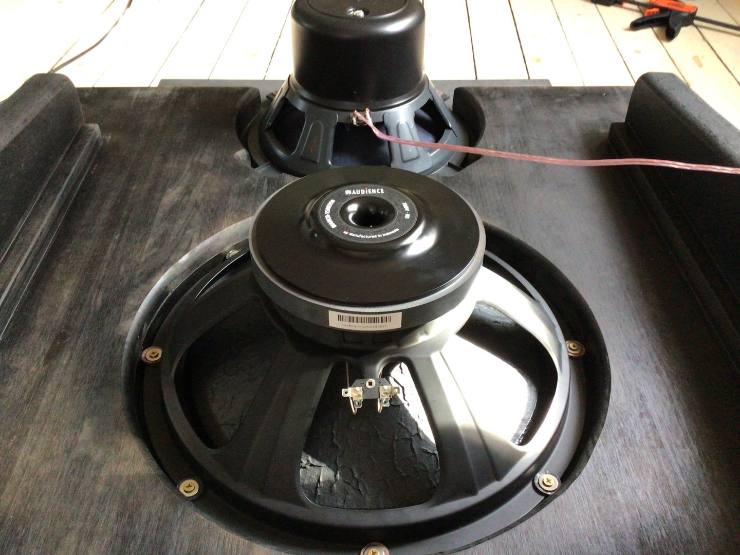

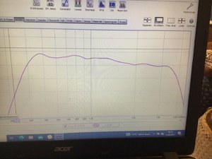

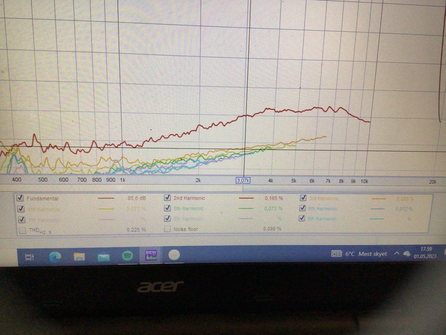

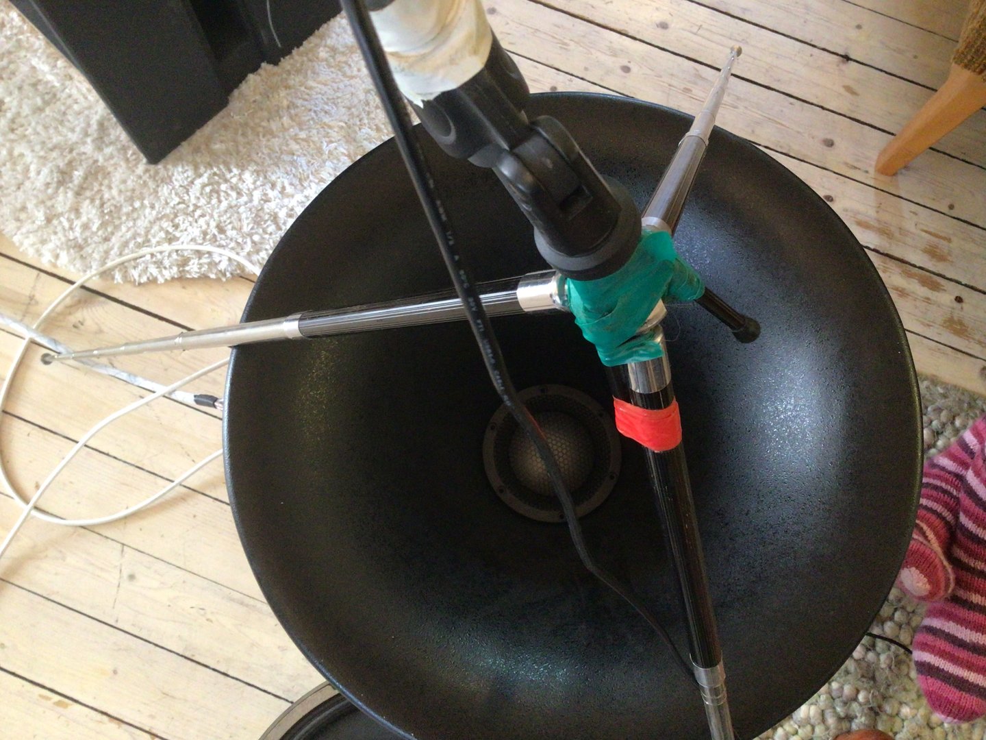

    Litt morro å måle samme driver i samme profil, 45 cm horn vs 30 cm, uten dsp og filter, begge horn skal være 400 hz i følge prod.
    den vesle har 3-4 db høyere sensitivitet en det store over 1,5-2 k

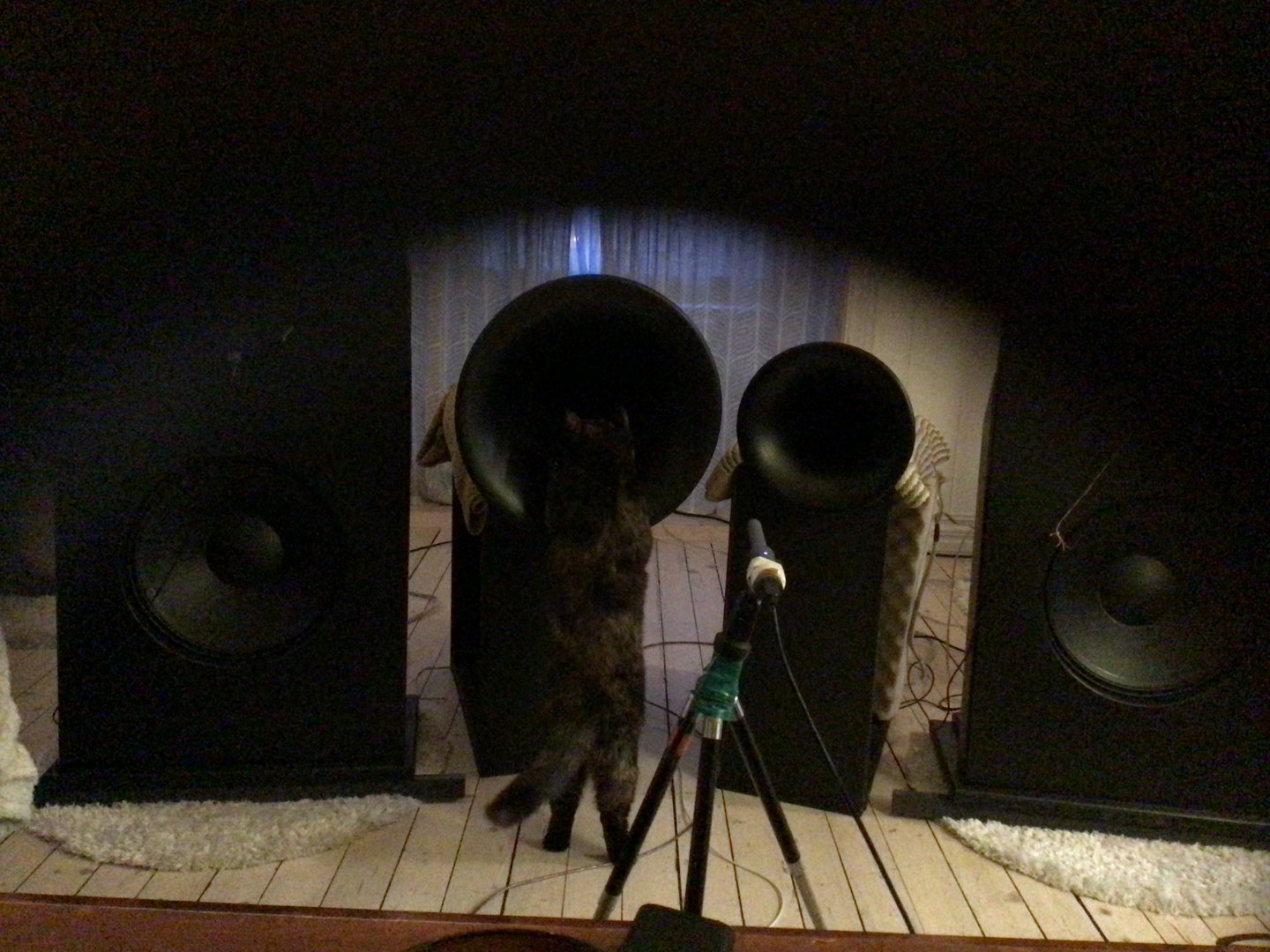

    Pus liker de største, det er jeg enig i

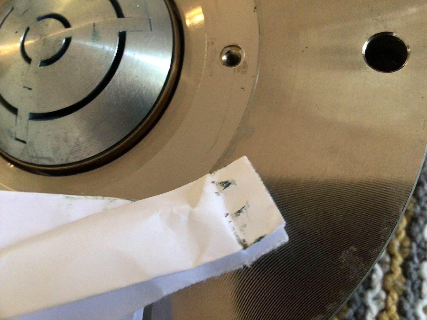

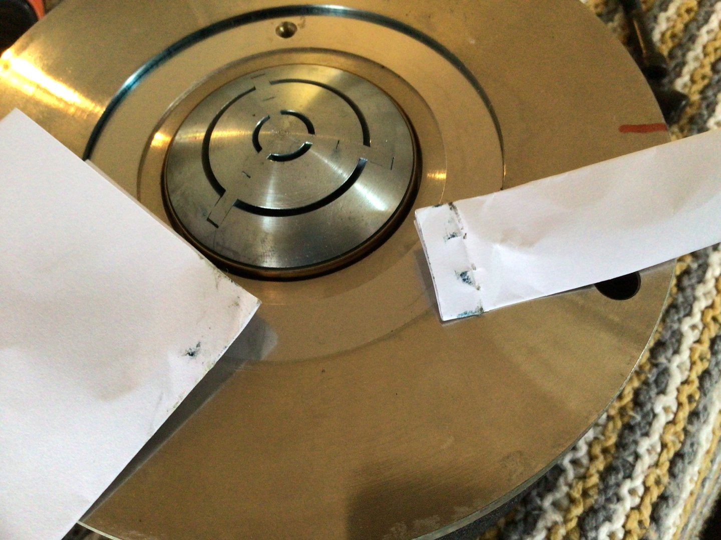

    Kun rengjøring, eller sentrering også? Jeg brukte maleteip rullet sammen tosidig for å få opp metallpartiklene som satt igjen pga. magnetisme.
    Ihvertfall bra jobba, den beste oppgraderingen så langt i år om man tenker tidsbruk og bang for bucks 😁

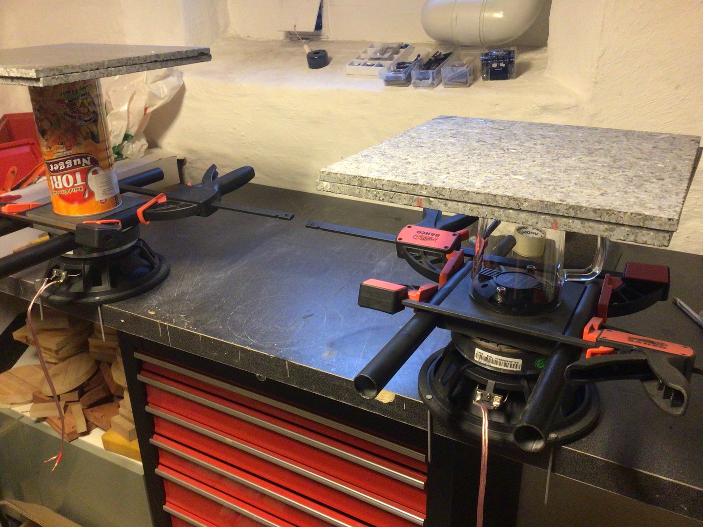

    trosse1
    22.02.2012
    2.671
    2.387
    75
    Sentrering , bruker kun pink noise og ører, med mikrofon på og skjerm,samtidig som en bruker skrutrekkeren uhyre forsiktig med 1/8 del tørn, ikke noe hokus pokus, er vel 3-4 paret.

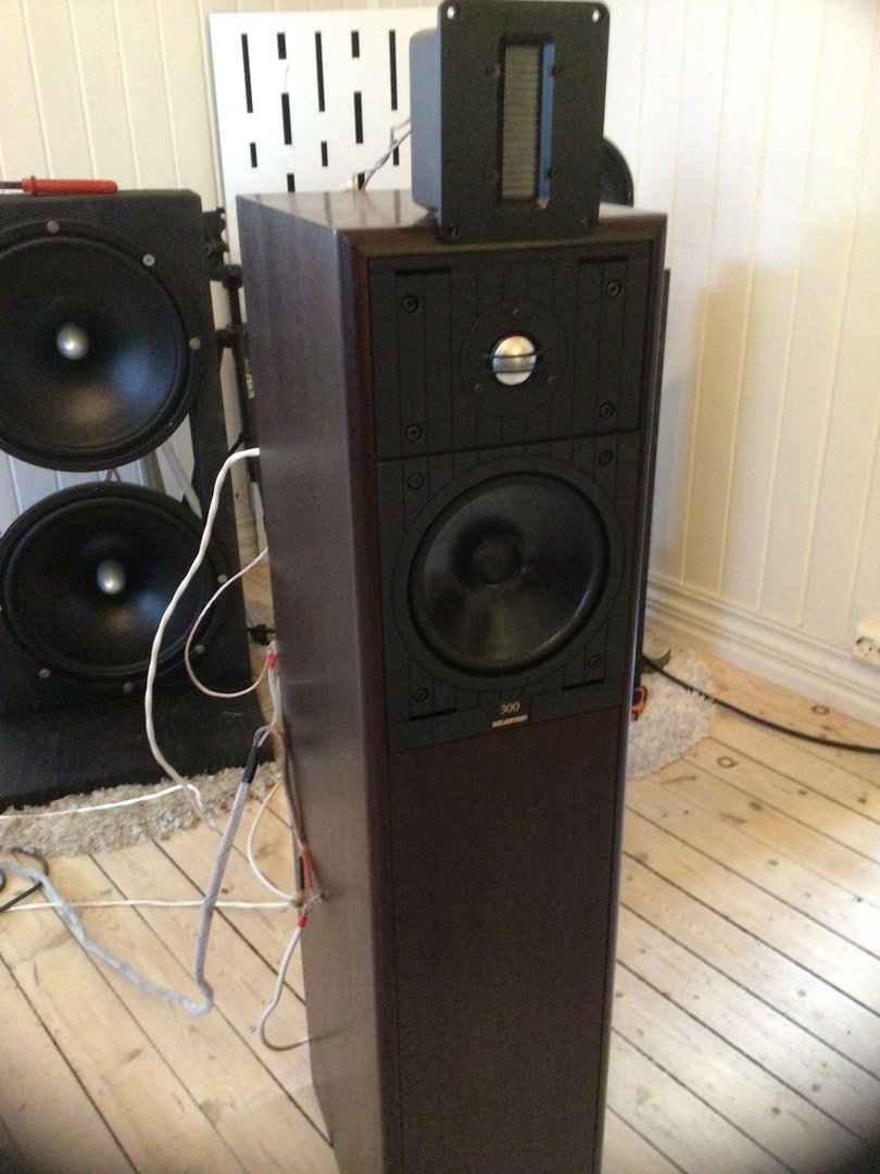

    tester 34 som tweeter nå:)

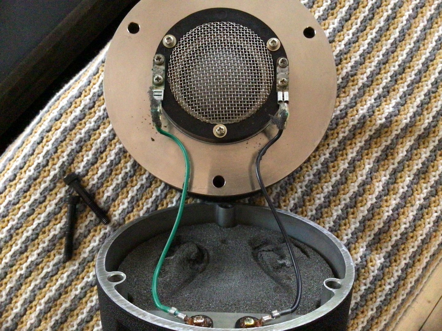

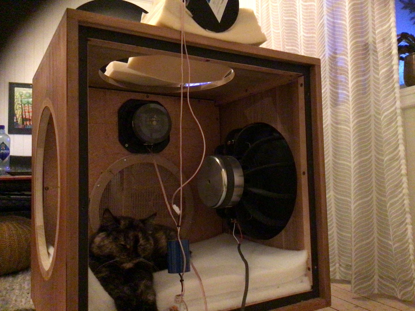

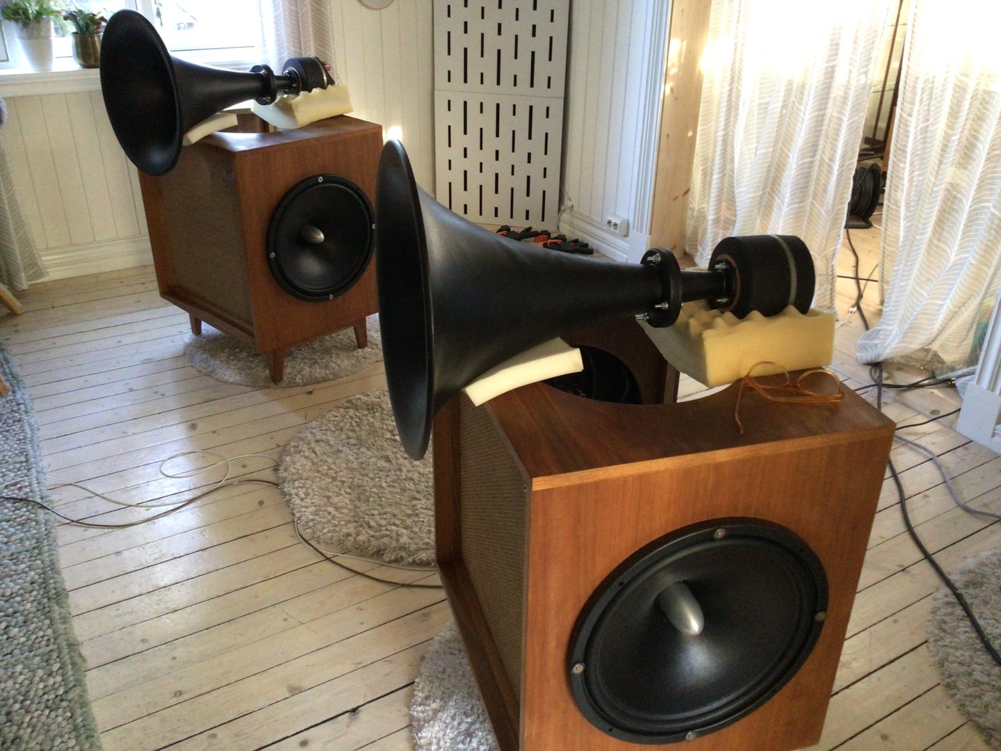

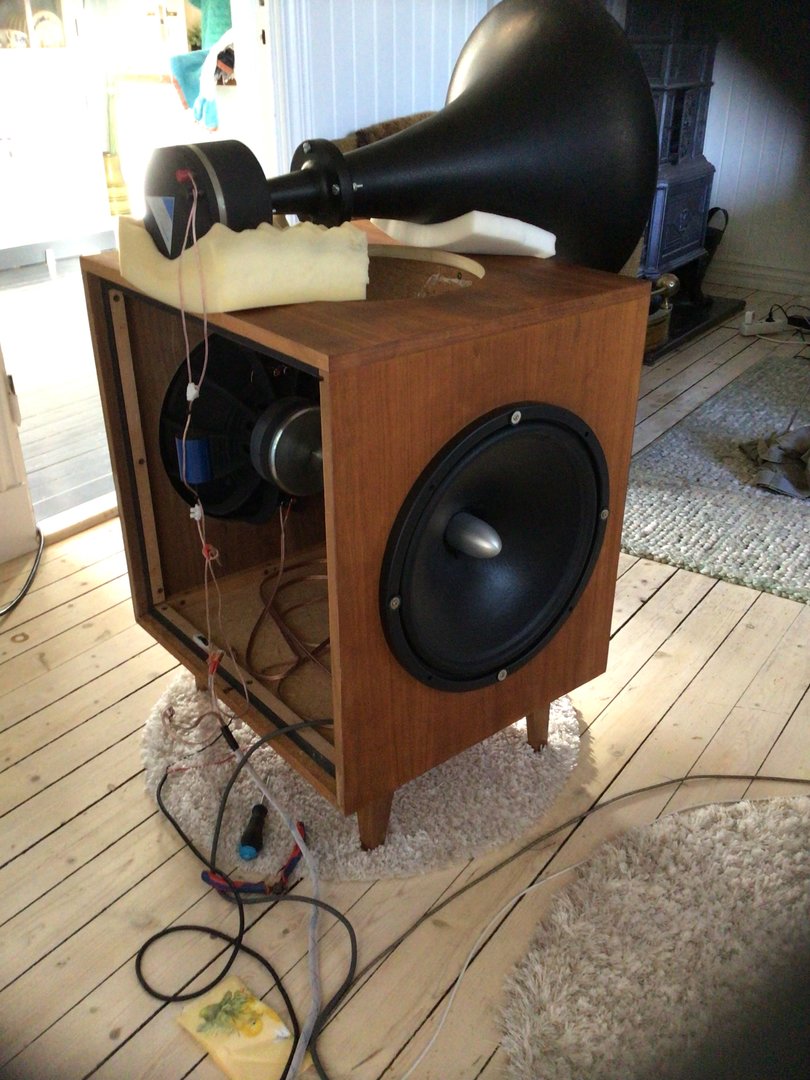

    Leser stadig at en ikke kan montere en dome i et horn, kanselerings problematikk osv, stemmer det?
    slik kan det se ut med en Bliesma M74B-6
    har rett å slett bare lagt elementet oppi, kapper jeg hornet rett, kan Blisma trolig brukes opp til 6000 hz i dette hornet.
    trosse1
    22.02.2012
    2.671
    2.387
    75

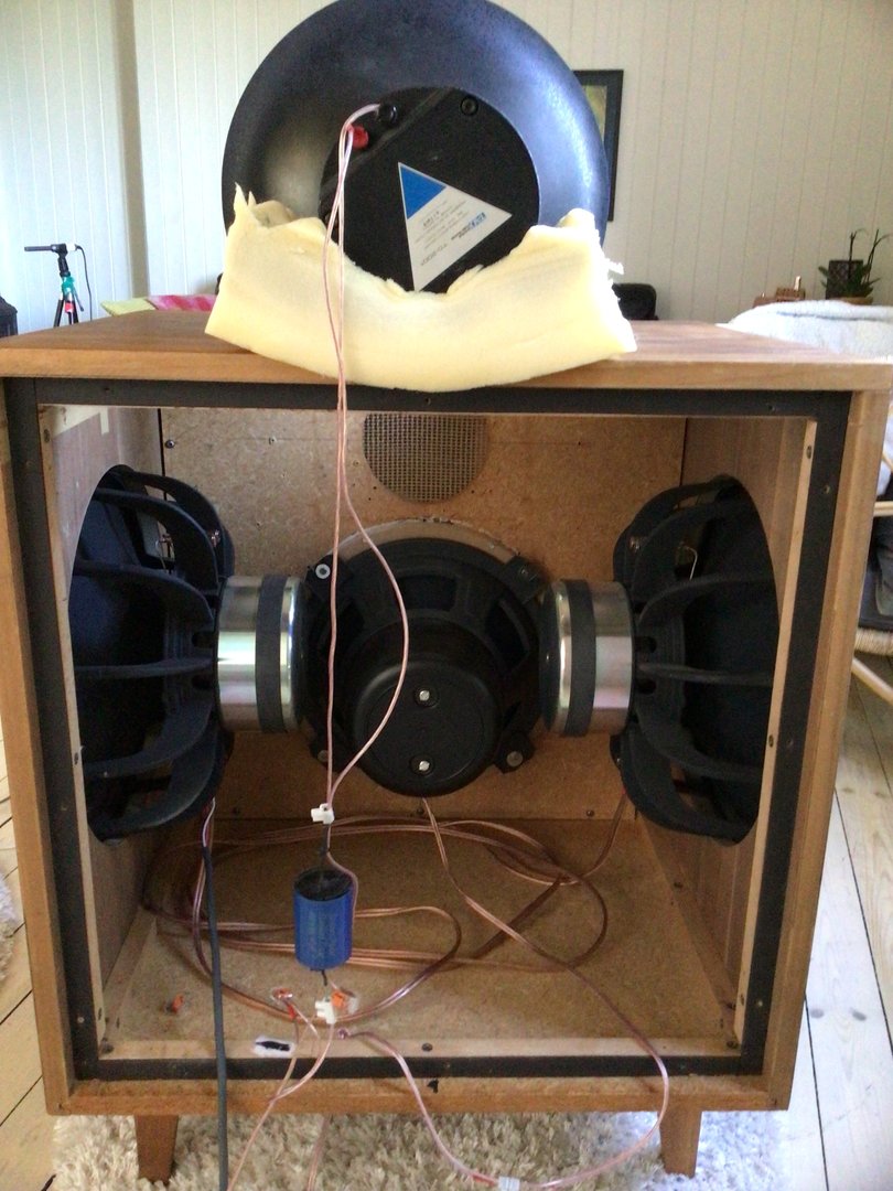

    Flott å se de Onken kassene igjen:))
    mye arbeid med de, og mye god nedre ende di gav.
    men byttet du front baffelen? integrerte en ´midt´ løsning i sin tid, der en 10 tommer kunne avlaste, syns ikke-det fungerte .
    Diger Onken kasse med Altec 15 må være nær det maksimale en kan få ut av en 2 veg konstruksjon, event med en tweeter
