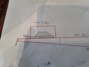

    Spurte om komp.faktoren. Har elementet "full åpning" inn i hornet, da vil kompresjonsforholdet avgjøres av tverrsnittsarealet i hornet rett ved kanten av elementet mot munningen - som på tegninga di under, men lenger inne enn tverrstreken. Altså elementets Sd / hornets tversittsareal. Som du sikkert har sett så er det mange konstruksjoner hvor elementet f.eks "ser inn i hornet" gjennom en rektangulær spalte (mindre enn Sd) eller at starten av hornet er meget trang. Kompfaktorer fra 2 til 3.5 er ikke uvanlig. Sistnevnte er en heftig jobb for elementet, men har sin misjon. Dette utgjør en del av helheten i en gitt konstruksjon. Det er mange veier ut av Rom. Det er også horn som ikke har kompresjon - som ditt ?

    Avstiving, siden det kosmetiske ikke spiller inn (!) så kan du benytte ribber av f.eks kapp limt/skrudd for å stive av platene. Bitumen øker massen og har stor indre dempning noe som gjør at de høyere frekvenser (resonanser) på en avstivet flate dempes ytterligere.
    Vis vedlegget 708104
    Dr.E
    He he jeg vet rett og slett ikke, elementet er 1220cm2 og åpningen 2560cm2. Starten av hornet er 250cm2. Nogenlunde det samme som Lilmikes Cinema Sub F20 som det ser ut i Hornresp. Jeg har sett nevnt horn med kompresjonsfaktor på over 5! Så håper det virker 🙃 Jeg må lese meg opp på horn og kompresjonsfaktorer, dette er flaut...😄 Jeg virker som en byggmester som bare har gått husmorskolen 😁

    Elementet har full åpning inn i Hornet. Det står sikkert kompresjonsfaktorer i tråden til Lilmike men den er på 93 sider, så hvis det ikke står på førstesiden så sliter jeg. Hvorfor er ikke dette sentralt i Hornresp hvis det har en avgjørende betydning? Hakkje sett det nevnt noen steder der eller så heter det noe annet...
    Kan legges inn under "throat chamber", mener jeg.

    Sorry, glemte å prøve å utdanne meg om kompresjonsfaktor igår, men når eg leste innlegget ditt enda en gang skjønte jeg det, arealet ved elementets åpning/kant mot hornet er 660, SD er 1220 så da er kompresjonsfaktorer ca 2. 😁😁😁😁
    Har eg skjønt det?
