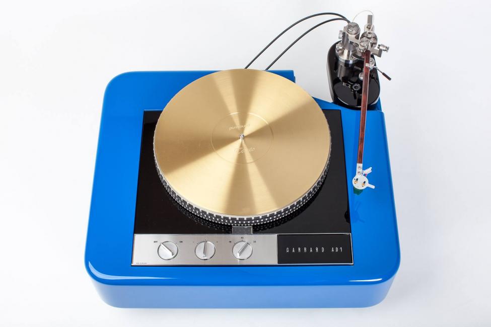

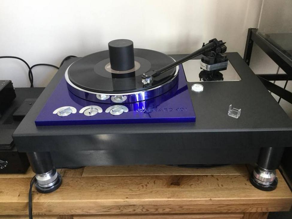

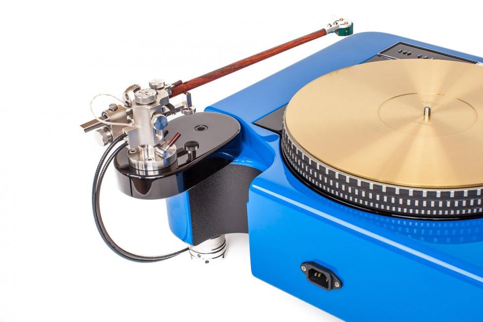

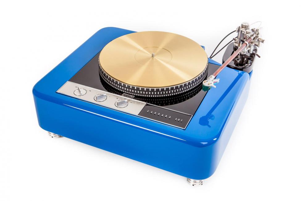

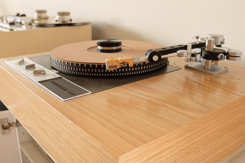

    Får du satt armen nært nok når du bruker 9-tommer? For det er en 9-tommer den bak?
    Nydelig forresten.
    BigSwifty
    07.06.2004
    3.680
    3.910
    Meget skarpt observert, Fosse! Det mangler 3-4 cm. Det bakre armtårnet er laget til et annet armprosjekt, som ikke ble noe av. Har ikke lyst til å kvitte meg med armen på bildet (en NOS/NIB Ortofon 312) som er tenkt brukt til SPU Mono og Nagaoka pickup til 78 plater, evt en SPU mono i 78-versjon, når jeg får solgt min Silver Meister.
    Mulighetene er da å frese inn i plinthet, som er skifer, eller å modde armtårnet. Jeg gjør det siste og får laget en løsning på nyåret.

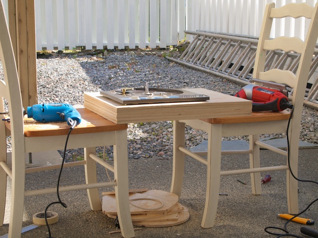

    Takk for respons :) er digg med Garrard for det har potensiale til å bli noe litt spesielt, bare å se alle variasjoner av oppsett of design.
    Er litt hemmelighetsfull kanskje og vil spare bilder til det hele er klart, men noen bilder kommer underveis. Kan ellers fortelle at min
    401 ble kjøpt fra noen her på torget for fem år siden, og har vært innom Storbritania for service hos Loricraft, sånn for sikkerhets skyld.
    Jeg lagde da en plinth med squashballer som anbefalt av dem, og det var gøy, men tonearm / pickup kombi passet ikke så bra, så siden
    har den vært på vent til en bedre anledning... Nå er plan og det meste klart og jeg har arbeidslyst.
