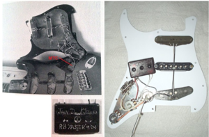

    Det er en BSM Spice Box, og er en «blåkopi» av Dark Stillwell’s MTC (Master Tone Control) som han lagde og monterte i Blackmore’s gitarer fra slutten av 70-tallet. Og ja, det er en passiv enhet som har innvirkning på tonen under volume roll-off.
    ptb
    27.11.2008
    15.274
    19.402
    Jeg har montert Treblemaker i 2 av mine gitarer, og de fungerer etter hensikten - som en treble-bleed (én kondensator og én motstand m/gitte verdier).
    MTC´n EQ´r tonen på en annen måte enn kun å bevare diskant.
    Dawk bygget noen MTC´r som ble solgt, før han gikk bort. Da samtlige var fylt med epoxy var det ikke uten videre enkelt å finne ut hvordan den var konstruert, og hvilke verdier det var på de ulike komponentene, men BSM hever at de kjøpte 2 stk som ble "dissekert", målt og testet, og de hevder at den skal være lik og består av noen motstander, kondensatorer og en spole. BSM har også fylt sine med epoxy, og utgir heller ikke verdier eller hvordan komponentene er koblet.
    Den originale MTC:
    BSM Spice Box (bilde fra nett):

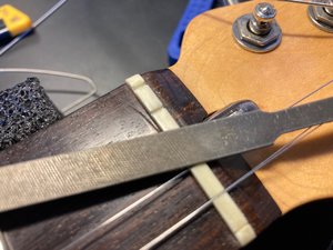

    Da fikk jeg endelig roen over meg til å modde litt.
    a) Slipe ned for høye sadelskruer:
    b) Tilpasse nut til tykkere stenger:
    Disse:
    Det resulterte også i at truss rod´n måtte strammes litt.
    c) Montere kobberfolie:
    d) Montere Spice Box. Det var akkurat plass:
    Har hatt kobberfolie under plekterbrettet en stund, og så at silikongummien "reagerer" med kobberet ?!? Måtte bytte samtlige, men da til en annen type gummislange jeg hadde liggende:
    Samtidig loddet jeg om neck pick up´ n fra full til tapped coil. Litt "fyldigere" tone, og bedre balanse mot bridge som fortsatt har full coil.
