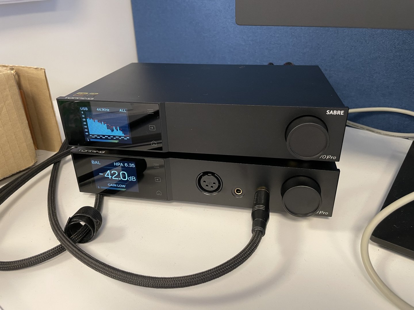

    Ny topping i hus, extender denne gang, bursdagsgave fra kone og barn. Så da blir det balansert fra både dac og riaa 🙂
    Samme her. Kjøpte Topping Ext90 her på HiFi sentralen. Flott kombibasjon med Topping A70 Pro HTF. Smart sak styres via fjernkontrollen
    så nå har jeg mange ekstra XLR innganger til mine gode DAC`er. Har hatt Topping A90 D tidligere og jeg synes at Topping A70 Pro låter
    litt bedre med varmere lyd og litt bedre bass (dynamikk)
