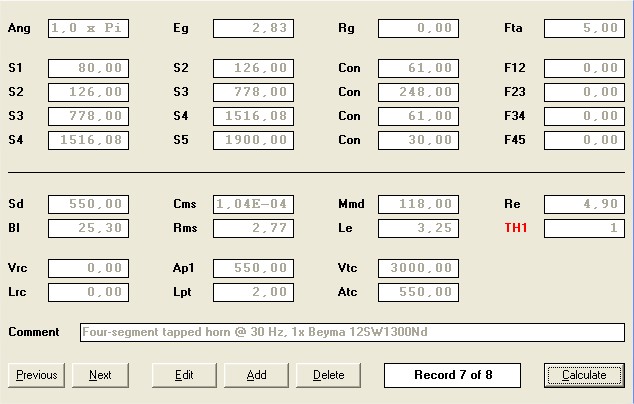

    Moro. Prøvde en litt annen hornprofil med fire segmenter, fortsatt én 12SW1300Nd med 2,83 V på terminalene, og da ble det slik hvis vi setter en sånn i et hjørne:

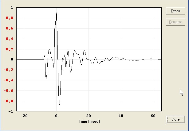

    Systemeffektiviteten når nesten 75 % rett over 50 Hz, men impulsresponsen blir forutsigbart schtøgg:

    Nå tror jeg det er nok i denne omgangen, men dette er konfigurasjonen jeg stoppet med:
    Dette er fortsatt ett element og en watt (dvs 2,83 V @ 8 ohm). Gonzo, indeed.

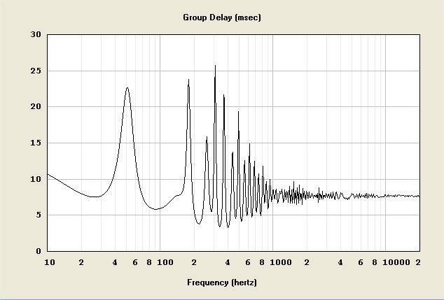

    Ja, den i #102 var nettopp det. To drivere etter hverandre, den ene ca 40 cm fra enden på hornet og den andre ca 100 cm fra, slik at det akustiske sentrum for de to driverne havner 60 cm fra enden. Med 2,5 m horn brettet dobbelt oppå blir tingen ca 2 meter høy på sokkelesten. Litt fler grafer, nå tilbake på 2,83 V på terminalene og litt fikling med horn taper for å få flatere frekvensgang i det interessante båndet:

    Hadde forresten vært herlig å blir kvitt den voldsomme GD i 100Hz området.

    GD ved 100 Hz forsvinner når disse lavpassfiltreres. Jeg er mer bekymret for GD ved 30 Hz, men antar at det går å rette den opp med DSP til slutt. Hvis disse blir bygget, vil de trenge hver sin DSP-kanal for både lav- og høypassfiltrering, litt eq, og utflating av GD. Det forutsetter riktignok FIR, men bokser som MiniDSP OpenDRC begynner å bli kraftfulle nok til å gjøre en slik jobb.

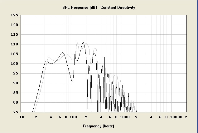

    Tapped horn er genialt. Hornresp også. Jeg fiklet litt mer med parametrene for en 1x12" tunet til 33 Hz, spesielt kompresjonen i hornhalsen (5:1), volumet foran driveren i overgangen til hornet, innslagspunktene for driveren i hornet og flare rates langs hornet. Da ble det slik med 2,83 V:
    Her ligger den fortsatt fint innenfor 0,6 mm utsving fra 30 Hz og opp. Hvis vi tar i litt mer, vil den også være i stand til å spille flatt ved 125 dB fra 30-100 Hz med hjelp av litt EQ og 5-600 W eller så i forsterkereffekt. Det er også litt morsomt hvordan man kan notch'e den ut ved 100 Hz ved å la innslagspunktet for elementet "skli" litt oppover hornet. Det er en kvartbølgeresonans fra innslagspunktet og ned til den smale enden av hornet som slår til.

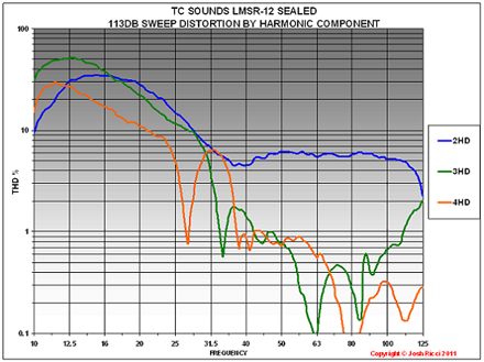

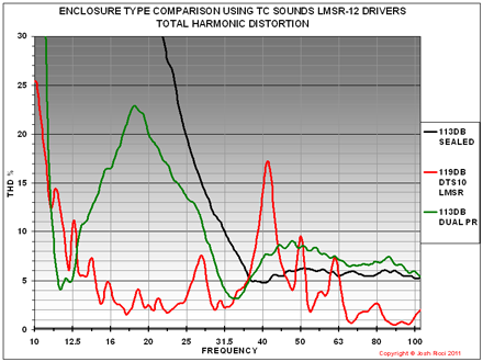

    Ellers er dette en interessant sammenligning av lukket kasse, bassrefleks/slavebass og tapped horn når alle tre er eq'et til samme frekvensgang og spiller med samme volum: Data-Bass: Sealed vs Bass Reflex vs Tapped Horn
    Essentially, the tapped horns THD is well below 10% between 12Hz and 38Hz, which is a major improvement over the other two systems.
    The tapped horn maintains better overall distortion levels from 12-33Hz and 65-100Hz even when being driven 8dB harder.
    Sammenligning av total forvrengning. Legg merke til at tapped horn (rød kurve) er sveipet ved 119 dB, mens de andre to er ved 113 dB. Fordi det var mulig, antar jeg.
    Forvrengningskomponentene fra lukket kasse, sveipet ved 113 dB:

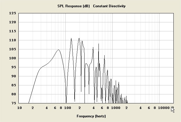

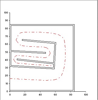

    Det var en del hodebry å fatte hvordan et slikt horn best skulle foldes sammen uten å bli stort som en oppreist slagbjørn, men nå tror jeg at jeg har en løsning. Jeg satte sammen et Excel-ark som regner ut platestørrelser for et horn med et bestemt foldingsmønster og tar noen gitte parametre som et startpunkt. Deretter bruker jeg Solver i Excel for å drive en feilvariabel til null, dvs at foldingen passer sammen.
    Denne varianten er et 345 cm langt horn foldet inn i en boks på 52 x 86 cm, sånn ca. Da er hornmunningen 23,2 cm høy, eller 742 cm2 hvis vi går ut fra at hornet er 32 cm bredt innvendig. Flare rate er 6 cm pr meter i hele hornets lengde. Rød strek viser den flaten som ville vært nedre innside av hornet hvis det var brettet ut og lagt flatt bortover bakken. Konseptuelt er det lange hornet kuttet opp med et antall 45-graders snitt, bitene vridd i forhold til hverandre, og satt sammen igjen. Stiplede røde linjer viser snittflatene. De bidrar ikke til lengden på hornet, bare til foldingen.
    Ifølge hornresp gir dette en resonansfrekvens ved 30 Hz. Ved 32 Hz gir hornet ca 99 dB ut for 1,3 W inn. Ikke de beste tallene, men det er i det minste fysisk realiserbart. Får prøve litt mer, kanskje.

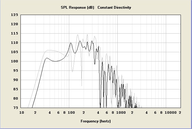

    En annen variant. Elementet er tenkt satt på baksiden av den skrå platen, slik at det blir et kammer der. Det skal visstnok fungere som et lavpassfilter og bidra til å temme frekvensgangen over passbåndet. Forsiden av elementet bidrar til tverrsnittet i den siste svingen. Jeg ser at Danley har noen sånne løsninger. Fortsatt avstemt til 30 Hz, men det ble ikke veldig imponerende frekvensgang:

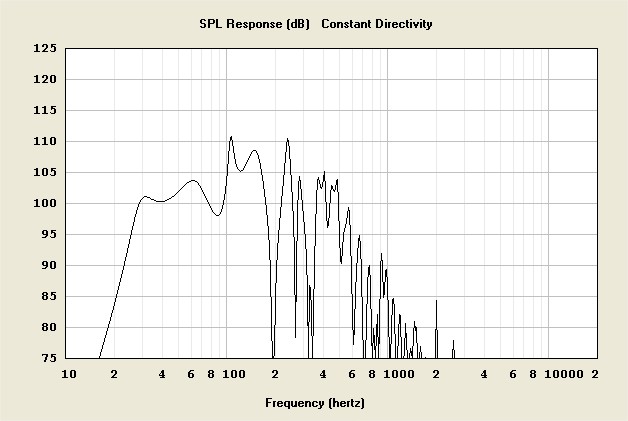

    Regnet litt mer, denne gangen på foldingen som ble brukt i Othorn (Data-Bass). Litt nedskalert med en 12" i stedet for den 21" som ble brukt der, og litt langsommere utvidelse av hornet. Kassen ble likevel ganske stor for å få til tuning ved 30 Hz, 85x85x35 cm utvendig. Da er kompresjonen ved elementet 3,6 (Sd 550 cm2 og horntverrsnitt 155 cm2 ved elementet) og munningen er 961 cm2, 30x32 cm.
    Der er vi ihvertfall over 100 dB med 1,6 W (2,83 V) ved 30 Hz. Det burde røske. Største utsving er fortsatt 0,6 mm ved 40 Hz.
