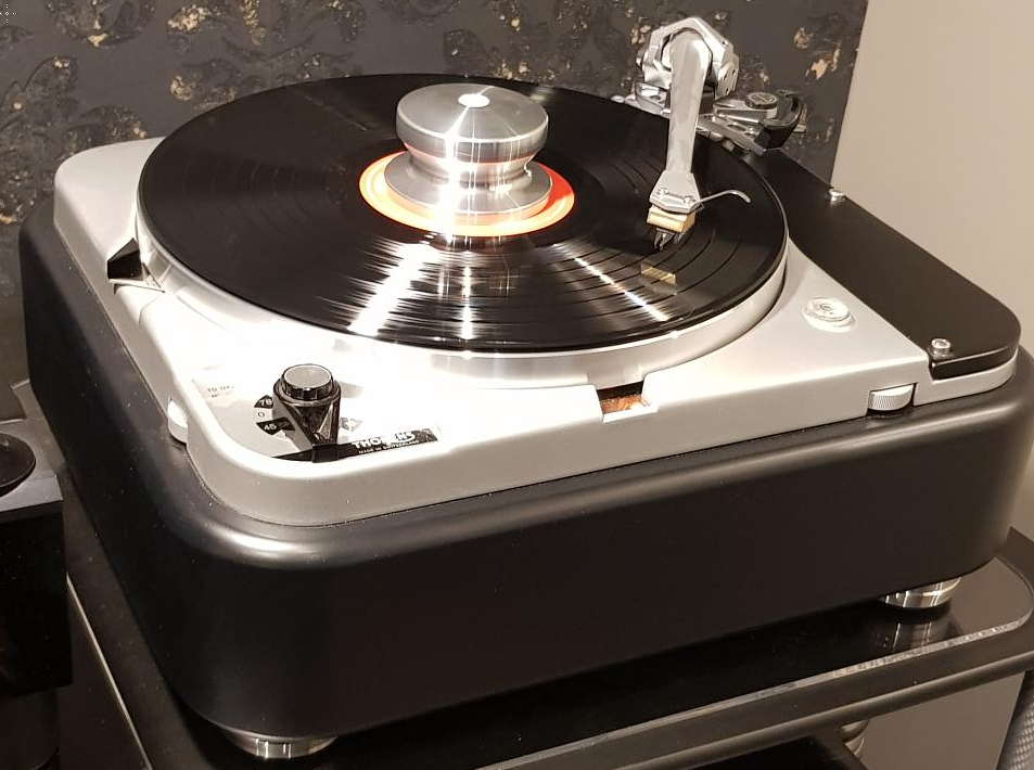

    Bladde litt tilbake i tråden fant Thorens 124 uten Eddy (Jeg kjører nå uten magneten i "eddy brake" systemet) hvordan har det seg ?

    Jeg kjører for tiden med ca. halv spenning på motoren. Litt flaks, men den går nå ganske så stabilt på riktig hastighet. Dette er en midlertidig løsning. Har bestilt nytt powersupply fra Dr. Fuss i Tysklannd. Kommer mer info når denne er i hus.

    Da har jeg fått strømforsyning fra Dr. Bernhard Fuss til min TD-124 II
    Han lager strømforsyninger til de "gode gamle" platespillerne (Garrard 301/401, Thorens 124 og Lencos).
    Iflg. Dr. Fuss er utgangsspenningen fra PSUen helt uavhengig av inngangsspenningen.
    Inngangsspenningen konverteres til DC, stabiliseres og filtreres, deretter genereres AC-spenningen av en komplett analog (Wien-Robinson) generator og forsterkes med en effektforsterker (maks kapasitet er 420 W - kortsiktig)
    Dette resulterer i en stabil og "ren" utgangsspenning. Forvrengning er lavere enn 0,01 % (målt med HP 3561A Spectrum-Analyser).
    Frekvensen kan byttes fra 50 Hz for 33 1/3 og 67,5 Hz for 45.
    Begge verdiene er finjusterbare +/- 5 % for presis hastighetsjustering.
    Utgangsspenningen på powersuppliet er satt til 210 volt (kan justeres fra 170 - 230 volt).
    Dette skal iflg. Bernhard være ideelt for min Thorens
    PSU-en kan levere 50 watt kontinuerlig.
    Strømforskyningen er en fryd å bruke. Hastighetsvelgeren på Thorens en står nå fast på 33, og jeg opererer nå
    spilleren ved å velge hastighet på PSUen.
    Veldig lett å justere inn riktig hastighet også (hver hastighet har sin egen justering)
    Jeg kjører nå helt uten brems på motoren.
    Tidligere hadde jeg støy når jeg opererte av/på bryteren på Thorensen, og måtte da mute forsterkeren ved
    start og stopp.
    Nå foregår start og stopp helt støyfritt.
    Første lytt ble gjort i går kveld. Så langt synes jeg å merke at spilleren spiller med en større ro, og det virker som om
    de lavere regioner spiller med større autoritet en før. Gleder meg til å bli mer kjent med denne komboen.

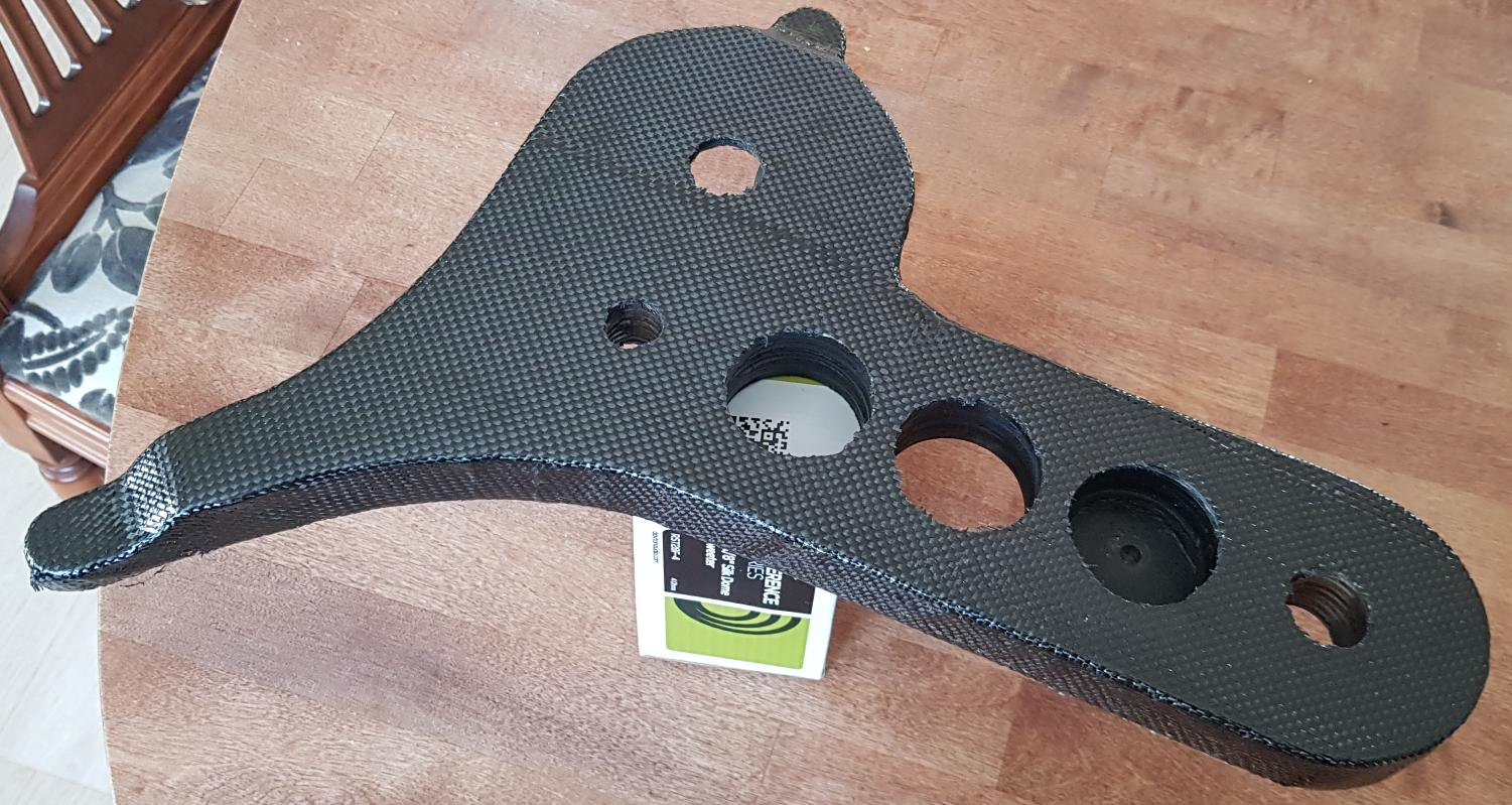

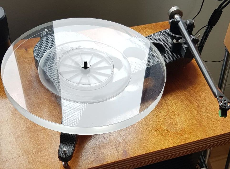

    Enkelte vil vel hevde at jeg har litt lite å finne på :D
    Dette var vel egentlig første forsøk på å legge karbonfiberduk på treverk.
    Finishen ble vel bare "så der"
    Vh GunnarS
