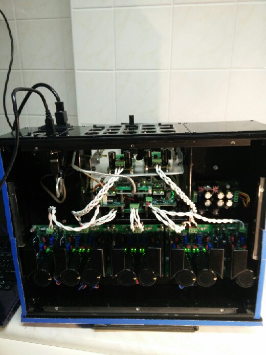

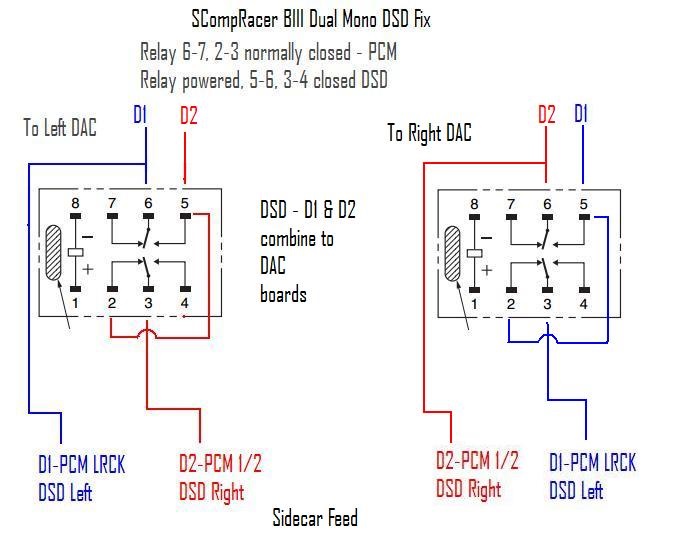

    DSD og i2s på dual mono B3 er ikke bare bare. BAH
    Planlegging må til i denne DAC gitt. 2 teleporter sett for å opprettholde kortest mulig signalvei for ekstern DSD/I2S kilde. I2s eller DSD kunne vært kjørt med ett teleporter sett, men begge deler blir fort messy (krever mye plass på DAC siden).

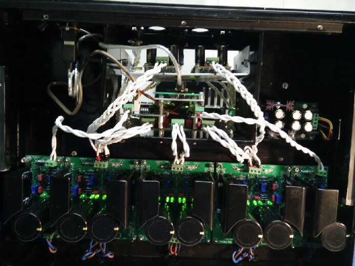

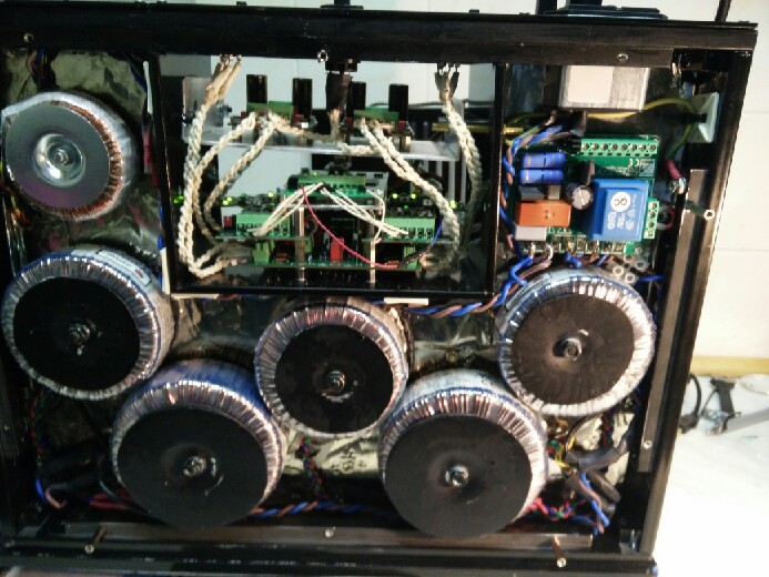

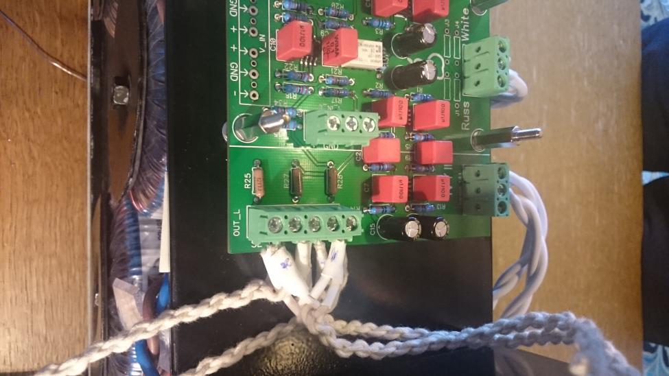

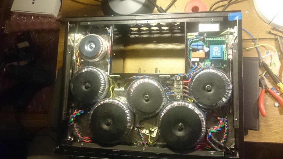

    Jeg kommer til å legge ut ett lite sammendrag av bygging av dac til en venn av meg. Bilde i innlegg #201 er av denne.
    Liten teaser:
    Vis vedlegget 375954
    Vis vedlegget 375955
    Vis vedlegget 375956
    AC inne i den nedre delen her blir gjort om på nå. Dette for å føre AC kablene lengre unna DAC seksjonen.
    Vis vedlegget 375957
    Spiller ganske så heftig dette systemet :)

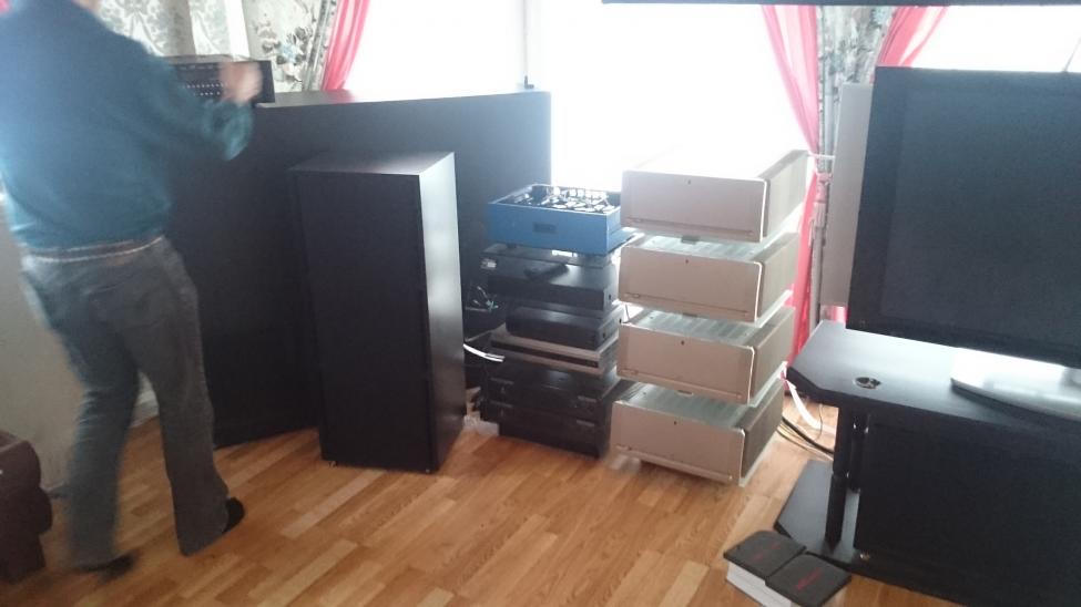

    Dette ser ut som et slemt anlegg med aktiv drift og nok kanaler..? Hva slags forsterkere?
    gwikse
    10.02.2006
    1.091
    253
    Det er modifiserte (Roar Malmin) Parasound Halo monoblokker til frontene, Parasound 3 kanaler (eller nei, det er en 5 kanaler konfigurert til 3) til resten av surroundbiten og forløpig er det noe proff amper som driver subbene, men det blir byttet til Hypex Subplater i neste runde. Da kan det bli seperat IV for topp (legato 3.1) og bunn (Ivy3) om jeg får det til og får plass :p

    Ja layout er det jeg som står for. Kabinettet er ett modifisert kabinett fra vt4c. Masse ekstra alu, og separering av trafo, psu og DAC kort. Med Mumetall i tillegg til 4mm alu for å skille seksjonene.
    Edit2: DSD og i2s er ikke glad i hverandre med Buffalo 3 kort. BAH
    Bilde hentet fra tråden til Scompracer her: http://www.twistedpearaudio.com/for...w--Dual-Mono-Build---Denon-DVD-3910-Mod/page4

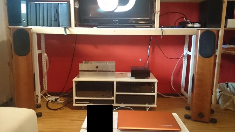

    Takker. Det ser mer eller mindre ut som det gjorde her: med unntak av komponentene mellom HTT. De er nå DIY DAC, og atm en klasseD amp mens Holton ampen er tilbake på pinebenken (byggebenken).
    Tilsvarende DIY stue full av rot :p
    Virgo vil nok bli oppgradert til siste Virgo V revisjon med bytte av tweeter / midrange og noen mods i delefilter, men det blir etter kjøp av RheaII en gang i fremtiden når høytalersystemet får tilbake "spending-fokus" fra headfi. LP spinner skal også inn, men det er enda lengre frem i tid.

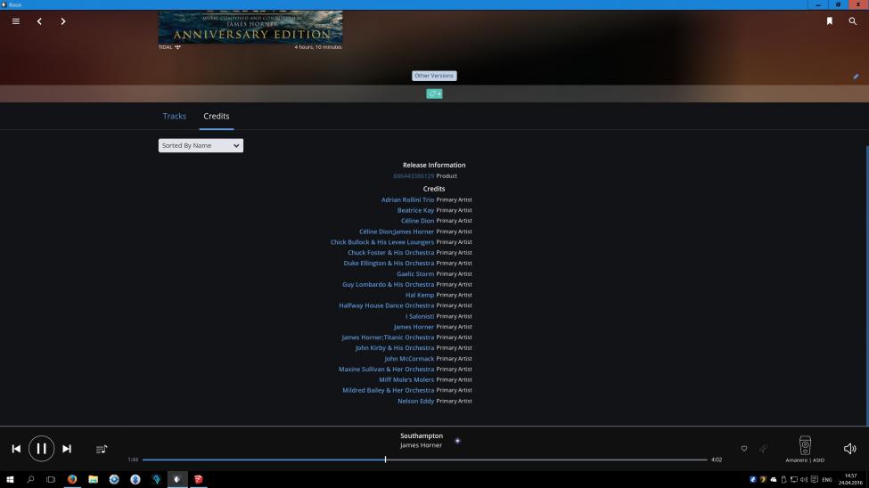

    Satt på Titanic soundtrack, og ble litt "baffled" da jeg ikke fant Sissel Kyrkjebø blandt artistene i roon`s artistliste.
    Hun var da vitterlig en av artistene?!? Bergenseren i meg blir opprørt :p Synger vel backing vocals (eneste stemme på mange av de) i 7 låter om jeg ikke husker feil.
    Mtp hvor mye crap som skjedde mellom enya, og JC så er det vel en og annen forvirring ute å går kanskje.

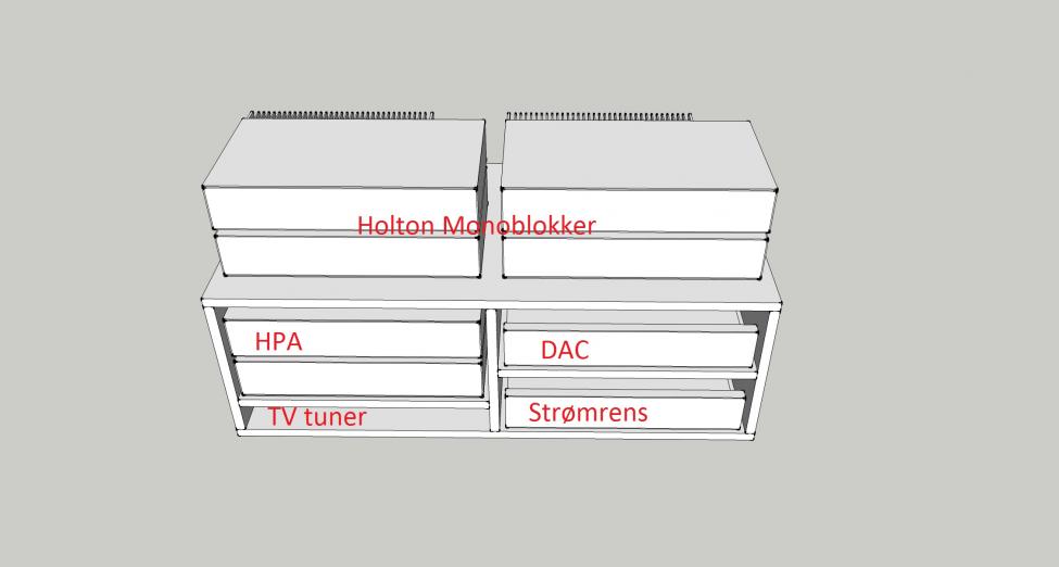

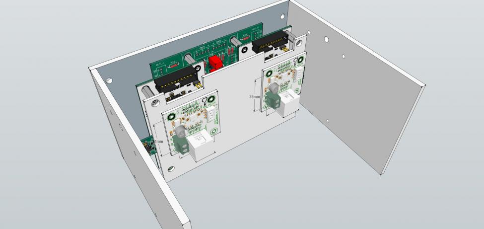

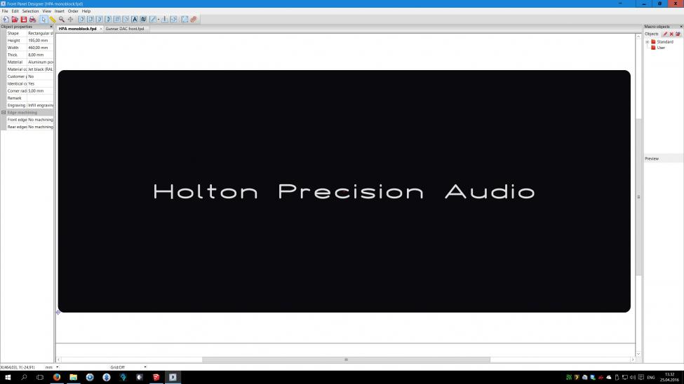

    Ser litt på hvordan det hele vil se ut i Sketchup. Tror nok jeg ender opp med en massiv Holton logo, midtplassert på hver mono blokk. Dybt gravert inn i alu platen uten inn-fill color. Det samme med logo`ene for AMB audio Beta22/Sigma22 og TPA (logoen) med Ventus i skrift, og TPA logoen inne i en omriss Bøffel (buffalo logo`en) på DAC. Men men, nok av tid å leke i 3d før maskinering.

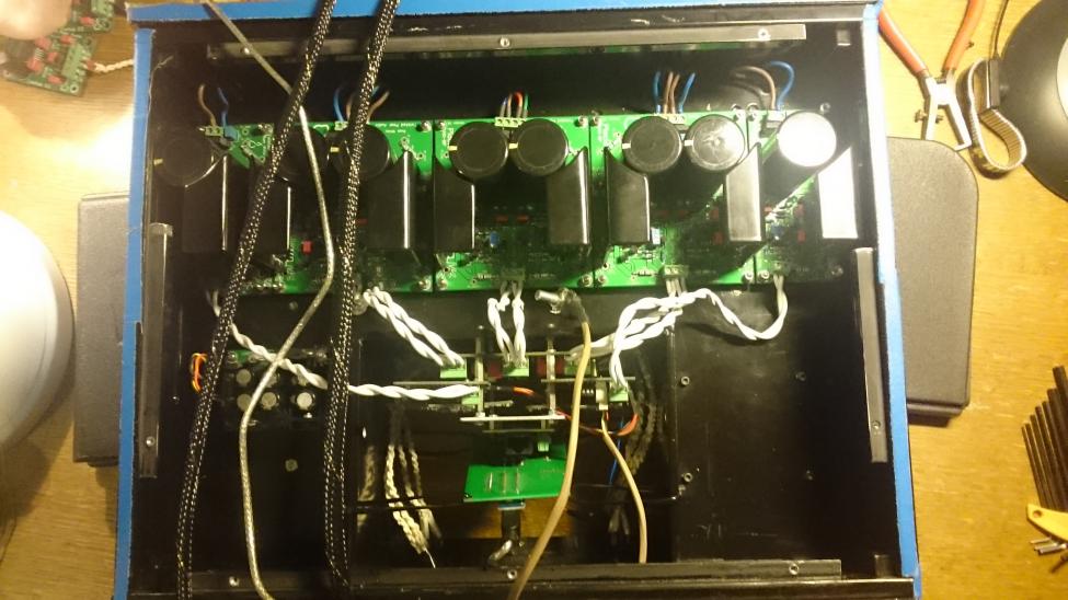

    Det spiller fortreffelig både med HT og med HP :)
    Neste trinn blir kontroller som det kan skimtes åpning for i den blå tapen på fronten i nest siste bilde. Der vil det sitte en 20x4 oled av den blå varianten og en IR mottager.
    Fronten ellers har innrisset TPA og Buffalo slik som min har. Ink filling blir eventuelt gjort etter at Oled er montert og filtrert riktig. Vi har noen forskjellige filter som skal prøves ut til vi finner den riktige nyansen (som da blir matchet med in fill).

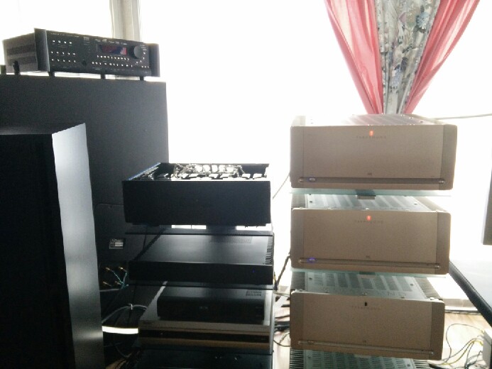

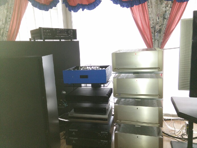

    Systemet er:
    1 Anthem AVM50V Processor.
    3 Parasound Halo jc1 mono blocks. 1x 400w
    1 Parasound Halo a51 5 x 240w
    2 Danley sound labs DTS10 SUBWOOFERS. DTS10 | Danley Sounds Labs | Danley Sound Labs, Inc.
    3 3 Triple 12HT http://jtrspeakers.com/2008/11/triple-12x-review-by-steve/
    4 2 Triple 8 HT Triple 8HT-lp review by Claude “Bunga99″�|�JTR Speakers
    og noe mer surround greier.
    Monoblokkene til frontene er modifisert/tweaket av Roar Malmin. For øyeblikket er det kun stereo som gjelder. Subbene skal få seg ett par Hypex DS8 slik at de også kan benyttes i stereo.

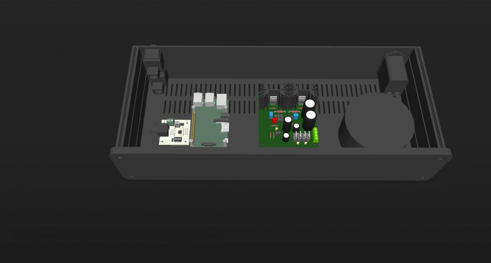

    Jeg lurer litt på om det kan være rom for en community build/group buy nettverksstrømmer basert på Odroid / RPI med lineer power og case. Hmmm, litt 3d igjen.
    gwikse
    10.02.2006
    1.091
    253

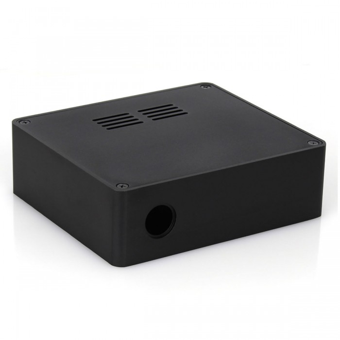

    Kanskje noe slikt?
    Mange av strømmerene som en kan få kjøpt kommer ikke i standard utførelse chassis. De trenger ofte også en ekstern PSU. For meg virker det som ett logisk skritt å lage en kasse som er modulær og kan inneholde PSU og den micropc du måtte ønske. Om det er ferdig løsning som f.eks microrendu eller DIY løsninger som rpi eller odroid, så krever begge deler en eller annen form for PSU og imo en kasse som passer inn i stereoracket. Å erstatte Wallmart PSU er jo ett minstekrav for god lyd imo.
    Det er da modulært, med Neutrik D hull for nettverk inn og digital output. Dette gjør at kontakten kan velges alt ettersom hvilken type digital input DAC har. For normal RPI eller odroid etc så er det da logisk med en nettverk-kontakt for nettverk inn til micropc`n og i mitt tilfelle en nettverkkontakt ut igjen også da jeg benytter Twisted Pear audio sine LVDS teleportere (med CAT5 kontakt fremfor HDMI som mange andre LVDS løsninger benytter). Men som sagt, kontakt typen er jo uvensentlig da neutrik D style hull har kontakter for de fleste typer interface. For de som benytter HIFIberry DIGI vil det jo være logisk med en BNC, mens for de med microrendu vil det være USB.

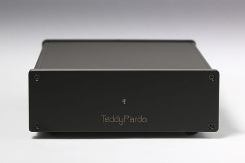

    Dersom du ønsker å ha ett Roon endpoint her og nå som spiller svært bra uten for mye styr, så vil jeg anbefale denne løsningen (du trenger CASE, RPI3, DIGI med transformer, SDcard og PSU). Det er den løsningen jeg benytter pr. i dag og den fungerer utmerket med roon.
    Edit: Ferdig god PSU som kan benyttes som erstatning for wallmart kan for eksempel være en teddypardo løsning.
    http://www.teddypardo.com/powersupplies/generic/teddy5-3.html
    Men denne blir jo eventuelt overflødig dersom du går for den pakken jeg setter sammen.

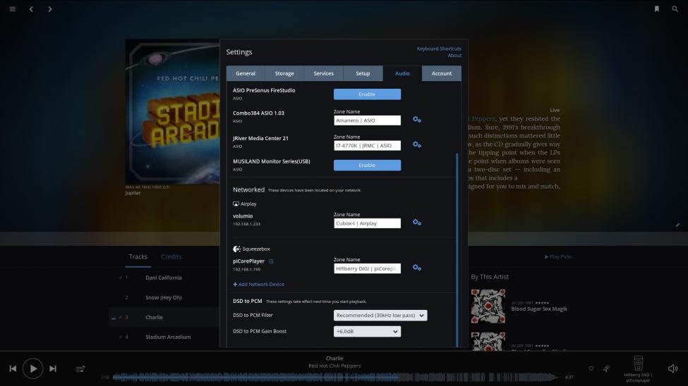

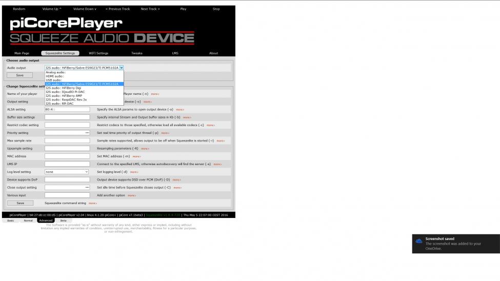

    Hvilket OS har du tenkt å benytte på RPI`n?
    Det som står i det sitatet er svært misvisende, da det kan fremstå som at Roon er støttet i hardware uten software på RPI. Det stemmer ikke. Du må ha en eller annen form for linux eller annet installert på PI. Jeg benytter PIcoreplayer, da det er imo det beste alternativet atm. Jeg har prøvd volumio, og flere andre lignende løsninger.

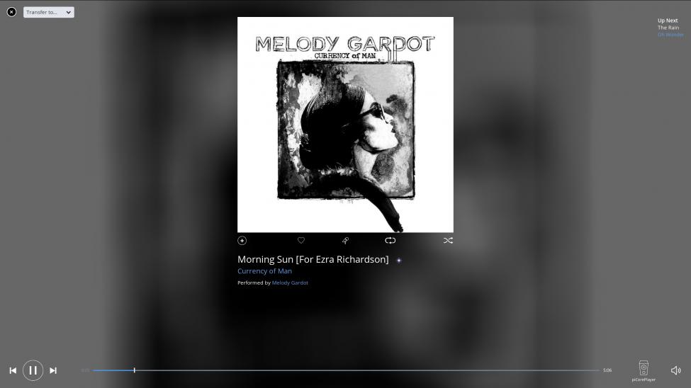

    Innstillinger i picoreplayer (velg den output modulen som passer med din hardware). Som du ser er "HIFIberry SABRE Es....." listet opp her, så jeg går ut ifra at det vil fungere.
    Her ser du hvordan mine to "RPI" løsninger dukker opp i roon (med bridge).
    Det er volumio og picoreplayer som dukker opp med hver sin output. Av de to så er det picoreplayer som har best output. Da volumio er airplay basert.
