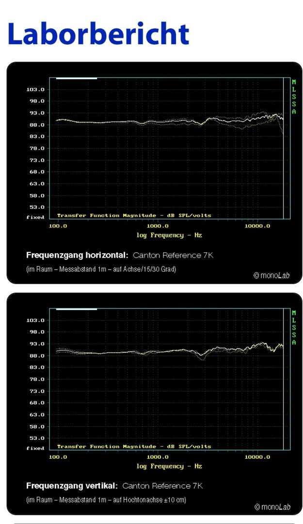

Måling av Canton Reference 7K (som jeg endte opp) ser vel ikke så gale ut (ut fra min ringe forståelse av grafene).
Vis vedlegget 690881
Den har sånn noenlunde jevn spredning horisontalt fra ca. 1200 Hz og oppover ut til 30°. Spesielt under 1000 Hz, så endrer spredningen seg ganske mye ut til sidene. En slik høyttaler har gjerne veldig godt av bredbåndet akustiske tiltak til både siderefleksjoner og takrefleksjoner.

Nå skal det sies at jeg ikke er spesielt flink på området, og jeg har ingen aning om hvordan det buede sett sett ut. Men er spredningen så stor da?
