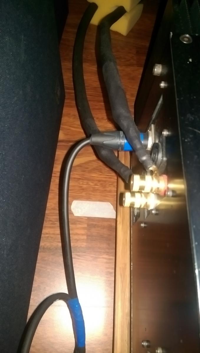

Håper det er innpass for et sidespørsmål?
Er det noen spesielle egenskaper som tillegges "to-delte" kabler, med separert +/-?

Den skjønte jeg ikke....? Mener du typen åttetallskabler i motsetning til kabler med felles ytterkappe?

Slike :)
Di her "hører til" forsterkersettet. Feite og stive umuliuser, men ligger noenlude paralellt hele veien til htt terminalene, et par-tre centi over gulvet (letter støvsuging/mopping)

Lav /lavere kapasitans og noe høyere induktans, som begge deler er fordelaktig for forsterkeres stabilitet. Induktansen blir neppe så stor at det påvirker eller gir diskantfall, dersom kablene ikke er svært lange.....
