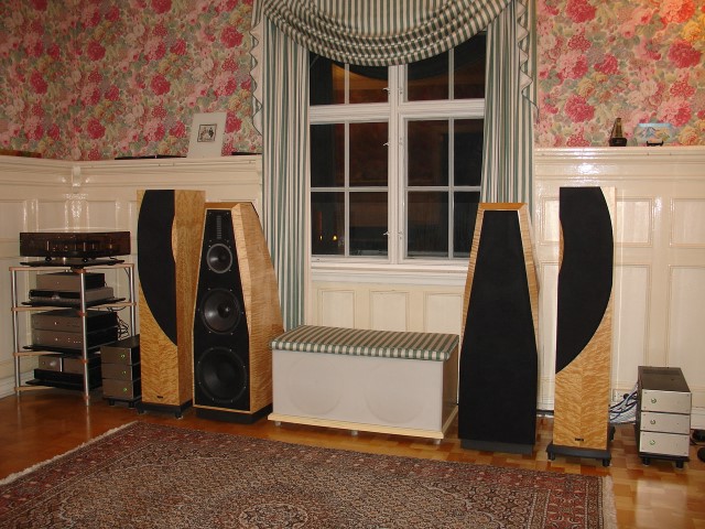

    Og så var det lyd i alle elementer. Det er Seems Like Old Times som spiller på bildet:
    Det som tok mest tid den siste uken var å koble tilbake Euforiaene til passiv drift når jeg først holdt på. Men nå er de ute av veien og de nye rår grunnen alene. Foreløpig har jeg bare lastet opp et superenkelt filter med førsteordens Butterworth ved 500 Hz mellom bass og mellombass. Bassen på baksiden er båndpasset med førsteordens Butterworth ved 50 og 350 Hz, fasevendt og forsinket med 1,6 ms.
    Førsteinntrykket er at disse spiller dynamisk og livaktig med enorme kraftreserver. -30 dB på volumkontrollen er sånn passe for kveldsbruk, og -20 dB får bandet til å stå i stua. Tomtoms og skarptrommer er veldig tilstede. En annen observasjon er at klangbalansen ikke endrer seg nevneverdig om jeg reiser meg og rusler litt rundt i rommet. Stereoperspektivet ble også helt OK, ihvertfall ikke merkbart dårligere enn med Euforia. Klangbalansen "straight out of the box" er litt slank, men jeg har ikke gjort målinger eller beregnet korreksjonsfiltre ennå, så den vil nok endre seg en del når det er på plass. Sub'en er heller ikke koblet inn ennå.
    Nå får de spille slik noen timer til oppheng etc har gått seg til, og så gjør jeg en kalibrering over helgen. So far, so good.

    Gratulerer! Alltid en god følelse å kunne sette sluttstrek for et prosjekt som dette. Ser meget bra ut.
    39.849
    42.168
    Takk! Strengt tatt er de vel ca halvferdige. Først kalibreres i denne konfigurasjonen, så bygge seks forsterkerkanaler til og gjøre dem helt aktive med to DEQX'er. Det kan ta litt tid, men jeg tror jeg har skjønt hvordan jeg må fordele kanalene mellom de to DEQX'ene for å få regnestykket til å gå opp. Det er også litt kosmetisk småfix til romjulsaktiviteter.
    Men skuldrene sank nok ned et par millimeter da det viste seg at alt fungerte, ja. :)

    Bra at det starter med godt førsteinntrykk. Med helaktiv deling, flere forsterkerkanaler og sukring på toppen av det med litt eq for voicing/klangbalanse så blir vel dette helt konge.
    Her var vel også ambisjonene og lista satt temmelig høyt, og det virker jo som du har dratt dette i land på en fremragende måte.
    Dyktig du:rolleyes:
    Gleder meg til å lese fortsettelsen når du skrur lyden til nye høyder.

    En annen observasjon: Jeg la hånden på siden av den ene høyttaleren mens den spilte storband på nokså naturlig volum. Helt dødt. Ikke spor av vibrasjon å kjenne. De sidepanelene sender ikke ut mye lydbølger, nei.

    Hvordan er det med frontbaffelen? Fungerer den bra i forhold til vibrasjoner?

    De ble skikkelig pene Asbjørn!!! :) Høyttalerene ble jo akkurat tidsnok ferdige til å spille julen inn.. ( og til å bli innspillt i romjula ). Håper lydsignaturen innfrir:)
    26.654
    32.470
    Gratulerer med vel overstått. Disse ble skikkelig fine. Og med så dødt kabinett er det ikke noe problem å ha de så nært bakvegg. Ser ihvertfall ut som de står nært. Gratulerer igjen.
    Den fungerer bra, såvidt jeg kan bedømme. Den er delt i tre deler med vibrasjonsskille mellom. Det er litt følbare vibrasjoner i baflene omkring basselementene, men ingen ting rundt mellomtone og diskant. Og det var jo hele poenget med å dele den opp.
    Nå er sub'en i drift også. Jeg koblet opp den gamle Hypex HS200 plateforsterkeren og loddet Deltron 4 mm bananplugger på et par lengder 1,5 mm2 RKUB for høynivåsignal fra forsterkerne som driver frontbassene. Forsterkerens 200 W i 4 ohm skulle være sånn omtrent passe til å drive de to 10" XLS-elementene til max lineært utsving ved 15-16 Hz et sted. Da har de 10 mm utsving ved 20 Hz og leverer rundt 102 dB, ifølge BassBox. Nå koblet i summert mono med et litt omtrentlig delefilter et sted rundt 50 Hz med noen dB bassboost ved 20 Hz og volumkontrollen på subwooferen et sted rundt 1/3.
    Nå spiller Roy Brown, Christian McBride og John Clayton "Bye Bye Blackbird" fra albumet SuperBass Live at Scullers. Jeg har bodd på det hotellet og spist på den restauranten flere ganger utover 1990-tallet, men den konserten fikk jeg aldri med meg. Gjør ikke så mye, de tre kontrabassene står visst her nå. :)
