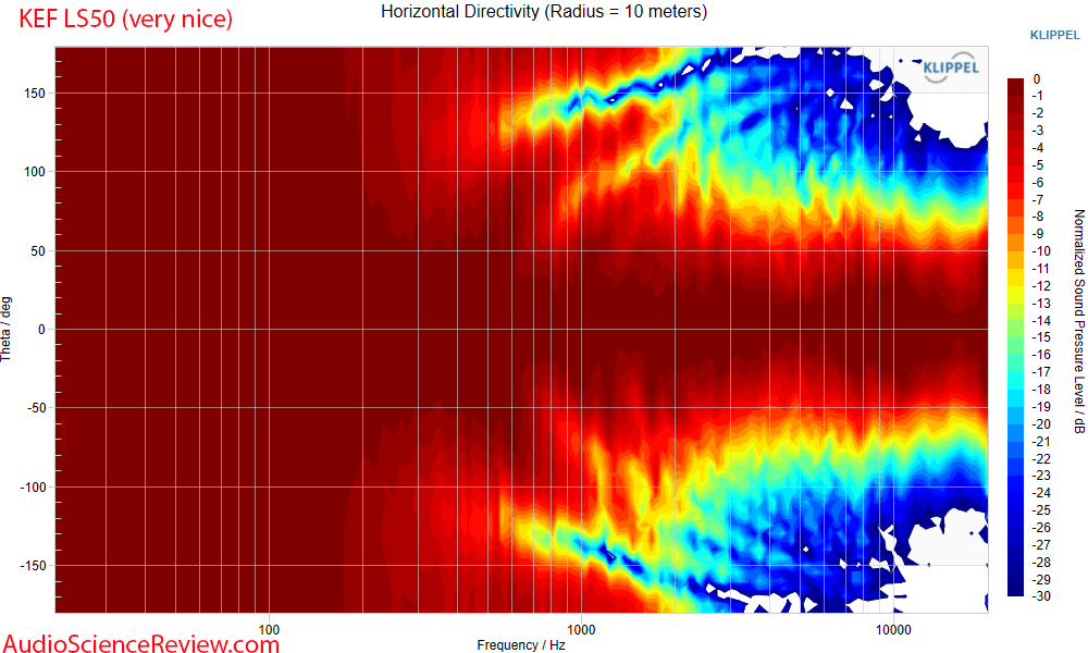

    En vanlig linjekilde har ikke akkurat spesielt uniform spredning. Og driverne summerer ikke godt før man er på lang avstand (utendørsavstand).
    Uniform spredning over et bredt frekvensområdet er det vesentlige for god lyd i hele rommet. Man kan se at nevnte KEF LS50 ikke oppnår det.
    KEF LS50 Meta Measurements Horizontal Directivity Bookshelf Coaxial Speaker.png
    Store horn er neppe aktuelt for trådstarter, men allikevel kan det være interessant å se på spredningen til K402 hornet som brukes i Klipsch Jubilee til sammenligning. Langt jevnere spredning over frekvensområdet. Da er det mulig å bevege seg sideveis i rommet uten at lyden endrer seg noe særlig.
    Vis vedlegget 1036782
    Vis vedlegget 1036783
    Ja, viktig å ikke ha noen åpenbare "hull" i slike digrammer.
    Men for rettferdighetens skyld i sammenligningen, hvordan ser KEF sitt diagram ut om man justerer diagrammet til samme y-akse skala som for det K-hornet? :unsure:
    KEF LS50 høyttalerne har bare konstant spredning fra ca. 2500 Hz og oppover. Under det så blir spredningen gradvis bredere og under 1000 Hz svært bred. Man har da stor forskjell i spredningen i de ulike frekvensene og det påvirker lyden både i sweetspot og utenfor.
    En høyttaler til dette bruket bør derimot uniform spredning ned til 200-300 Hz ideelt sett eller minst ned til 500 Hz. Noe smalning i øverste diskantområdet er akseptabelt.
    Det er egentlig ingenting som slår en konstantdirektivitets horn når det kommer til jevn horisontal spredning selv om "ufo" prøver å hevde noe annet. Det ser man klart på målinger. Har ved flere anledninger glemt å flytte mikrofonen til sweetspot og har målt med micen helt inntil en sidevegg med ganske ekstrem off-axis. Allikevel har responsen til et slikt horn vært svært lik som den er i sweetspot. Men slike horn blir store og finnes vel strengt tatt ikke kommersielt heller i dag. Verken dipol eller kardioide oppnår en slik uniformitet. Beolab 90 ser riktig nok veldig bra ut på "reklamemålingene" til B&O, men har ikke sett en uavhengig måling som bekrefter det.
    De største og dyreste Revel høyttalerne er eksempler på WAF høyttalere som har jevn horisontal spredning til ca. 500 Hz området forresten.
    Ingen tvil om at store horn har sine fordeler. (y)
    Men synes ikke det er rettferdig å legge med to sprednings-diagrammer, hvor den ene har +-180 grader som y-akse, mens den andre har +-80 grader.
