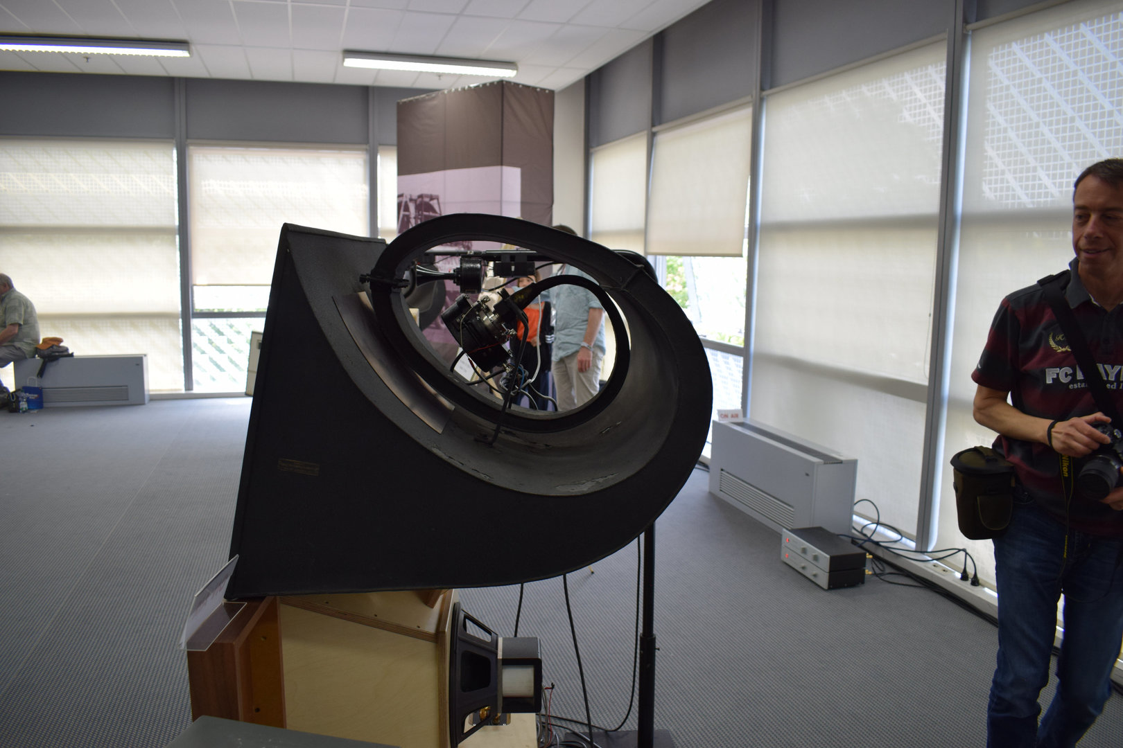

    Personlig liker jeg avantgarde, men du skal lete lenge etter noen damer med sans for interiør som liker de..
    Jeg var hos en tysker som hadde tatt overdose AG. Det hele så nærmest ut som en reklame for AG.
    Han bodde alene ….
    med noe omtrent som dette:

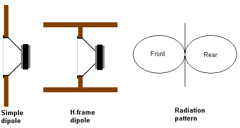

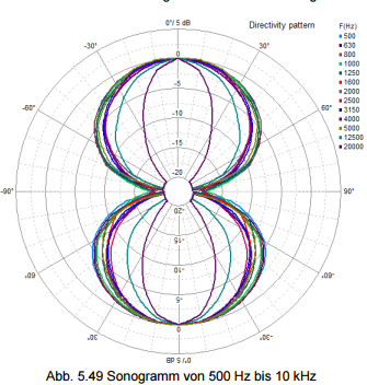

    Dersom man konstruerer en dipol litt smart kan man unngå store avvik fra dipolteorien. Dette er oppnådd med den ganske store BG Neo3-diskanten:
    Kilde (og tysktime) er vedlagt.
    I et større stue miljø uten mengder av akustiske tiltak
    ville jeg nok heller gå for Audiophile Arve's eller lydogakustikk's forslag.
    Eventuelt noe bipol (ikke dipol) saker.
    Hvorfor bipol og ikke dipol?
    Praktisk erfaring (!) sier meg at en velkonstruert dipol har spredningsegenskaper* som er enda bedre enn det både gode kartoider og coaxiale løsninger har.
    *Evne til uniform powerrespons. Coaxer klarer typisk ned til 400 Hz, hurracoaxer til 100 Hz og dipoler til 40 Hz. Oppover kan en dipol levere mer diffusert energi enn de andre.
    Disclaimer: Det er ikke alle dipoler som fikser det. Av kommersielle vil jeg igjen peke på Linkwitz LX521.4.

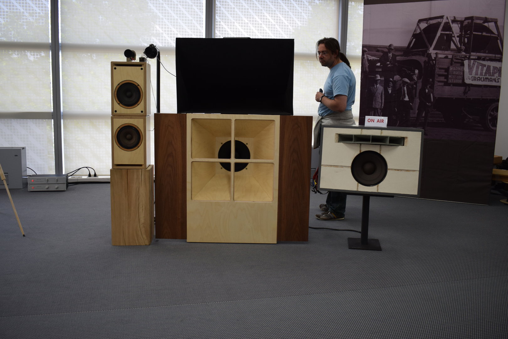

    Husker fortsatt min nesten eneste sjelsettende opplevelse med horn i denne salen i München, hvor lyden virkelig omfavnet en. Og det var Evidence med sin begrensede vertikale spredning som ga meg gåsehud i storsalen på 33etg på Plaza tilbake i 99 av samme grunn.

    Kan være at definisjonen av stoooor sweetspot er litt vag i dette tilfellet og nærmest en selvmotsigelse. For det er ikke det samme å ha stooor sweetspot og knapt sweetspot i det heletatt imo. Hit og dit kastere er sikkert et greit kompromiss på bøtekott, men skal man oppleve en gedigen scene hvor utøvere har god plass og plassering av egen rompe ikke er kritisk er det lite som slår horn i stor sal eller linjer på behørig avstand.
    Vis vedlegget 1036750
    Vis vedlegget 1036751
    Kan så være, men det ser jo ikke ut...
