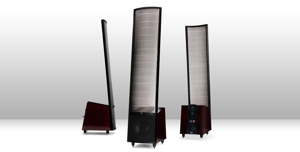

    Hybridelektrostat er forresten et eksempel hvor man kan få nivåforskjeller i ulike frekvenser med ulike avstander.
    Årsaken til det er at elektrostatpanelet kan fungere som en linjekilde med ca. 3 dB tap per meter. Mens wooferen taper ca. 6 dB per meter. Så med en gang man har en annen avstand enn hva høyttaleren er tunet til, så blir det nivåforskjell.
    Vis vedlegget 809940
    Årsaken til det er at elektrostatpanelet kan fungere som en linjekilde med ca. 3 dB trykk per meter. Herre basshøyttaler taper ca. 6 dB per meter. Så med en gang man har en annen avstand enn hva høyttaleren er tunet til, så blir det nivåforskjell.
    [/SITAT]
    Hva er det bilde av?
    Er det derfor høyttaleren tilter bakover slik? Har sett andre modeller fra andre merker som også har en bakoverlent konstruksjon. De som ikke er slik, har tatt høyde for det i delefilteret?

    De er normalt satt opp lenende tilbake litt fordi du da også hører panelet når du reiser deg opp.
    Mine er satt opp med isolatorer bak så panelet er helt rett.
    Avhenger av høyden på panelet jo, Audiostatic ES100 f.eks. lener seg ikke tilbake da panelet er 180 cm høyt, du ser det også på Magnepans modeller.
    Andre har svart på det første.
    Man kan ikke ta høyde for dette i et passivt delefilter til ulike avstander. Man blir låst til en avstand. Dvs., hadde man levert høyttaleren med DSP, så kunne man ha gitt ulike innstillinger til ulike avstander.
    Martin Logan spiller bedre hvis man jobber med tilting og toe-in....... utover det som står i manualen fra produsenten (y)
