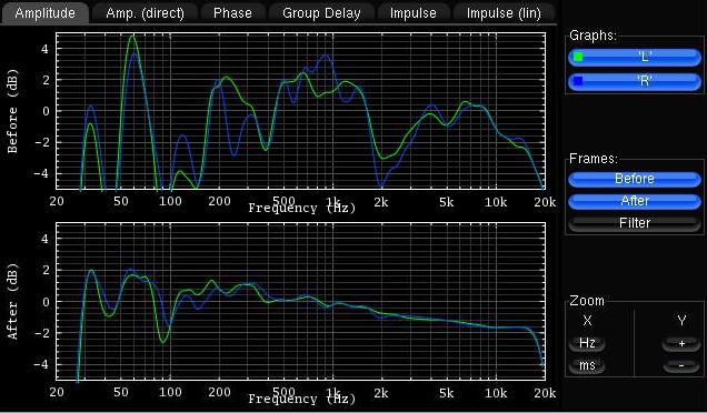

    Svidde av penger på DSP før kabler, angrer ikke på det...
    Trenger en meget spesiell kabl for å få til dette, selv ikke Nordost fikser dette uansett pris
    Vis vedlegget 473814
    Rydder i allefall opp i bassen her hos meg....
    Ser fanden ikke galt ut kunn med DSP.
    Har du ikke gjort noe akustiske tiltak i rommet?
    Nix, dette er en dagligstue. Parkett, gipsplater på mur/panelt vegg. Stort teppe, 2 seters sofa, stol, gardiner, kiste som kaffebord . 22m2 og 3.2m til tak. Det mest akustiske tiltaket er et 3 stk 50*50cm lerretsbilder har fått bomull bak. Etterklangtiden er 0.49sek.
    "After" grafen er genert av Trinnov, som hevder kurven er korrekt og gyldig, måler jeg med REW blir det ikke fullt så pent
    DSP: Trinnov Amethyst ( samme DSP i Trinnov ST2 og Trinnov Pro som er betydelig rimeligere )
    Kunnskap: Dette er en i prinsippet en kasse med PC DSP del, forforsterker og DAC.Installasjon krever at man klarer å sette opp et nettverk etter anvisning, og installere en app-Tight VNC- på PC/brett/mobil for å styre kommunisere.
    Måling og korrigering går automatisk. Men automatikken baseres seg på en flat kurve, så jeg modifiserer den til en fallende som er idealet. Det er enkelt gjort med musepeker på PC skjermen.
    Ulemper er pris og omfattende program med utrolig mange opsjoner,men grei læringskurve om man holder seg til grunninnstllinger.
    Ekstrautsyr som kreves: Mikrofonstativ som kjøpes i musikkforretning.
    Tar ca 15 minutter med måling og kalibrering og lagring før man kan spille musikk.
    Foretrekker å styre størmming vie Sonos og lar strømming og CD gå digitalt til Amethyst, uten å bruke "nettverk/render" funksjonen. Sonos har overlegen brukervennlighet både med Tidal og NAS og er dønn stabil.
    Alternativer. PC med Dirac software, , bør funke bra, for løsning uten PC kreves det MiniDSP bokser+DIRAC software
    Pris 5-10 000 kr, jeg hadde planlagt å prøve dette først, men ble fristet av en brukt Amethyst enhet til OK pris
    Prøvde PC software DSP via Foobar,men det låt ikke bra, og irriterende å måtte ta frem PC når man skal spille musikk. Med Amethyst+ Sonos+TightVNC app styrer jeg alt fra mobil evt nettbrett.
    Ta kontakt på PM for mer info.
