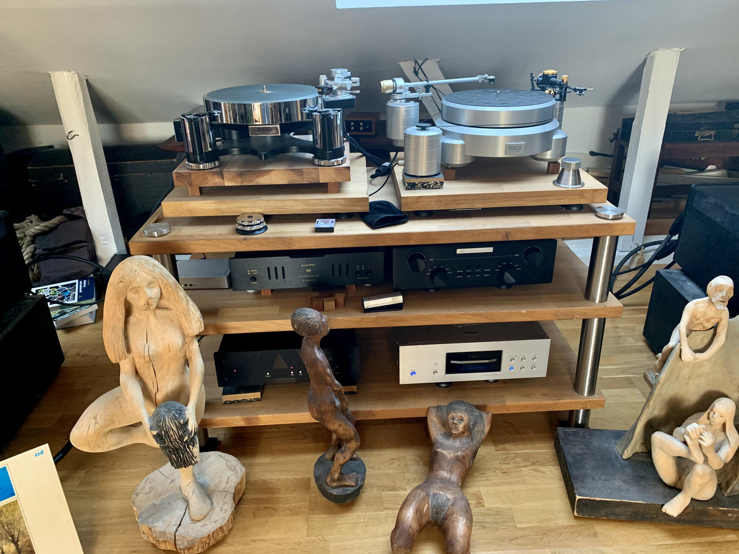

    Kveldens økt var langt fra lett, men resultatet visuelt og brukermessig er jeg godt fornøyd med. I morgen skal det lydmessige sjekkes . . .
    Før:
    Etter:
    Ha en fortsatt fin kveld.

    Kunne du klart deg med én komponentbredde mellom spillerne? Altså slik at senter platespiller var rett over beina på racket, sett forfra?
    Jeg ser den, men på den andre siden er dette 40 mm eikeplate. Den vekten disse spillerne representerer er helt uten betydning . . . tror jeg.
    Men som rama sier så kan en god natt søvn endre litt av vert her . . .

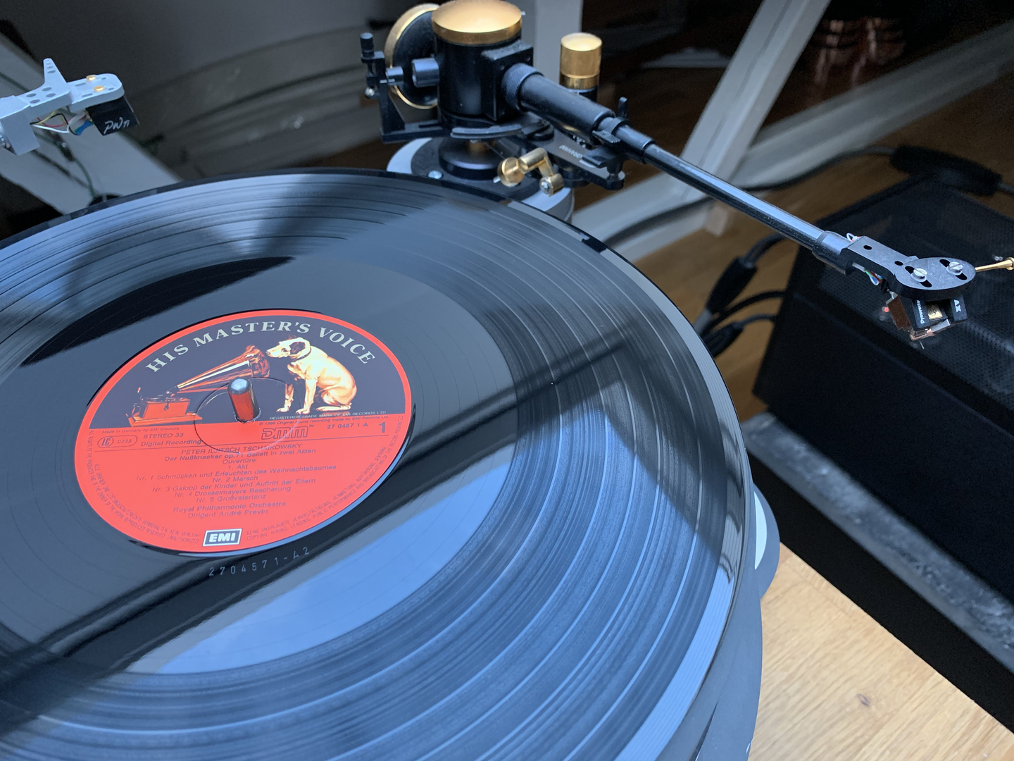

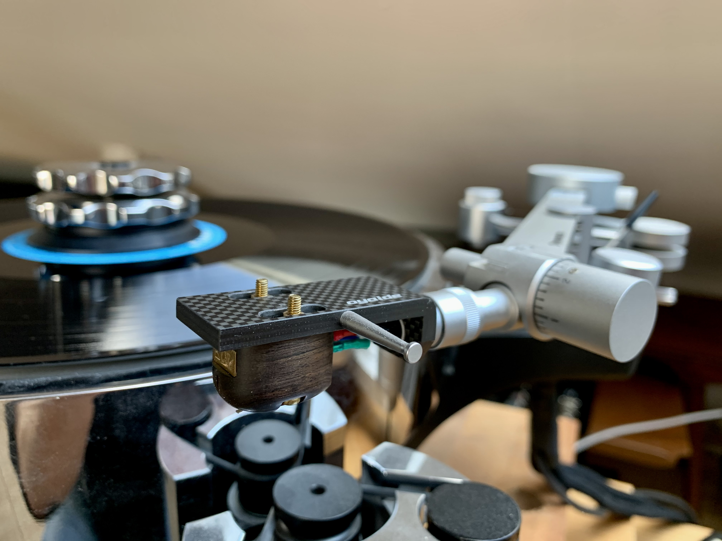

    Enda en liten justering av Shilabe, og vips blir denne særingen enda mer potent.
    Vis vedlegget 705244
    Den mellomtone denne har gjør den faktisk til en favoritt på denne type musikk.
    Jeg må vel innrømme at jeg ikke har hatt følelsen av å ha fått til denne ordentlig før nå i det siste. Noen ganger kommer ikke resultatene fort med vinyl, men på den andre siden er det morsomt når det endelig sitter.
    Om denne forbanna pandemien snart kunne gi seg slik at du kan komme ned og justere min særing også før jeg bruker nøtteknekkeren på`n :rolleyes:
    Jeg er så dritt lei av at den ikke sporer ordentlig på mine tynne 80-talls vinylskiver, men illuderer "hakk" 2/3 dels vei inn på skiva for deretter å få rabies :eek:
    Aaaaaaaaarggghhhh...:devilish:
    Det der hørtes rart ut. Jeg kommer gjerne ned og prøver og bidra med noe.

    Dette høres merkunderlig ut Powerpoint.
    Kunne du tatt noen bilder med protraktorer i sving, og beskrevet problemet? Om du har et klart problem samme sted på alle plater så er noe alvorlig galt med innstillingen vil jeg tro.
    Det snodige er mine herrer at plater av grom valør med 150-180 gram vinyl benyttet, så er det overhode ikke noe problem.
    Da spilles det uten nykker av noen art?
    Og ja, jeg er slettes ikke fremmed for at jeg har gjort noe feil under oppsetting.

    Er armliften din montert for høyt slik at den tar i armen når LP-ene er for tynne (og armen derfor må gå lavere enn på tykkere plater). Sjekk at du har klaring.

    Prøv i det minste å senke rompa på armen og øk stifttrykket @Powerpoint. -Sånn innafor akseptable verdier'ish. Kanskje det funker inntil flere øyne får sett på helheten.

    Jo, men om det driver å «skipper» på omtrent samtlige tynne plater på samme område - 2/3 inn på hver side, og ikke på tykke plater, da er det etter mitt skjønn sannsynlig at armen ikke får bevege seg fritt.
    Men det er mulig jeg misforstår. Senker du armen så løser du problemet jeg henviser til, skjønt du endrer også VTA. Men jeg ville forsøkt å forstå hva som er problemet før jeg forsøkte å løse det.

    Jeg trur Fosse er inne på det med armliften som tar i armen,, jeg har selv opplevd det samme her...
    Hjertelig takk Fosse og Paulsen :)
    Dette høres sannsynlig ut gitt den påfølgende kakofonien av ulyder som oppstår pga dårlig sporing når jeg prøver å få pick-upen til å spille videre innover.
    Armliften er også "usigelig" treg når armen vha sin egenvekt senker pick-upen ned mot plata.
    Sågar så treg at armen sklir noen millimeter mot høyre før den når plata?
    Jeg skal rigge meg til om en stund med lommelykt og sjekke inngående visuelt om dette er saken.
    Da har jeg litt å drive med når jeg tar pause fra hjemmekontoret.
    Powerpoint
    23.04.2003
    7.694
    14.130
    Se det var en "spot on" tanke fra din side Fosse (bekreftet av Paulsen).
    Jeg lyste og myste til jeg fikk tårer i øynene, og ganske riktig så var liften montert opp i høyeste laget fra fabrikk.
    Armen hadde ikke fri bevegelse mtp varierende godstykkelse på platene.
    Kuzma 4Point er efter mitt skjønn en genial arm, og jeg så selvfølgelig raskt at det er laget en mulighet for å justere lift høyden også bare man har ett stykk hårstrå tynn umbraco nøkkel liggende. Og det har man jo ;)
    Så nå har jeg senket liften, og satt på en "vrien" plate - U2 - Acthung Baby (orginal pressing fra utgivelsesåret med riller tettere enn hårstrå).
    Venter i spenning på at armen passerer "trøbbel" punktet hvor den tydelig har blitt bremset av puta på lift buen.
    Nå har jeg sørget for at armen har ett par millimeter klaring/luft innenfor hele sin vandringsbue uansett godstykkelse på vinylen når liften står nede.
    Det er godt å ha erfaren ekspertise som har montert langt flere armer og pick-uper enn meg.
    Dog litt flau over egen fåkunne og rustenhet.
    Det ante meg at løsningen var enkel og like foran meg :rolleyes:
    Jeg tenkte for vidløftig og komplisert med flere andre parametere involvert.
    Som kjent er det ofte det enkleste og mest logiske som er riktig.
    Takk for hjelpen så langt gutter :)
    PS! Trøbbelpunktet på ovennevnte skives side 1 er passert uten "skipping" og avtagende sporing.
    Blir det mer tøys, så senker jeg liften en millimeter til.
    Nå ble jeg glad!
    Kjører på videre :D

    bra det gikk seg til, power.
    fosse er vinylens snåsamann.
    løser folks sorger på avstand, uten så mye som et bilde å støtte seg til.

    Kjempe Power!
    Det var gode nyheter 😊
    Det "verste" er at jeg hører tydelig at lydbildet har blitt et knepp fyldigere, oppløst og mer malmfullt, nå som armen uhindret får legge på anbefalt tyngde på pick-upens nål. Jeg har lenge hatt et ambivalent og anstrengt forhold til min Miyajima Shilabe, men må vist utføre litt selvpisking i løpet av kvelden for manglende innsikt i bruk og oppsett av egne dubbeditter. Men jeg innrømmer det i hvert fall :eek:
    Nå lurer jeg jo fælt på hva Hana Umami Red kan trylle frem av god lyd her nede?
    På tide med foring av bendelormen, og deretter en tur ut for å bade i mikrober, virus og støv ;)
    PS! Side 2 på U2 - Achtung Baby ble også forsert uten trøbbel :D
