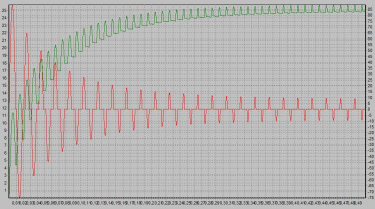

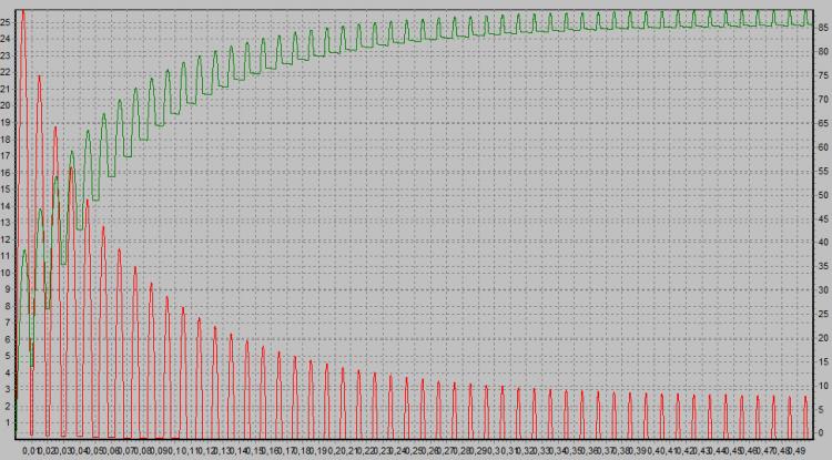

    Simu lavet med PSUD2 , hurtigt og effektivt hvis man ikke gider sætte sig ind i et af de store elektroniksimulations programmer.
    Lidt simu giver cirka følgende for F5 i de første 500mS med 120000uF 380VA trafo, ved ikke nøjagtigt hvor hurtigt en sikring gå, men der hugges godt til i starten, kunne godt forestille mig at softstart kunne være nødvendigt, bruger ikke selv sådan noget, jeg starter op med et par modstande i serie med de 230V og så forbliver forstærkerne tændt, da jeg havde klasse A (har nu klasse D) havde jeg lavet en standby strøm, som blev aktiveret med en switch.
    Skal man lave en standby knap på F5, så må det være P1 og 2 , som skal parallelforbindes med to modstande som sluttes til samtidig med en dobbelt-switch.
    Store strømtræk forekommer kun når elektrolytterne er helt tomme, så holde man bare spænding på forstærkeren uden at bruge noget viderer strøm, så er der ikke noget problem.
    Og man for den fordel ved en standby-knap at forstærkerne altid er halvarm, så det vare ikke lang tid før den spiller optimalt.
    Rød strømen i kondensatoren grøn spændingen.
    Her ses strømmen i trafo lig rød, og igen spænding til forstærkeren lig grøn:
    Lidt simu giver cirka følgende for F5 i de første 500mS med 60000uF 270VA trafo, ved ikke nøjagtigt hvor hurtigt en sikring gå, men der hugges godt til i starten, kunne godt forestille mig at softstart kunne være nødvendigt, bruger ikke selv sådan noget, jeg starter op med et par modstande i serie med 230V og så forbliv de tændt, da jeg havde klasse A (har nu klasse D) havde jeg lavet en standby strøm, som blev aktiveret med en switch.
    Vis vedlegget 292411
    Vis vedlegget 292417
    Bra noen her har orden på teorien og kan vise med simuleringer.

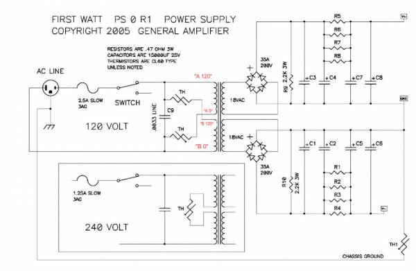

    Her er vel standard PSU til First Watt:
    Ser ut for meg som at du har enkel PSU med bare trafo, en likeretter og kondensatorer i din Aleph Leikis?
    Det fungerer bra?
    Min MI10 har 500VA trafo og 144000uF lyttekapasitet totalt. Ingen softstart. Har ikke hatt sikringsproblemer, men har C-automat :)
    Vis vedlegget 292423
    Det fungerer bra?
    Jeg har en 400VA trafo, en likeretter og 80000uF til hver kanal. Jeg har softstart ! Funker bra det ja :)

    Ja, men du har ikke bygget opp med motstander og andre duppeditter som er på tegningen jeg la ut? :)

    Hva gjør de motstandene?

    Haavard: Det er slike små finurligheter som blir plassert der av konstruktørene for at det hele skal vere litt bedre (siste finish..). Alle har sin egen "twist" men ikke sikkert det har så mye å si i den store sammenhengen! :)

    Nei, det er ikke godt nok! DIY er fint nok, men noen ganger går det galt og blir feil.
    PSU er her designet som et RC filter, jfr. firstwatt skjemaet. Uten motstandene slik som den Aleph avbildet, får du minimalt med rippelfiltrering. En radikalt feilbygget PSU! Det kan nok fungere, alt etter hva slags krets som følger PSU, men ikke anbefalt.
    Haavard: Ta med motstandene, eller for en elegant, men dyr og tung variant, bytt dem ut med en choke.

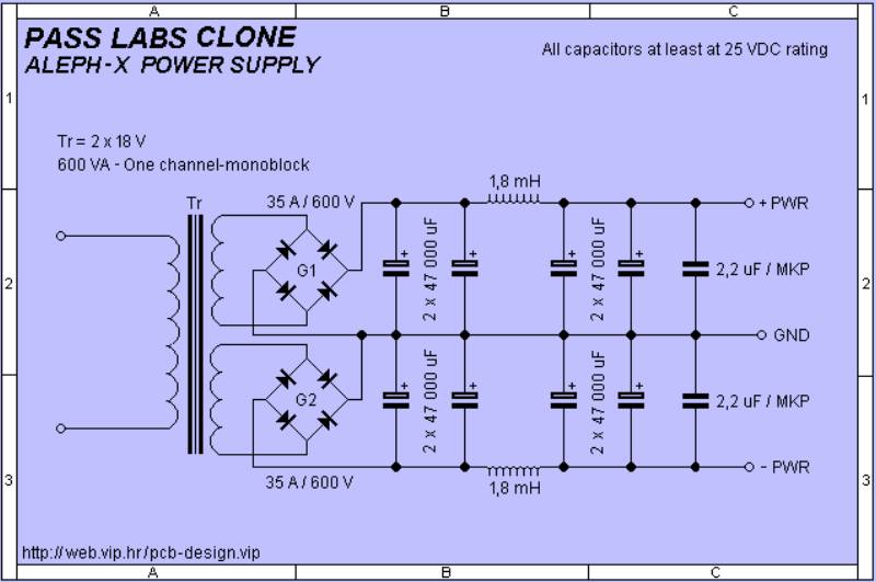

    Her er tegningen med spole, er vist til en Aleph:
    Halair: Det er snakk om hvordan få minst mulig rippelspenning fra PSU. RC ledd (motstand og kondensator) eller LC(spole og kondensator) hjelper på dette. Det er derfor det er noen motstander ( R1-R8 ) montert mellom kondensatorene på tegning jeg la ut tidligere, eller en spole(1,8mH) som på tegningen her. Leikis har bygget uten motstander eller spole, derfor jeg spurte han om det fungerer bra. Det sier han at det gjør så da stoler jeg på det! :)
    Om du bestiller print fra Diy og bygger som i beskrivelsen så blir det garantert bra, da slipper du å tenke! :)

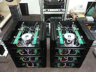

    Rett og slett en kopi av denne:
    FIRST WATT M2
    Slik er det desverre med østen.. i kopienes land.. :)
    Den fungerer sikkert bra?

    Håper trådstarter tillater en ørliten avsporing.
    Disse ordene klinger bra, The design is extremely reliable and will never need adjustment.
    det er litt dårlige bilder av innmaten, det er vel neppe komponenter av "god" kvalitet som er benyttet?

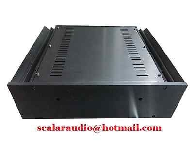

    Samme fyren selger en 25 watts KL A forsterker, er det noen som har kjennskap til forsterkeren/konstruksjonen- kan det være en bra sak, eller Thailand jalla mek?
    Class A Amplifier M2 x 25 W | eBay
    Ok, jeg kjøpte kabinettet, men viste ikke da at det var originalt. Dette er ikke fair mot Mr. Pass.
    Han er veldig hyggelig som deler så mye av sine erfaringer og viten.
    oks81
    29.10.2012
    12.851
    11.434
    Hjemme
    Synest kabinett kopi er greit, men en hel forsterker er ikke like bra!
    PASS har vel noen rettigheter selv om mye av det han har konstruert kan bygges som DIY.
    Blir kanskje ikke så lenge den M2 ligger på ebay..

    Vet vi om det er Nelson Pass som har designet dette kabinettet?
    For alt vi vet kan det hende han kjøper selv fra denne produsenten, 100 om slengen, siden det er antallet forsterkere han lager av hver serie.

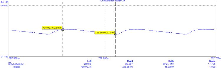

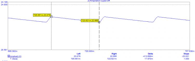

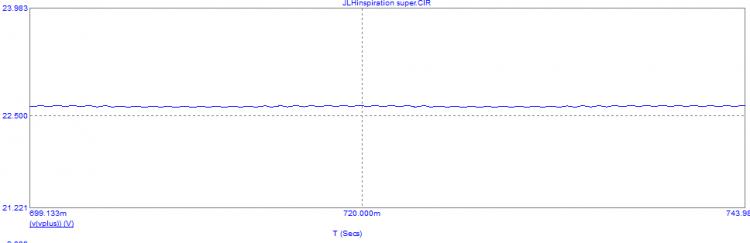

    Lavede lidt simu med Microcap med de forskellige forsynings typer.
    Først kun med 60000uF kapacitet 6Vpp output på forstærkeren og 1.3A hvilestrøm
    Signalet er målt på den positive forsyning
    Kun med kapacitet trekant rippel ca 413mV pp signal moduleret ind i forsyningen ca. 20mV pp
    Med CRC led 4*0.47ohm og 30000uF på hver side af modstanden ca 270 mV rippel pp afrundet trekant form og ca 24 mV pp signal modulation
    Med CLC led 20mH og 30000uF på hver side af spolen . Stort set ingen synlig rippel , signal modulation var også mindre ca 16mV pp
    Kun 1.8mH som på diagrammet vist for ikke så længe siden giver synlig rippel på ca 144mV pp med sinus form , og signal modulationen er ca 16mV pp
    Selv om jeg en gang har kasseret CLC led på grund af "boogi woogi klang" tror jeg vil prøve igen i min sidste og ultimative klasse A amp. Problemet er at få lavet 20mH med minimum modstand.
    Man bør også være opmærksom på hvad der sker når forstærkeren starter op, der gå lidt tid inden det hele er faldet på plads med 20mH. Det ser nu ikke ud til der sker noget dramatisk.

    kortvarig
    Hvordan vil det se ut med CRC hvis det brukes, 3x10000uF R 3x10000uF
    i forhold til 1x30000uF R 1x30000uF
    kortvarig
    Banned
    29.04.2013
    2.237
    766
    Danmark
    kortvarig
    Det vil ikke gøre nogen særlig forskel med hensyn til rippel , du vil sandsynligvis for lavere impedans længere op frekvens, en lidt mere stabil konstruktion.
    Men det er her simulering ikke fortæller så meget.
    Man kan heller ikke simulere om Rifa lytter lyder bedre end Nichicon.
    Eller om flere mindre lytter er bedre end en stor, teknisk kan flere små lytter som sagt være bedre end en stor, og lyttemæssigt foretrækkes sædvanligvis også flere mindre kondensatorer frem for en stor.
    Simulering er fint til at se om tingene virker (uden at lodde), og det gør F5 bortset fra et lille løft på frekvenskurven højt oppe i frekvens , dette nævner Pass også, og er det et problem øges værdien på gate modstanden til mosfeterne.
    Simulering er også fint til dimensionering , og til overordnet at bestemme hvad vej man skal gå, men derfra, så er det "kokken" med sine valg som skal laver lyden. simulering er jo stort set som måling , måling fortæller heller meget om lyden
