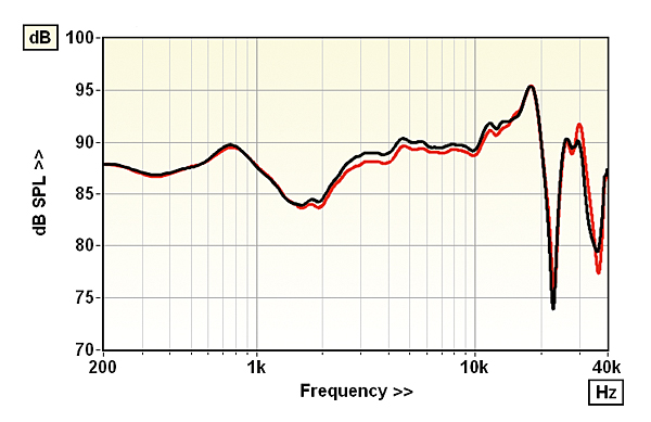

    Et rent hypotetisk eksempel: La oss si at noen allerede har høyttalere med denne frekvensgangen.

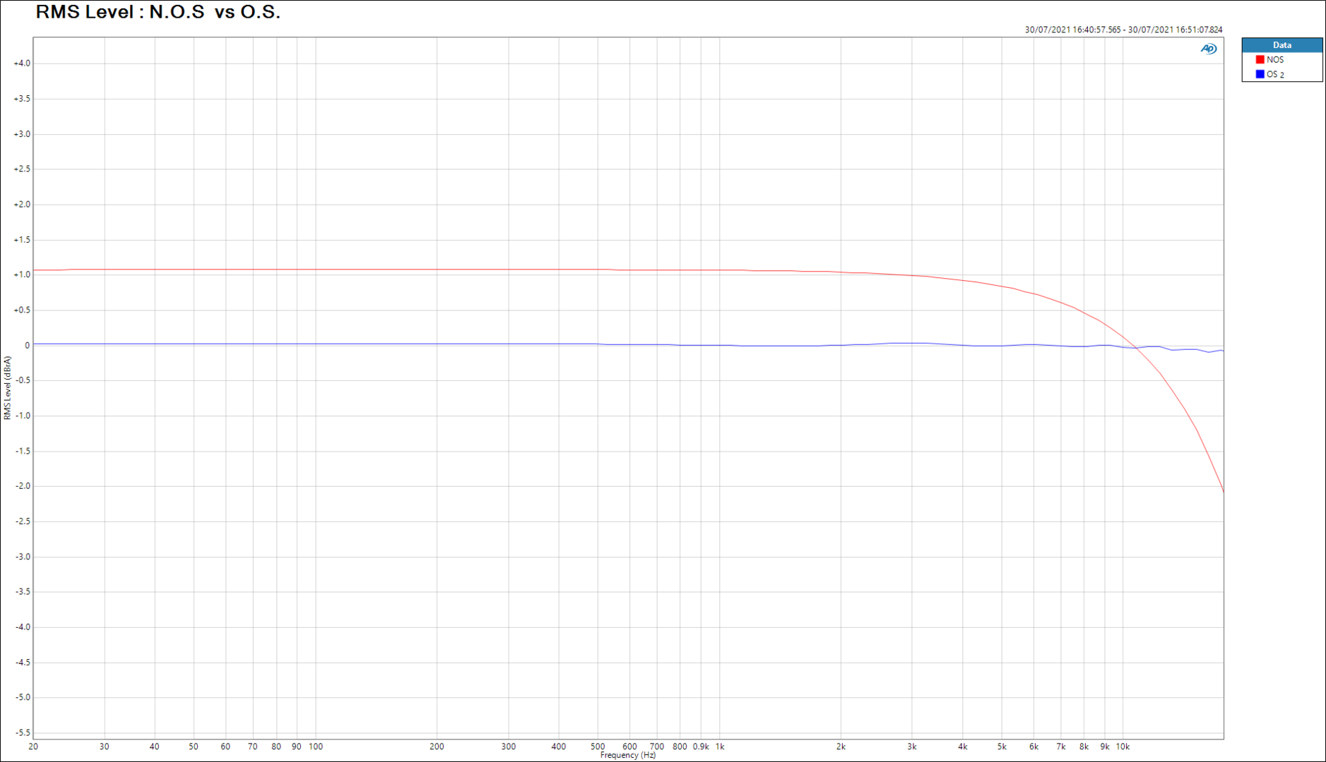

    Deretter får vedkommende det for seg å finlytte etter forskjeller mellom DAC’er med og uten utgangsfilter.
    Vis vedlegget 1008484
    Bombe: Vedkommende opplever at NOS-DAC’en «låter best» og begynner å legge ut om dette på nett med stor selvtillit, med referanse til egne ører og egen lyttekompetanse.
    Hvor befinner utgangsfilteret seg i denne avspillingskjeden? Rent hypotetisk, selvsagt.
    Gjetter du deg da frem til at "vedkommende" ikke prøver samme produkt i flere oppsett i flere rom, samt med høyoppløste hodetelefoner...? ;)
