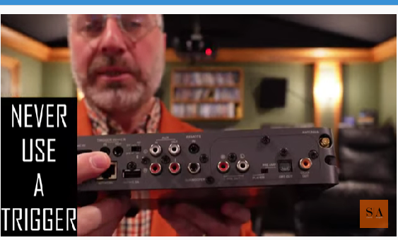

For de som er teknisk interessert kan denne videoen være av interesse.
Det er egentlig ganske fascinerende at det i det heletatt ble produsert og solgt «triggere» av denne typen.o_O

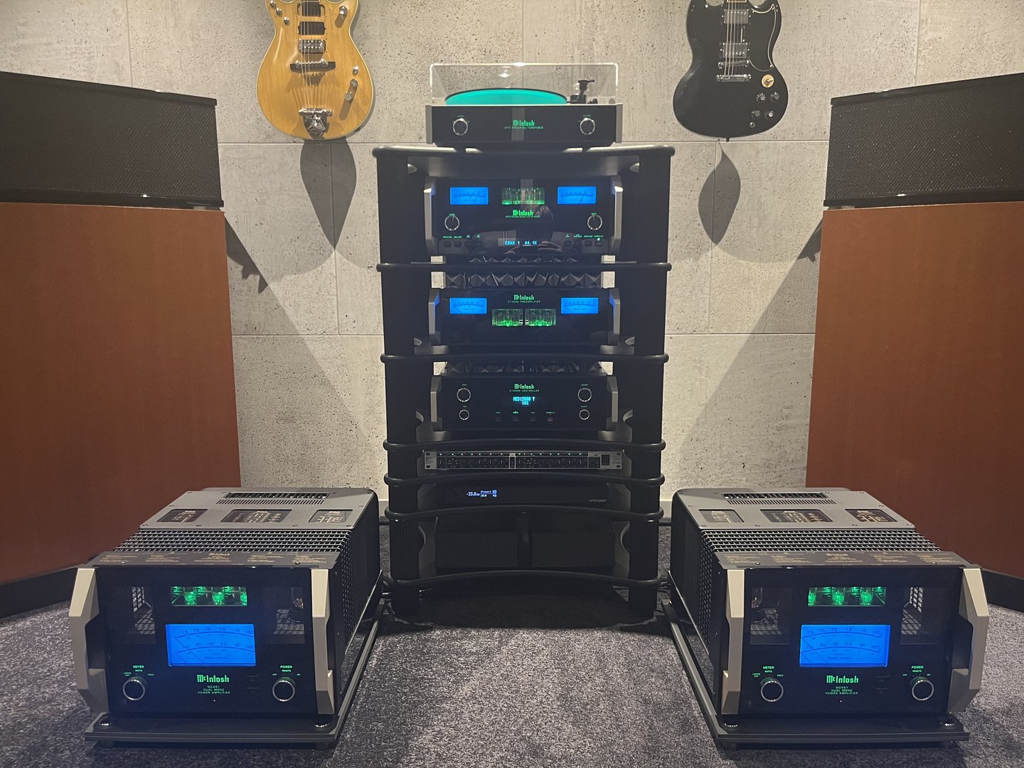

Setesdal
McIntosh har trigger inn/ut på alle sine produkter og det er en herlig funksjon hvis man har mer enn et par bokser som skal slås av og på. Et trykk på fjernkontrollen slår av eller på alle produktene med unntak av Midgard blokkene og Behringer delefilteret som står på 24/7. Det går jo an å kjøpe eksterne trigger-løsninger til dem også, men det har jeg ikke fått somlet meg til enda. Trigger er en funksjon jeg ikke ville vært foruten (y)
