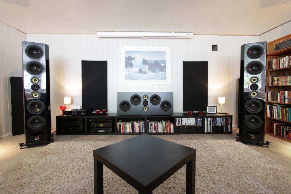

    Har hatt en god del høyttalere innom siste årene, men har nå endt opp med et par som var ment som noe "midlertidig" til jeg fant ut hva jeg ville ha. Høyttalerene som jeg har hatt lengst, og har likt best var noen "hotroddede" Response ART som ble solgt for mange år siden, og siden ble det mye "hifi" høyttalere som alle manglet et eller annet.
    Meadowlark Blue Heron II som jeg har nå passer meg meget godt da de mine ører spiller bedre enn Response, er lett å plassere, er ekte fullrange og passer rommet mitt. Ser ikke ut som disse blir byttet ut med det første nei. Har faktisk vurdert å kjøpe inn elementer slik at disse kan vare evig....

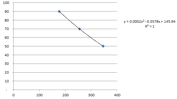

    La oss forsøke å interpolere fra det lille vi vet. Hvis det er en sammenheng mellom ved hvilken frekvens det dipper og membranareal, MA, så
    21" dipper ved ~50 Hz, MA=346,4
    18" dipper ved ~70 Hz, MA=254,5
    15" dipper ved ~90 Hz. MA=176,7
    Og vi gjør regresjon, der x-aksen er MA og y-aksen er dropoff-frekvens i Hz, så ser vi dette, og så bruker vi regresjonslinjen for å kalkulere for andre størrelser.
    R=1, så all variasjon i Y forklares av X, men samtidig er dette bare tre punkter, så ... absolutt ikke et statistisk signifikant resultat akkurat, haha.
    Men hvis vi antar at det er korrekt, så skal dropoff-frekvens være som under (midterste kolonne er membranareal i tommer^2). Så en 8" skal droppe ved ~128 Hz, altså... Hmmm. Synes fortsatt det var lavt.
    Hvor er Asbjørn når man trenger ham? ;D Asbjørn?!?!?!

    Flott oppsett & lydrom JK!
    Skjelden å se store absorbenter integreres som dette!
