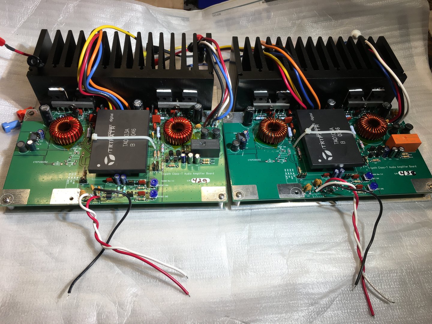

    Tilfeldig vis kom jeg over ett par strøm sparere " til
    For de kan godt være monos " som jeg liker best , så mitt neste prosjekt blir dem
    Litt i tenke boksen om det skal være R core eller om jeg skal rippe ut smps connexene ?
    Ps ,,,Ja NOS ,,,men dette er original vare en ekte MhZ switcher ; Tripath

    Men de Tripath er efter min erfaring livsfarlige. Meget ustabile og jeg har set en del afbrændte hvor de har taget højttalerne med.
    HAREPUSEN
    avtrådt 010924
    04.11.2009
    3.401
    3.113
    telemark
    Skal jeg prøve å huske ,,,telle alle de jeg har hatt ? 4-5 stk ,,,,Ingen fra profusion plc har laget problemer her , heller ikk e min gamleste TA 0105
    Den ene kina edit 3022 kvellet da jeg drog ut signal lednn før power ,,,deter dog spesiellt ,,, for jeg har glemt på andre amper såvel,,,,og det har gått bra , bare litt knurring i HT

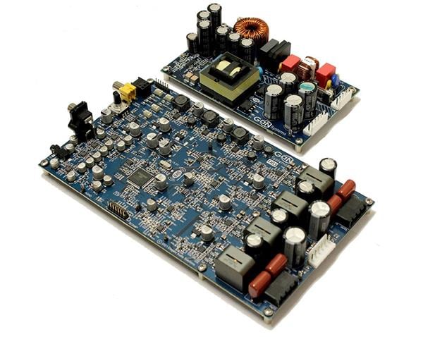

    Kunne ikke dy meg , måtte laste ned WP for denne GAN audio amplifieren , Enda en gang kommer radar komponeter audio til unnsetning . )
    Noen som har hørt eller testet noe sånt ? Den var ikke billig ,men hverken psu eller amplifier trenger kjøle elementer ,,,så effekktiv er den. Mhz switcher "
    Det geneiale i tilleg er at den har digital inngang og volum justering "
    ,,,, intressiert mich sehr

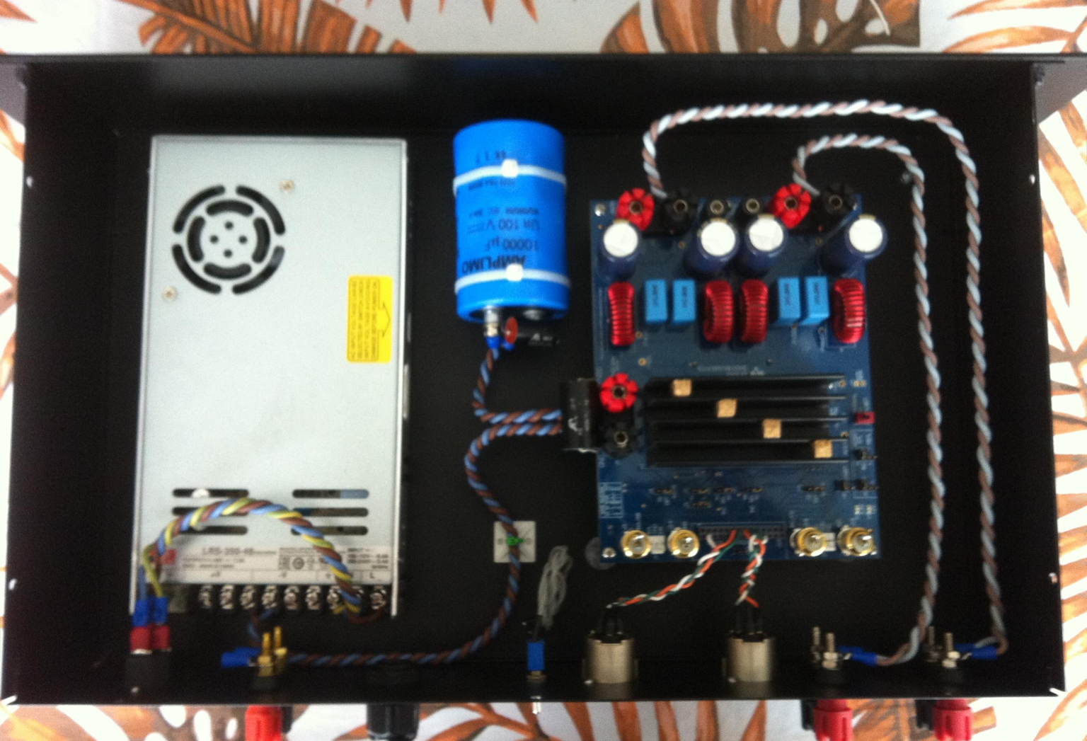

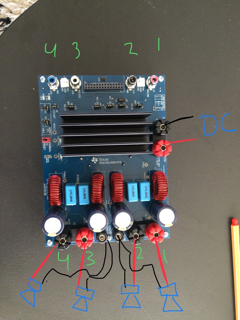

    Hei
    Når jeg skal dra i gang TI 3255 1/2/4 kanals evaluation board ampen.
    Er det noen jumpere som må flyttes på eller noe annet som må gjøres?
    Skal kjøre 4 kanaler.

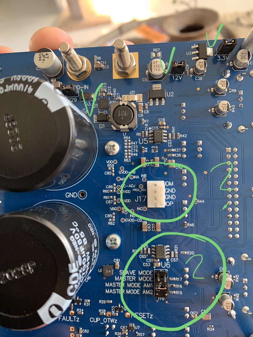

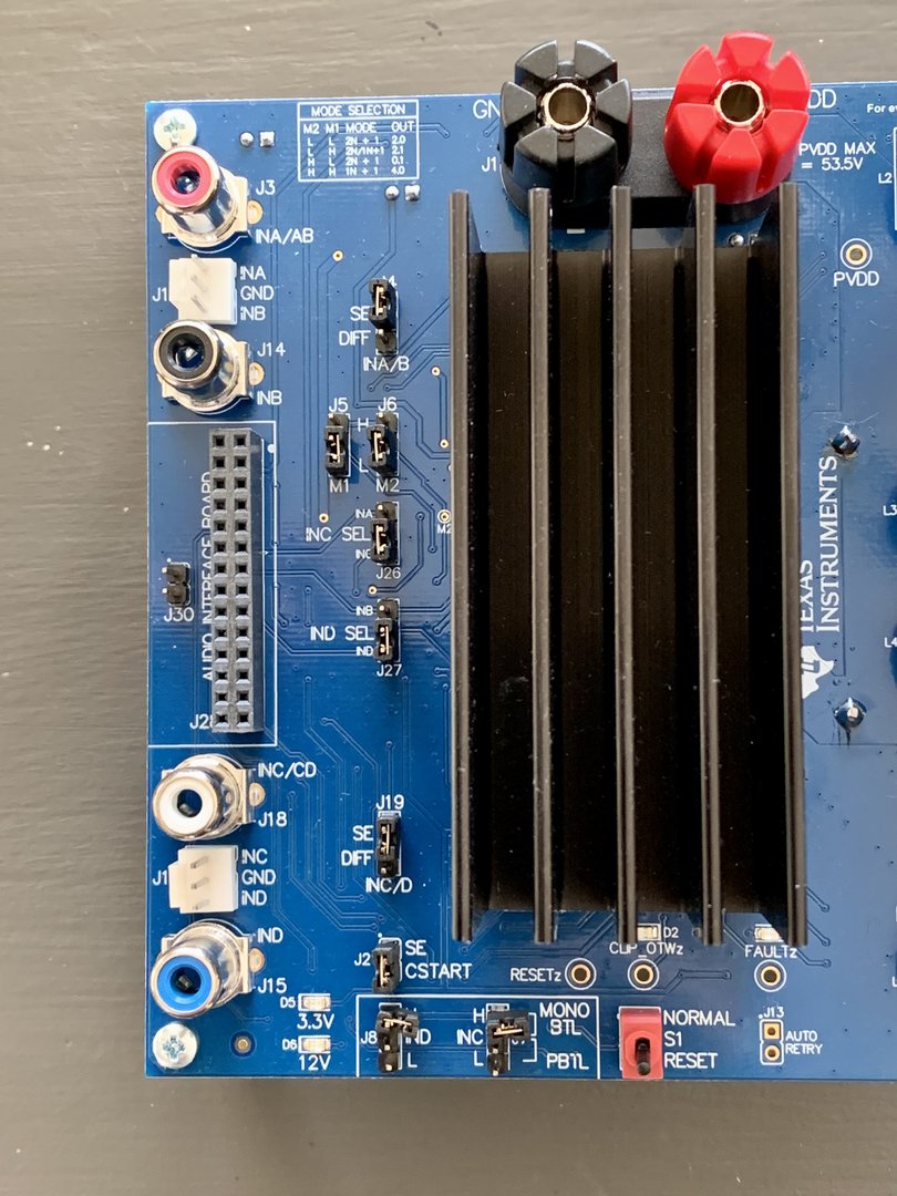

    Hei

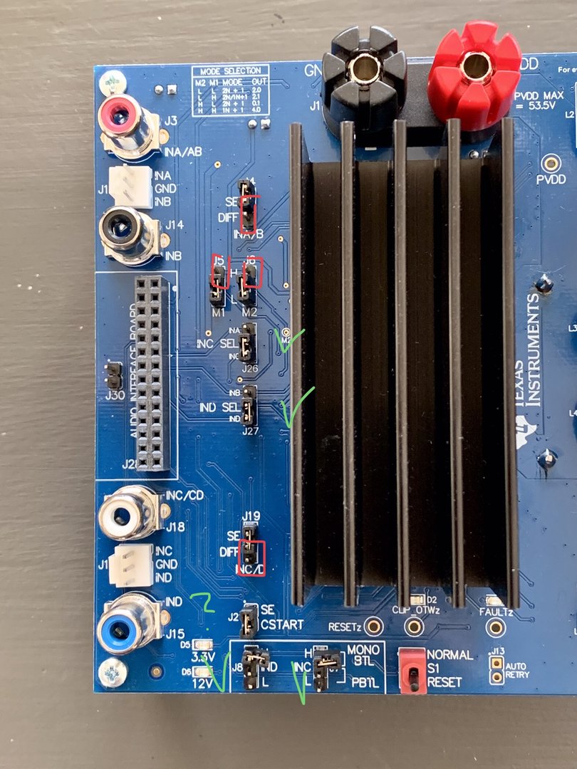

    Ja factory preset er 2channel bridge
    Det står i kvikk start menyen , flere jumpers skal flyttes eller gå på TI down load
    HAREPUSEN
    avtrådt 010924
    04.11.2009
    3.401
    3.113
    telemark
    Sånne ting må jeg ha inn med teskje («eller gravemaskin» som Ronny sa i Pelle Parafin serien på 80 tallet»)
    Vis vedlegget 796737

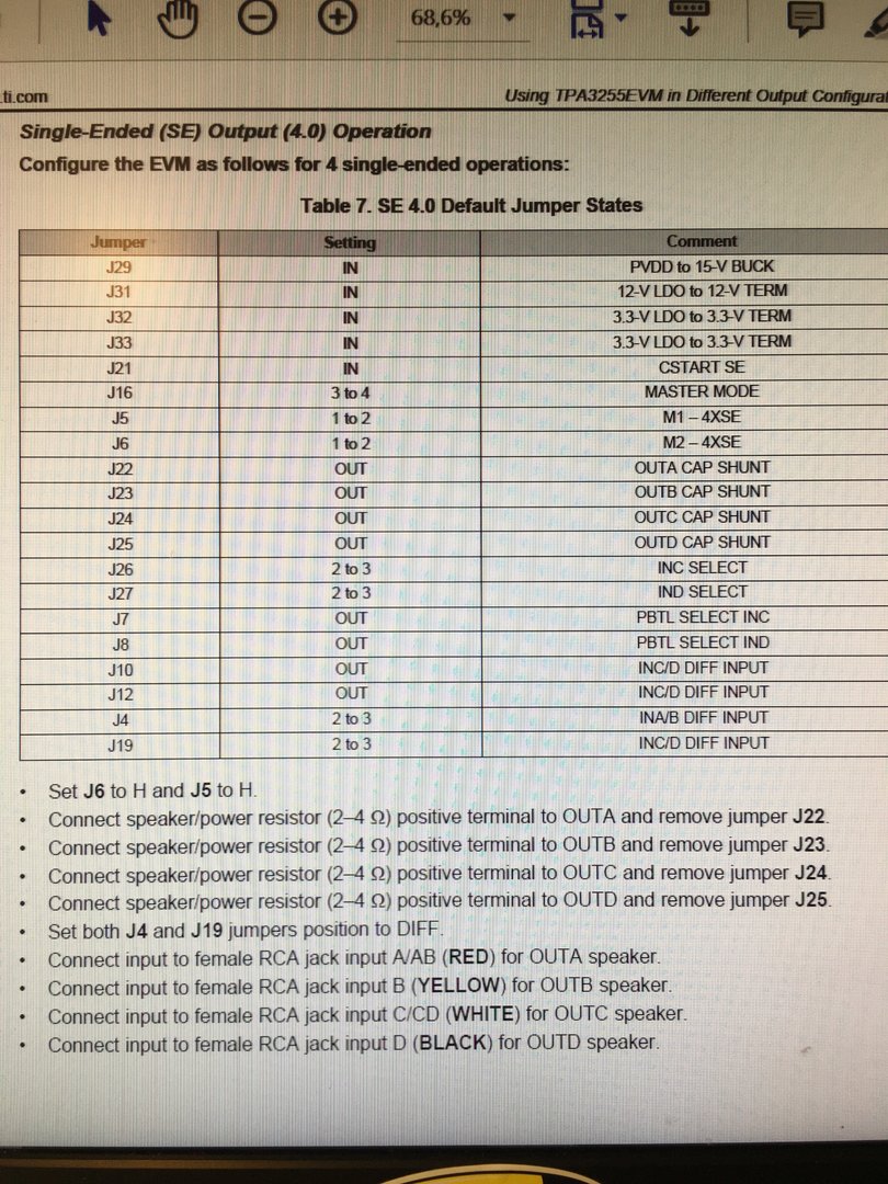

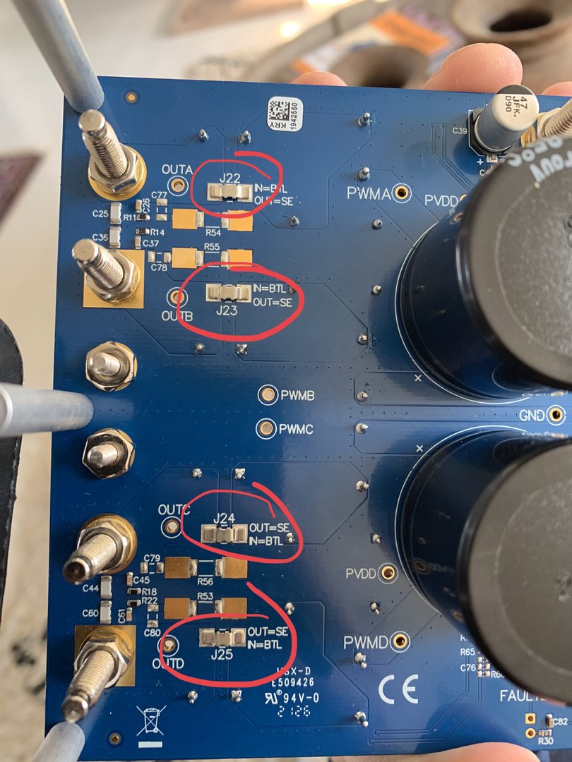

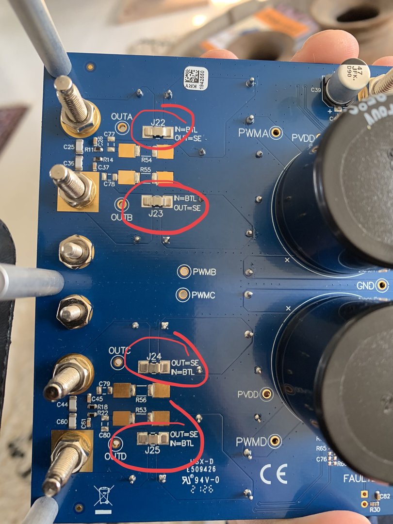

    Hei Hornlyd her er set up"
    På over siden : 4 jumpers ved inngangs bøssingene må flyttes på,,,, se tabell jeg bildet

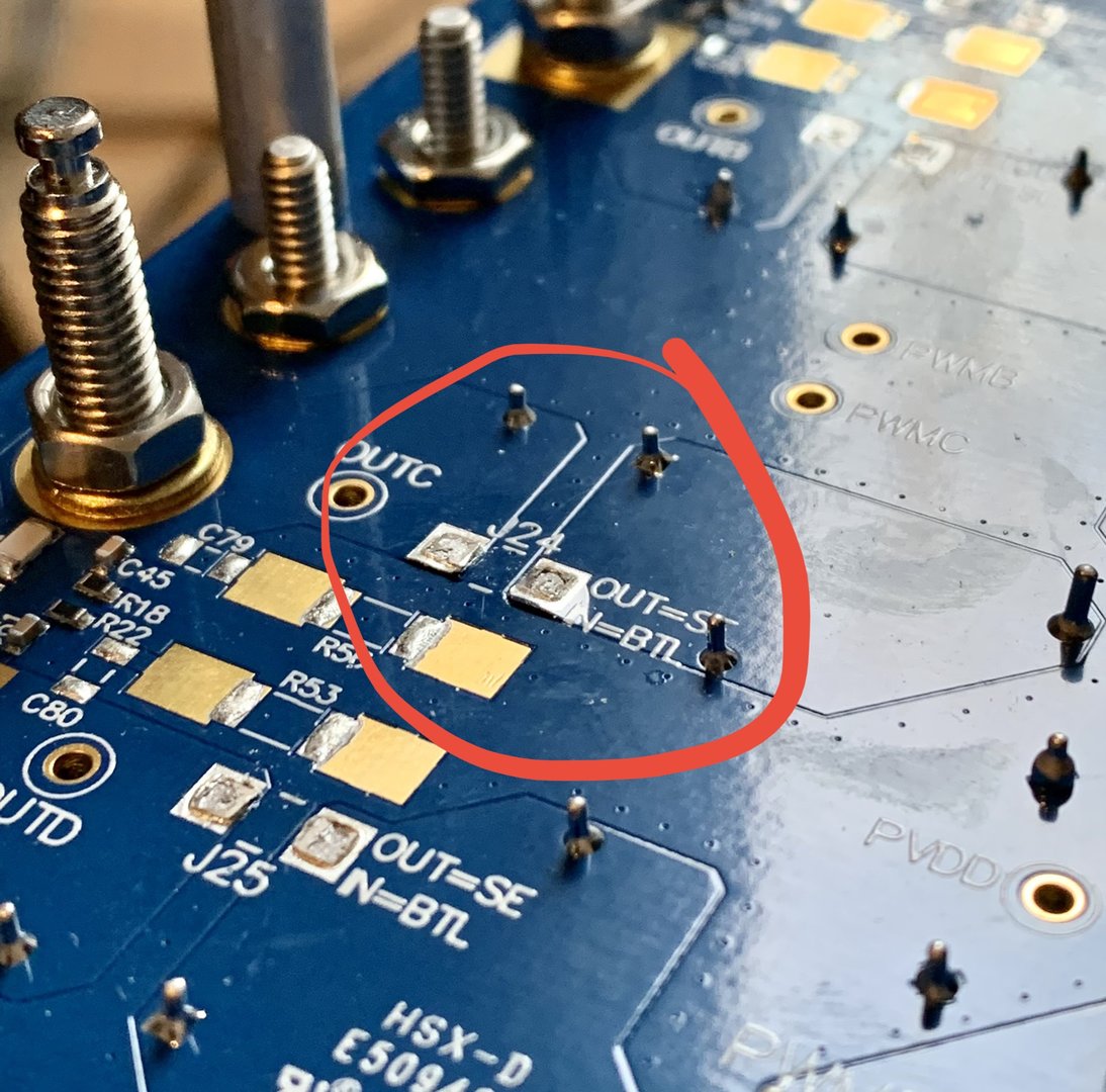

    På under siden : ta helt vekk 4 lodde laskene nærmest ut terminalene J22- j23 -j24-j25 som gjør utgangen ac koblet
    Tenker disse varmer du opp med en minimum 25 w lodde bolt og sklir dem forsiktig til siden .Ta vare på dem ,,, til en annen gang
    Ikke stress med hele tabellen
    De 10 linjene underst i tekst er set up"

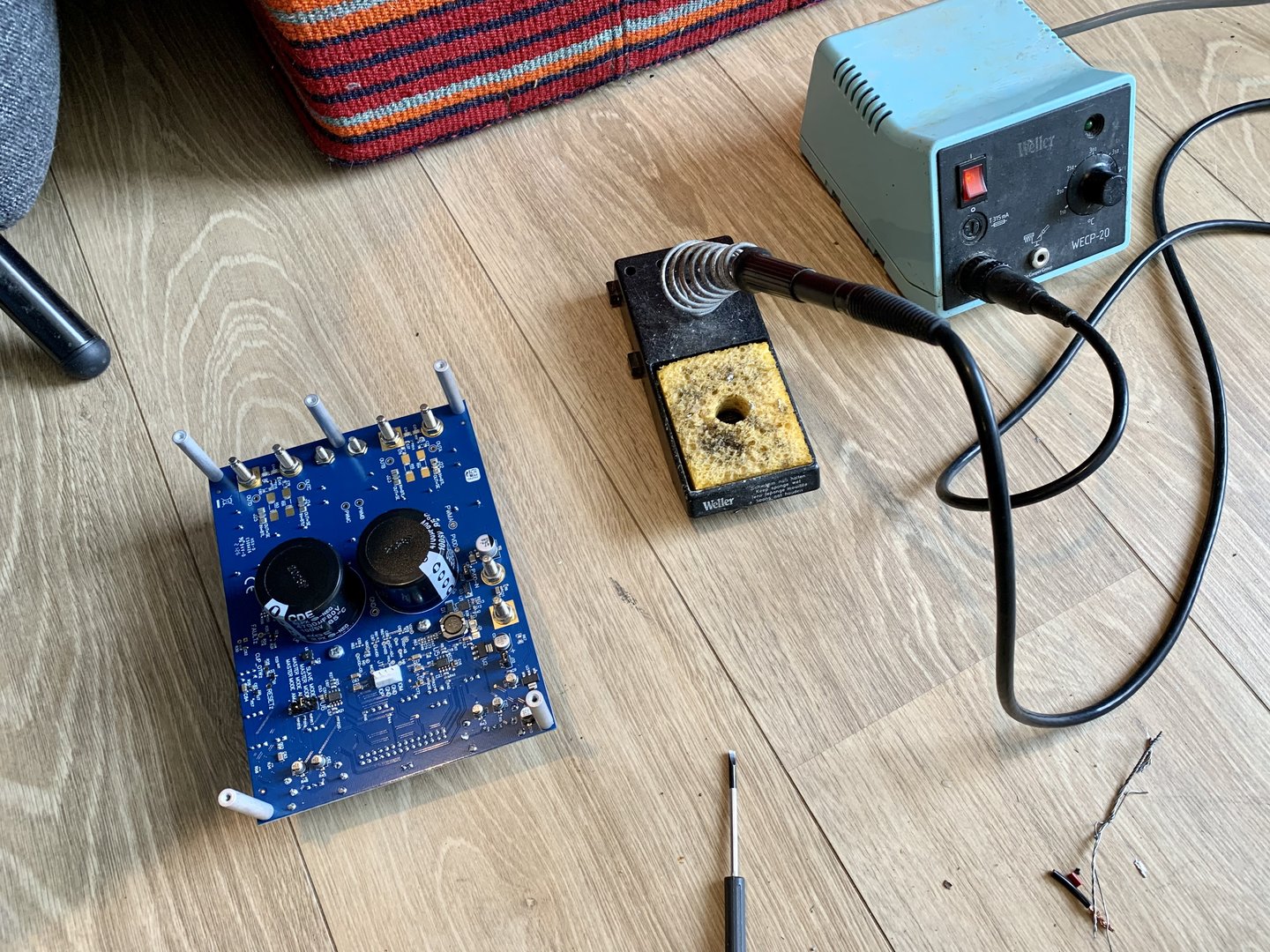

    Hornlyd
    Musikkglad
    01.04.2005
    20.415
    11.633
    Innspill?
    Disse loddes forsiktig av? Har en kraftig Weller loddestasjon.
    De to med ring rundt skjønte jeg ikke?
    Er koblingen riktig her?

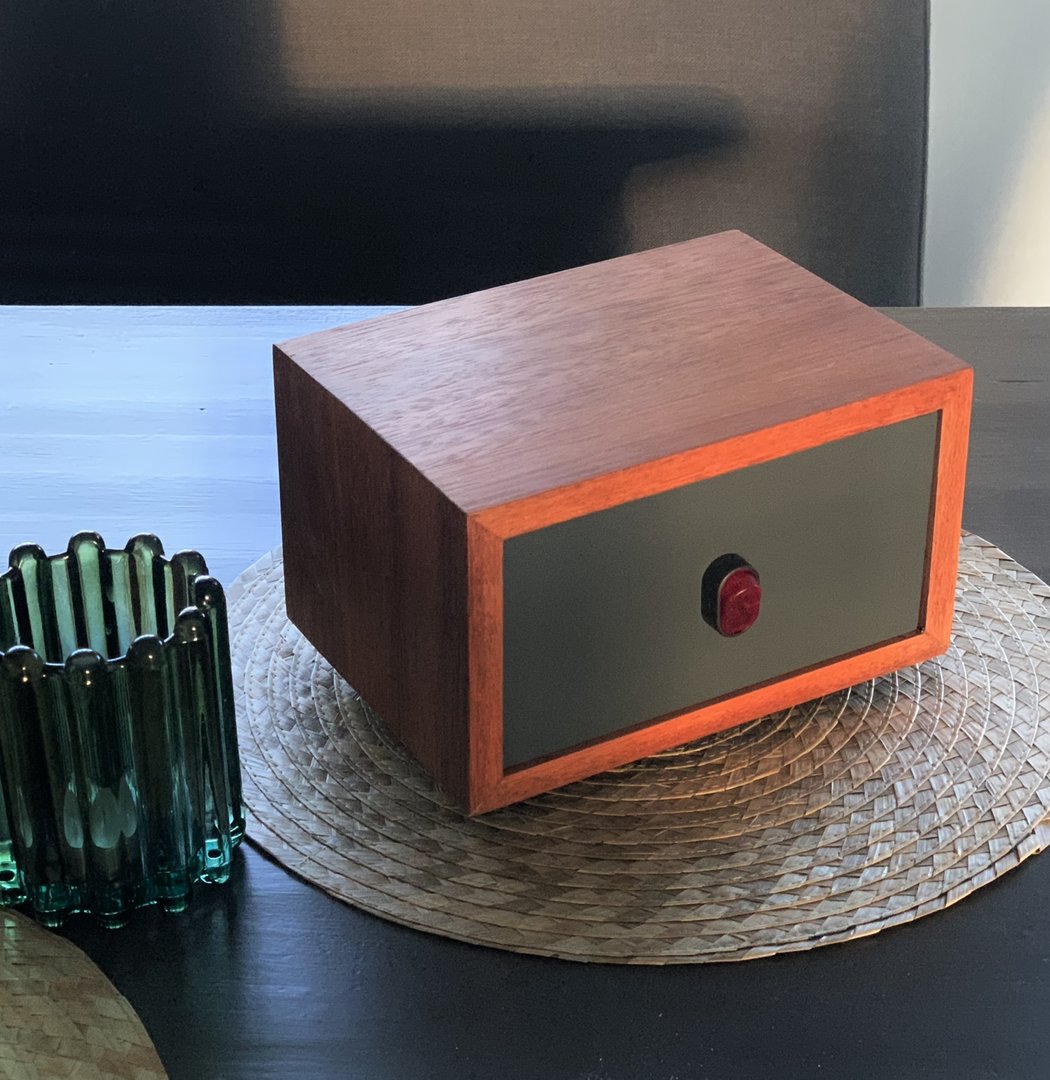

    Herlig. Og kabinettet er ferdig. Jotun matt Sophisticated Blue kryssfiner front og bivokset Wenge ramme:

    Akkurat det jeg skulle spørre om. Fikk ikke løsna dem. Skal prøve med tinn nå :)

    Ikke sjans om jeg får den av?
    HAREPUSEN
    avtrådt 010924
    04.11.2009
    3.401
    3.113
    telemark
    Ja det er nok gode tykke kobber plan som suger varme , Ser veldig liten ut den bolten din ?
    Da trenger du en større lodde bolt ca 50w eller 75 w
    .Det er bedre med en for stor lodde bolt enn en for liten akkurat på de power laskene ,De vil flytte seg straks når du bare får varme nok til å smelte tinnet . Tinnet her har nok og høyrer smelte grense (godt over 200 gr C ) enn våres low melting point tinn som er ca 180gr

    LMC foreslo å bruke en liten gassbrenner?
    Hornlyd
    Musikkglad
    01.04.2005
    20.415
    11.633
    Og det funka på 2 sekunder.

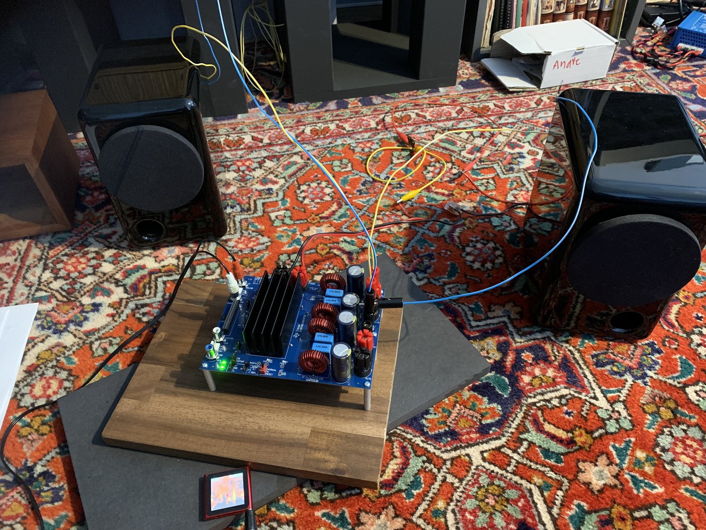

    Null lyd. 110% tyst i høyttalerne. Har du et clue?
    Hornlyd
    Musikkglad
    01.04.2005
    20.415
    11.633
    Dro på hytta så jeg får feilsøke i neste uke.
    Skal demontere hele kabinettet og teste kanal for kanal.
    Jeg gjetter:
    1) Feil innstilling på de flyttbare plastikkjumperne
    2) at jeg har ødelagt kortet da jeg loddet av metall jumperne
    3) defekt kort fra produsent
    Jeg gjetter:
    Vel ,kjedelig ,,, men bdre å måle enn å gamble
    Det blir alldri feil å dobbelt sjekke
    Alle D amper har i tillegg en over / under volt sensor og volt må ligge deri mellom ,tror den skal funke mellom 14- 53 v
    ps .Men hadde en annen kina som måtte ha minimum 28v
    Den kan og ha Kort sluttning sikring , sjekk ut ganger /HT for short
    Sjekk i tillegg at det nå er åpent mellom laskene,,,,, dvs konden satorne
    Sjekk at det virkelig er lyd inn til kortet / ampen

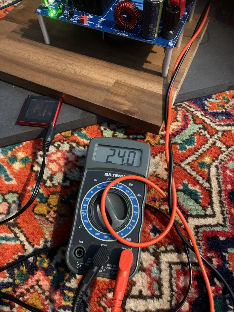

    Hornlyd
    Musikkglad
    01.04.2005
    20.415
    11.633

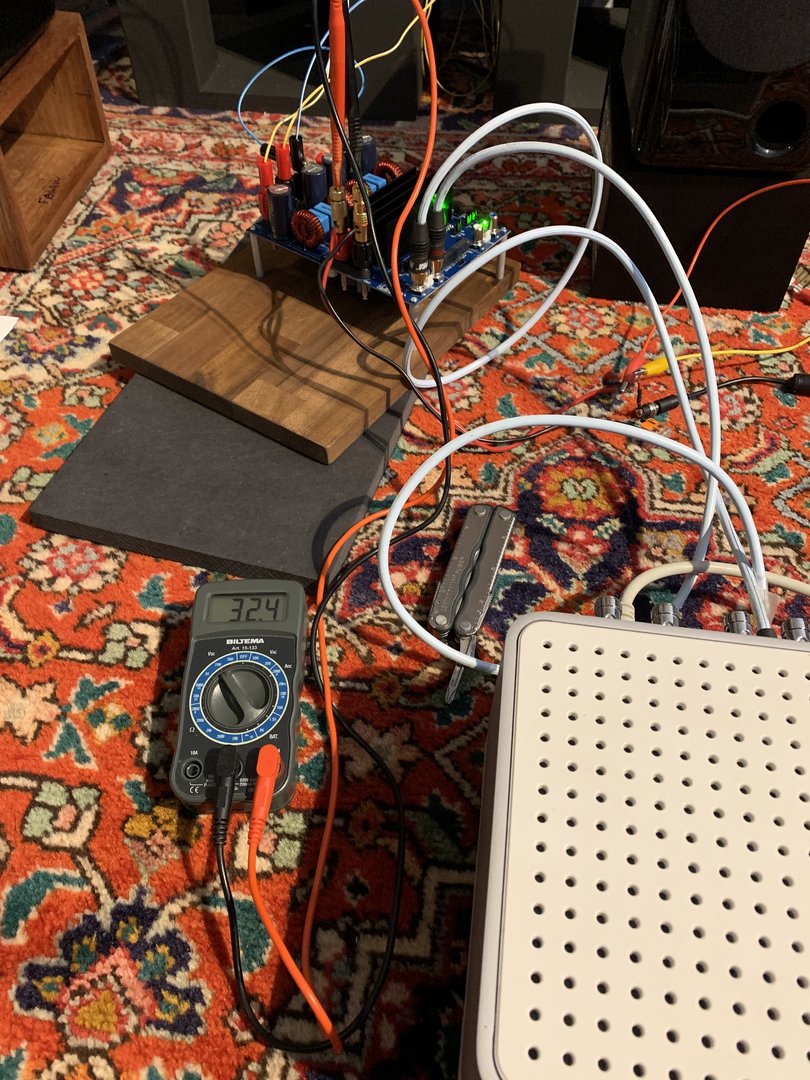

    Demontert.
    Normal / reset fungerer som mute.
    Kanskje det var noe med jalla laptop psuen jeg brukte?
    Bytta til en litt mer solid Mascot 24V 5A
    Men det er ganske lavt volum. Trenger den preamp?

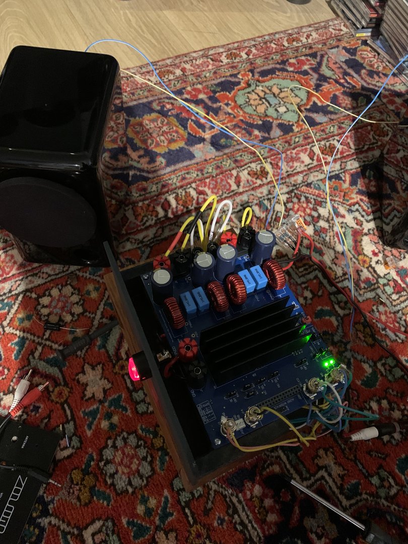

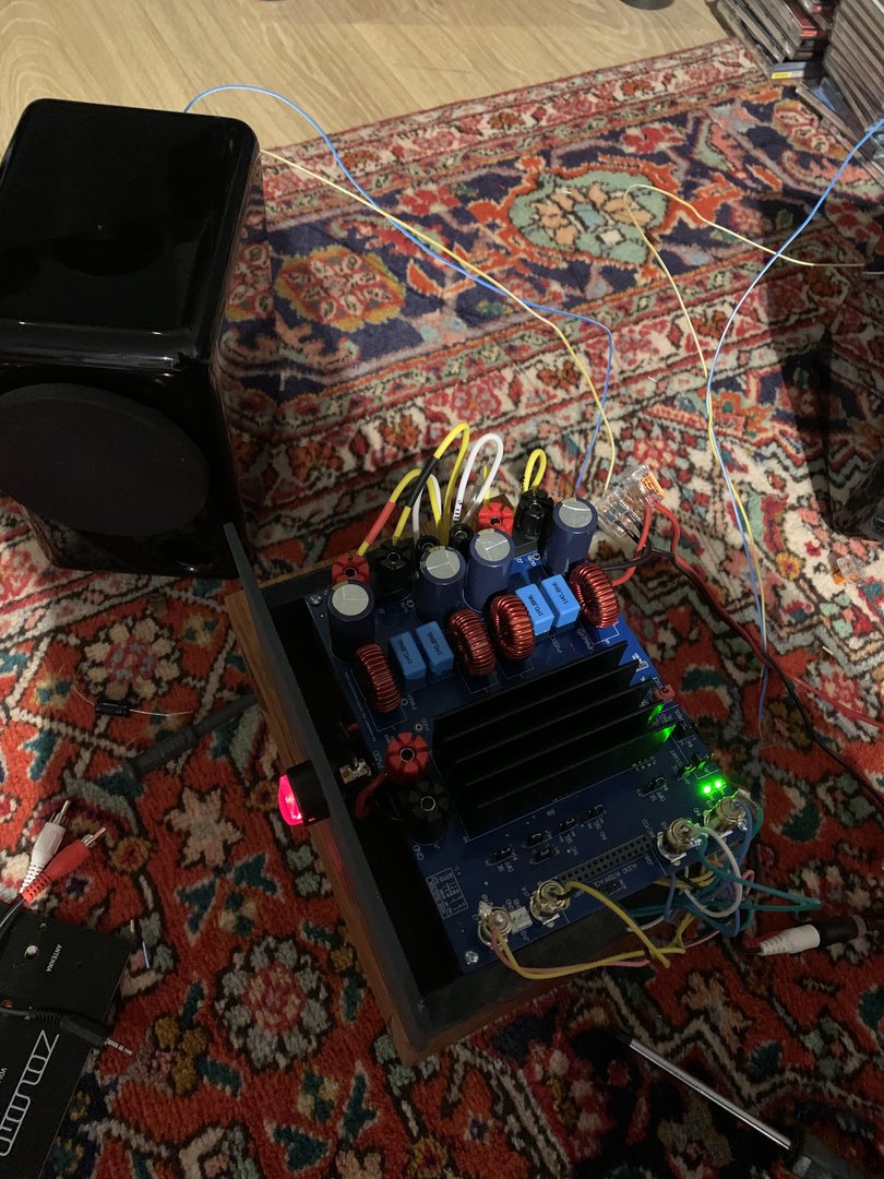

    Da prøver vi igjen.
    Alle kabler merket grundig iht RCA kontaktene på kortet :)
    Hornlyd
    Musikkglad
    01.04.2005
    20.415
    11.633
    Og det virket ikke?
    Lurer på om bryteren tapper strømmen?
    Det er åpenbart noe med kablingen hvertfall?

    Synes det ble veldig lav gain i 4 kanals singel ended kobling.
    Hvordan lodder jeg de fire jumperne tryggest og best tilbake?
    Vis vedlegget 834002
    Ja i mode SE blir det halv gain
    Jumperne må holdes mens de loddes , litt utfordring
    Jeg holder jumper på plass med en spiss knivblad eller tynn tynn skutrekker mens du væter med lodde tinn begge ender uten å flytte holdet ,bruk en god LMP med andel tinn copper eller og sølv ala ersin multicore,,,, hold litt før du slipper ellers sklir den lett
    Der er feit ground planes så min 40 w god varm loddebolt
