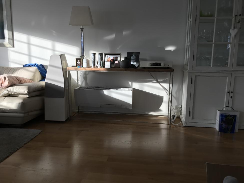

    Har en Hegel Røst på hjemlån for å teste en enkel integrert forsterker for å drive Wilson Audio Sabrina. Må si jeg er sjokkert over hvor godt jeg liker denne forsterkeren. Har hatt flere forsterkere som koster godt over 100k på sammen hyllen uten at jeg har kost meg like mye. Kjører Sonons Conect rett i den innebygde dacen. Spiller så høyt jeg ønsker i en stue på 50 kvm med delvis høyt under taket. Har testet h360 tidligere uten at jeg falt for den på sammen måten. Etterpå skal den jaggumei testes på Yvette. Ser Hegel har benyttet den på Magico q5 så da burde det ikke være noe problem med Yvette. Nok en gang for en musikalsk forsterker...

    Er mektig imponert over Røst her som jeg har skrevet ovenfor. Det jeg lurer på er om H360 spiller like vakkert?

    Har bestemt meg for å beholde Røst den spiller helt fantastisk på Sabrina. Tester litt her på Yvette også og jeg må si at også dette er fungerer over all forventning. Den setter opp en stort forvrengningfritt rom med full kontroll og masse musikkglede. Mye mulig det blir en H190 her på sikt.

    Vil HEGEL RÖST være i stand til å drive ATC SCM11?
    Mvh Bare_Are
    Ja det er jeg rimelig sikker på. Driver relativt tungdrevne høyttalere hos meg uten problem. Gjør det med glans faktisk.
    Har vært litt i tvil. Jeg har sett bilder av oppsettene dine og du har jo høyttalere de flest kan drømme om.
    Ringte Prolyd for å høre og han var ikke sikker.
    Hvordan opplever du lyden i ditt oppsett (RÖST + Wilson Audio) ?

    Det låter rett og slett riktig. For å beskrive litt hva som jeg finner så attraktivt er det dynamikken, stram med skikkelig anslag i bassen og det lave støygulvet. Ja røst går fortere tom for strøm enn feks mcintosh ma9000 men det skulle bare mangle egentlig.
