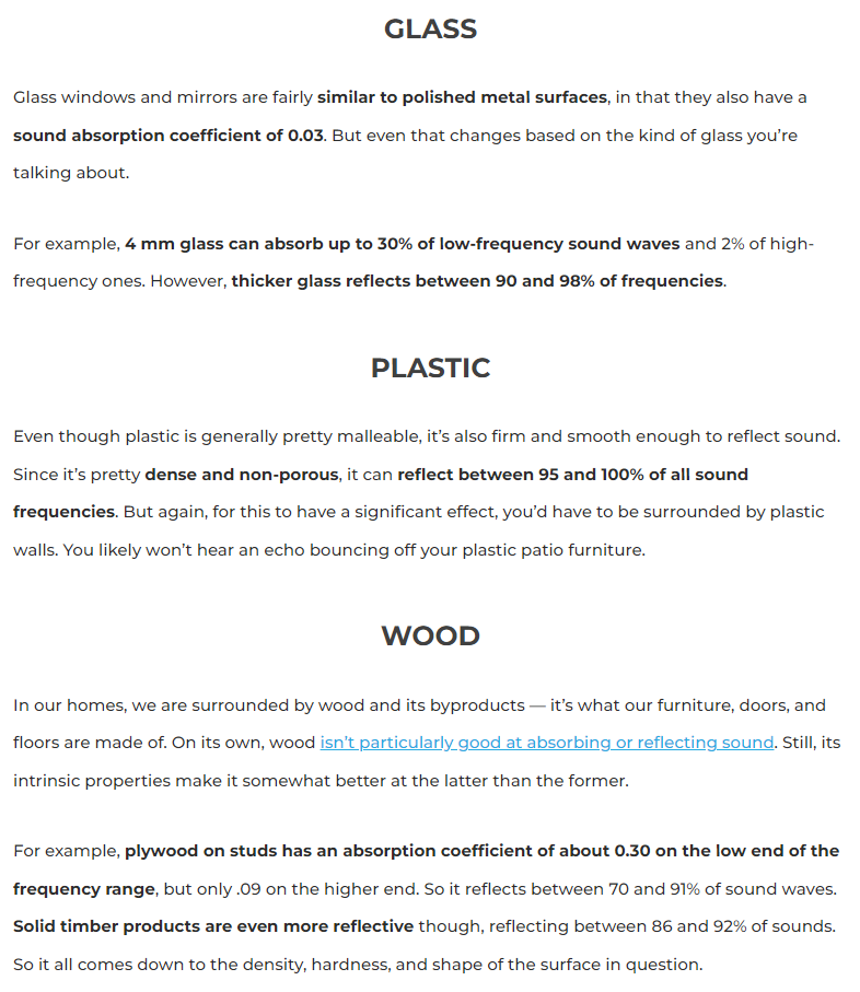

    Jeg googlet dette også, og fant denne: https://soundproofliving.com/wood-reflect-absorb-sound/
    Legg merke til at det ligger en link til en forskningsartikkel der. Denne er gratis å laste ned, og der står det en del interessant om forskjellige trematerialer og hvordan tettheten, stivheten og porøsiteten påvirker lydabsorbering. Den er laget for møbelbransjen og fokuserer dermed på trematerialer i forbindelse med konstruksjon av møbler som skal være gunstige i forhold til absjorbsjon av lyd. Man ser at det er først når materialer er porøse at de påvirker lyden i vesentlig grad.
    En til: https://soundproofliving.com/sound-reflecting-materials/
    Konklusjonen slik jeg tolker alt dette er at god lyd i et rom handler om helt andre ting enn om overflaten er laget av det ene eller andre.

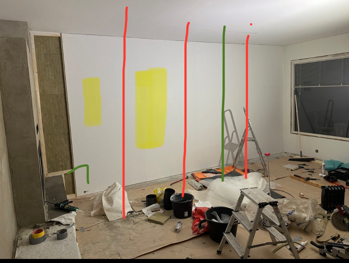

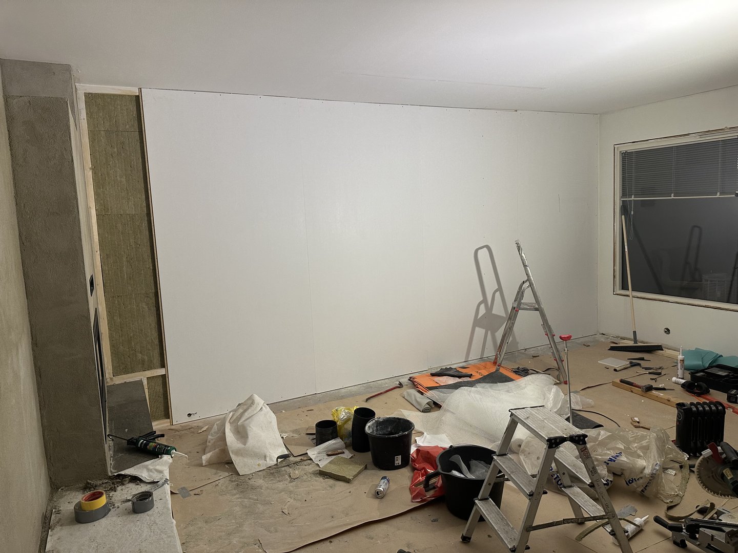

    Jeg har fjernet noen stendere og kommer til å bruke 12 mm spon 122 cm bred plater.

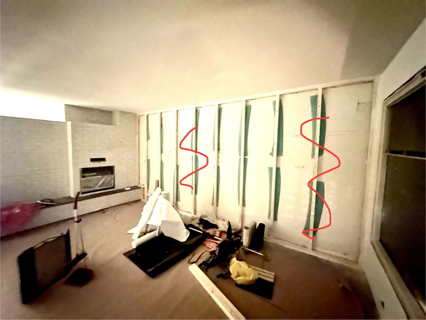

    har tatt bort all kork mellom stendere og murvegg
    det er en solid klyse akryl mot murvegg nederst til venstre i ramma rundt et elektrisk punkt, men ellers er det ikke noe annen kontakt med naboen for å si det sånn
    de røde strekene viser c/c 120, en av feltene får en assymetrisk ekstra stender for å variere egenressonansen i platene

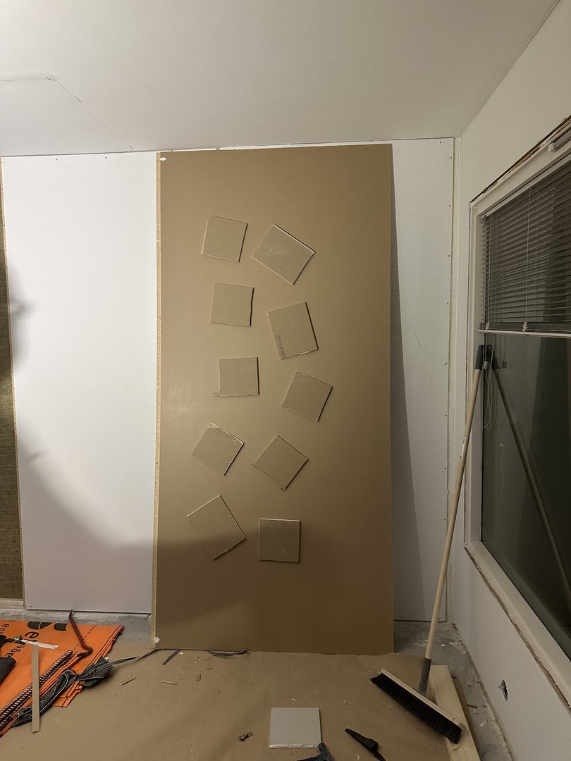

    også tenker jeg kanske å lime på gips flak (lilla) med monteringslim på to av platene for å variere enda litt mer ressonans i konstruksjonen?
    jeg kommer til å lime små 2,3 cm tykke spacere på veggen som holder 3 cm Rockwool platene mot sponplatene slik at det blir luft lag mellom Rockwool og nabo

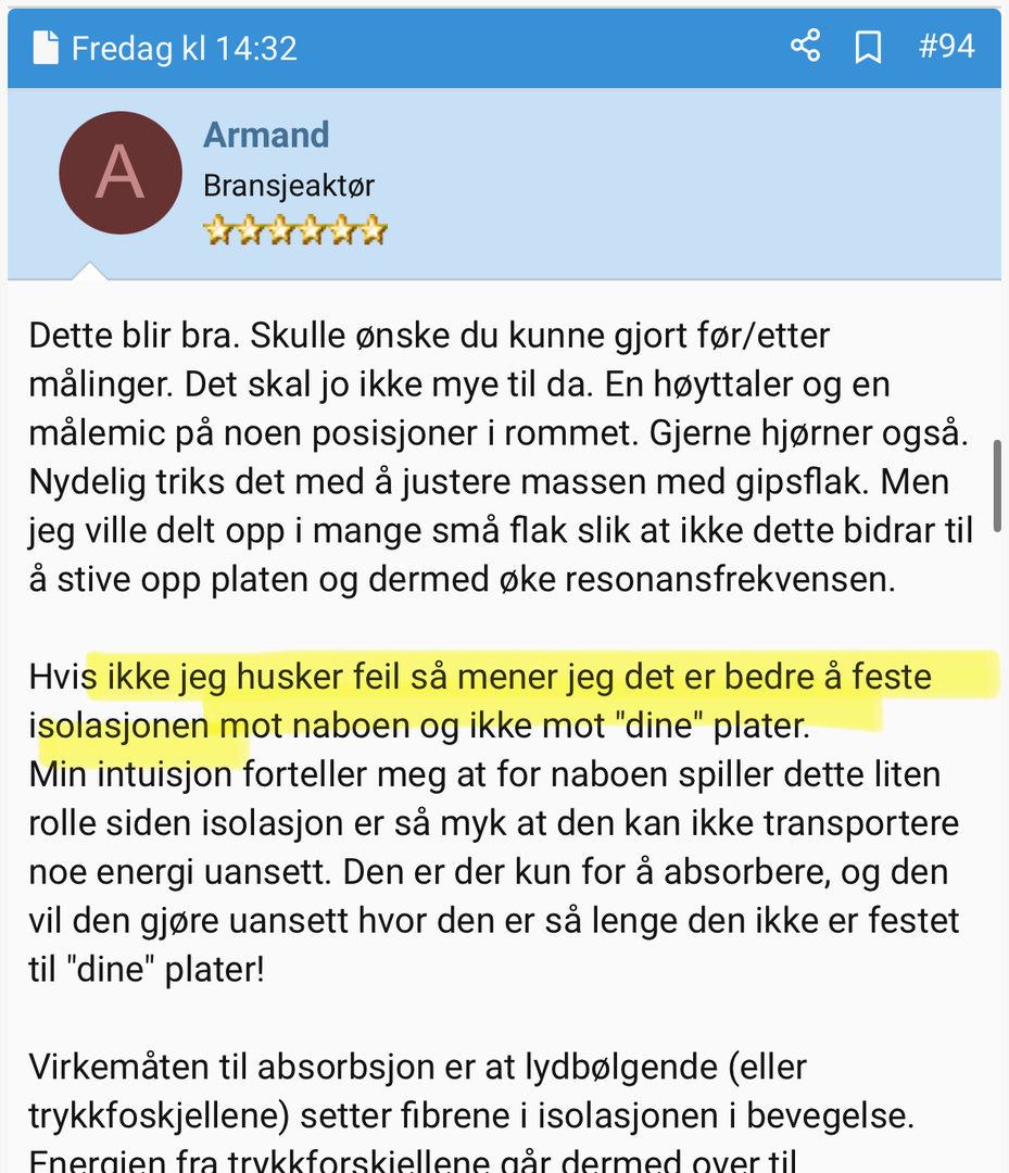

    Dette blir bra. Skulle ønske du kunne gjort før/etter målinger. Det skal jo ikke mye til da. En høyttaler og en målemic på noen posisjoner i rommet. Gjerne hjørner også.
    Nydelig triks det med å justere massen med gipsflak. Men jeg ville delt opp i mange små flak slik at ikke dette bidrar til å stive opp platen og dermed øke resonansfrekvensen.
    Hvis ikke jeg husker feil så mener jeg det er bedre å feste isolasjonen mot naboen og ikke mot "dine" plater.
    Min intuisjon forteller meg at for naboen spiller dette liten rolle siden isolasjon er så myk at den kan ikke transportere noe energi uansett. Den er der kun for å absorbere, og den vil den gjøre uansett hvor den er så lenge den ikke er festet til "dine" plater!
    Virkemåten til absorbsjon er at lydbølgende (eller trykkfoskjellene) setter fibrene i isolasjonen i bevegelse. Energien fra trykkforskjellene går dermed over til bevegelsesenergi i fibrene. Friksjonen i mellom fibrene går til slutt over til varmeenergi.
    Hvis du fester isolasjonen til dine plater så vil det være selve platen (som mekanisk) setter isolasjonen i bevegelse i stedet for at det er lydbølgene som gjør den jobben, og du mister dermed effekten. (tror jeg).

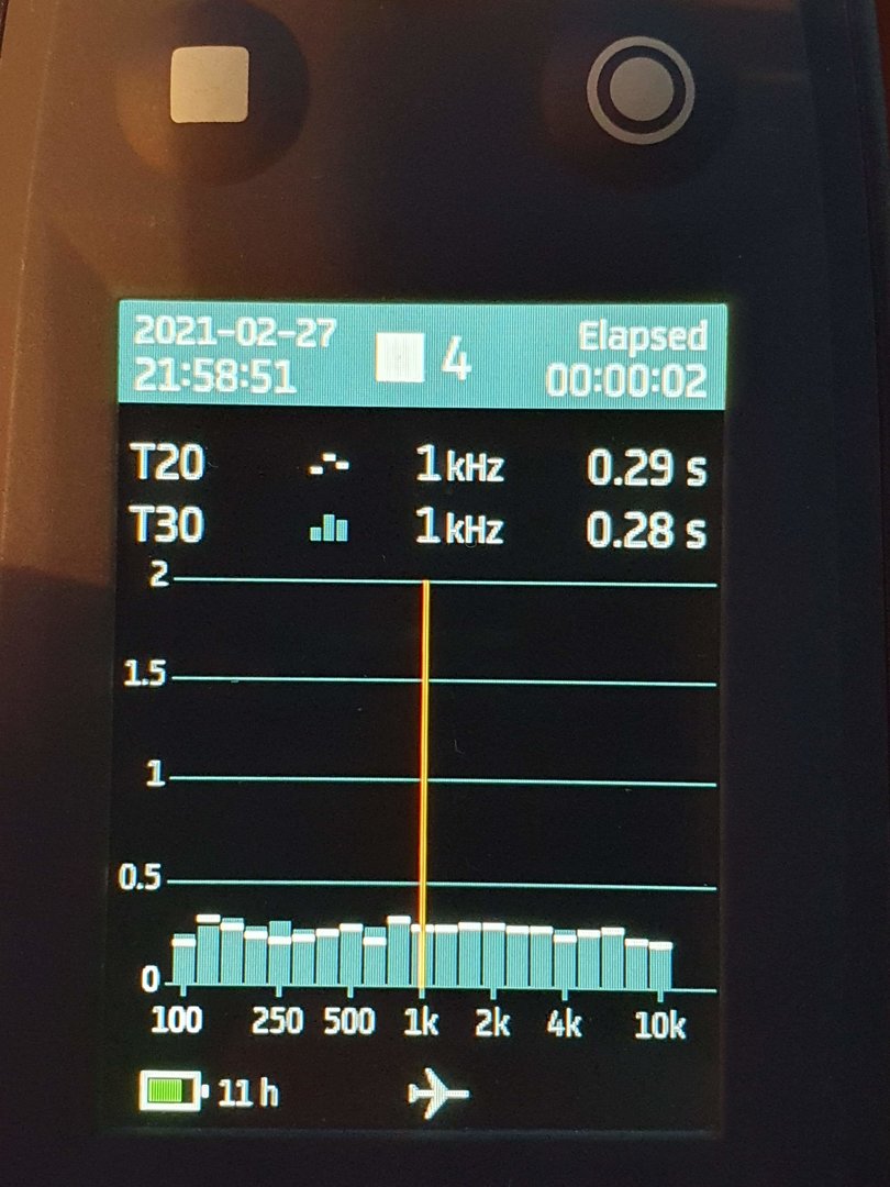

    Etterklangen din er like imponerende som et rom fylt med bare rene gipsvegger og et enkelt teppe på gulvet. Selvskryt er du jo god på om ikke annet.
    I små rom som vi hele tiden snakker om her inne, så kan man ikke bruke samme akustikk remedier som i en stor sal som har kastelengde på lyden med over 20 meter fra remedier på vegg til nærmeste lytteplass. I små klaustrofobiske rom som både danske og norske hus har en egen særform til å lage så er det kun demping som gjelder, MYE demping..
    Glem alt som heter diffusjon om man har et lite bøttekott til rom, dette lager kun turbulens på lyden over KHz og refleksjon på alt av lyd under KHz. Da kan man spare seg de kronene og heller legge trepanel ja sikkert, for det gjør akkurat den samme nytten med noen spiler her og der. Diffusjon funker best ved ETTER 20ms etterklang, så kan du regne ut hvor mange meter kasteavstand man trenger til det og på hvilke frekvenser det evnt vil fungere på selv.. Diffusjon på alt av FØR 20ms etterklang blander seg med direktelyden og man får gneldrende og slitsom lyd på lik linje med en gipsvegg.

    Jeg synes denne måling er meget fin. Hvilket jeg har akustikers ord for også.
    Desuden bruger jeg ikke gulvtæppe. Jeg er faktisk inkarneret tæppemodstander. Det kan være en nødløsning, men det er en forkert måde at løse problemet på.

    Hornlyd
    Musikkglad
    01.04.2005
    20.417
    11.621
    Til de som leser denne tråden i fremtiden så er dette innspillet ikke myntet på optimal isolasjon mot nabo for naboens skyld (altså byggmessig lydvegg) og på bildene over så skulle isolasjonen vært trukket to cm lenger frem.
    luftglippen skal være mot naboen
    Hvor stor eller liten forskjelle dette gjør vet jeg ikke og det får jeg heller aldri vite.
    For mitt vedkommende så håper jeg min hybrid vegg allikevel får til litt av hvert, litt demping mot nabo, litt brems av bass og vi får hvertfall en bra vegg å henge bilder på.
    Når det gjelder trykkbasert bassfelle er det kanskje annerledes?? denne løsningene som jeg valgte og Armand beskrev vil trolig gi høyere Q som trykkbaserte bassfeller????
    Hornlyd
    Musikkglad
    01.04.2005
    20.417
    11.621
    Til de som leser denne tråden i fremtiden så er dette innspillet feil mtp optimal lydisolasjon mot nabo (for naboens skyld) og på bildene over så skulle isolasjonen vært trukket to cm lenger frem.
    For mitt vedkommende så vil min hybrid vegg uansett bidra til litt av hvert, litt demping mot nabo, litt brems av bass og vi får en bra vegg å henge bilder på 👍

    Lyd forplanter seg i konstruksjon og grunn, jeg har vært med og sagd i betong mellom horisontaldelte eneboliger uten at det fungerte, og det sier en hel del om lydforplanting. eneste som forbandt de to boligene var en stk planke på hver side av boligene og takstein.
    Allikevel så hørte vi trinnlyd ifra damesko mellom dette. Da sier det seg selv at når du gønner på med Infected Mushroom ( 🤭 ) så vil det forplante seg andre steder enn der du ønsker.
    Jeg tror allikevel at du vil få noe glede av veggen din :)
    Sitt heller og nyt den fantastiske utsikten mot det forjettede land der i vest :love:

    Hornlyd
    Musikkglad
    01.04.2005
    20.417
    11.621
    Og jeg tenker at hvis dette skulle bli katastrofalt galt så borer jeg noen små hull her og der (som sparkles over) hvor jeg blåser inn litt byggskum som kan treffe Rockwool trinnlydsplatene som et stempel som fjærer i den forstand at trinnlydsplata fjærer?? Som i sin tur roer ned 12 mm sponplatene?
    hva tror du Trompeten?
    Og Ding, ehh Dang? Nei Deng var det 🤭😂
    Gode innspill, jeg tenker at fleksibilitet er lurt innen DIY (hjelpe meg) så M2 bør vel lages i originale dimensjoner og puttes i en nisje med stoff foran slik at de kan trekkes ut og inn. Og skulle det bli fest på lokalet så kan de bringes ut av leiligheten for den saks skyld.

    Det er jo noen år siden Green Glue virkelig var hot hos våre venner hjemmekinoentusistene!, men det var mye godt om akustikk som ble skrevet, og jeg tror fremdeles teorien holder. Sandwich med Green Glue bl.a. Så toget har ikke gått enda, dette kan løses i fremtiden når du kjeder deg.

    Joa, men jeg er busted mtp spiler som monteres i taket om 10 dager. Jeg tror bassfellene får litt høyere Q som Trompeten sier og i og med at de er laget med variasjon på areal og disse feltene med gips og monteringslim (Ref passive radiatorer) så vil veggen ha en funksjon.
    Deng1
    27.04.2024
    1.940
    2.139
    VestBredden
    La spilene ende 15 mm ifra vegg (noe som uansett er pent, og gir skyggeeffekt), så har du mulighet til enten gips eller en tynn mdf plate ( 6mm ) der...
