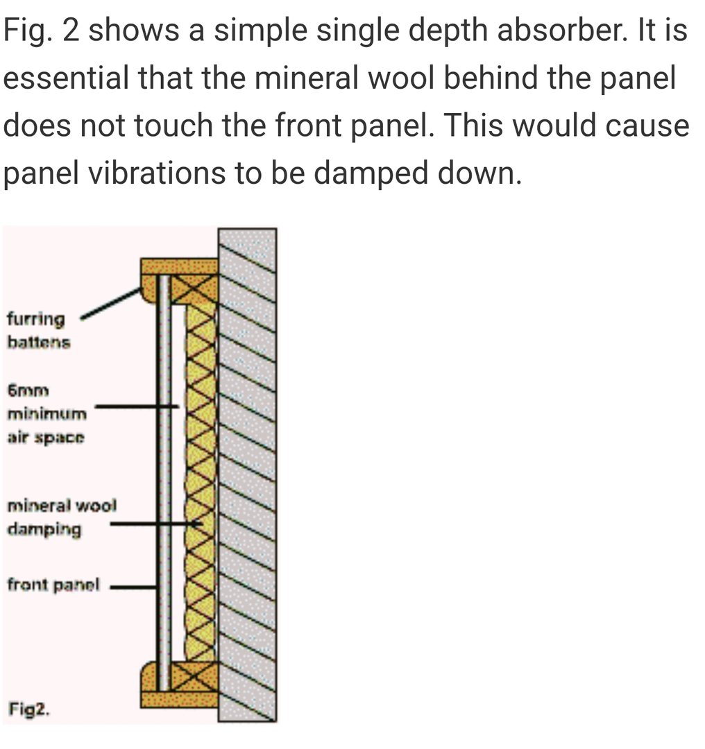

    Det er helt på sin plass å si i fra om feil informasjon. Men det hadde jo vært kjekt med noen faktakilder.
    Her står det at det er "essential" at isolasjonen ikke kommer i nærheten av panelet foran.

    Jeg tror det kommer an på hvor dempet platen foran er.
    Det er selvfølgelig viktig at denne ikke er underdempet slik at den ikke resonnerer. Det verste eksempelet på noe slikt er en stålplate uten demping. Den ville jo gi fra seg en klar tone med høy Q.
    TrompetN har brukt plywood (kryssfiner), og den har litt mindre egendemping enn sponplater og det kan hende det er derfor den trenger isolasjonen tett på. Jeg vet ikke.
    Du kan jo teste dette nå ved å gi veggen den en smell med knyttneven og høre om den blir stående å resonnere. Bruk den myke delen av knyttneven (du vil gi den en "myk" transient).
