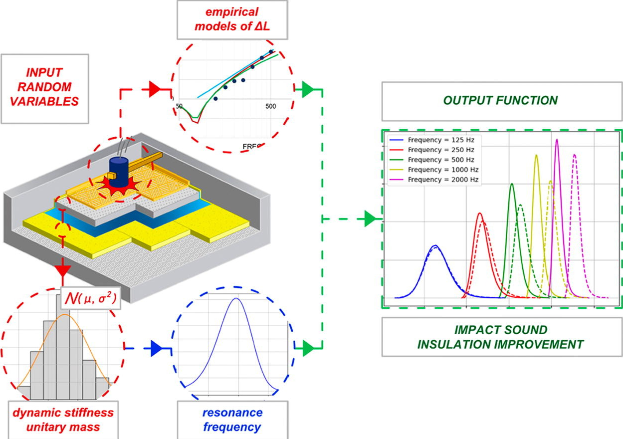

    Anekdoter og generaliseringer er fandens verk. Vi har jo google, - og i dag enda bedre AI - som kan hjelpe oss med å finne gode svar på det man måtte lure på.
    Google: "floating floor acoustic sound reproduction resonance problems", eller bare spør AI. GhatGPT har etterhvert blir skremmende god!
    Flytende gulv på et fjærende underlag er ikke det beste for bass. Det skaper som @Valentino skrev tidligere i tråden en eller annen resonans med en viss Q ved en eller annen frekvens. Det er sikkert. Hvilken frekvens og hvilken Q kommer helt an på konstruksjonen.
    Her er noen som har studert dette.
    Hvis man bygger det flytende gulvet riktig så går det an å dempe dette slik at resonansene uteblir.
    Vis vedlegget 1060730
    Nja. @Deng1 sin referanse til "flytende gulv" oppfatter jeg at han tenker på måten man legger parkett. Det vil si rett på et plant underlag, med typisk 2mm ullpapp imellom. Med "flytende" i denne sammenheng menes at parketten ikke er i berøring med rommets vegger. Man legger inn en 8-10mm glippe under gulvlista, for at tregulvet skal kunne bevege seg (krympe/utvide) gjennom årets sesonger.
    Det som beskrives i dine linker, er hvordan man kan lydisolere et rom med en gulvkonstruksjon. Det er noe annet.
    Når man legger f.eks parkett flytende på et fjærende/mykt underlag så står man i fare for å lage et masse-fjær system som resonnerer med en frekvens i det hørbare området. Bildet i den første linken viser dette, men informasjonen om resonnans ligger bak betalingsmur.
    Her er det en til som skriver om fenomenet.
    Floating the floor actually makes the sound insulation worse at the resonant frequency, and in a band of frequencies either side of that.
    It is imperative therefore that the resonant frequency be made as low as possible, so the frequencies that suffer are well below 20 Hz. This can be achieved by making the floating element as heavy as possible, and by increasing the compliance (the 'springiness') of the resilient layer.
    Jeg har selv lagt parkett på noe billig 2mm skumplast fra Megafis, og jeg tviler på at det er særlig gunstig for akustikken. Det er jo mulig at dette er grunnen til at noen har dårlig erfaring med dette. Det underlaget som @Hornlyd og @TheShy har brukt er nok noe helt annet.
