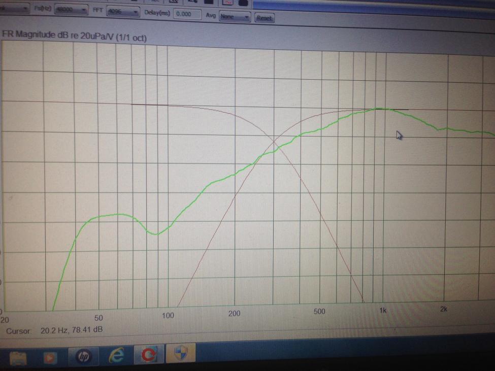

    First Watt B5: 24 dB LR ved 300 hz og en måling uten (1,5 meter unna i mellomtone/fulltone høyde)
    Hornlyd
    Musikkglad
    01.04.2005
    20.417
    11.622
    Seas Exotic, også 24 db 300 hz med samme micplassering. Imponerende bass alene uten filter :)

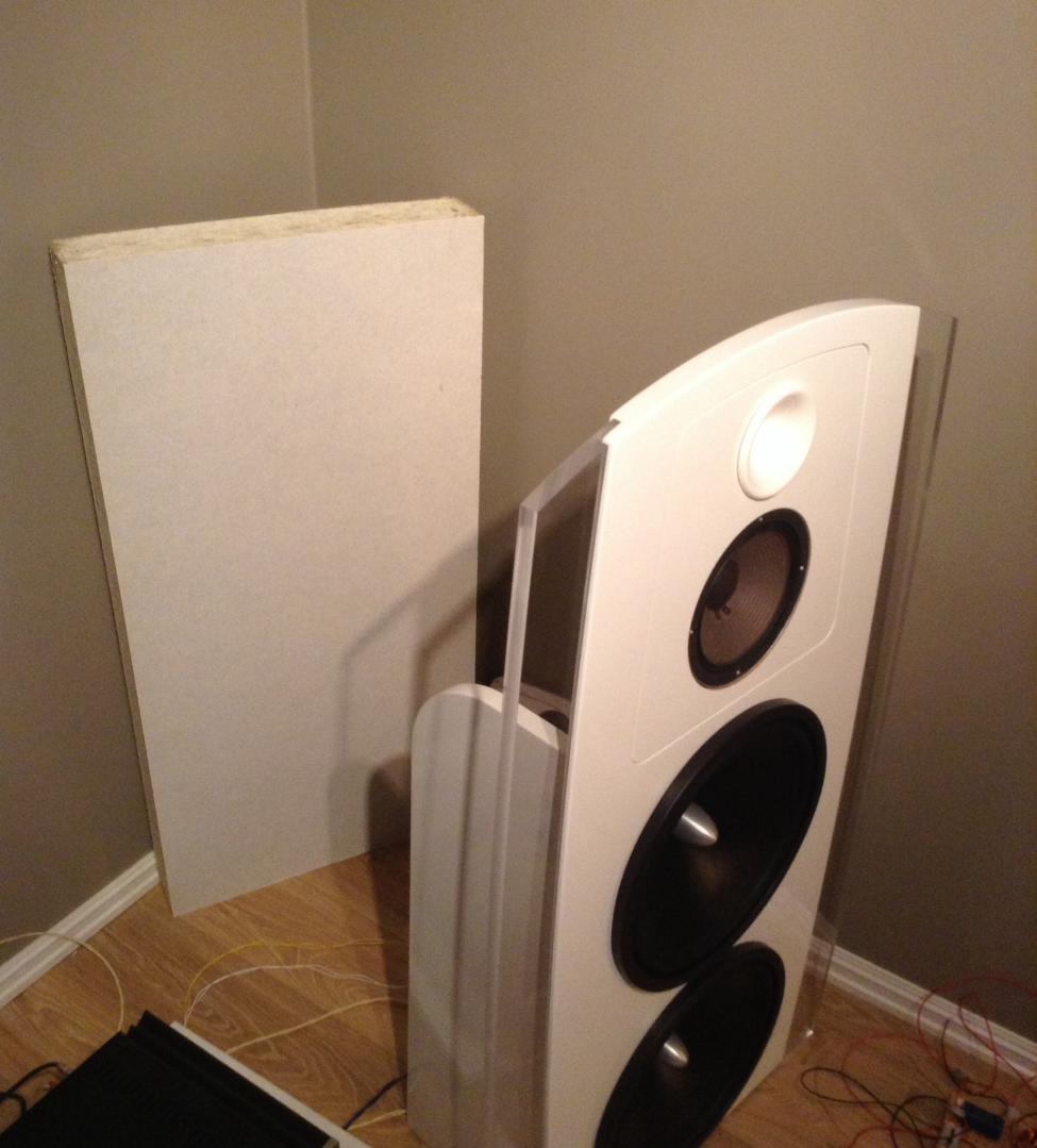

    Plasseringen er slik og jeg har ingen andre tiltak enn 60*60*3 cm BAD paneler i førsterefleksjon pluss at jeg åpner skapdørene bak. Rommet er veldig nakent ellers.
    Ser på kalkulatoren at gulvkansellering på fulltone skjer ved 260 Hz.
    Jeg har jo doble basser og de kanselleres ved hhv 350 og 950 Hz.
    Fått innspill fra grelv om at dippen ved 170 Hz det trolig skyldes front refleksjoner. Bakveggen er som nevnt "rotet" fint til med åpne skapdører med klær etc i skapene.
    Spm er da hvor jeg skal prøve å dempe på frontveggen, midt på eller bak dipolene, eller begge deler? :)

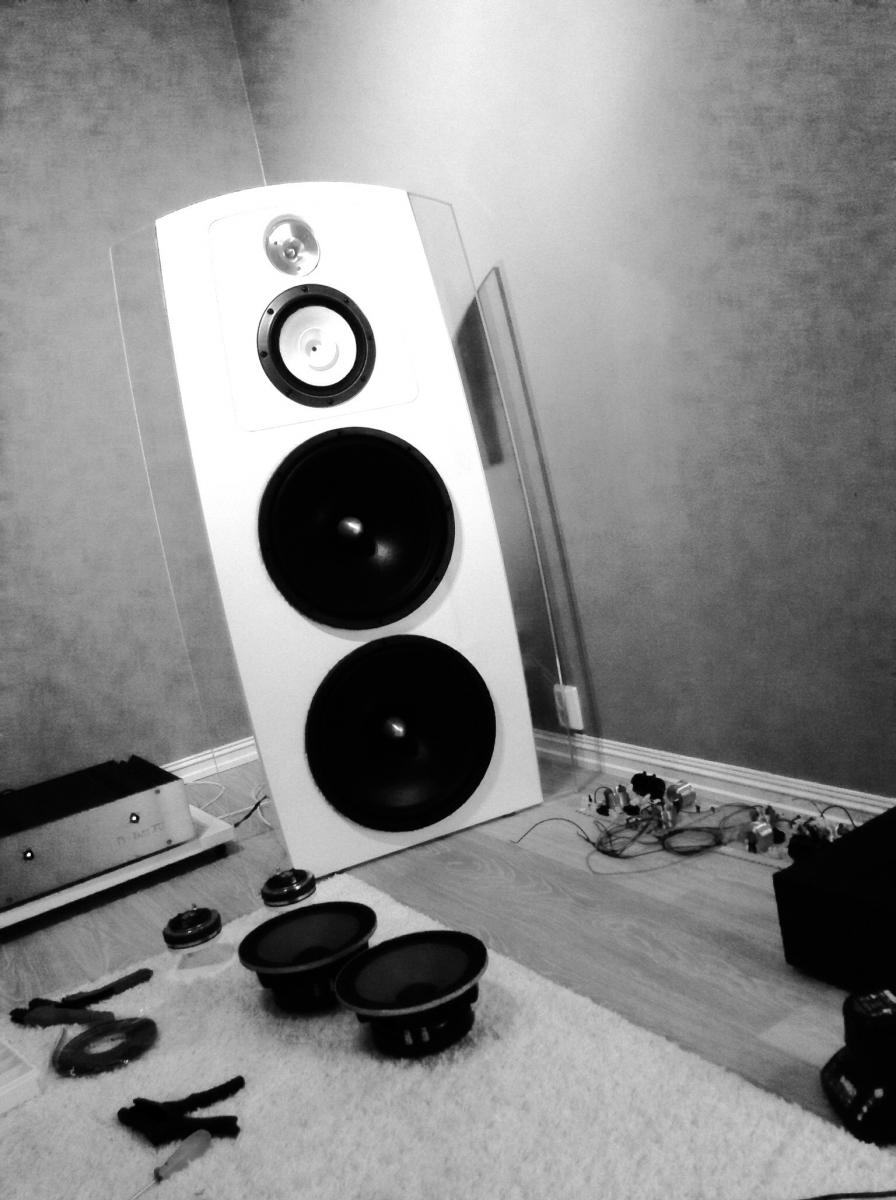

    Litt verksted her nå.
    Har koblet opp Fostex FE203En-S med T500A-mkII delt på 5000 hz med et særdeles velkonstruert passivt filter. High pass (også passivt) på selve satelitten er 300 hz.
    Selv har jeg tidligere på prøvd Fostex metoden; 0,33 uF kondis og L-Pad som legger diskanten som en mer eller mindre forsiktig "sky" oppå fulltonen laaangt der oppe, greit men ikke mer. Prøvde også ukvalifisert aktiv deling ved 7K, ble litt rot i overgangen.
    N
    Hva med dette passive filteret. Det låter langt over forventningene som forøvrig var skyhøye.
    Sitter med en tåre i øyekroken og lytter her nå. Bassene er ikke justert og målemikken er ikke slått på, bassene er kun justert med øra. Men.......nå blomstrer FE203, den har kropp, artikulering og er svært åpen og lettflytende, ingen forstyrrende artifakter. T500 diskanten leverer diskant med en enorm dynamikk ekstremt uforvrengt, den har ingen sperrer, det er bare å måke på uten at det er ubehagelig. Når jeg kjøpte T500 så syns jeg den var griselekker i designet, uanstendig dyr og sikkert oppskrytt av navlebeskuende high-enderere med markeringsbehov. Trekker tilbake det. Jeg setter aldri min fot i en domediskant etter dette.
    Nå er det masse måling og tuning av basser og plassering i rommet som står på agendaen.
    Fostex comboen skal testes under så bra omstendigheter som mulig.
    Deretter blir det JBL.....Jammen Bra Lyd.

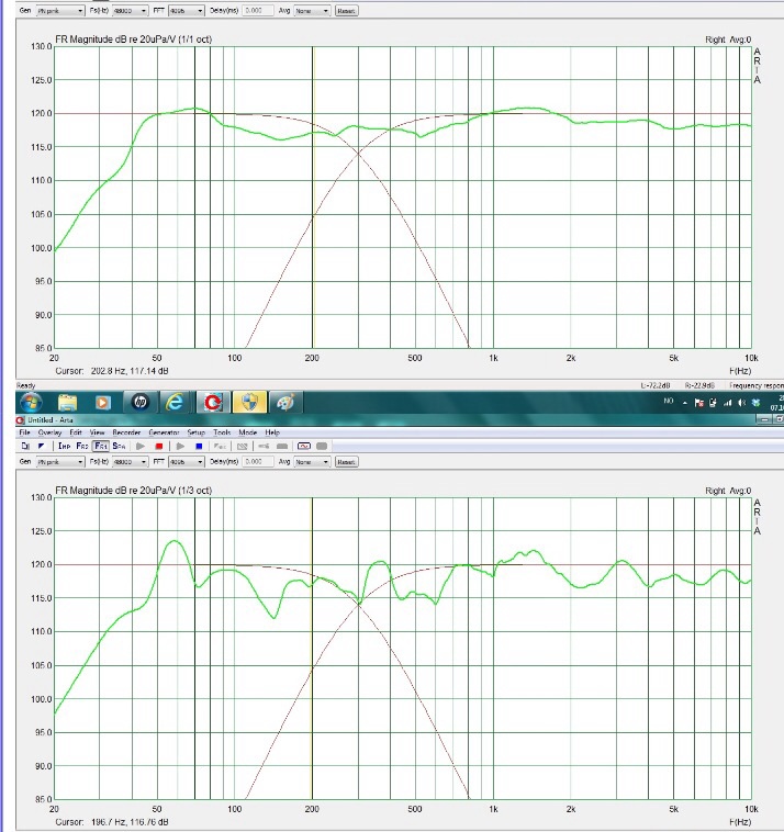

    Da er Fostex 203/T500 målt og justert ut ifra on-axis ved 1,5 meter og i lytteposisjon.
    Jeg får på begge målingene en +/- 4 db bred peak ved 1000-1500 hz og ditto +/- 2 db dipp ved 300-400 hz.
    Ha prøvd en 10 cm Rockfonplate på 1 refleksjon, bak dipolen og i taket. På målinger gir det omtrent ikke utslag. Jeg syns ikke jeg er plaget noe særlig av akkustikken nå, det var snarere litt dødt med Vicoustic absorbentene i 1 refleksjon. Nå har jeg kun et stk BAD diffusor, bruker altså ikke Rockfon platene.
    Litt demping ved 63 og 80 hz med den analoge Rod Elliot bass EQn fjerner peaken og gir en perfekt respons. 24 dB target kurven er også perfekt her. Rod Elliot EQn er helt støyfri og stjeler ikke dynamikk. Da den ikke er digital så får man heller ikke tidsforsinkelse (latency). Dvs at den er ypperlig sammen med passiv delte satelitter.
    Har koblet fra Mi klasse A forsterkern fra bassene. Den har rett og slett ikke power og dempefaktor nok for bassene.
    Det låter knallbra, dynamisk, åpent samtidig som det ikke lugger i øra. Det måler imidlertid ikke bra. Det er nok noe i rommet som gjør det da det under konstruksjonen av filteret så helt fint ut.

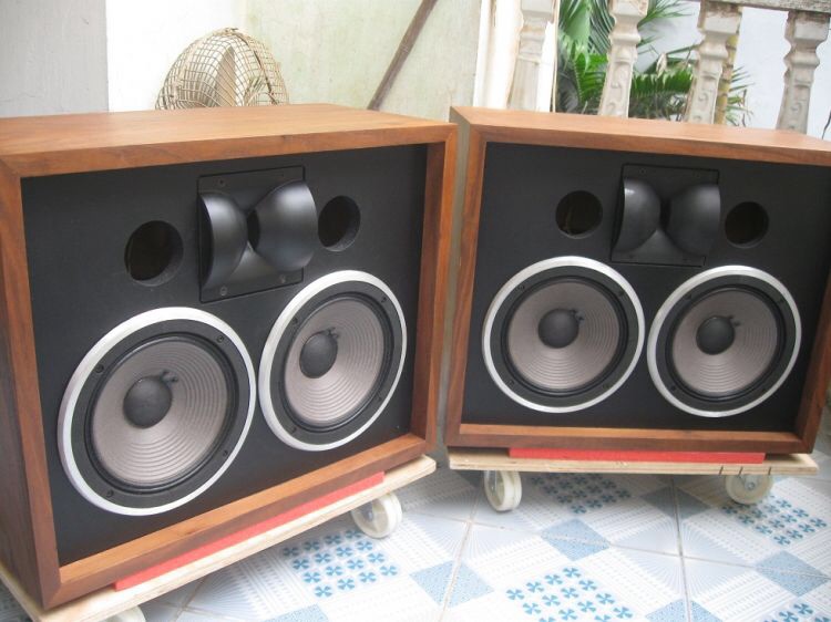

    Siden JBL trakk det lengste strået i mellomtonen kjører vi på med noen bilder av 2118:
    Hornlyd
    Musikkglad
    01.04.2005
    20.417
    11.622
    For de med et observant øye så ser man at jeg ikke har den sølvfargede ringen rundt på mine drivere (i innlegget lenger opp) Aner ikke hvorfor jeg ikke har den? Kanskje en JBL ekspert kan bidra her :rolleyes:
