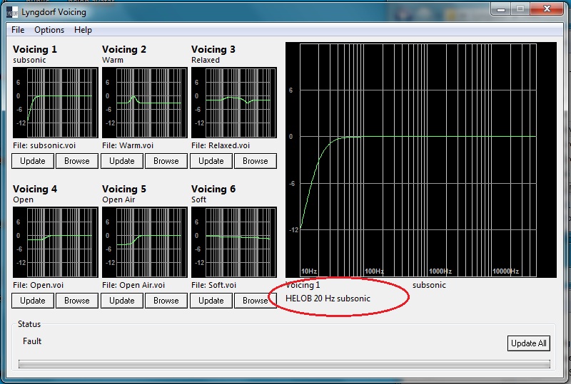

    Da har jeg "hacket" Lyngdorfs voicing tool med makrofilen jeg fant på nettet.
    Lyngdorf DPA-1 har i likhet med Groundsound og DEQX 96 kHz prosessering. AD modulen skal være god. Gainjusteringen virker meget god. Den er tyst og fin. Brukergrensesnittet er forbilledlig. Dersom hackingen funker, har ikke lastet over i enheten enda, så er dette storveis.
    DPA-1 har kapasitet til 6 stk voicing curves i minnet. Disse kan kjapt velges med fjernkontrollen. Når alt er i boks kan jeg f eks ha kurver for klassisk, rock, pop, jazz, vinyl og highrez.
    På pcn kan jeg ha liggende et ubegrenset antall voicing curves, så er det bare å laste opp hvilke jeg ønsker etter smak og behov.
    Hver voicing curve har plass til 6 biquads og det er ofte nok i et 2 veis system vil jeg tro
    Lagde et 20 Hz subsonic filter med Q på 0,7 og 0 i gain. Her brukte jeg altså kun en biquad:

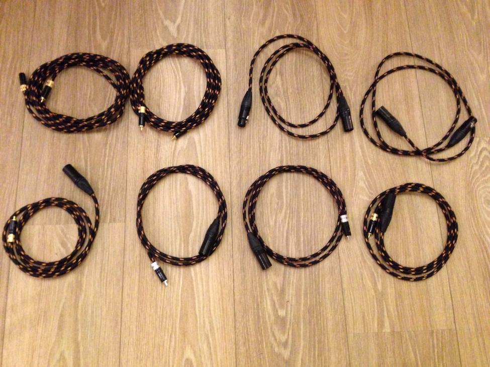

    Diverse kliss nye Hypex interlink kabler, før 3500, nå 200 for hele ruklet. Også jeg som skulle til å bestille både XLR og RCA->XLR dagitt :)

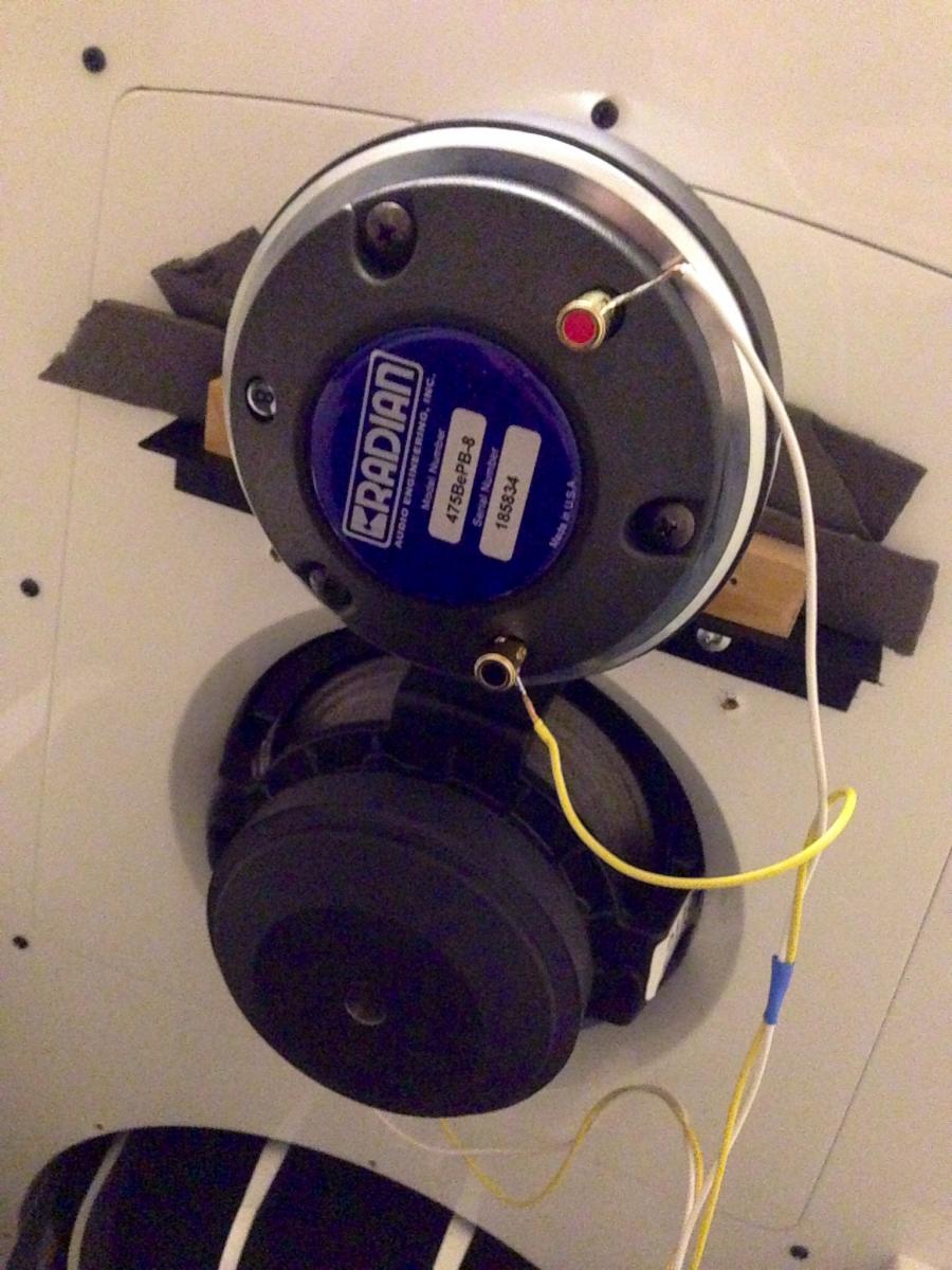

    Provisorisk bakside. Når alt er sikkert og bestemt skal det eventuelt designes en krybbe i akryl.

    Virker lovende. Lyden henger på greip, har kun delt bassene 24 dB i First Watt filteret ved 300 Hz justert nivå med øra.
    Har blitt personlig blitt forklart fra kompetent hold (både i Norge og USA) at det ikke er å anbefale å dele bassene høyere enn dipolpeaken. Er glad jeg har hatt muligheten til å prøve ting selv men det stemmer, det er ikke lurt å dele over dipolpeaken. Det er sikkert en grunn til at Nelson Pass sitt delefilter for åpen baffel ikke går høyere enn 300 Hz.
    Det et er besnærende med en enkel toveis løsning med dipolbass som går rett over i mellomtonehorn. Selv om det låter himmelsk fra 6-700 og oppover så er det ikke verdt kompromisset med bassene.
    Diskanten er forøvrig smoooth og uanstrengt, ikke noe som stikker seg ut samtidig som detaljene er der.

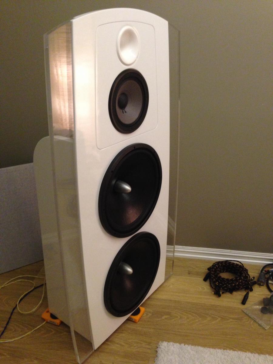

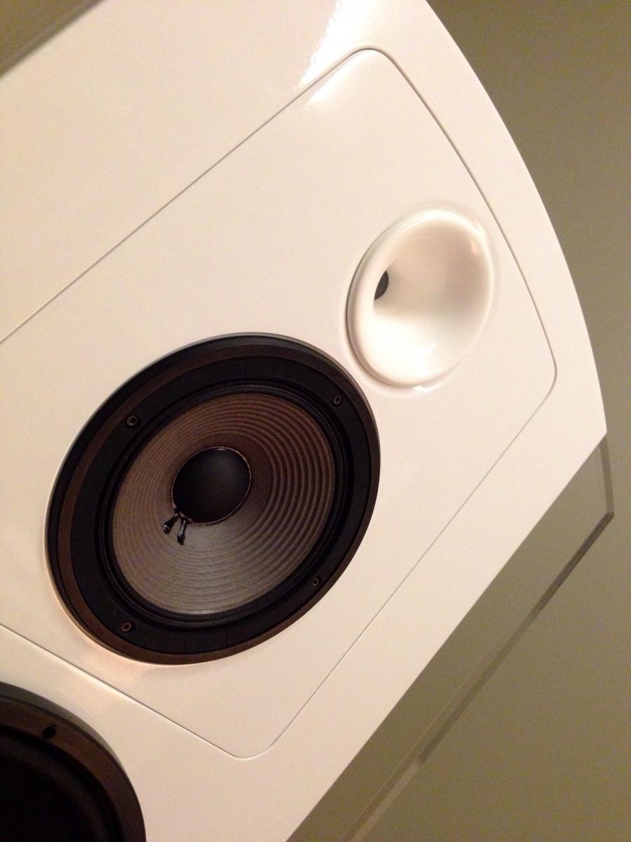

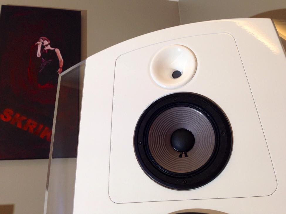

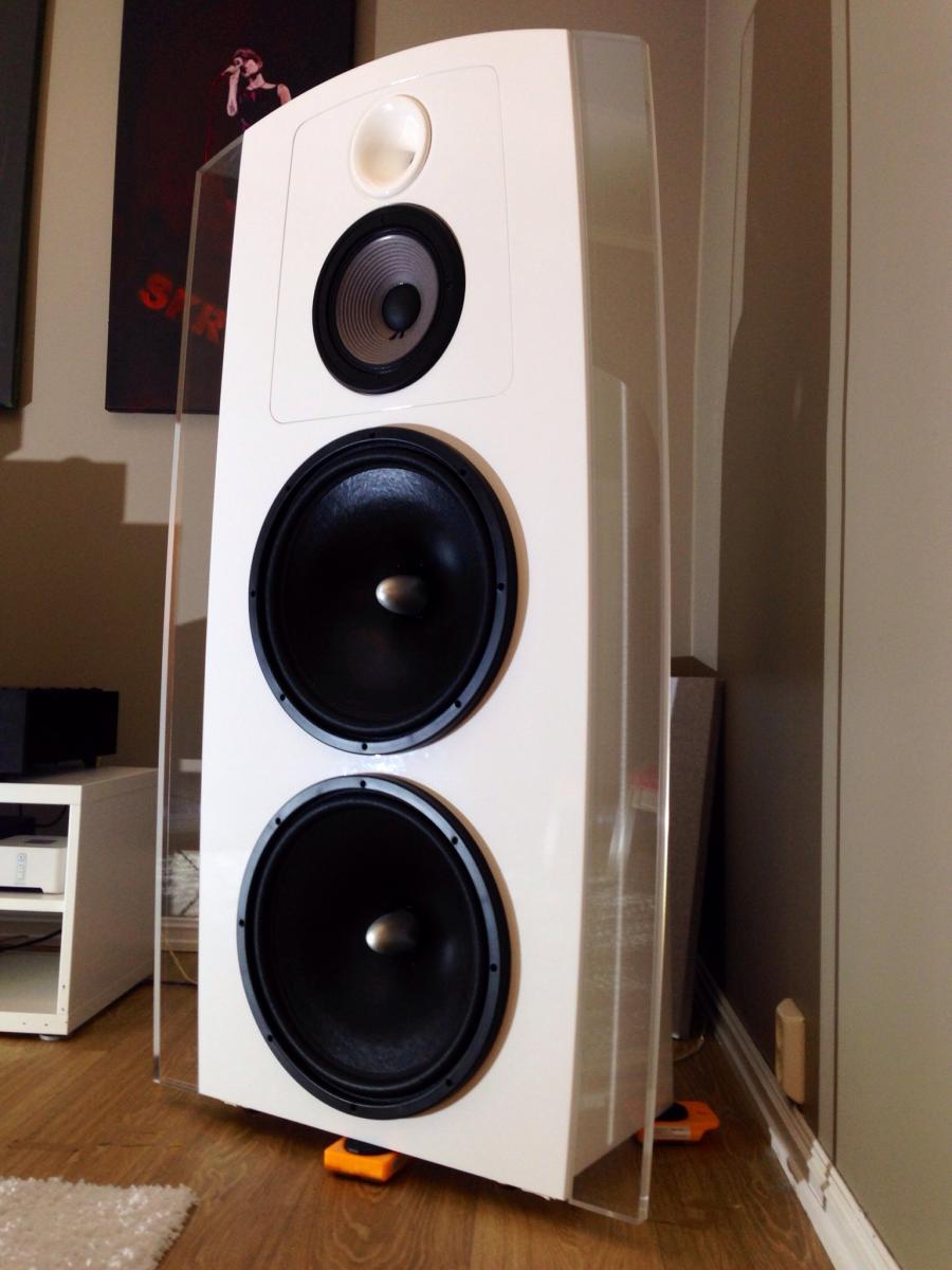

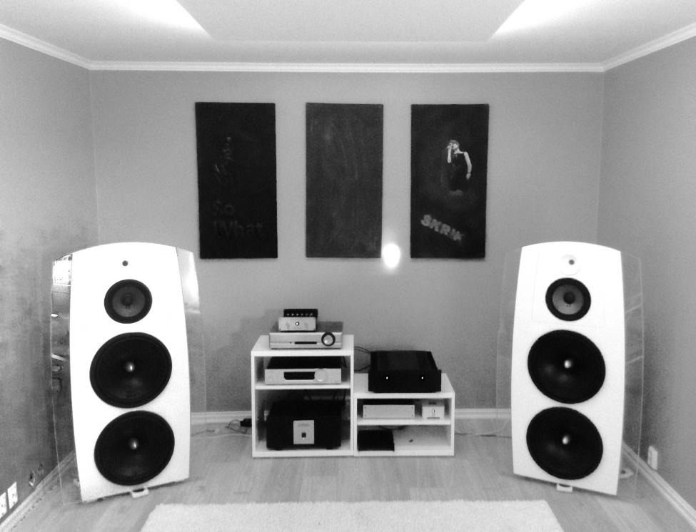

    Jeg er 99,9% sikker på at dette er den endelige satelitt-løsningen.
    Er også svært fornøyd med det estetiske.
    Etterhvert blir det kontrollmåling av rom/filter/basser men det haster ikke så veldig. Spiller heller musikk.
    Nå leverer HELOB stor, bred og åpen lyd som låter like bra med 80 talls CDer som med Keith Dont Go.
    Må si meg fornøyd, HELOB ble tegnet i desember i fjor og montert opp 26 januar i år.

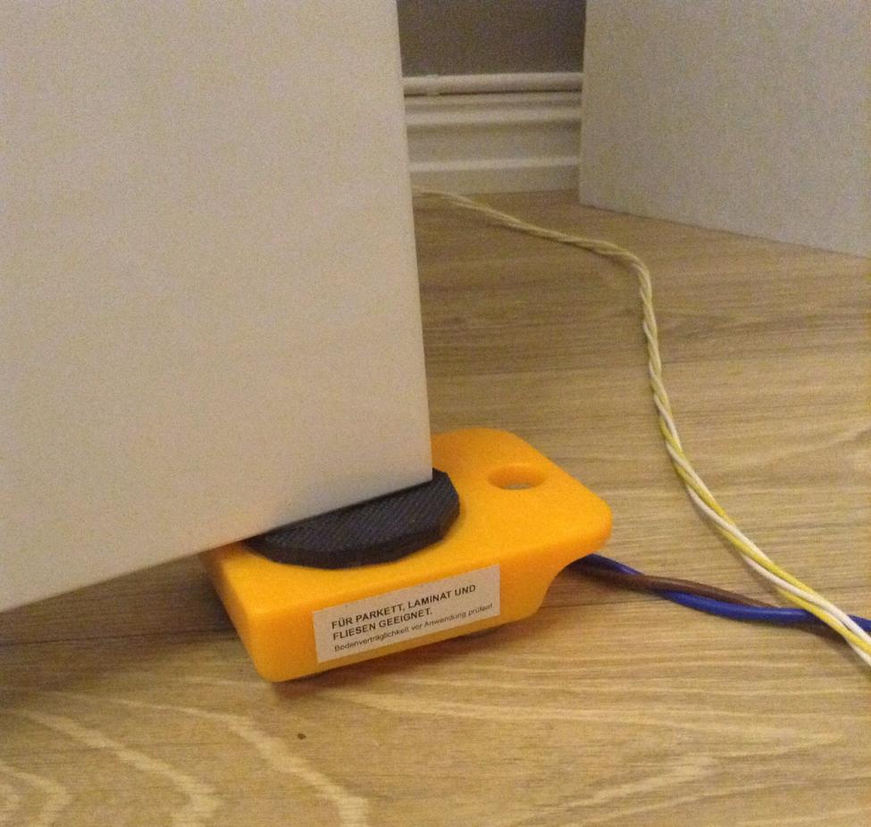

    Takk selv :)

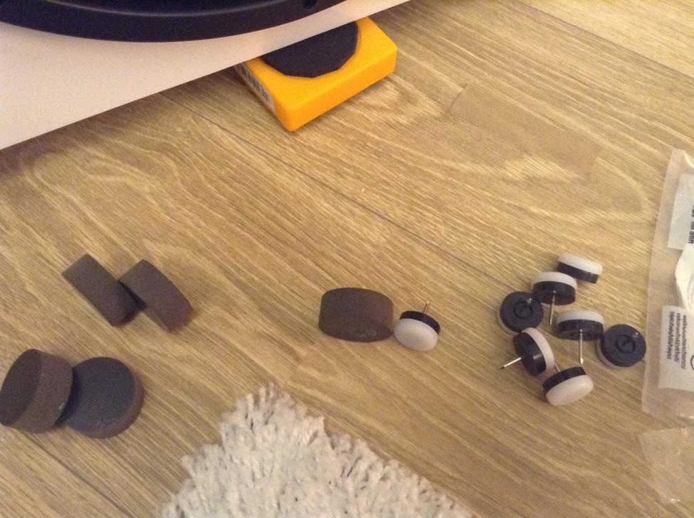

    De orange plastdingsene har hjul under, så kan jeg skyve dem litt hit og dit mens jeg tester forskjellige plasseringer.
    Har noen stive møbelknotter i plast fra Bauhaus. Med de kan dipolene skyves slik at de glir (håper jeg).
    Når de er i posisjon lirker jeg inn Tema Islolator puter inn. Disse er litt høyere enn plastknottene.

    Var en tur på Spar-Kjøp på Vestbysenteret og kjøpte 4 stk puter for kr 110,- etter ordre fra Kvalitetssjefen.
    Et skudd med stiftepistol på hver side var nok.
    Jeg er ikke sikker på om jeg merker noe forskjell. Det er fortsatt et tynt, lyst og skingrende ekko når jeg klapper hardt i hendene på en del steder i rommet.
    Når jeg lytter til musikk kan jeg ikke si at det er noe som sjenerer så jeg vet ikke hvor farlig den skingrende klappelyden er??

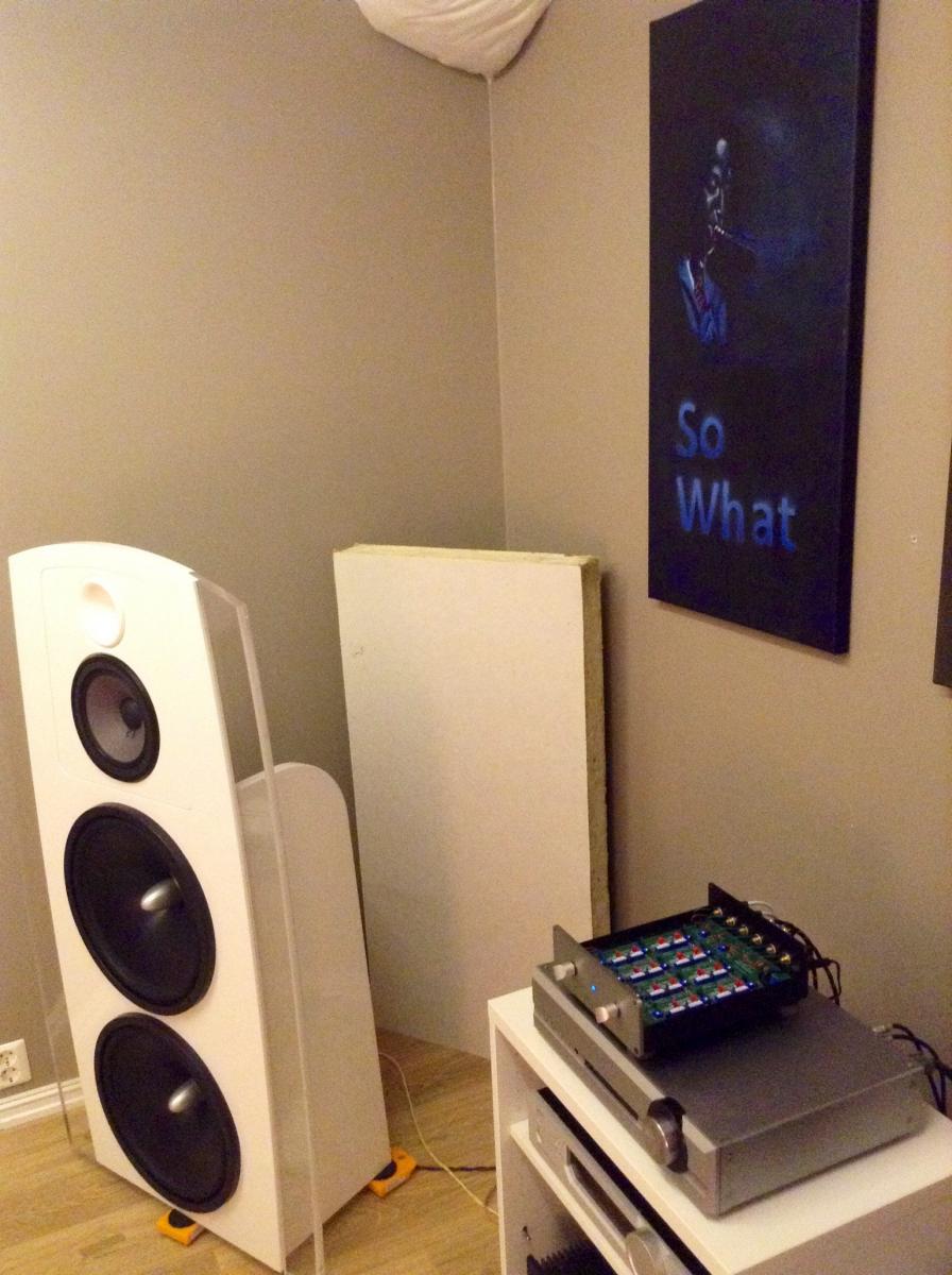

    Har plassert Rockfon platene på skrå i hvert hjørne bak dipolene og spilt på dem der i et par timer.
    Vet fra erfaring og måling at det er noe økt nivå ved 70 hz.
    Har gjort samme eksersisen før og det blir muligens litt tørrere bass.
    En 10 cm rekker vell ikke ned til 70 hz selv om den har 30 cm klaring bak??

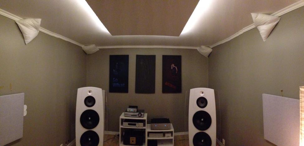

    det som åpenbart tok ekkoet i rommet, var da jeg holdt akustikk-platen ned fra taket og ut fra veggen i rommets lengderetning
    effekten var i mine ører dramatisk

    Selv har jeg erfart att demping rett bak høyttaler dreper noe futt og sprut livlighet. I mitt rom med Infinity har det blitt best med demping på frontvegg og førsterefleksjon sider. Hele taket er rockwool takhimling og gulvet teppefliser. Når man snakker høre man at rommet er godt dempet.
    Mange sier at man skal diffusere bak dipoler?
    Leif
    Det var ikke en dramatisk endring med puter.
    det tyder på at det trengs noe mere lenger ned over veggen og ut fra veggen
    hva med å lage en list med en spalte med dempemateriale ut fra veggen fra gulv til tak?
