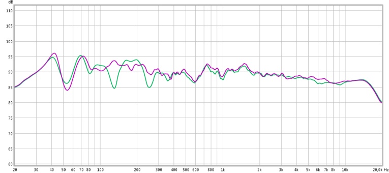

    I håp om å bli ferdig med spekulasjoner rundt disse kassene legger jeg ut to målinger.
    Den første er den målingen vi gikk utifra da vi valgte å bygge fellene.
    Den andre er fra mitt rom hvor grønn er porøst materiale tilsvarende mengde av ca 3 pakker Flexi A. Den rosa er 5 kasser plassert provisorisk (på grunn av plassmangel) uten feste til vegg eller optimal plassering. Når de blir plassert der trykket er størst og festet fast vil de være mer effektive enn i min måling.
    Man kan helt sikkert diskutere effektivitet og definisjon om de demper bredbåndet eller smalbåndet, men kassene har god effekt på decaytid fra ca 30 (riktignok svært liten effekt rundt 30-40hz) til over 200 hz.
    Vis vedlegget 237350
    Vis vedlegget 237351
    Hvordan det fungerer i Tralltralls rom kan dere lese i januarnummeret til Watt som selges nå.
    Beklager ot HEL.
    Vanskelig å se at det bekrefter noe annet enn det jeg sier. Bassfellen skal primært dempe ved ca. 70 Hz og det er det helt minimal effekt. Kanskje en reduksjon på 1-2 dB? Det eller primært resultatet av vannfalls grafene som tidligere ble lagt ut hadde vært ok med en eller maks to riktige konstruerte membranabsorbenter. Med 13 stykker, så virker de ikke optimalt eller de er ikke plassert riktig.
    Så hva med forbedringen ved 125-150 Hz området? Vel, der vil jo ikke en slik bassfelle virke noe særlig. Den demper i de frekvensene 30-40 % som er veldig lite. Det betyr at forbedringen må komme fra noe annet. Flyttet på høyttalerne eller mic/sitteposisjon? Eller har man hatt flaks og plassering av kassene i seg selv har tilfeldigvis endret responsen i positiv retning som tilsvarer en slags vegg e.l. Effektiv demping i det området har en slik membranabsorbent nemlig ikke. En annen årsak kan være at fjerning av flexi-A platene og da en endring av romnodene i rommet som her slo positivt ut.
    Uansett er poenget at en slik membranabsorbent som målingen viser ikke har særlig effekt der. Så da må forbedringen komme fra noe annet.
    Beklager ot HEL.
    Eventuelt videre diskusjon foreslår jeg at skjer et annet sted. F.eks i tråden til tralltrall.

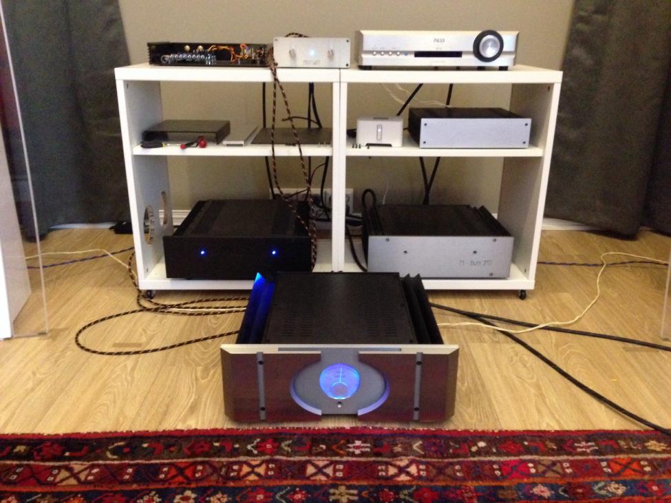

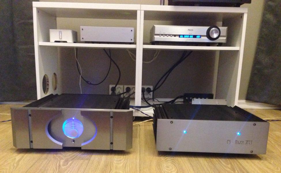

    Bass. Den har stålkontroll. Biasnåla flytter seg først (leaving class A) når jeg spiller høyere enn jeg noengang gjør / rommet mettes / det blir ubehagelig. Jeg har enda ikke forsøkt bassene koblet i 4 ohm enda.
    Har kun Lowtherne nå (high pass 24 db LR 300 Hz med null korrigering), der har XA30.5 First Watt F3s oppløsning med Malmins varme og smoothe klang pluss et sykt headroom med smekk i 300+ hz området. Det eneste jeg må sjekke ut er at den suser litt mer enn Malmin og First Watt F3 (har koblet alle med RCA). Lowtherne har riktignok noen peaker oppover som er nådeløse mot sus/støy.

    Hornlyd
    Musikkglad
    01.04.2005
    20.417
    11.622
    Solgte du Fislewatt?
    F2J ligger ute til salgs
    F3 spiller jeg på akkurat nå, hva som til slutt skal drive mellomtone/diskant (JBL&Radian BE) vet jeg ikke. Skal teste F3 og Malmin grundig pluss spørre ArildD peeeent om han vil ta med sin XA30.5 slik at jeg får høre hvordan to slike låter på likt.
    Er også nysgjerrig på hvordan XA30.5 låter hvis jeg deler hele HELOB passivt. Har fått pent beskjed fra grelv om at aktivt er tingen men som den treåringen jeg er så vil jeg gjerne prøve ting selv :rolleyes:. Du har jo fiklet med store spoler Sluket og mine AE basser med rekordlav induktans (som både kan kobles 16 og 8 ohm som parallellt gir 8 eller 4 ohm) burde vel også låte bra med passiv lowpass?
