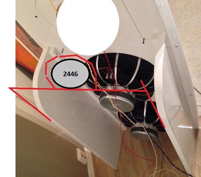

    Bak så ser det slik ut.
    Flaks at det 4 cm brede midtstykket til JBL drivern er ca midt over bakkant bakstøtter.
    Da er det mulig å lage to stenger med en tverligger.
    Men.... Jeg ønsker en mulighet for å finjustere opp og ned samt frem og tilbake noen få cm.
    Noen som har glupe innspill? :)
    D
    Dåbbel J
    Du får dem beste rådene av noen av dem aller mest erfarne og dyktige folkene, med et ekstremt bredt erfaringsgrunnlag.
    Og allikevel så klarer du ikke å følge dem...
    Nei takke meg til et fireveis hornoppsett, med lav terskel og krav.. ;-)
    N
    nysjerrigper
    får slike braketter da, som skrus mellom driver og horn. gjør muligens det andre greierne enklere.
