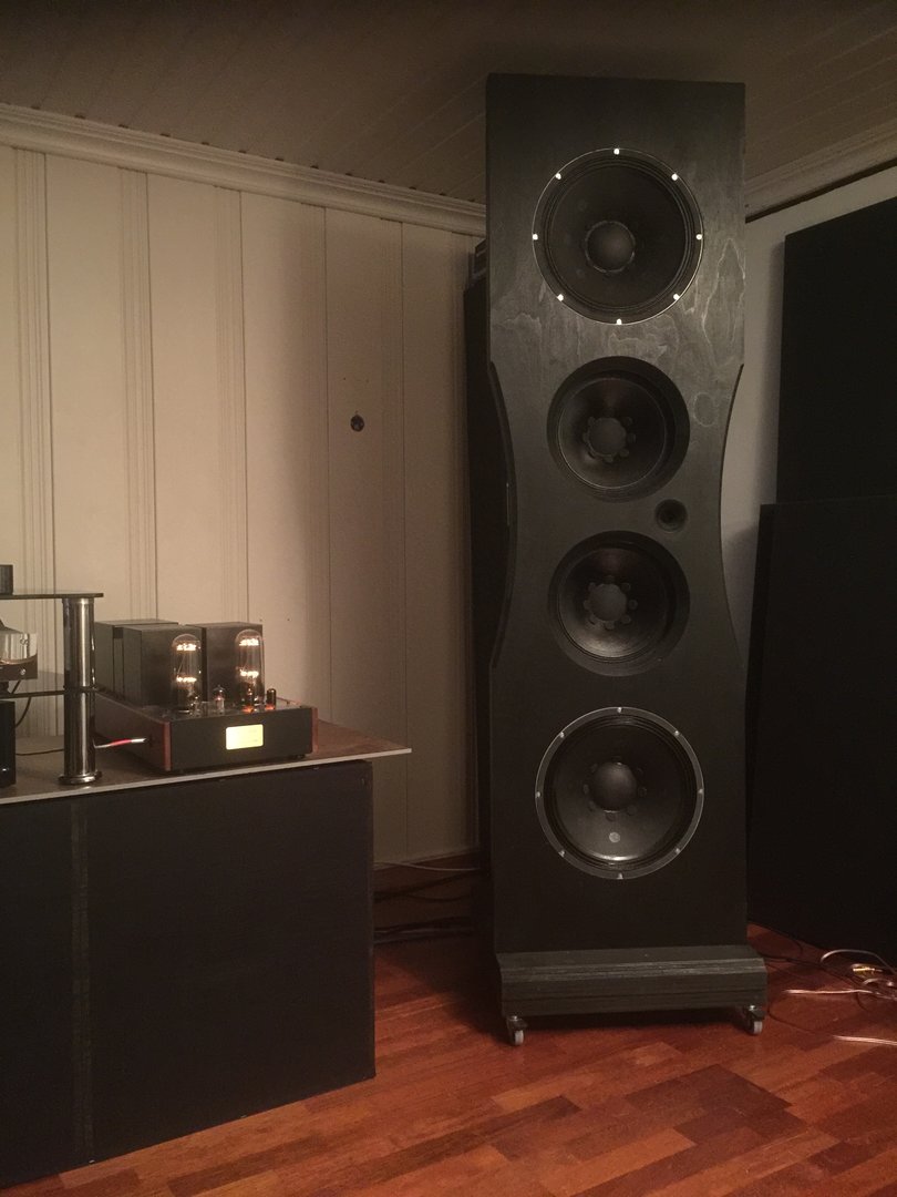

    hva er mest opptimalt ved deling 2 elementer med tanke på dipolpeaken,
    18 i ubaffle har peaken på 150hz, ca,
    skal dele inn en 15 mot 18, bør baffelbredde 15 tommer da ideelt være smalere?
    u bafler må deles lavere enn flate, h bafler enda lenger ned:
    Tipper 18 tom i U må deles Max 120 Hz
    med 15 og 18 tommer blir det mer komplekst, hva er planen?

    Du har helt rett, 110 Hz er det punktet jeg har lyttet meg frem til hvor 18 tommeren spiller best.
    planen er denne 18 i bunn, en 15 som spiller opp til horn deling 800 hz
    problemet er jo deling av disse 2 elementer som gir et digert søkk /utfasing 100-250hz, kjent problem, har vel lest noe lignende på Oks1 tråden.
    spørsmål er om dette kan jukkes til ved at 15 tommer spiller i en smalere baffle hvor u vinger fjernes?

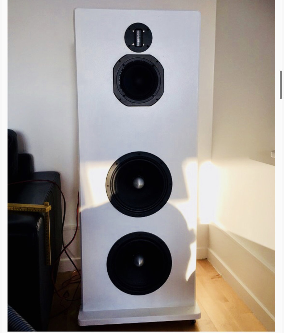

    på disse (Se ANAOB tråden) som har AE dipole 10 skal vi optimalisere som følger:
    har to Klipsch 15» subber slik at AE heller blir midbasser (se hato og the shy sine løsninger). Kapasiteten blir da enorm.
    ny mellomtone blir AE TD8M, en fantastisk driver. Den havner i en svært smal Avtagbar inner baffel for å prøve å redusere problemet med dippen en oktav over dipolpeaken
    mellomtonebaffelen får sikksakk kanter etter idee fra Snickers for å prøve å jevne ut dipol rufset. Det kommer også sort luftfilter skum i sikksakk åpningen for ytterligere diffusjon
    rundt 1500 Hz kommer 18sound 1086 horn med Ett tommers 18sound Nsd1095 drivern med Titaniumnitrit dempet titanmebran som måler ekstremt bra med rekordlave oppbrytninger. «Beryllium light». Malas Ø audio bruker 1,4 tommer versjonen og den låter nydelig
    da tror jeg vi havner på noe riktig bra
    orker ikke redigere trykkleifer som iPaden lager.
    Vis vedlegget 653217 Vis vedlegget 653216
