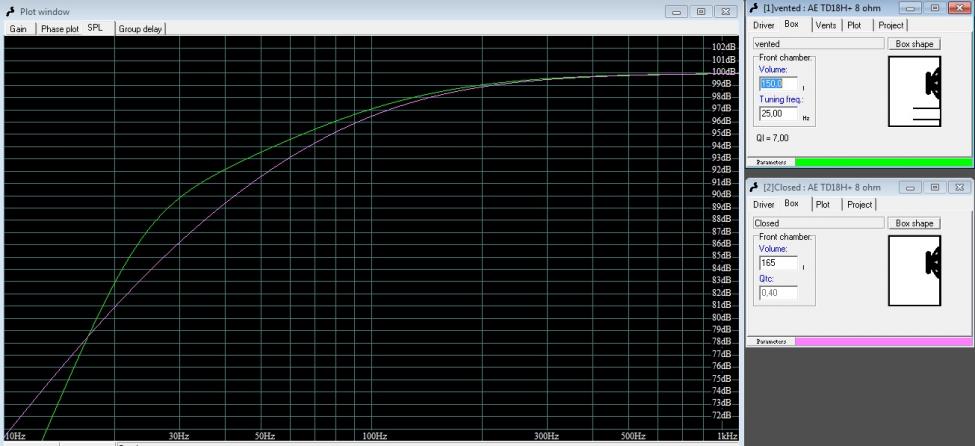

    Det ligger alltid en paranoia på lur og woblingen på TD18H+ i reflekskassene tunet ved 25 Hz likte jeg ikke (fs er 29).
    Woblingen skjedde når jeg kjørte 25 hz 6 dB lavpass etter tips fra grelv EDIT: JEG HADDE MISFORSTÅTT, DET SKULLE VÆRE HØYPASS for å få ut rikelig med dypbass.
    Det var på typiske basstunge låter som Cohens Ten New songs album og lignende det skjedde på. Virket som subsonic signaler, de var ikke hørbare men rotet til lyden. Har forstått at signaler under tuningfrekvens ikke er særlig sunt og den var jo EQet saftig.
    Uansett, kjører nå 48 dB høypass ved 25 Hz og det ble straks meget bedre.
    En annen ting er at magneten ikke har ventilasjonshull og av voicecoilen er på 2,5" kontra 4" på JBL 18". Har fått innspill på at power compression i lukket kasse kan være skummelt mtp varmeutvikling og tom at det tar fyr??
    Men, jeg liker lukket bedre enn ventillert mtp klang/presisjon. Kassene mine er laget slik at røra kan trekkes ut og jeg kan skru fast et enedestykke med pakning som blinder åpningene. Røra er på 15 liter så da øker også størrelsen på kabinettet som vist under:
    Noen innspill på lukket vs ventillert? Jeg har nok watt og gain og er fornøyd med 30 Hz:

    I rommet ditt har du ingen behov for bass under 25 Hz - kjør bratt cut-off i GS der så sparer du elementet for mye unødvendig juling uten å miste noe info. Så skal du se elementet vil roe seg betraktelig. Dette er noe av ulempene ved reflekskabinett.

    Enig med konklusjonen din HEL refleks/portet. Bedre klang og presisjon med lukket, men så var det dynamikken da. Virker som du må opp i svær kasse lukket hvis du skal få i pose og sekk. Cut of under ressonans virker å være trikset seriøse portete konstruksjoner bruker. Gjort riktig foretrekker jeg portet faktisk 8 av 10 ganger. Tror selve implementeringen som betyr mest og ikke konstruksjonsprinsippet.
