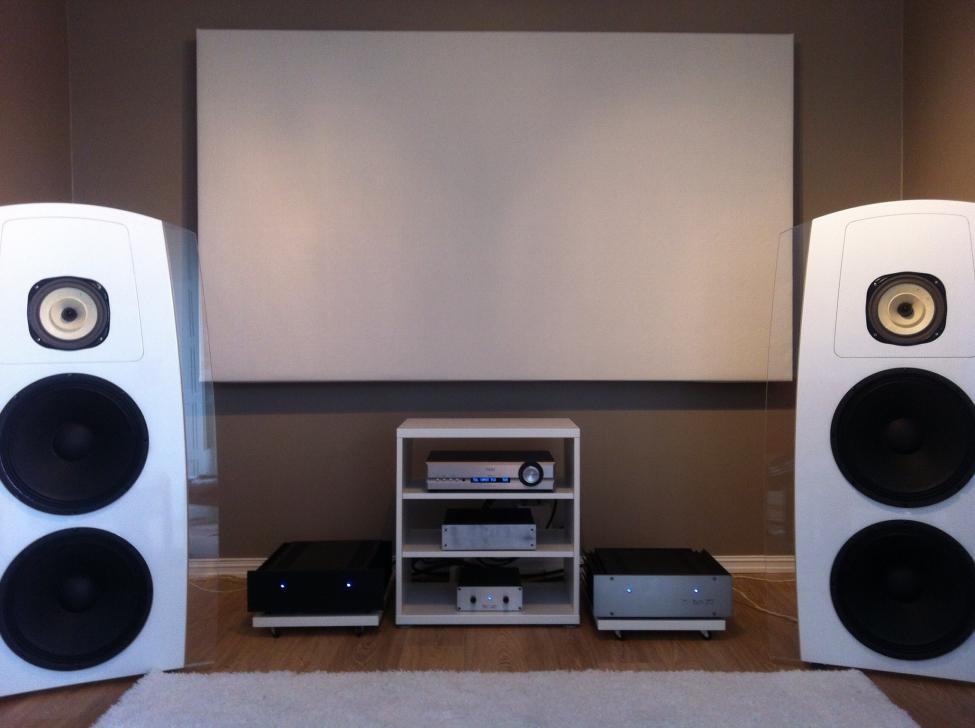

    Vel, hvor langt har vi kommet?
    Jo, sånn var det. Vi satte oss ned og fikk en Pad i fanget.
    Så var det bare å scrolle og spille musikk. Fire femtentommere kan flytte luft, det er fylde over hele linja, det er ikke spesielt fokusert eller bredt men who cares?
    Meeen, så var det et inntrykk av uforløst der, som om stemmene gjemte seg bak der et sted og ikke ville komme frem. Bassen var vel fremtredende og det hørtes ut som overlapp der nede et sted. Dette er for komplisert HEL....
    Hva om du prøver å koble vekk diskantene?
    Altså istedet for bøffel-filter1-filter2 og tre effektforsterkere går over til bare bøffel-filter2 og to effektforsterkere.
    Jadda!! Den diskanten tulla det til den, sikkert glimrende i seg selv men den hang ikke helt sammen med Fostexen. Lar det seg gjøre? Sikkert, sikkert men who cares?
    Mulig mulig at Fostex ikke rekker hele veien opp, men det gjør ikke hørselen vår etter at jormor har klaska oss på baken heller!
    Vekk med diskant, ett delefilter og en effektforsterker, x antall tusen spart!
    Vi er fortsatt ikke ferdige med å diskutere honorar for konsulentoppdraget....
    _RoDa_
    06.02.2010
    13.587
    17.094
    Det begynner å lysne i lytterommet, musikken slipper mer igjennom med kun Fostex og basser.
    Fortsatt er det noen komponenter som henger bak på Fostex, hva om........
    Der ja, nå snakker vi "Hull igjænnem!!!" :D
    Frem med noen saker som ikke folk med pacemaker skal være for nærgående og nysgjerrige på
    Litt mekking av OBmannen og hans geniale modulærbafler.....
    ..så sitter det brått en Lowther PM6A på plass!
    _RoDa_
    06.02.2010
    13.587
    17.094
    Da var vi der!
    Kun det elektroniske OB-filteret, F3 satt til å drive Lowther uten noe passive komponenter i veien og MI HELt special edition sine klasse A watts på bassene.
    Sat... Dæv.... Fa.. ... Åh, så bra det ble nå!
    Skuldre senkes, stive nakkemuskler får hvile, musikken bare flyter! Vi er i flytsonen og bare nyter!
    Dette har en frihetsfølelse som det tidligere på kvelden ikke har vært, kan hende er det mindre "hifi", men så lenge det er mer musikk så kan det ikke bety mindre.
    Det er lettflytende, det er åpent, det er kontrollert og det er mektig. Slik skal det være! Tror også HEL skrev noe om at det godt kunne blir der, altså her, han endte opp da han koblet opp Lowther først. ;)

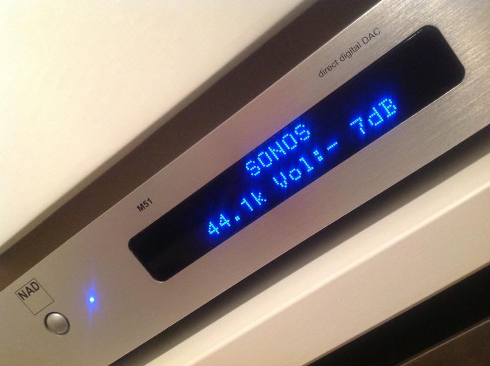

    Buffalo II dacen låter knallbra men i forenklingens navn har jeg hentet denne på lån i ettermiddag. Den har alle innganger, coax, optisk, USB og hdmi. Dessuten har den en svært habil volumkontroll. Låter bra gjør den og, veldig bra faktisk :)

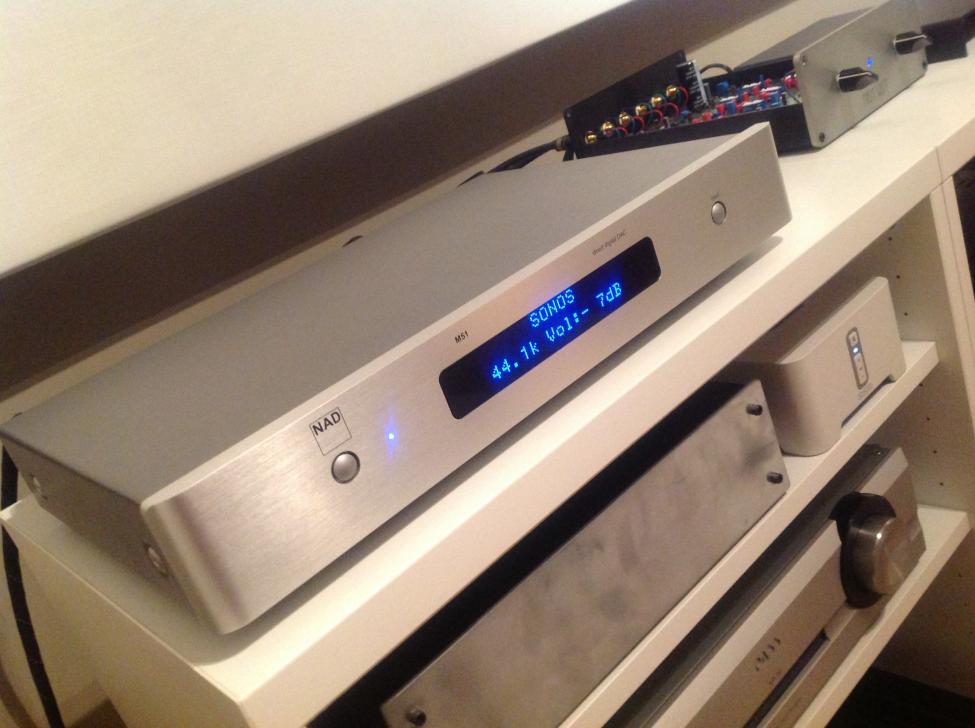

    Etter et par timers test i går kveld så viser det seg at NAD og Buffalo er ganske like hva rom og oppløsning angår men kort fortalt er det noe med gainstrukturen som trolig fører til en ørliten overstyring på svært høye volum som jeg ikke liker på NAD (Dire Straits, You And Youre Friend fra On Every Street albumet, en lett slem elgitar i høyre kanal utover i låta låt litt skarpt og vrengte i høyre kanal). Det er vanskelig å sette fingern på noe men jeg oppfatter også Buffalo dacen som en tanke mere smooth (mindre digital).
    Jeg monterte tilbake preampen og Buffalo dacen. Tilbake til start. Summa summarum er det best selv om avspilling uten preamp åpner lyden ørlite grann. (Når det er sagt driver utgangstrinnet til Buffaloen systemet meget godt uten preamp, her matcher gain osv bedre).
    Ergo. NAD ut. Beholde Buffalo og XP10 preamp. Må innfinne meg med å bruke en USB til Coax dings for high rez fra PC avspilling. Har en M2tec men ikke fått softwaren til å virke.

    Litt generelle inntrykk og synsing....
    Utseende
    HEL sine OBer er lekre! Bortsett fra mulig kremting angående størrelse så vil de kunne passe inn i ethvert rom.
    Modulærbaffel er smart, i alle fall når du heter HEL og ikke har ro i rumpa. ;)
    Gjennomsiktige akrylvinger er supersmart! Høyttalerne ser smalere ut og det gir et stort byks oppover designmessig!
    Høyttalerne er ikke små, og det kan virke truefarende i førsten å sitte tett på og se oppover mot diskanten.
    Men lydbildet er ikke preget av den høyden, lyden smelter sammen på midten likevel.
    Lyd
    Jeg bare digger lyden av fulltone. Først hørt hos sclalars med Seas fulltone og nå hos HEL med Fostex og aller mest med Lowther.
    Det er noe naturlig lettflytende over det og en myk fylde samtidig som det er detaljert og åpent.
    Synser litt om at det er slik fordi det ikke er delefilter der og da ikke noe overlapping og slikt. Kanskje det at det ikke er noe tidsforskyvning er med på å gjøre opplevelsen så bra.
    Kasse eller ikke kasse virker ikke til å være viktig for fulltone. Digget sclalars sine like mye som HEL sine.
    Begge har bassløsning selvsagt. Fulltone uten tillegg i bassen er sikkert tynne saker. Bakladet horn kanskje...?
    OpenBafflebass, kortslutning i praksis? Vi fikk en liten innføring av HEL, og tanker om hvordan høyttaleren er konstruert. Tror og mener å huske at det var baffelbredde i bassen på ca 135cm med vinger og bakstøtter inkludert. 4 stk femtentommere skal jo kunne ta knekken på tre mann i et lite rom, men takket være akustisk kortslutning så berget vi oss! Masser av bass og trykk i dette systemet!
    Synsing
    Mye grunnet rommet, sannsynligvis, så er det ikke mye presisjon og "lydbilde" å snakke om. Wall of sound er mer slik det oppleves, men det er opp til deg selv å vurdere om det er en bakdel eller fordel. Så lenge lyden fungerer så er ikke lydbildet kritisk IMO.
    Med større avstand til vegger og et større rom kan det hende sekken kommer sammen med posen?
    Gitarer som stakk av var problematisk med Fostex + diskant, mindre med Fostex uten diskant og lite med Lowther. Dette Lowtherelementet er ikke slik som det andre jeg har hørt (DX4?) som var heller hardt der oppe et sted. Avstikkingen er kanskje grunnet sidevegg tett på? Evt demping av dette kunne sikkert hjulpet, men med Lowther var det ikke behov for det, igjen IMO.
    Jeg har ikke hørt OB bass før, og lurer på om jeg ikke må ha noen flere timer for å catche denne greia. (Må vel kanskje sette Gradient Revolution på lista for OB bass og da har jeg hørt det) Det er masse reserver, det er trykk som kjennes i brystet og det er lite/ingen romproblemer. Men likevel er det noe ukjent/rart.
    For meg så virker anslaget i bassen litt amputert, den pulsen jeg forventer er ikke der og det høres på en måte ut som bassen må bygge seg opp gjennom en periode eller to før den virker. Aner ikke om dette er konstruksjonen (men jeg har det samme inntrykket fra Gradient, og fra MG 1.6 selv om det kanskje ikke er relevant) eller om det er dip i rommet til HEL som forsterker inntrykket. Det var heller ikke fremtredende på all musikk/bass. Et vilt forsøk på fremmedord kan være at det er perkussive (som stavekontrollen forsøkte å endre til sirkusdverg!?!!) instrumenter/spillestil som gjør at jeg savner litt attakk.
    Nå er jeg langt fra fremmed for at mitt inntrykk her har en sterk sammenheng med inntrykk av for det meste kassehøyttalerbass(refleks), og at disse må "ta sats" før de spiller bass og da har en tydeligere kant på anslag? Aaaaaner ikke! Det ble mange ord på et lite ankepunkt, i et forsøk på å beskrive.
    Gi og ta, eller pose og sekk?
    Hvis man ikke skal ta en LMC eller en Sluket og gå rett på mål, så blir det for de fleste av oss et kompromiss. Da tror jeg det er en veldig god idé å høre på masse forskjellige konstruksjoner i forskjellige rom for å på den måten finne ut hva som gir deg fot, og hvor bakdelene ikke betyr noe for deg. HEL sine mange konstruksjoner og etterhvert store erfaring har ført han til mål, og han har både fått et lekkert oppsett og ett som i tillegg (etter en viss forenkling, hehe) spiller knallbra! Spesielt falt jeg for fulltonen, og jeg tenker tanker om hvor enkelt det er å nedskalere og beholde de gode egenskapene. LMC sine basser som er fy-fy og bassrefleks og greier har IMO dette smekket/slammet som OBene til HEL ikke har. Kan en slank og lekker OB med kun Lowther og så en bass eller fire i bassrefleks ved siden av gjøre susen? Susen er da ikke ment som mål og det ultimate ala LMC, men det ultimate kompromiss, om det finnes. ;)

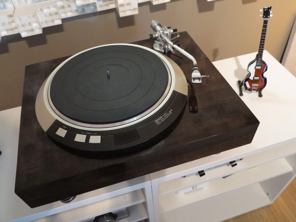

    Har vinterferiefridag i dag. Fikk plutselig masse kabler og komponenter til overs. Kjekt med IKEA moduler. De kan demonteres. 4 hjul på hver plate og vips, forsterkertralle. Nå får de luften de trenger.
    Nå skal jeg motivere meg til å dra frem fres og hullsag. Denonplinten skal til pers :)

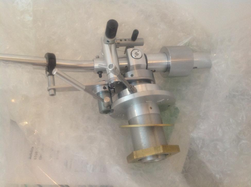

    Denne. Jeg har boret feil og må lage et nytt hull. Ingen kommentar takk.....
    Vel, da gidder jeg ikke kommentere at dette ser bra ut, skikkelig god arm er det også. Gidder da heller ikke spørre om du har den store stabiliseringsmutteren på undersiden av armen - en klar lydmessig forbedring forøvrig.

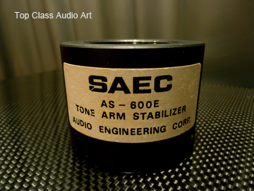

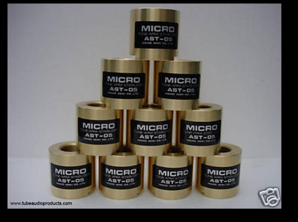

    det der er ingen mutter. det er en tynn dings med gjenger:rolleyes:
    dette er en stabiliseringsmutter
    ble laget til endel av de japanske armene
    ideen var å øke massen i tonarmsfestet
    perfekt på Linn LP-12 :D
    kan lett dreies i Norge og....

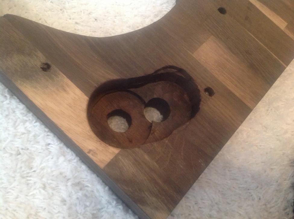

    Plinten miner fra Benkeplatespesialisten på Holmlia. Ringte og spurte om jeg kunne få kapp fra utskjæring av oppvaskkummer.
    De var greie, finkappet 2 stk 4 cm svart eik for meg helt gratis. Jeg spanderte 2 poser Twist på dem. Ekte gjenbruk.
    Fresingen gjorde jeg på gårdsplassen. Det gikk med et nytt fresejern og det lukta brent vanilje på 500 meters avstand. Jeg pusset den og lakkerte med 2 komponent klarlakk på sprayboks: Novaclear Coat 2K
    Problemet nå er at jeg ikke får frest langt nok inn på undersiden. Ergelig, hadd satt av denne fredagen til å få unna litt. Noen som har råd å gi?
    ideene var å øke massen i tonarmsfestet
    Vis vedlegget 184650
    Den skjønte jeg ikke helt hvordan man bruker?
    Hornlyd
    Musikkglad
    01.04.2005
    20.415
    11.633
    Nå skjønner jeg. Kan man dreie den i vanlig stål?
    57.686
    111.566
    Den erstatter den pinglmutteren som leveres originalt, og gir økt masse/stabilitet og etter sigende mer ro i lydbildet. Er en gjøk på Ebay som har originale til $ 100.00.
    57.686
    111.566
    ORIGINAL til Micro 505-serie armer, to forskjellige. Kjøp riktig variant nå da.
    57.686
    111.566
    Husk endelig konsulenthonoraret da. Eller "Fersking Fee" som vi gjerne kaller det..
    Tror ikke disse mutterene har noen virkning, BTW.
