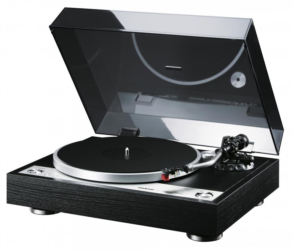

Evo III
Hertugen
25.12.2009
27.265
57.442
Hjemme
80
Onkyo CP 1050
Eller denne til 4990kr er mye spiller for pengene,fin spiller og starte med.
Ikke for komplisert og du kan finne ut om vinyl er noe for deg,lett og selge videre om det ikke faller i smak ;)
