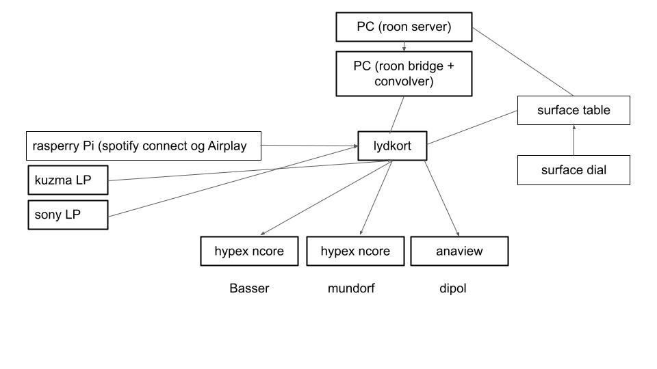

    Sorry. Glemte purify med dsp og digital ut.
    håpet er litt endringer i audiolense convolver slik at jeg kan forenkle det
    programvaren jeg benytter er hjemmelaget da ingen virker å bry seg om at man faktisk skal bruke greiene
