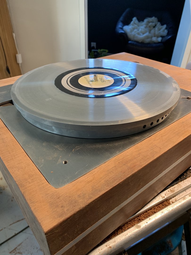

    en gammel sliten lenco skal gjenoppstå og da må man gå hardt til verks. En arm har vært på vandring men ble ikke benyttet så da kunne jeg atter en gang bruke dette plintet men med noen modifikasjonener.
    en nyoverhalt motor skal inn og et nytt mellomhjul da de gamle delene var umulig å få til å gå tyst.
    Utrolig hva man skal finne på å gjøre men tror det blir greit til slutt igjen.

    Endelig fått frest ut og sett at ptp’n passer eksakt som den skal
    siden jeg like godt var i gang begynte jeg med del kjedelige jobben
    tallerkenen er ganske så full av skitt gjennom årenes løp. Så da er det på sin plass og få den ren og blank
    Så etter litt gnukking så ble den ren og blank.
    har enda ikke bestemt meg om jeg skal elokser, pulverlakkere eller pusse og polere opp ptp.

    Nå som alt er pusset ned så var det jo bare å begynne med oljelagene. De er fine for det tar 10-15 minutter å smøre inn. Kan kose seg å se på det trekker inn i 10-15 minutter, fjerne overskytende, se på at det tørker i 5-6 timer. Jeg blir opptatt med dette i mange dager😍

    Sliper du inn olja?
    Er det den tyske PTP?
    BB
    Ja, første lag vannslipes og man får jo en effektiv porefyller i samme slengen. Det blir noen lag.
    ptp tror Jeg er ptp4, ser den har blitt videreforedlet til v6 men aner ikke om den er bare mer elegant eller gir bedre resultat. Kjenner jeg heller ikke bryr meg nevneverdig heller da den skal ha en rimelig nagaoka pickup og fr64 armen.
