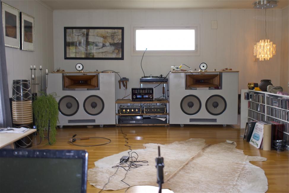

    Bygget meg tre nye delefilter i går. Litt for å teste ut forskjellige ytterpunkter. Fikk vel svar på en del. Det ene er at deling mellom mellomtone og diskant ligger i et godt område og forblir på ca 7.7k. Det andre er at det å dele bass mellomtone tåler godt å gå ned et lite stykke. Så får ta turen på dynabel for å skaffe flere deler slik at jeg kan teste å dele på ca 650 og ikke 750 som jeg gjør nå.
    Får bruke resten av dagen til å spille, veksle litt mellom forskjellige filteroppsett tenker jeg...

    Mellomtonehorna har ingen hornhonk eller ressonanse som jeg kan oppdage. Gpa og 4003 spiller med en smekk og flyt som gjør dette virkelig morro må sies.
    Akkurat det samme har jeg erfart med mine 4002 med JBL 2446. Jeg ble begeistret umiddelbart da jeg hørte slike hos Grelv første gangen.
    Flott prosjekt du har, snakk om å makse :)

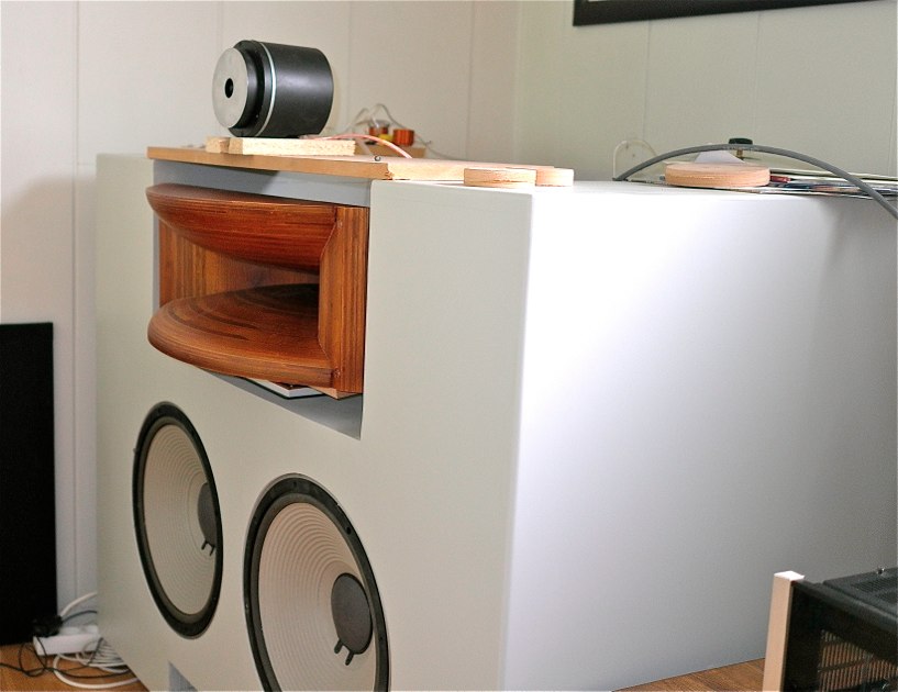

    Hvordan har du tenkt å gjøre det med trehornet, skal det ligge løst i nisjen eller får det en ramme eller boks?

    Horna skal nok intigreres i kassen, må bare finne høyde og evt om det må gjøres asymetrisk. Spiller forrykende bra nå synes jeg. Kan helt sikkert bli bedre, men får først spille en del mer for å identifisere de tingene jeg ikke hører enda.

    Hell i uhell. En server trengete personlig ettersyn i oslo i dag, så jaggu meg så fikk jeg tatt turen til Dynabel et par dager tidligere en planlagt, makan til flaks!
    En handleliste til nytt delefilter var selvsagt klar allerede og ikke mange timer etter jeg hadde kommet meg hjem så var de nye filterene på plass. Litt endringer i toppen og en god del i bunnen ga deling ca 620 og 7600.
    Hva skjer når man kjører hornet lenger ned? Jo mer smekk. Bassen virker tørrere en før og alt i alt så virker dette som et knepp i riktig retning. Tørr bass og kraftfull bass, smekk i mellomtonen og en silkemyk topp med en deilig svart bakgrun, som balsam...
    Det er ikke mye annet å si en gud fader å digg det låter!

    En skjelden oppdatering. I dag fikk an interstage blokkene ny eier. Sørgelig at ting forsvinner, selv om det var 300b amper. Nuvel, funnet frem måleutstyret og fått installert programvaren på en pc. Nå begynner jakten på rett nivå slik at det spiller på mer en et spesifikt volum.

    Sittet noen timer nå å justert nivå mellom elementene. Mye skarphet forsvant på veien men er nok ikke i mål enda. 1/2 db feil på mellomtone eller diskant gir utslag den ene og andre veien når man drar på litt og når mellomtonen får nok juice så stikker den av i forhold til bassen...får den for lite blir det slapt. Vel dette er jo en del av morroa da.

    Deler på ca 7600 der omkring. 12db filter. Den henger med så absolutt og er som fløyel så lenge den ikke stikker av. Fått temmet den ganske bra i løpet av kvelden og hadde vel aldri trodd at den måtte dempes så mye.

    Dagen gikk med til å skru og tweake, og spelle musikk.
    Fingeren hadde tatt på seg en alvorlig mine, men endte opp med å gestikulere mer en det Stoltenberg rister på hodet når han intervjues. Gått opp på delefrekvens på mellomtone igjen. Når man dro på så kom en ressonanse som ikke var helt god. Konstanterer at skal man kunne dra på så måtte delingen opp et hakk. Flyttet fremover diskanten og det lot seg høre også.
    Blir nok en del endringer til som må prøves før jeg sier at det sitter, men har det artig lell. Nå flyter det musikk ut fra høytt til lavt, ingenting virker innestengt og ting er i vater igjen virker det som.
