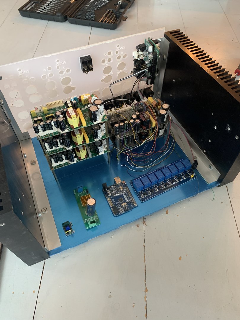

    Endelig kommet meg litt videre på forsterkeren. Med så mange kanaler så er det greit med kjøleribber på de kraftigste i det minste.
    Om jeg ikke får plass til alle ampene så fortviler jeg ikke. Har en boks som er dobbelt så stor, men den er såpass dyp at jeg håper jeg slipper å ta den i bruk

    Omsider kommet er hakk videre på forsterkeriet.
    Kanskje jeg blir ferdig en gang også.
    Når jeg trykker på en pushbryter så starter et arduino board og booter opp en og en forsterkermodul. Vel nesten da det bare er 8 releer på dette så regner med at 2 små anaview går fint i en omgang.
    Vis vedlegget 815991
    Hos meg gikk det fint å starte opp 2 x ams1000 og 2 x ams0100.
    Men når jeg forsøkte med 4 x 1000 og 4 x 0100, da gikk 16 amp sikringen i sikringsskapet. Siden de ble montert 2 x 1000 og 2 x 100 i hvert sitt kabinett, så fungerte det greit, en greide aldri å skru de på eksakt samtidig...
    Det å starte så mange moduler samtidig er å be om trøbbel ja.
    Derfor har jeg programmert et rele som styres fra et arduinokort til å starte alle i rekkefølge når jeg toucher sensoren på forsterkeren.

    Sakte men sikkert så går det mot nytt kabinett.
    Selvsagt har jeg tustet vekk m3 skruene så da gidder jeg ikke mer i dag
    Arduino tar seg av oppstarten fra nå av. Enkleste vei til å kunne bli ferdig for meg. I tillegg trengte jeg ikke handle noe som er et åpenbart pluss.

    Fant M3 skruene og da måtte jeg jo fortsette.
    Så omsider fått koblet 6 av ampene og de siste tre får vente da jeg trenger noen deler på sikt.
    Så da er det kjekt å kunne koble til og kjøre en funksjonstest før ting blir stripset og denslags fjongeri.
