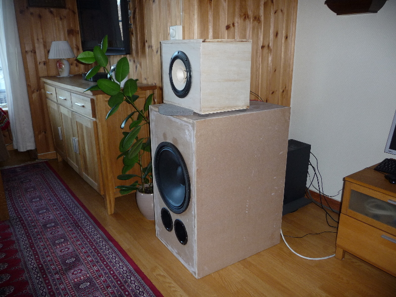

    Synes de bassene ser kompakte og fine ut? Brutale derimot, må man si at portene er. Dette puster fint.

    ser fint og kompakt ut
    Klipsch blir jo leketøy ifht dette, som er gromme greier
    hva har du gjort for å få T500A i fase med rass? ser ut som om de burde stått mye lenger bak med magnetene på linje
    mulig problem med skygging pga rass

    Voksen basskasse ja. :)
    Er nysgjerrig på diameter på portene.....?

    Portene er fra dynabel og har innvendig bassrør 10cm og flens som gir totalt 14.9cm monteringshull

    Er portene utstyrt med nesten 2,5 cm. veggtykkelse? Det var seriøst.

    Men nu er gipsen borte og har startet å lage en litt mer permanent måte å la hornet hvile på.
    Så å gå fra lastestroppe er jeg nå nede på behov av en liten tvinge som også skal vekk etterhvert
    Nei er nok ikke det - men pga avrundet form på ytre flens så må hullet nødvendigvis bli større for at portene skal gå i flukt med kassa...

    Aiai - straks mye smoothere! Det blir vel plass til en liten "badehette" håper jeg..?
    Fortsatt imponert over fremdrift og kreativitet.

    Ach so - så ikke den detaljen på bildet. Men det er jo både logisk OG smart ja. Er de limt? Prøvde du forskjellig tuning først eller er de kappet etter beregningene?

    Skal til å frese ut 20-30 cm med "badehette" Blir rundt og fint med en ventil i enden av det hele.Så kan jeg prøve meg frem ved å legge på en og en ring og rett og slett se om dette fører noen vei.
    57.686
    111.537
    GARANTERER bedre resultat, bare du ikke kneger for mye på volumet.

    Nei - jeg har faktisk brukt matematikken for å regne meg til hvor lang port akkurat denne kassen skal ha til mine elementer.
    Testet litt ut med forskjellig tuning med papprør som jeg fant på loftet først - bare for å se hvordan ting oppførte seg med for langt, passe og for kort. Endte på passe ;D

    Ingen ting er så praktisk som en god teori! Og bassrefleks som prinsipp er så godt kjent og innarbeidet at kalkulatorene for denne type beregninger stemmer rimelig bra med virkeligheten.

    grattis!
    endelig
    er de i drift og, eller er det "silent display"?
    fin" marine - høyttaler" ;D

    Jeg kommer innom i kveld, Mad! Hold XO'en temperert! Dette ser bra ut! Tar med et knippe diskanter så kan du prøve 8) 8)

    Riktig Leif, dette er silent display. Spiller med Fostex og enkelt delefilter for å få timer på bassene.
