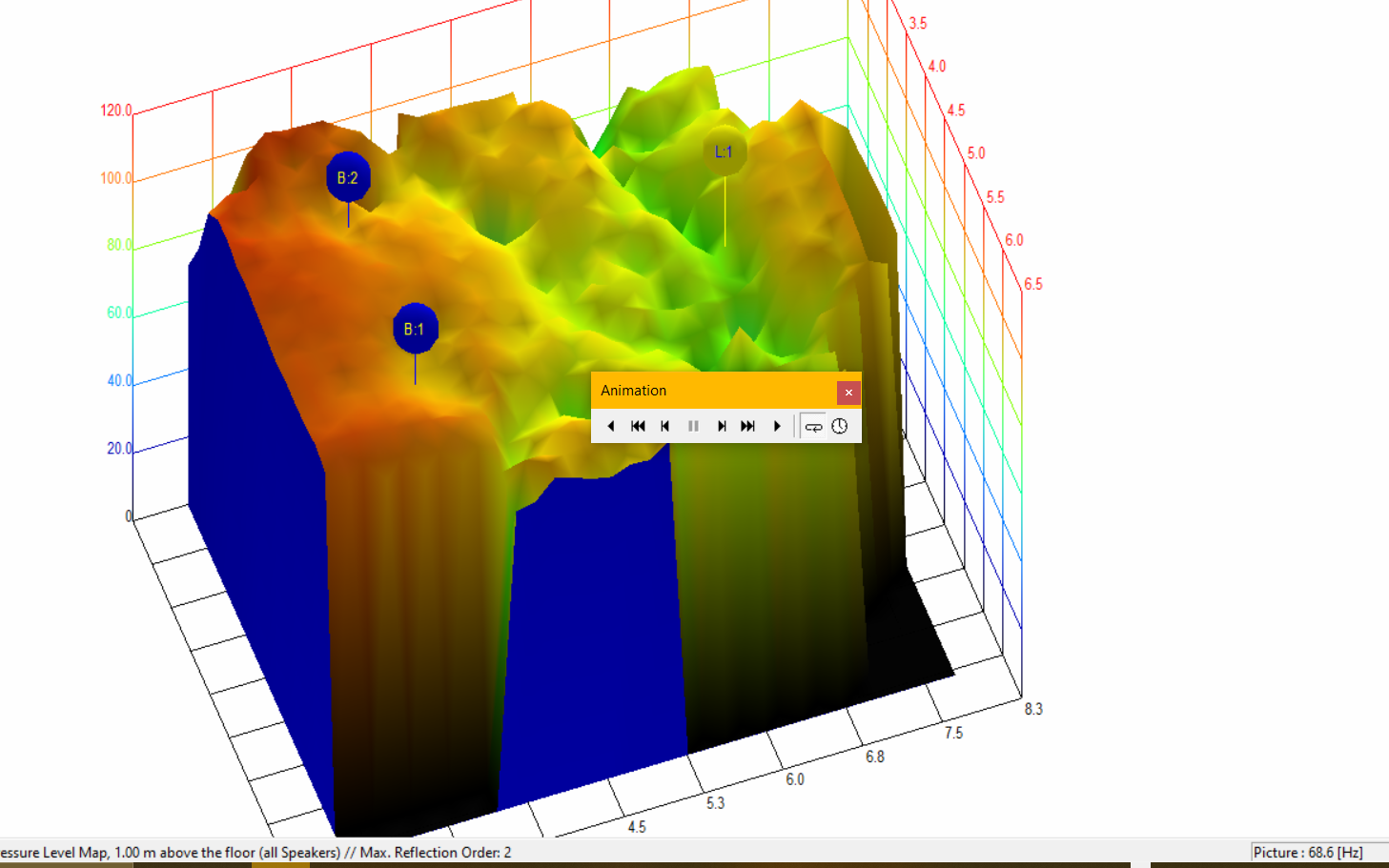

    Kommer ikke lyden forfra er det noen refleksjoner som spiller inn,( den aller dypeste bassen skal vist være vanskelig å lokalisere) . Foreslår at du spiller en og en frekvens og kartlegger posisjon og styrke .
    Ja og spesielt ved bruk av 1stk sub. Med 2 blir det bedre og f.eks. array enda bedre igjen. Ses ved bruk av polarrespons plot.
    Ergo den testen ved bruk av 1sub er ikke så veldig bra/relevant og sier egentlig veldig lite.
    So, having doffed our caps to those that paved the way, let’s take a look at the concept of directional bass… or low frequency directivity, or whatever other moniker you wish to call it. Most audio people happily admit that bass is omni-directional in nature. They’re right, of course. A single, forward-firing subwoofer in free space will exhibit an omni-directional frequency response. This situation changes, though, when we introduce a second sub (and subsequent sources after that). You’ve all heard the phenomenon in action, and you may well have heard the related term ‘power alley’ at some point.
    Tror det jaktes spøkelser her igjen.
    Merk: Jeg har lite erfaring med dette selv da jeg ikke sysler med subwoofere. Bare annet mikkmakk. Bare later som om jeg har peiling. (les: god til å google)
    L
    larsmartin

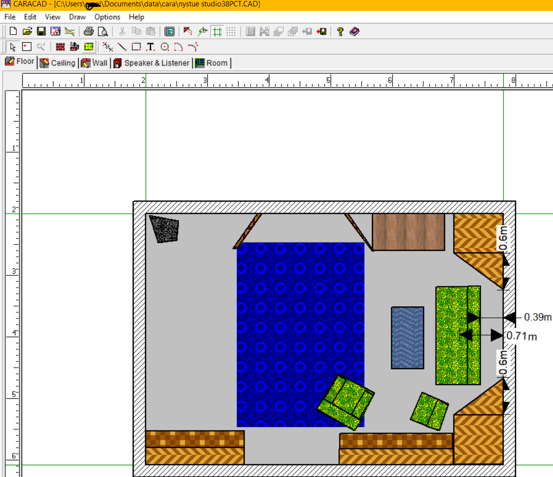

    Vis vedlegget 824917
    Har du denne animasjon eller kan dele? Flytter bassen seg etter frekvens her er det jo naturlig..

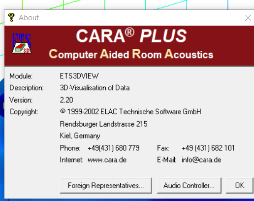

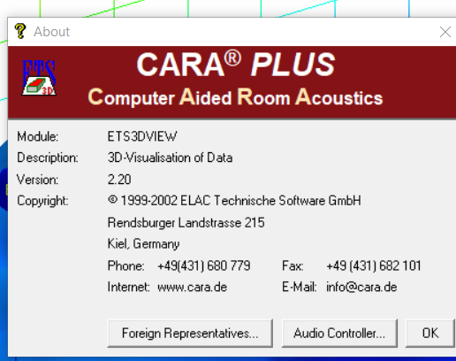

    kan ikke dele , du trenger CARACAD. 3d romsimulator, jeg kjøpte det fr Norge for 10+år siden kostet 800kr da

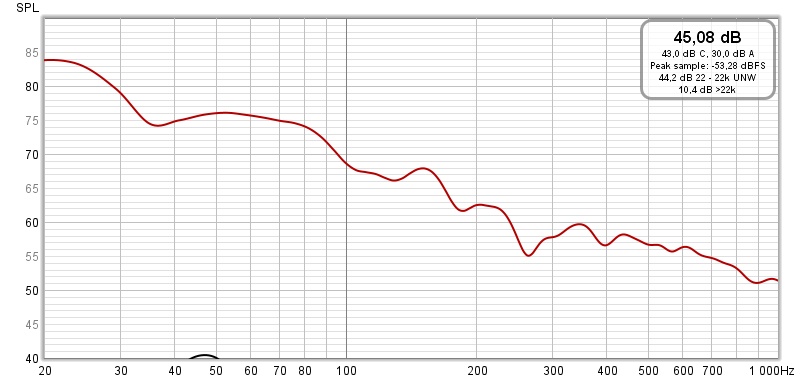

    Her er en RTA måling med sakte sveip fra 20-120hz, det er vel helt ok? Ikke se på resten, unger og bråk i bakgrunn.

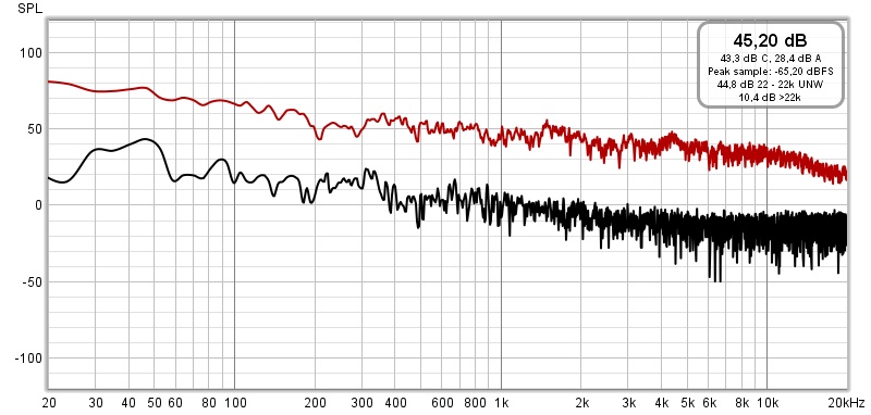

    pink noise uglattet. Noen kommentarer? Bør jeg bry meg om det som mangler mellom 200-300hz?

    L
    larsmartin

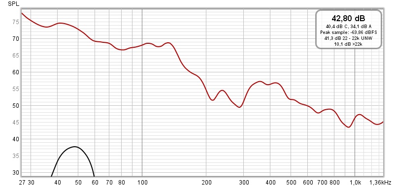

    Som jeg delvis har følt tidligere så skulle subben gått litt lengre, subben slutter ved 120-130hz og det mangler frem til 340hz.
    Derfor jeg har vurdert et subtårn i hjørnet eller noe under bordet. Eller gjerne noen anbefalinger!
    Lukket opp vinduene på bakvegg og mye rettet seg mellom 300-400hz, i praksis liker jeg det best med vindu lukket. Kanskje tull å fokusere på det?
    Vindu på bakveggen står åpen

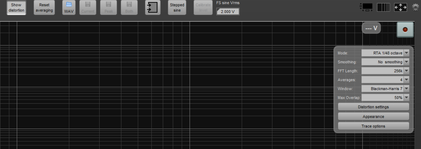

    Ser jo helt fint ut dette.. bemerkelsesverdig jevnhet i bassen. Ser ut som basene har DSP . Når du måler med så velg RTA 1/n. ikke spektrum så blir pink noise en vannrett kurve.
    Det er daro korreksjon i subben. Har målt før og etter og det måler ikke sinnsykt forskjell, men den gjør det rett syntes jeg. Lysene er av på subbene, en dag syntes jeg bassen spilte diffust, skrudde på lyset og korreksjon lyste rødt og hadde slått seg av, så tror den gjør en god jobb.
    kanskje dempe 120 og rundt 400? Da blir det mer rett strek..
    lukket opp vinduene på bakvegg og mye rettet seg mellom 300-400hz, i praksis liker jeg det best med vindu igjen. Kanskje tull å fokusere på det?
    Vis vedlegget 825065
    Vis vedlegget 825073
    Stort hull i grunntoneområdet et ikke bra. Blir liksom litt sånn "hør hvor mye detaljer det er" Jeg kaller det typisk hifi-lyd.
    Min mening er at det krever mye for at det området skal fremstå "Top Notch"
    Ikke sant. Jeg føler det hadde gjort seg med å fylle hullet, men blei overrasket over utvanningen bare ved å lukke opp vindu. Kanskje litt isolasjon under trappa kan bidra? Får teste litt før det evnt blir mer høyttaler, det kan sikkert få noen bieffekter det også..
