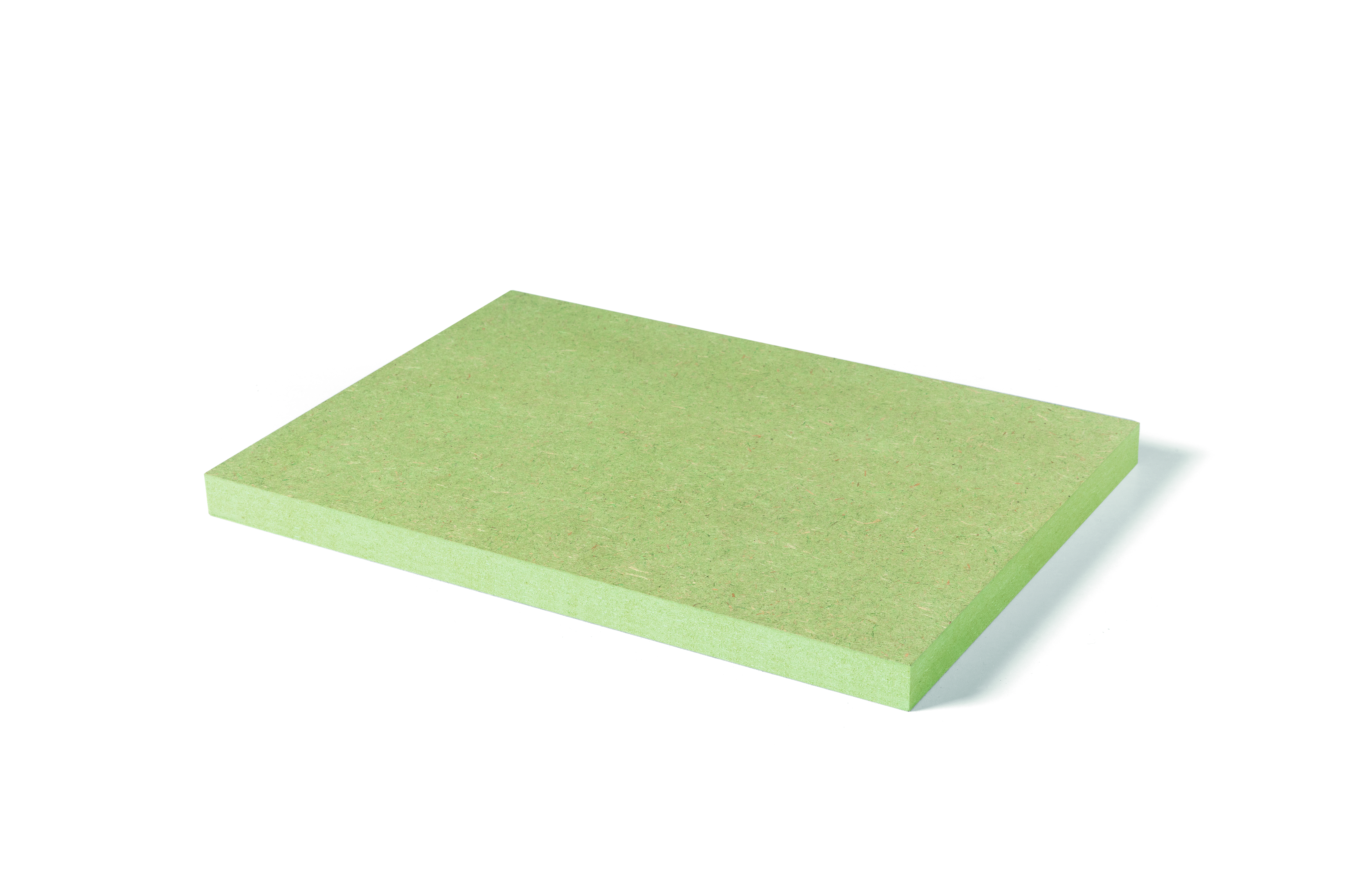

Skulle ha vannfast mdf og det er ikke så helt enkelt for oss som er privatpersoner å få tak i.
Monteer får de sendt fra Belgia og siden det ikke er stabdardutvalg må man gjerne betale frakt. Prisen er heldigvis langt fra avskrekkende om man får tak i den vannfaste.
om noen vet hvor slikt selges så er det
Jeg fikk nylig levert en stk 19mm vannfast MDF til Monter Stord, kom på under 500,- med frakt. Kam på en ukes tid, så den må ha vært i Norge...

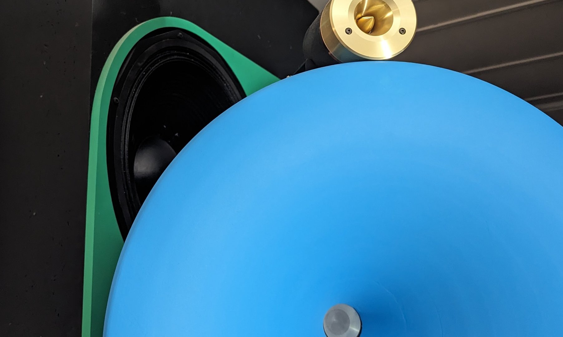

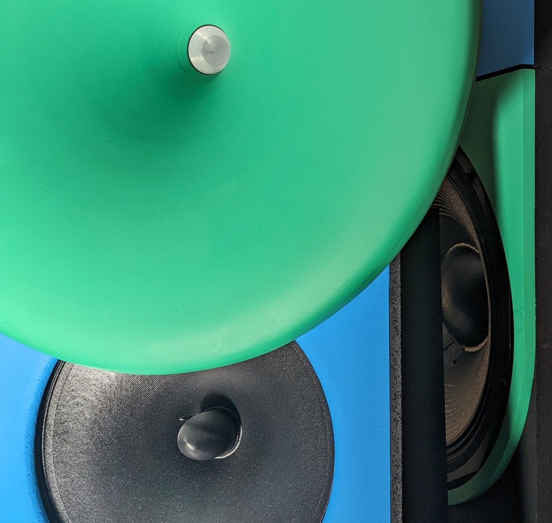

Jeg er så møkk lei den overprisinga på trevirke de siste 2-3 åra, at jeg har meldt meg ut av highend DIY.
I det siste har jeg kun kjøpt osb og sponplater for mine ultimate byggverk.
Fungerer glimrende, og jeg innbiller meg at jeg ikke hører forskjell på materialvalg.
...meg om det.
Eg trur...kvisleis du bygger....har meir betydning for eit brukandes sluttresultat, enn kvar slags materiale du brukar.
Type supermatt farge overflate, skjuler ugly finnish.
Her er brukt billigste MDF, sponplater, og superbillig OSB.

Vis vedlegget 929944
Vis vedlegget 929945
Herlige farger da! 🤗
