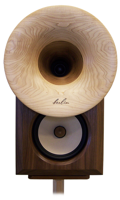

    kom på disse snodighetene MURATA ES024 ESST01 når jeg så disse Hora høyttalerne :rolleyes: ligger et par på ebay

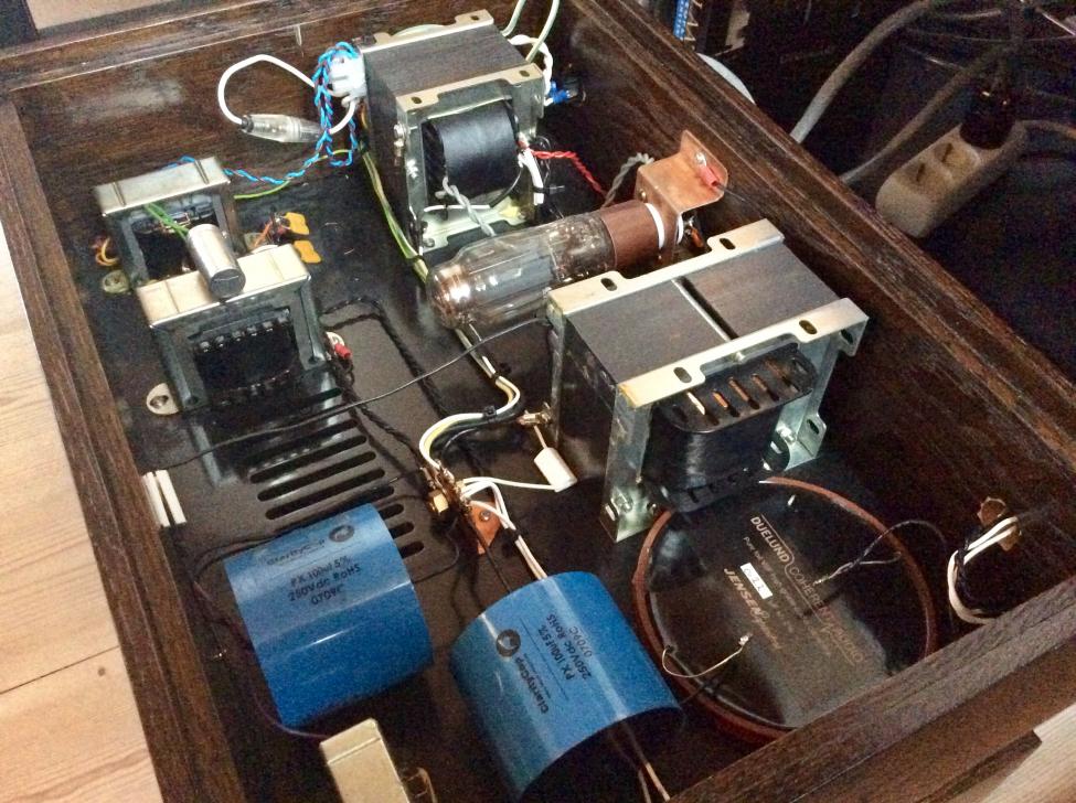

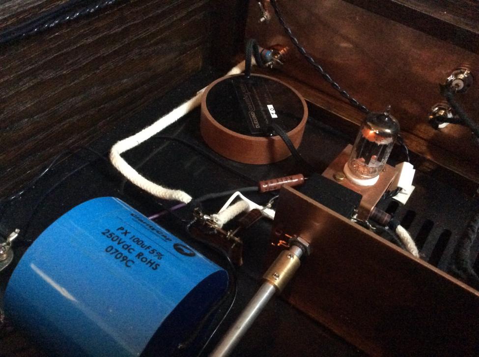

    Trengte noen timers innspilling Border Patrol DIY-en etter å ha stått ubrukt en god stund. Akkurat som den våknet til liv etter noen få timer. Men, nå er jeg ikke i tvil, dette er bedre en Joule Electra forforsterkeren. Bedre dynamikk, mer kropp og kjøtt på beinet, økt kontroll og med strammere bass. Låter på mange måter «større».
    Fabelaktig dynamikk her nå, bedre lyd har jeg ikke hatt.
    Vis vedlegget 489720
    Vis vedlegget 489721
    Det sier nok en del. Da kan du ta sommerferie med vissheten om at anlegget er tipp-topp til høstmørket og innetida er tilbake. Ikke så altfor lenge før det går mot mørkere tider igjen ;)

    Veldig glad den innfrir så langt, og at den får et godt hjem :)
    Og ikke minst kommer i bruk igjen.

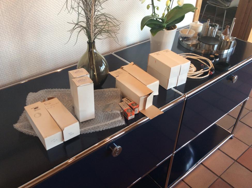

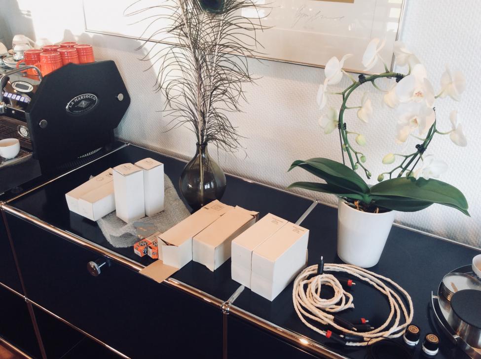

    Vel, viktigere er det å sikre rør inn i evigheten. Visste jeg hadde kjøpt en del, men det var vel først ved oppakking jeg fullt forstod omfanget. Kabler for tilkobling av resterende innganger som forforsterkeren er forberedt for, nye signalkabler. Fem! sett med rør til strømforsyningene og ekstra sett med rør til selve forforsterkeren.
    Mange takk til KnB for supert lydende forforsterker og god oppfølging.

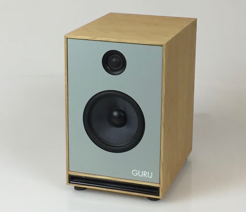

    Synes også de japanske Hora-ene ser litt artige ut, om enn litt odd ball. De får meg virkelig til å undre meg litt, og hadde jeg hatt en skikkelig rigg som Fosse tross alt har så hadde det vært helt fint å ha noe så snodig og begrenset i stuen der det lyttes litt mindre intenst, hvis disse små tassene leverer et karismatisk og artig lydbilde som underholder lytteren. En litt annerledes måte å lytte på. 2" med de specsa virker jo helt snodig, men funker det så er det både en gøy musikkformidler og artige konversasjonsobjekter. Men er de verdt så mye penger?

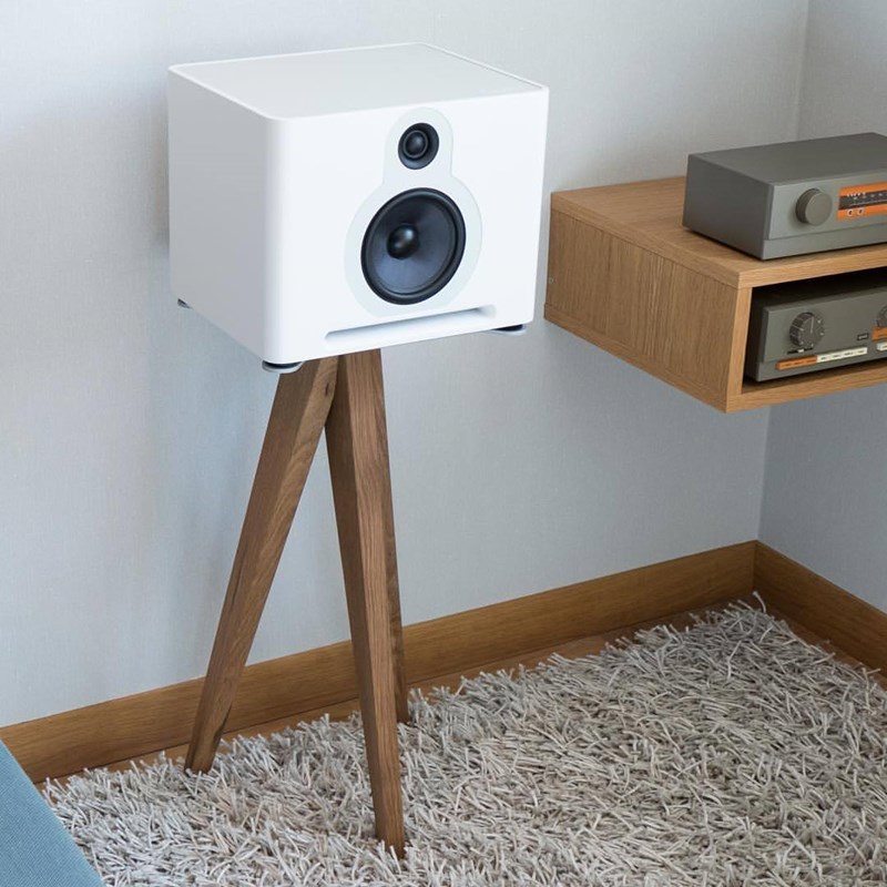

    Hadde passet fint med en Quad VA-One som koster litt over 11.000 kroner fra de danske kremmerne. Smått og søtt, og med ytelser som burde matche hverandre. På tross av størrelsen så pakker den fire EL84 og leverer 15 watt til hver høyttaler, og det burde jo holde. SPDIF, Toslink og USB, blåtann og RCA AUX. Den lille saken fra Quad ville nok funket med det meste av effektive småtasser, har du for eksempel vurdert Guru Q10 eller Junior? Er nok litt elsk/hat, men kanskje den fagre liker utseende på dem.
    Her tilfeldigvis drevet av klassisk Quad-sett. De har fortsatt Guru Junior på tilbud i eik-utførelse til 7000 kroner (opprinnelig 14000) på Stereofil.
    Leveres selvsagt med deksel hvis fargen på baffel er for spesiell. Dobbelt så stor bass/mid som Hora.

    Hvis du vil prøve Guru Junior-høyttalerne André, så har jeg et par stående her hjemme som ikke er i bruk akkurat nå.
    De er i den samme eik/grå finishen som på det nederste bildet Baluba la ut.
    Bare gi beskjed.
