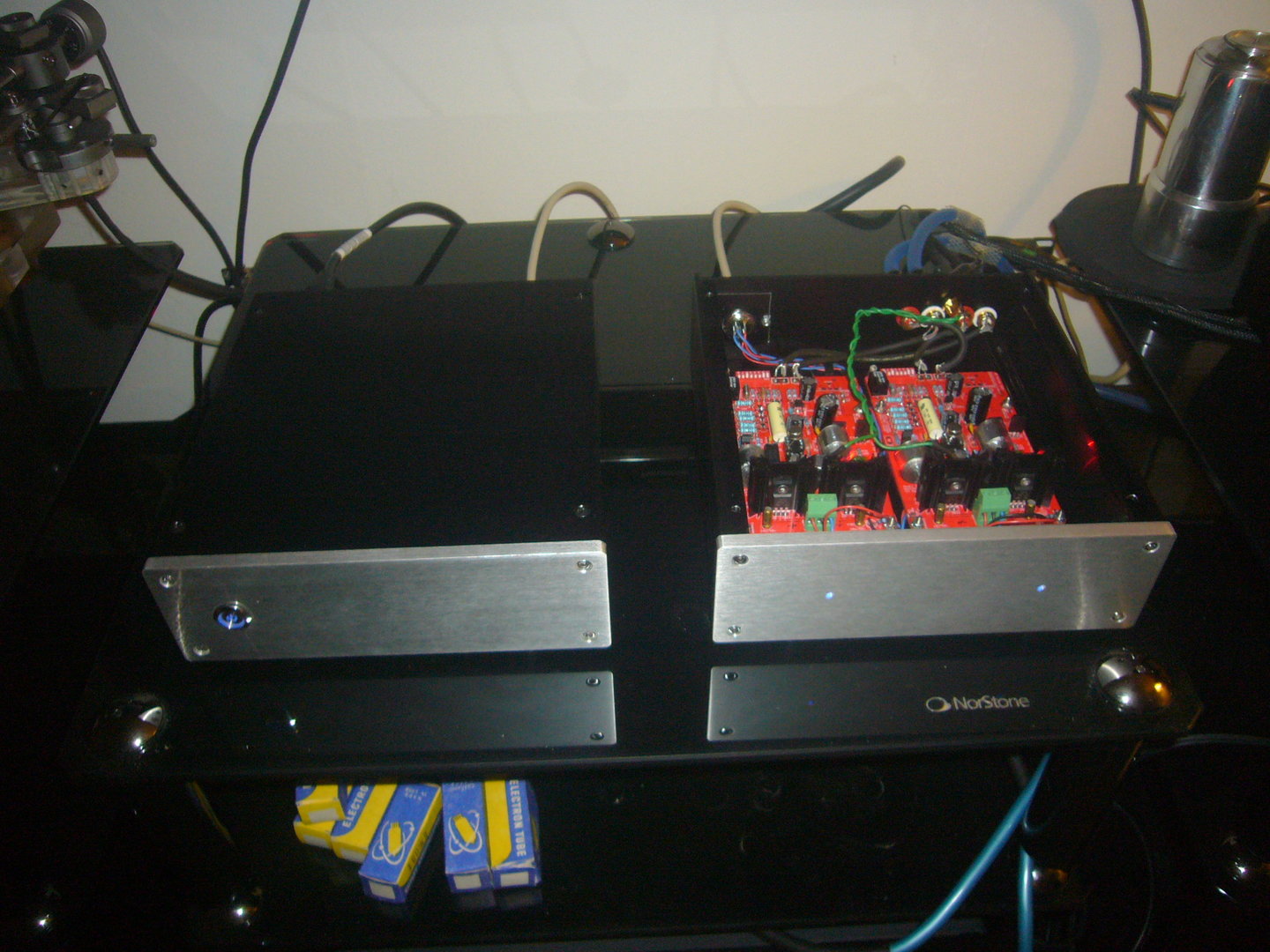

    Så litt nattarbeide, og da blev en "etter alle kunstens regler"-Pearl-3 fødd.
    Dual mono PSU med 120 x 220µF Kyocera elektrolytter og trafo med 4 like sekundære.
    Litt forsøk på plassering på bunnplaten:
    Ferdigsamlet..... Føtter på som det sisste.
    Så til selve riaa´n......
    De to "kjempe" riaakorreksjons kondisser er noen spesielle styroflex. Bare 100nF/25v. Fikk matchet 4 stk. til
    under 0,1% (y)
    Bittesmå huller i frontplaten med blå LED´s inne bak:
    Sisste testen innen lokket kommer på:
    Og her står den så i racket i all sin simple herlighet.
    Og spiller den så??
    Ja, men ikke serligt bra 😂😂😂
    Fannt feilen med det samme. I skuffen med 1Kohm motstander hadde det sneket seg ned noen 100 ohm :(
    Vanskeligt å se på de små grågrønne Philips 1/8watt 1% uten +500 briller:LOL::LOL:
    Blev rettet med en gang, og nå oser det av High-End i stuen igjen :love:
