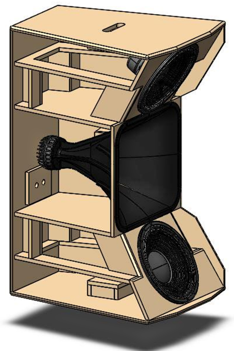

Så denne og tenkt jeg kjapt skulle lage et par med de for å sammenligne med eget MEH prosjekt som er i beddingen. Hadde driverne i handlekurven. Men så leste jeg gjennom en gang til. Likte måten han resonerte på. Men litt for skråsikker? Og hvor er målingene off-axis?Eller

Tom Danley har fått 2-3 sider med sin patent diskutert, så det er vel ikke noe galt med dette.Så denne og tenkt jeg kjapt skulle lage et par med de for å sammenligne med eget MEH prosjekt som er i beddingen. Hadde driverne i handlekurven. Men så leste jeg gjennom en gang til. Likte måten han resonerte på. Men litt for skråsikker? Og hvor er målingene off-axis?
Selv synes jeg det er useriøst å publisere sidevis med meninger, bakgrunninformasjon om konseptet uten at Danley får nok cred og så ikke presentere fullstendige målinger.

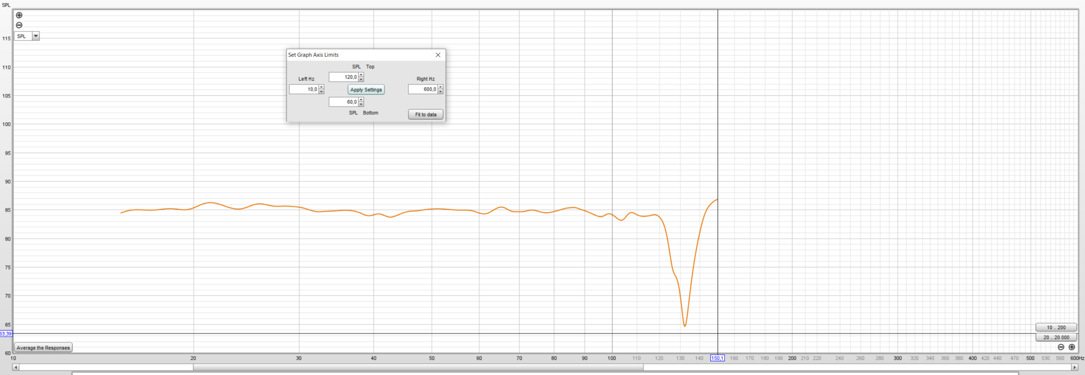

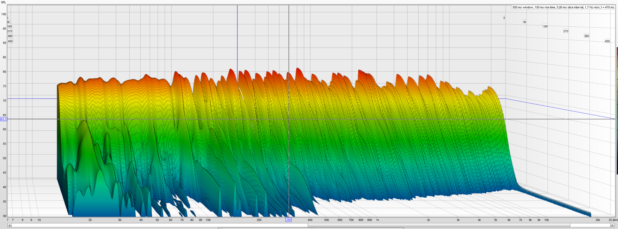

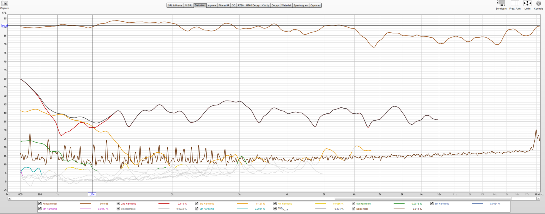

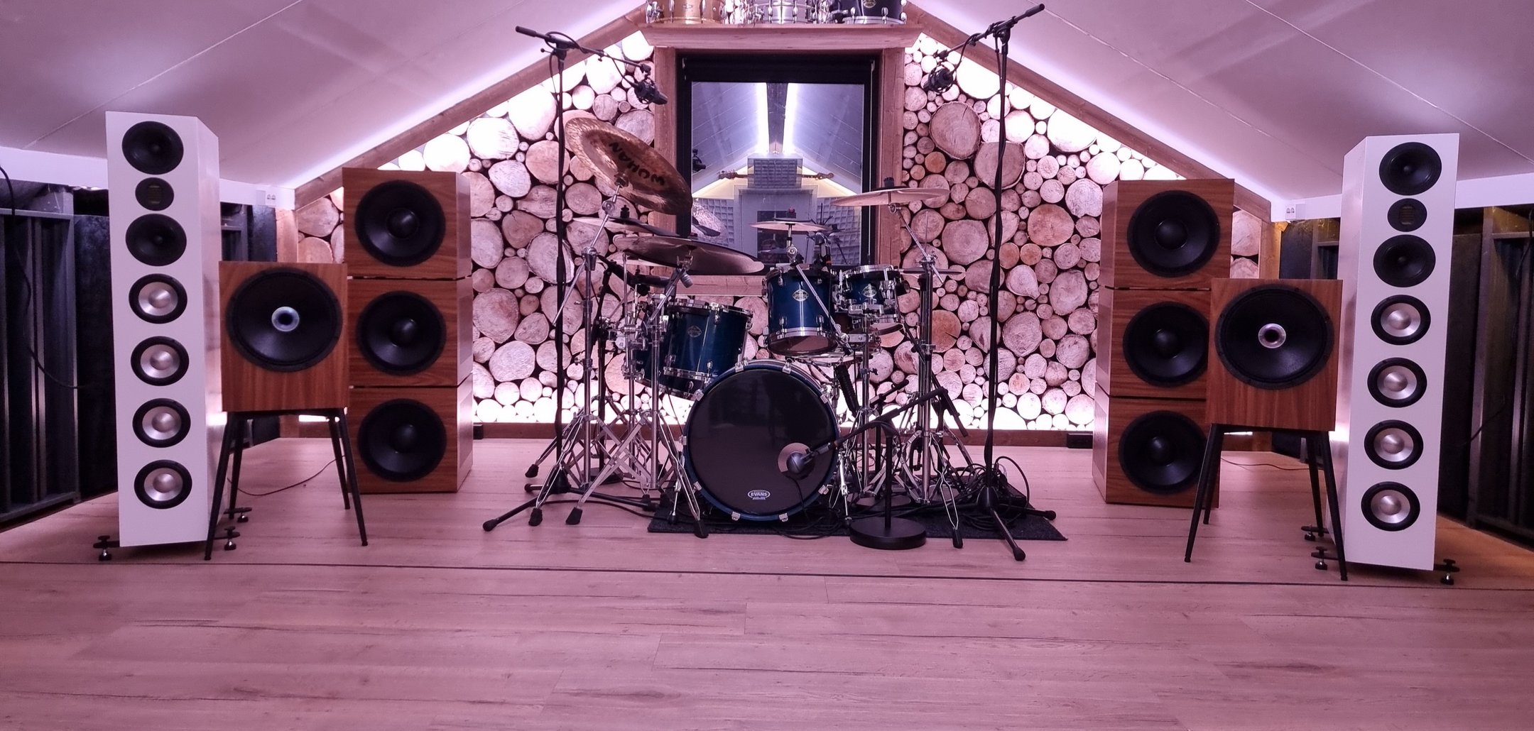

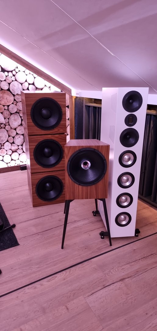

Den deles på 70hz. Som jeg har skrevet lengre opp, kommer nok dette av tammene til slagverket som resonerer noe voldsomt sammen med øvre bass/nedre mellomtoneVeldig spennende prosjekt å følge!
Ser du har litt rom problemer i øvre område på sub, hvordan deler du denne?

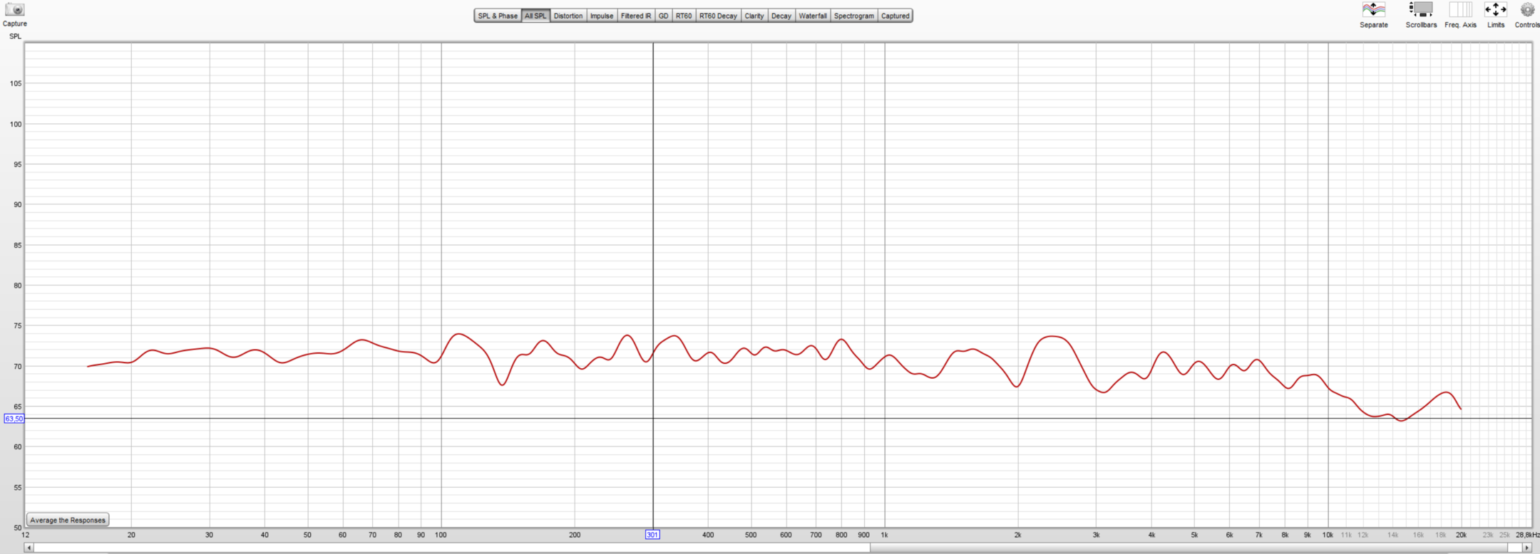

Det er mest for å se om det har en positiv effekt på THD, CSD og ETCHva er det du ønsker å oppnå med motstandene? Redusert output fra driveren?

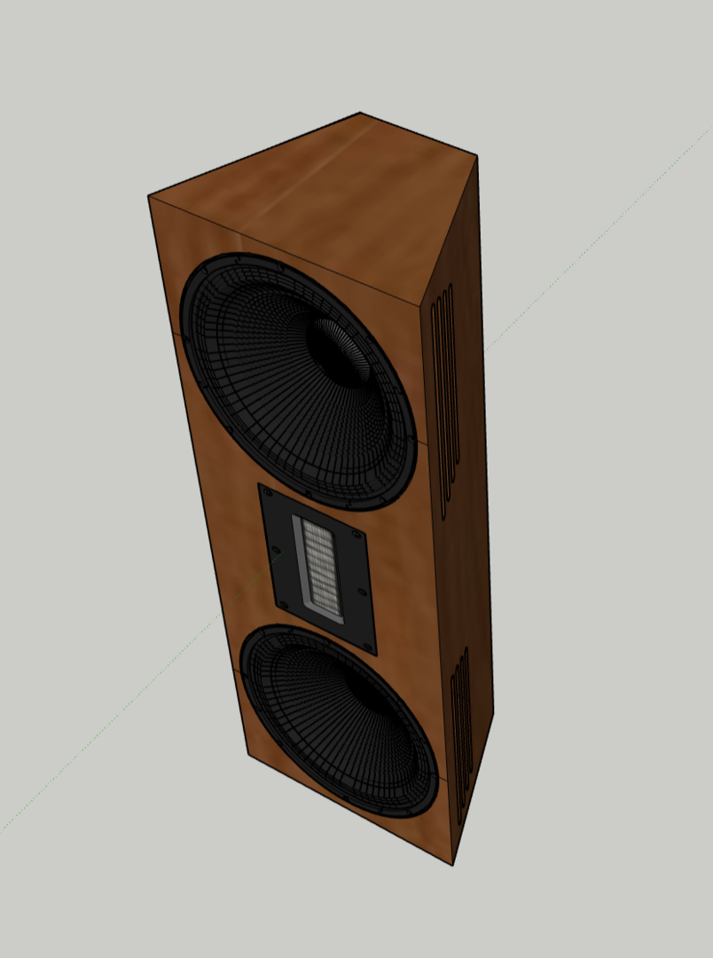

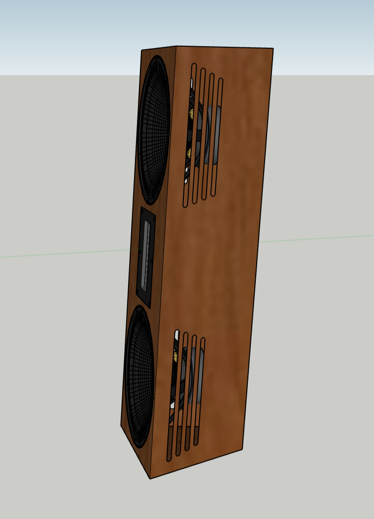

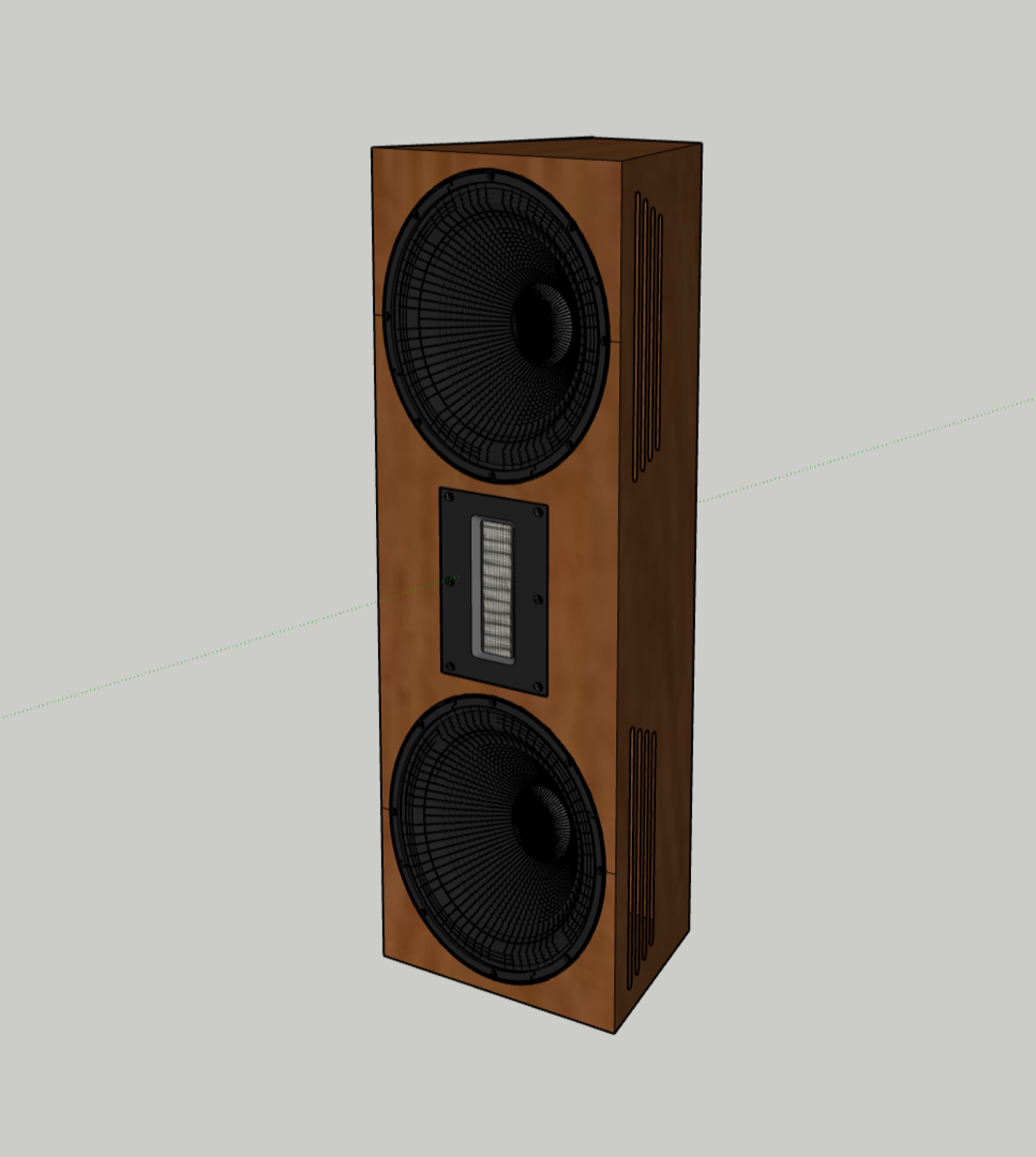

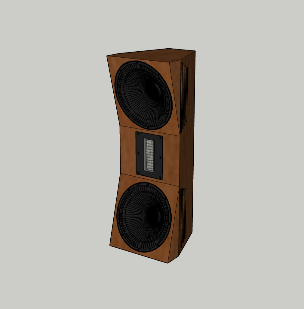

Ja til dette, stort JAAA!!Laget to forsalg med 2x8" + AMT. Begge har frontbaffel tiltet 5 grader, bare den ene har i tillegg mellomtonene tiltet.
Forslag 1 til monitor:

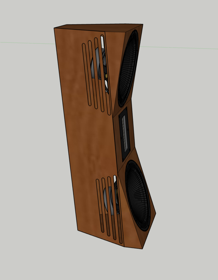

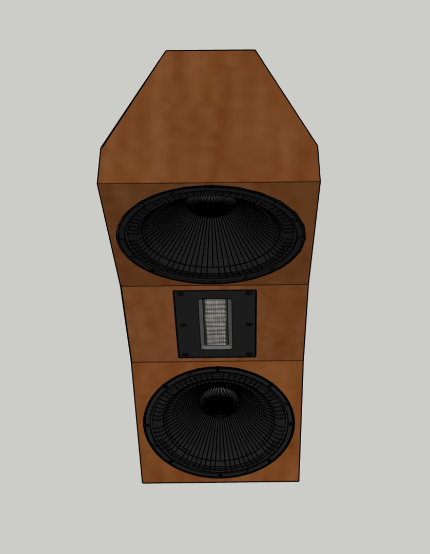

Forslag to som er ganske lik, bare med tiltet mellomtoner:

Så bra har også sett en del 10" som kan være interessane. Som f.eks Faital Pro 10 PR/FH og 18sound 10NDA610Ja til dette, stort JAAA!!
Joda AMT er bare en av kandidatene. Også interessant mindre horn, ribbon osvHusk bare sprednings bildet på en AMT er smalt. Velg størrelse med omhu.
Jeg har et par Beyma TPL-150H og de er super detaljer, men krever at du sier akkurat i sweet spot. 10-15cm ut på 2.5-3 m avstand og detaljer forsvinner.
Skråstilt mellomtoner vs vinkel må også velges avhengig av frekvensgang (off-axis frekvensgang) vs vinkeling mot sweet spot.
Jeg har utelukkende god erfaring med Faital Pro, har selv brukt 15FX560, de låter dritbra, rett og slett. Men 18sound ryktes jo helt rå!Så bra har også sett en del 10" som kan være interessane. Som f.eks Faital Pro 10 PR/FH og 18sound 10NDA610
Det er godt poeng og derfor jeg så på 8" i starten. Skal mest sannsynlig deles litt lavt (så lavt som mulig) så kan gå greit med 10 også hvis mann har tunga rett i munnPå en MTM er vel valg av drivere litt kritisk for å unngå kamfiltereffekter, det blir fort litt problematisk med store drivere med tanke på CC-avstand. Ideelt skulle man hatt en diskant løsning som er liten i fysisk størrelse men samtidig tåler lav deling.
Parabolsk form må være for å unngå kanselleringer, men da tror jeg ovenstående er langt viktigere.
