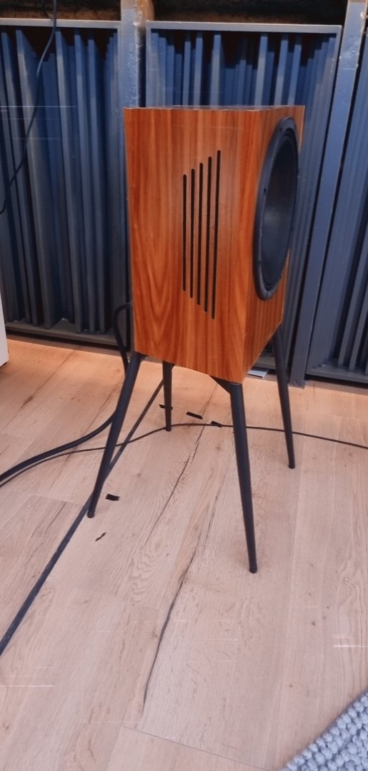

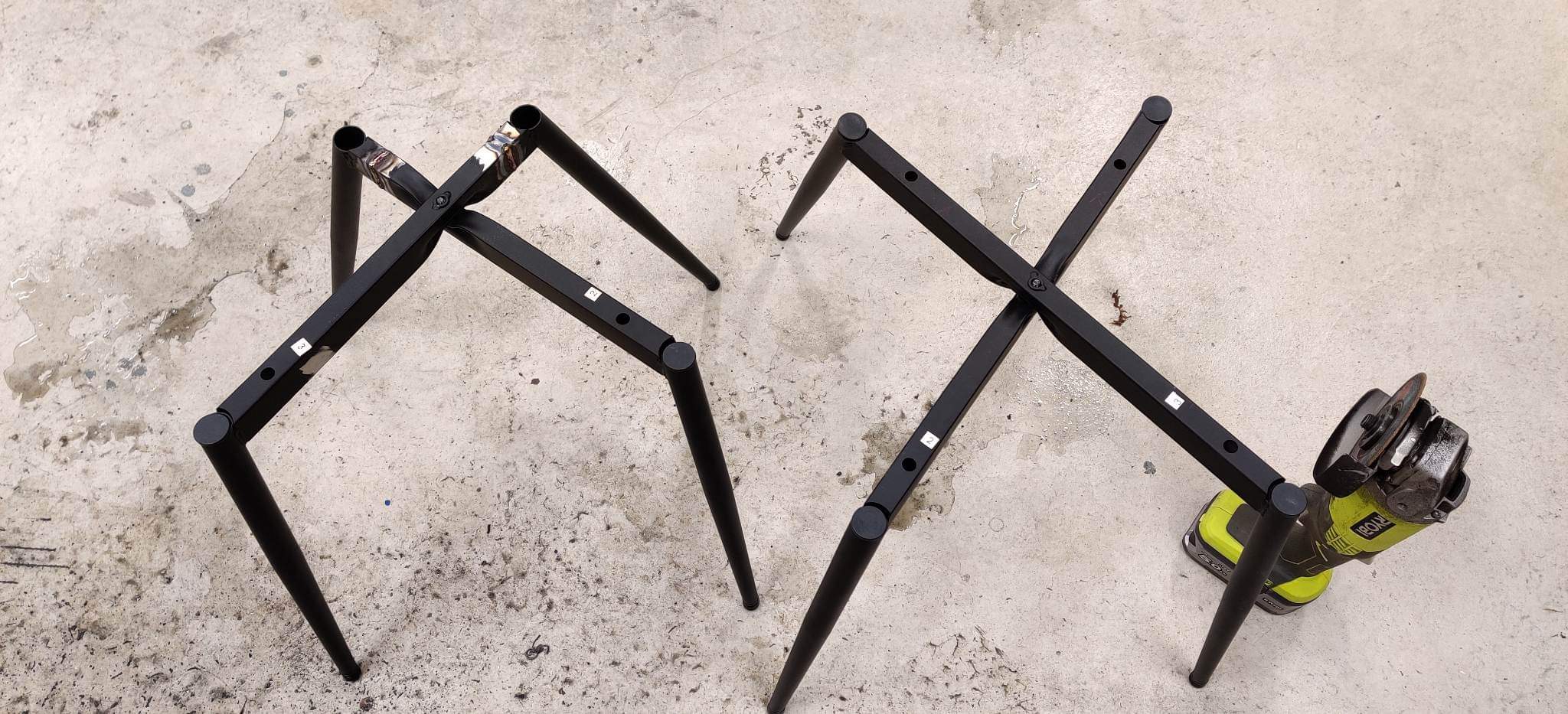

    Ikke skjedd de store tingene siden sist, men litt.
    Fått sveiset inn føtter til coaxene slik at bak føtter ikke stikker så mye ut. Samtidig fått litt ekstra tilt:
    Fått to tykke gulvmatter til å ta førsterefleksjoner som kan ut på impulsresponsen:

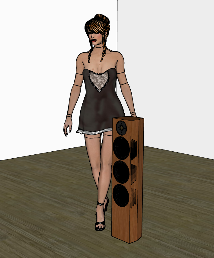

    Liten gulv høyttaler med 3x6,5'' mellomtone (f.eks Sica eller lignende) med tweeter (Bliesma Beryllium eller Mundorf AMP 23)
    har nok ikke blitt helt feil det heller
    Vis vedlegget 882084
    Litt avhengig av bruksområder tenker jeg at elementene bør ha gradvis avrulling jo større avstand fra diskant de har, typisk "0,5 veis" systemer. Dette kan gjøres med spoler hvis mangel på forsterkerkanaler. Har du gjort deg noen tanker om dette?
    Videre kunne kardioidespalter reflektere drivers frekvensområde, dvs med spalter lengre bak på kabinettet der hvor driveren lavpasses og spalter helt frem på øverste 🙂
