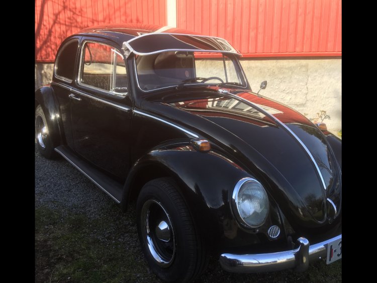

    Fin boble og.....:D
    :cool: 58 modell, litt modifisert med 4" smalnet og bredda ståliser bak. Hatt den i en del år, men ble lite brukt etter førstemann kom til. Motor står på pall her for ompakking, men TTT...mer moro med horn!

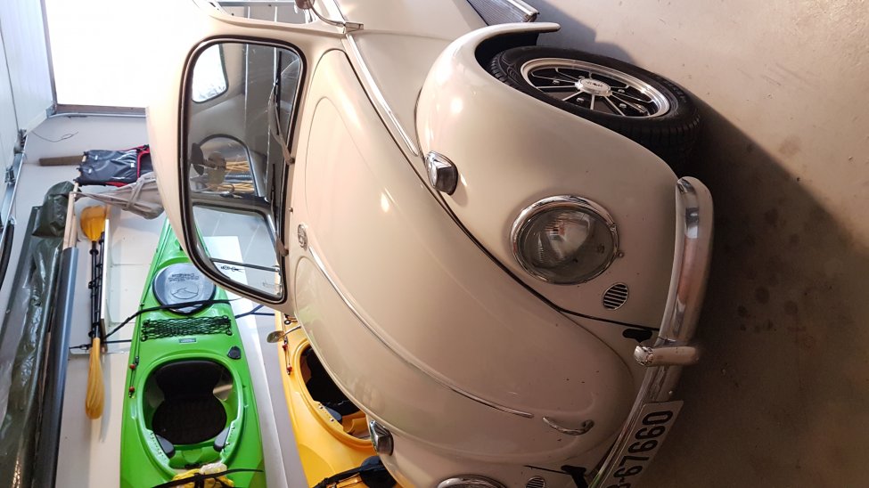

    Ikke for å gjøre dette til en boble tråd, men horn, god lyd og bælspreke biler hører sammen.
    Her er min 66 mod

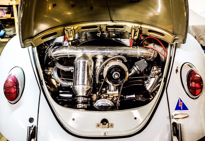

    OK... får jeg lov å poste noen av mine bobler i denne tråden? Gi meg beskjed så sletter jeg dem hvis dette blir for off-topic:
    1.6 liter - 749 kg - 400hk og 0-200 på 10 sek. Godkjent.
    2,386 liter - 281 hk - 10800 omdr - 15:1 i komp - VS05 racefuel til 48 kroner literen.
    Min 1303S med 1.9 liter motor - 130 hk - store bremser, morsomt understell og klistrete dekk. Vintage navigasjon festet i hanskelokket:

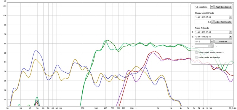

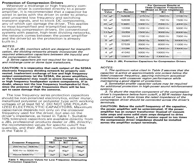

    Råmålte enhetene i dag uten filter (bare beskyttelseskondiser) og uten noen form for EQ/nivåjustering. Målte et par meter fra, i omtrent senter 270 hornets høyde. Glemte å lagre printscreen av totalresponsen, men justerte litt på filteret og nivåer, LR ble litt slakt så BW fikk parret enhetene bedre på papiret ihvertfall og fikk opp nivået ved delefrekvenser.
    Med hensyn til beskyttelseskondisene - ser det vettugt ut å få delt de omtrent slik som sikkerhet (ligger 0,5-1 oktav under sannsynlig delefrekvens)?

    Hva kondiser bruker du?
    2445 er 8ohm?
    Driver til 1400 hornet er 8ohm?
    Målingene ser bra ut dem.

    10 og 80uf, Radian i 1400 er 8 ohm, jbl målte 7 ohm om jeg husker rett, men det står ikke bakpå hva de er. Antar 16ohm.

    Det er 2445j du har så da er de 16ohm og ca 80 uf er helt rett etter boka! Ser bra ut det
    Vis vedlegget 557000
    Ser bra ut
    Test deling på 500-600 Hz nede og alternativt rundt 2500-3000 Hz og 7000-8000 Hz oppe
    Anbefaler deg å bruke tiden på å implementere det du allerede har fordi det garantert låter meget bra. Utfordringen er ofte utålmodighet ifbm ratting av DSP og plassering i rommet. En dyr driver i diskanten løser ikke det.
    Radian driveren gjør en hederlig jobb:
    «From the measurements, the 475PB displays excellent performance for a relatively high-end 1” compression driver, and it has a build quality that is on par with the larger manufacturers in the compression driver business.»
    https://www.audioxpress.com/article...o-engineering-475pb-1-inch-compression-driver

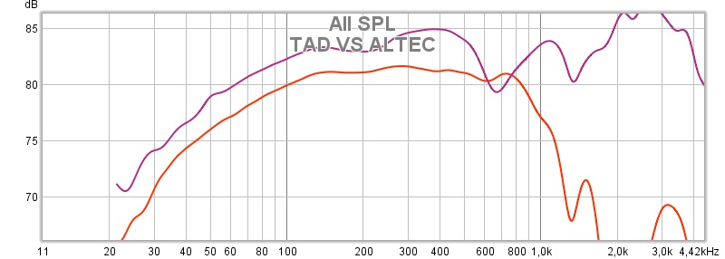

    Var og hørte på nevnte TAD nå, det låter bra, likte det godt og tåler fint 600hz. Men det blir tamt nedover, for min smak må det suppleres med sub eller eq. Prøver å styre unna begge deler ettersom dette forblir 3-veis, forhåpentligvis uten dsp på sikt...
    trosse1
    22.02.2012
    2.669
    2.386
    75
    Det beste med disse TAD elementene er at de tåler høy deling, ikke alle 15" som låter greit 600-700hz, Gpa/Altec er ikke i samme klassen der, men det er min erfaring.
    TL-1603 har mer slam i dyp bassen, mens 1601-alnico låter noe bedre høyere opp, begge er vel ypperlige til formålet hvis begrensning er 1stk 15" pr side.
    Å få en 15" til å låte bra i hele dette registeret er neppe lett uansett og du kommer trolig aldri helt i mål.

    her er en eldre måling jeg tok av 1603 vs Altec i friluft, TAD ganske sexy helt opp til 700/800
