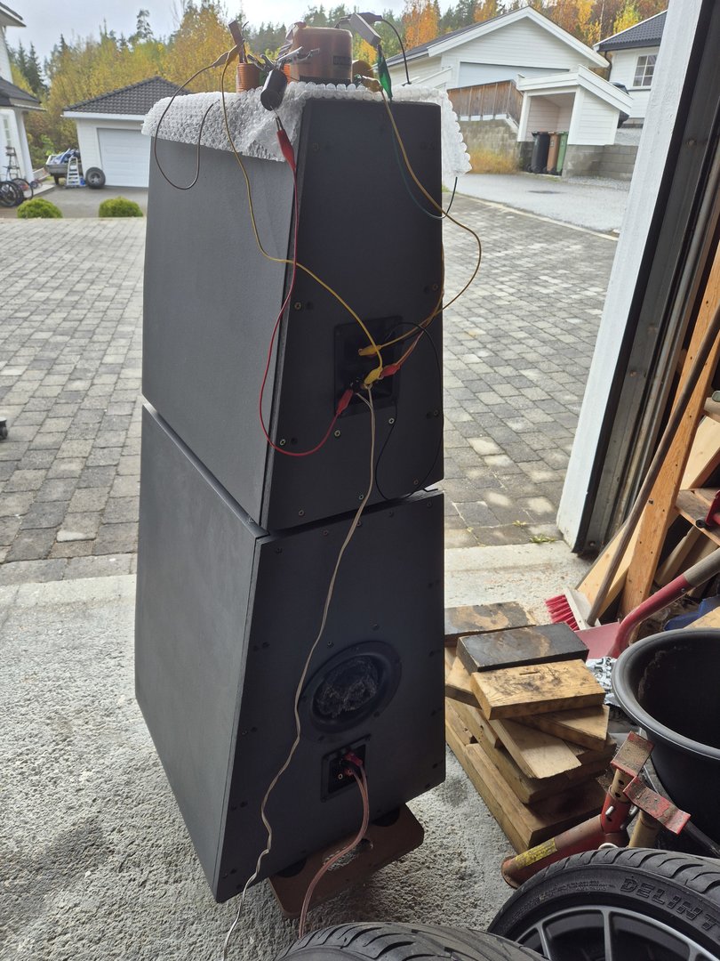

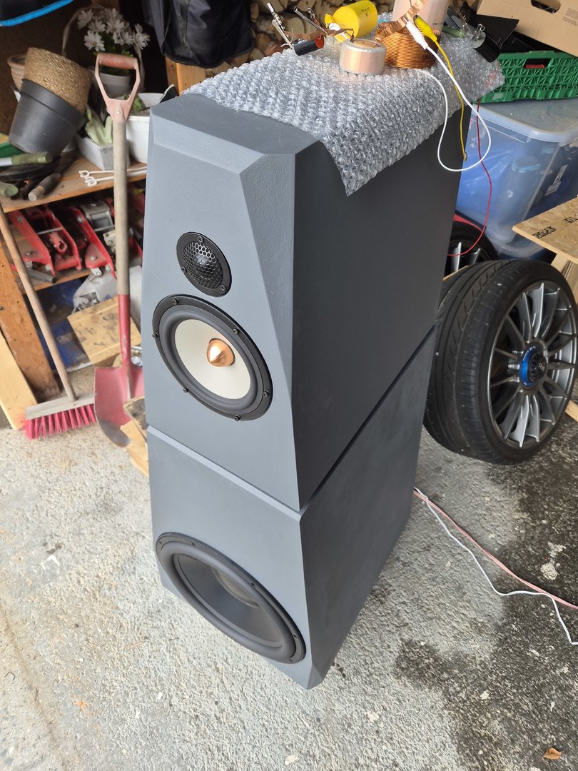

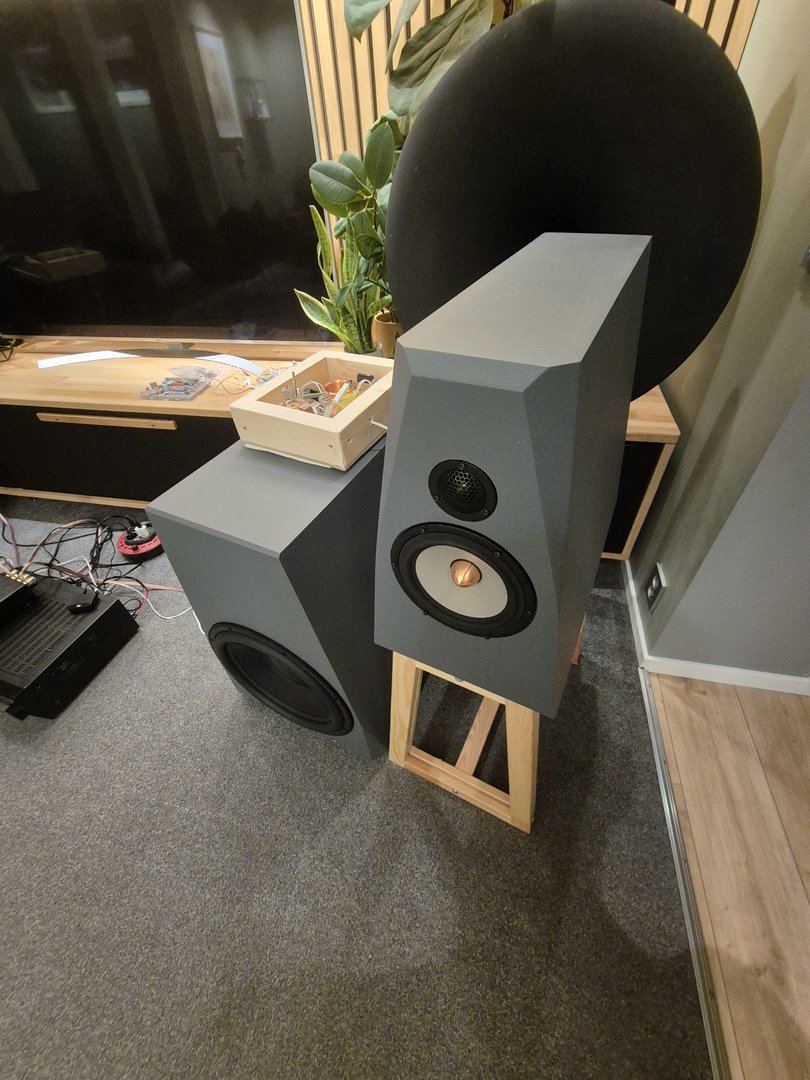

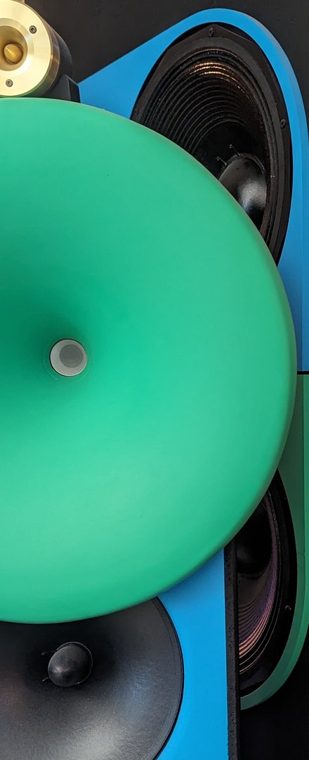

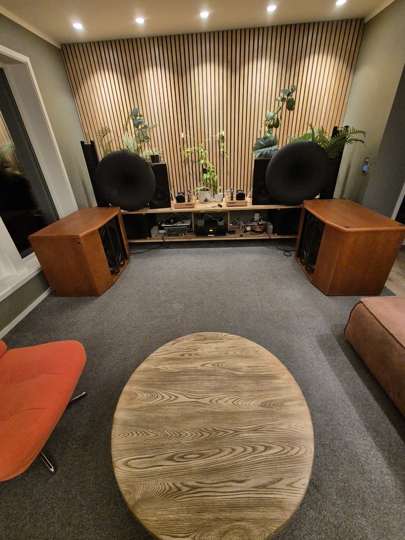

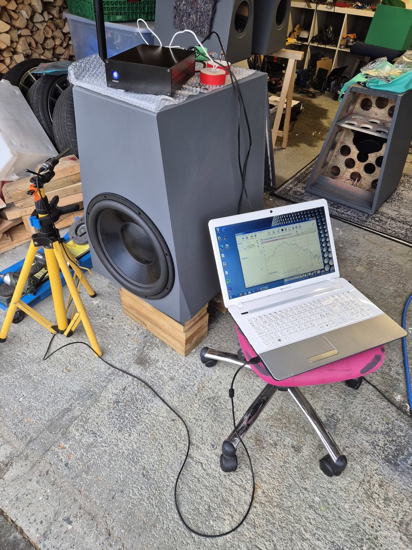

    Det er blitt en time her og der, litt testing, noen endringer, men plutselig så står det og spiller!

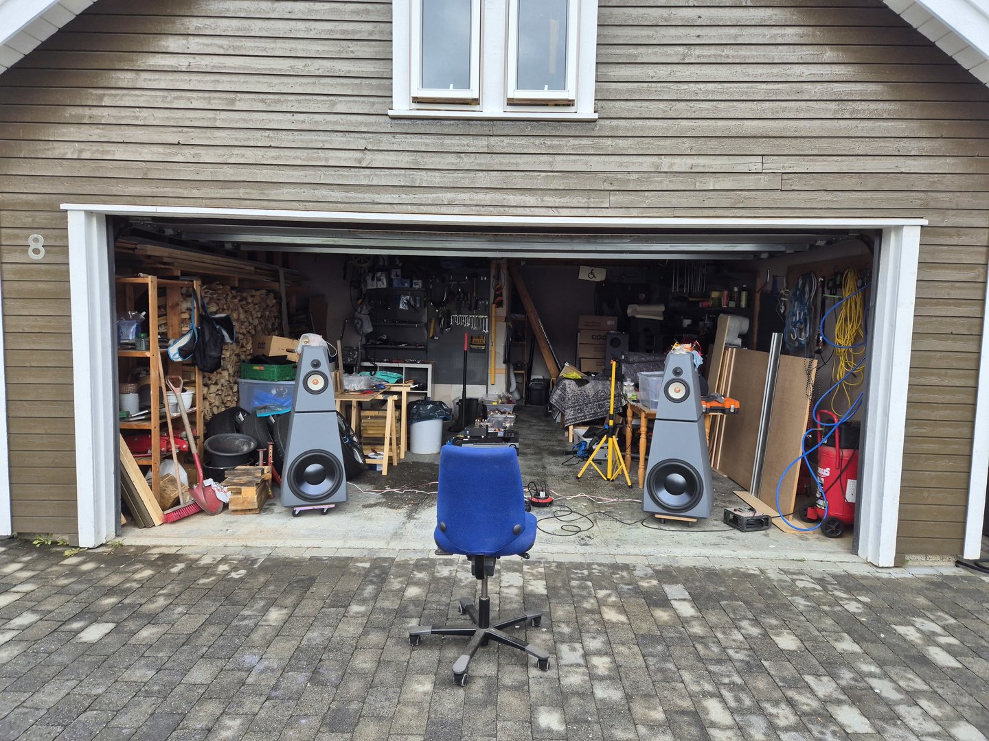

    Hatt lyd en liten periode og i tradisjon tro er det blitt rigget opp i garasjen. Lydbildet blir gedigent og luftig og fravær av rom er utrolig vanedannende, selv om man mister rombidraget i bunn. Har dratt stolen litt utpå gårdsplassen iført boblejakka og kost meg noen timer 😎

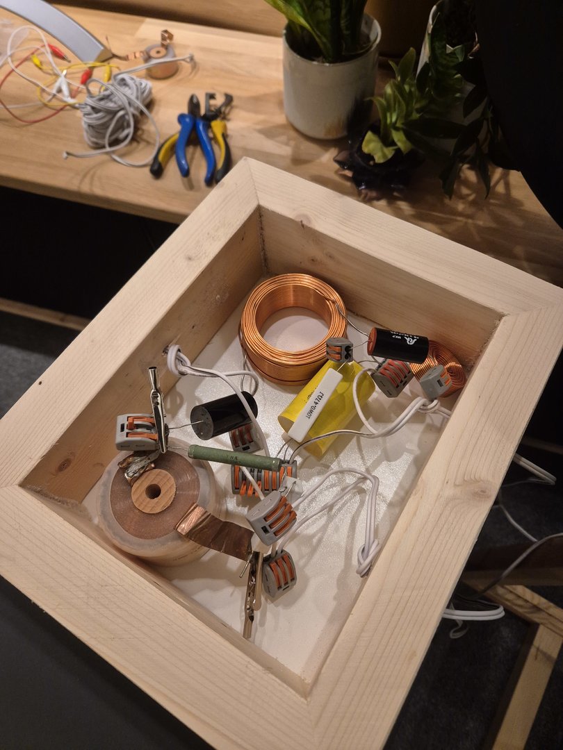

    Sub er satt opp med en tilkobling for passivt filter på 80hz og en som bypasser for aktiv deling.
    Toppen kjører et 6db filter på seas + at membranoppbrytninga er tatt som i praksis gir i området 12db akustisk. Bliesma deles 12db med et dempeledd. Ca. 2500hz deling.

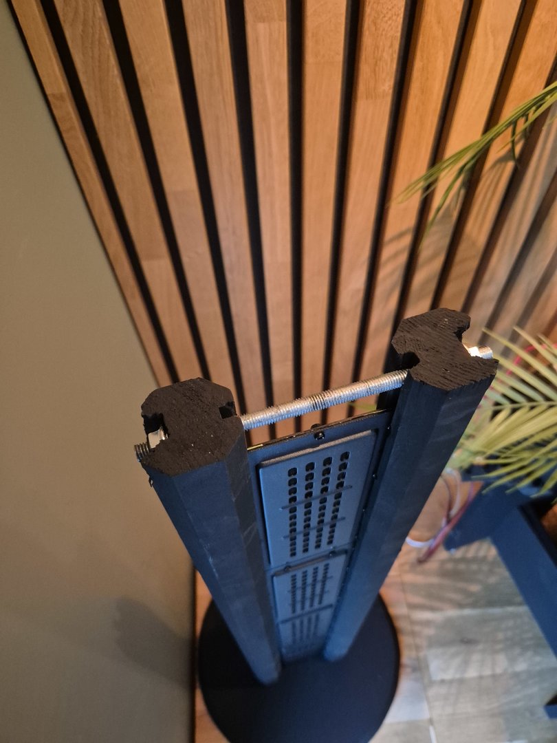

    Topp og bunnkasser ble delt i 2 deler av estetiske hensyn og for fleksibilitet. De passer perfekt til hverandre om man vil ha de som en enhet, men jeg liker de delt.
    Bare så det er sagt, dette selges - bygginga er moroa. Kommer en annonse etterhvert i området 17k samlet ink forsterker, effektforsterker (deler bass aktivt) og filterkomponentene. Et par seas magnesium koster vel 10-12k ink frakt og mva om dagen...

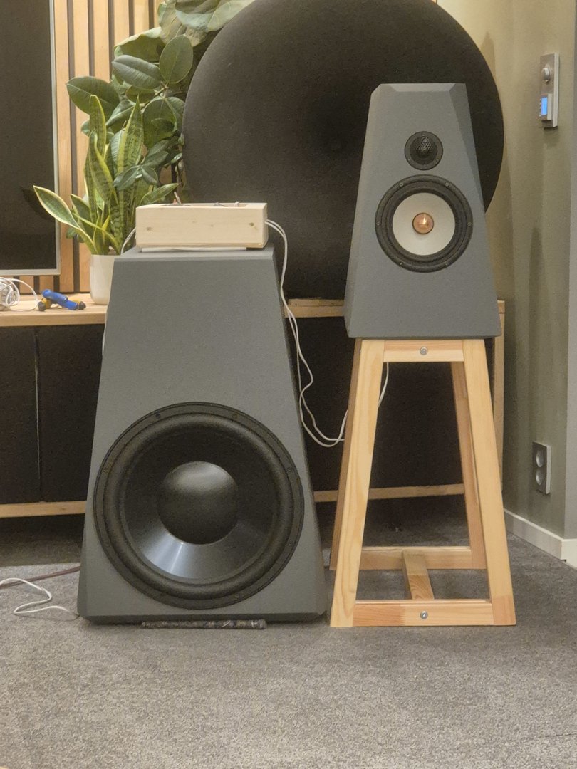

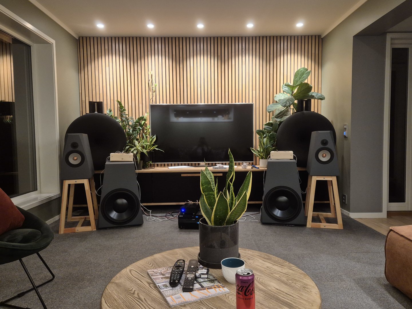

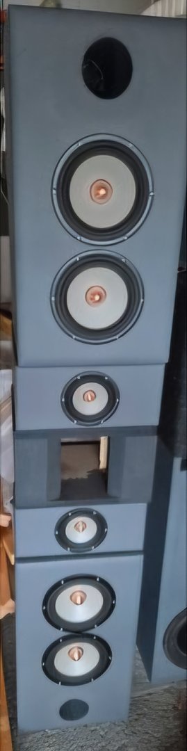

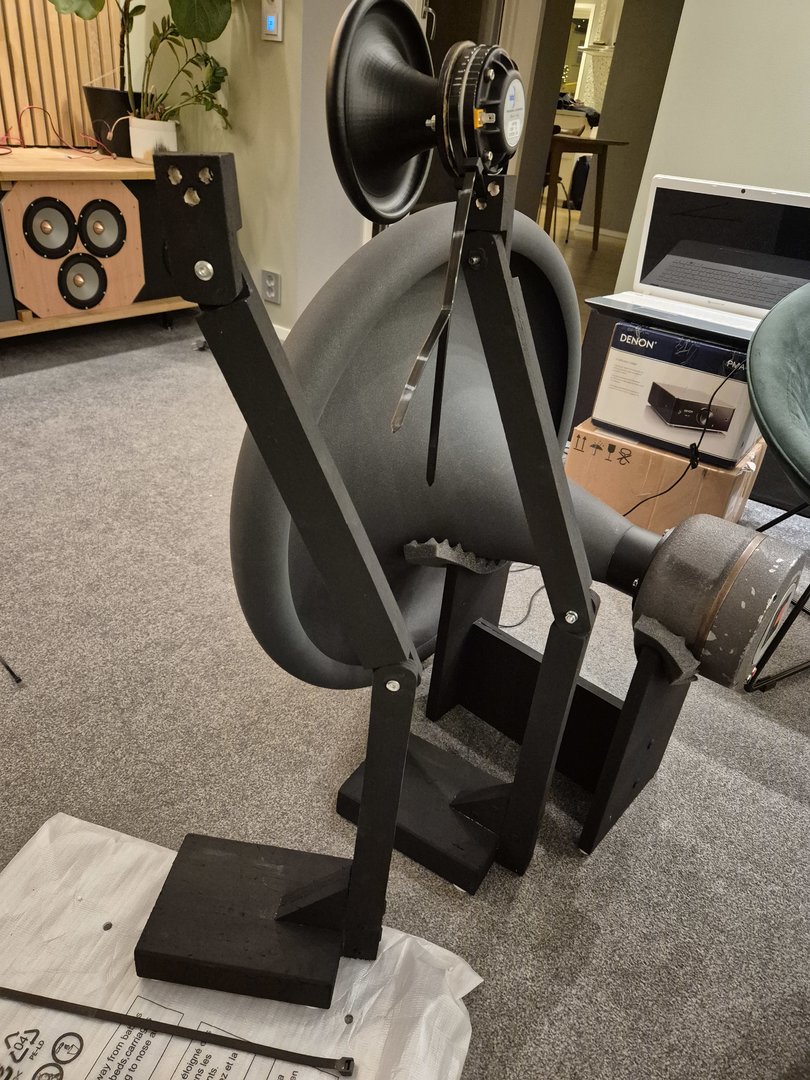

    Litt prøving og testing, mye potensial - åpenbare utfordringen var følsomheten på 15" - uten å bruke svindyre spoler med lav motstand så blir det tungdrevet. Men med aktiv drift kunne dette blitt skikkelig bra og i all beskjedenhet synes jeg det visuelle ble ganske ok med toppen på eget stativ. På tross av den litt triste fargen 😆
    15" ink. kasser er solgt, Bliesma likeså så jeg har igjen toppkassene med stativ om noen er interessert. Vi går mot litt kjipere tider, men jeg vurderer å begynne på denne før vinteren.
    Per side:
    - 4x w18e
    - 2x w12
    - 1x ESS heil
    Passivt delt på typisk 6-700hz og ca. 3000hz. Stort volum til w18 for å få de med helt ned.
    Spørsmålet er om man skal mekke dette som ett kabinett eller som 3-delt...leker også med tanken om å teste diskant og mid som dipol i åpen baffel....

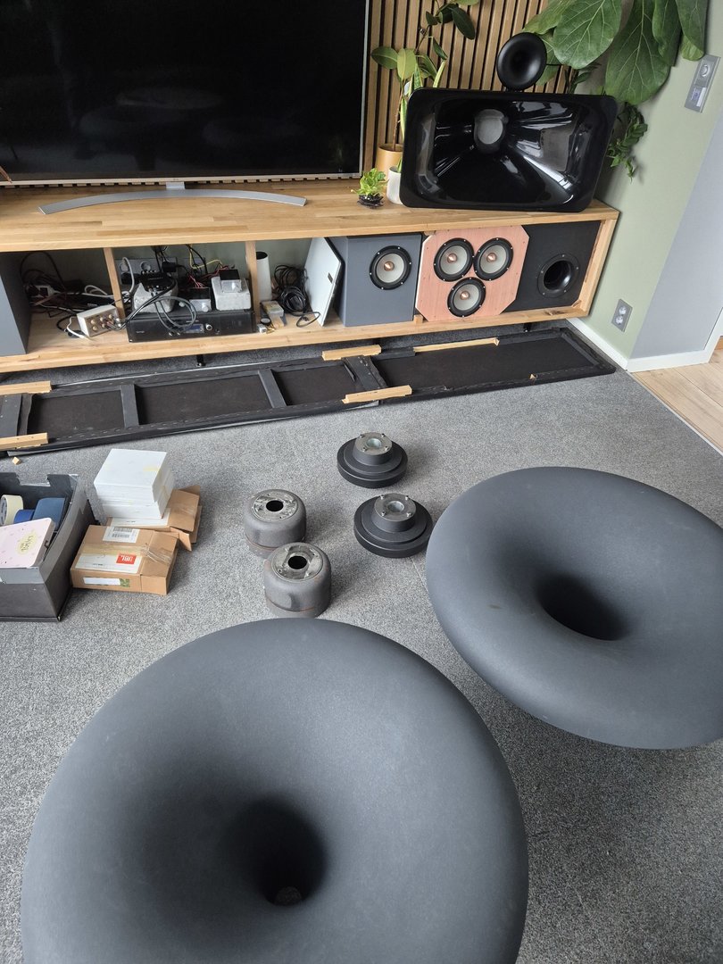

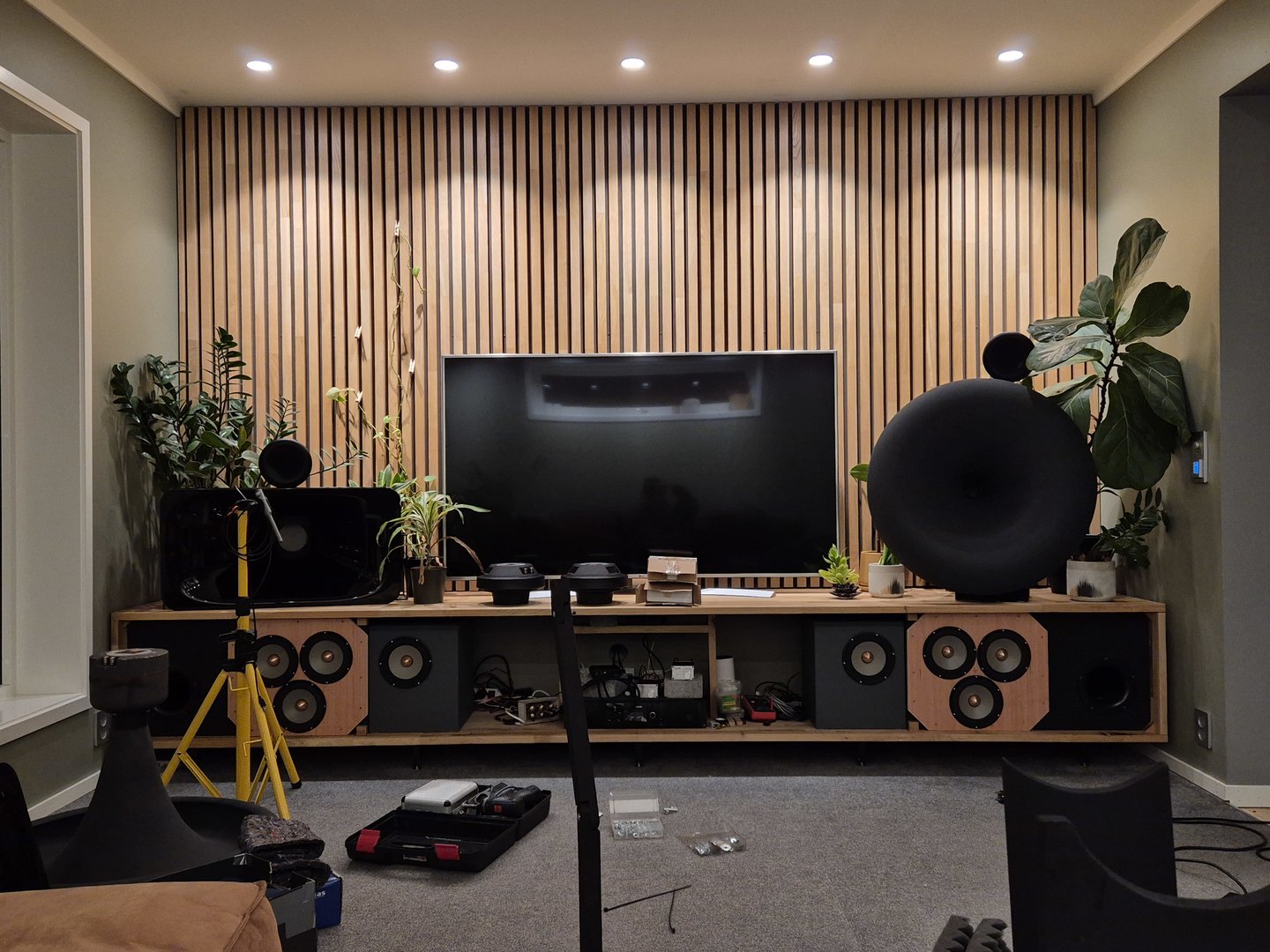

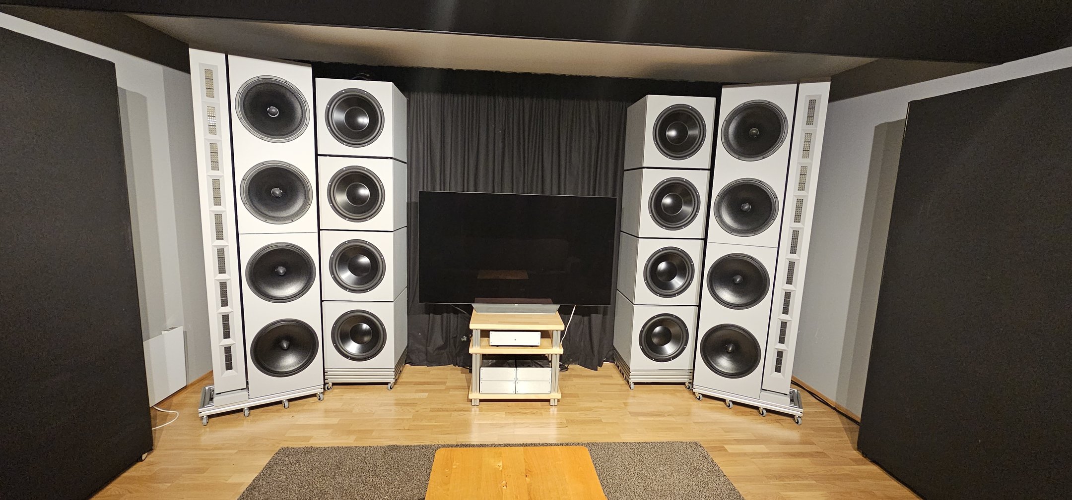

    Det blir litt endringer fremover, jeg har solgt alt av tidligere oppsett og sikter mot en ny start (på flere måter).
    Den langsiktige planen er et 4-veis oppsett hvor et uvisst antall seas magnesium enheter vil danne basis fra 100-3000hz (per nå 8 stk w18e 7" og 4 stk w12cy 4,5"). W18e graver dypt og er en fullverdig bassenhet i seg selv, men jeg har litt lyst til å gå all-in med masse membranareal i bunn, men på budsjett. Jeg er i ferd med å skylde banken mer enn noen gang 😅
    Jeg kommer tilbake til valg av diskant....
    Innredningsmessig kan basstårn aksepteres i tillegg til at bakvegg også kan huse tilsvarende antall enheter (eller flere).
    Vi snakker uten problem 4 stk 15" per side eller 6 stk 12" , totalt 16stk 15" eller 24 stk 12' for eksempel.
    Jeg ser at GRS enheter får mye positiv omtale på parts express, typisk 50$ + frakt/mva for en 12" enhet eller i området 20 000,- ferdig på døra for 24 stk 12".
    Men jeg er veldig usikker på hva dette gir lydmessig...
    Budsjett, men med overkapasitet er vel stikkord. Effektmessig et par behringer nx3000/nx6000. Effekt koster lite penger.
    Hvilke alternativer finnes (på budsjett)?!

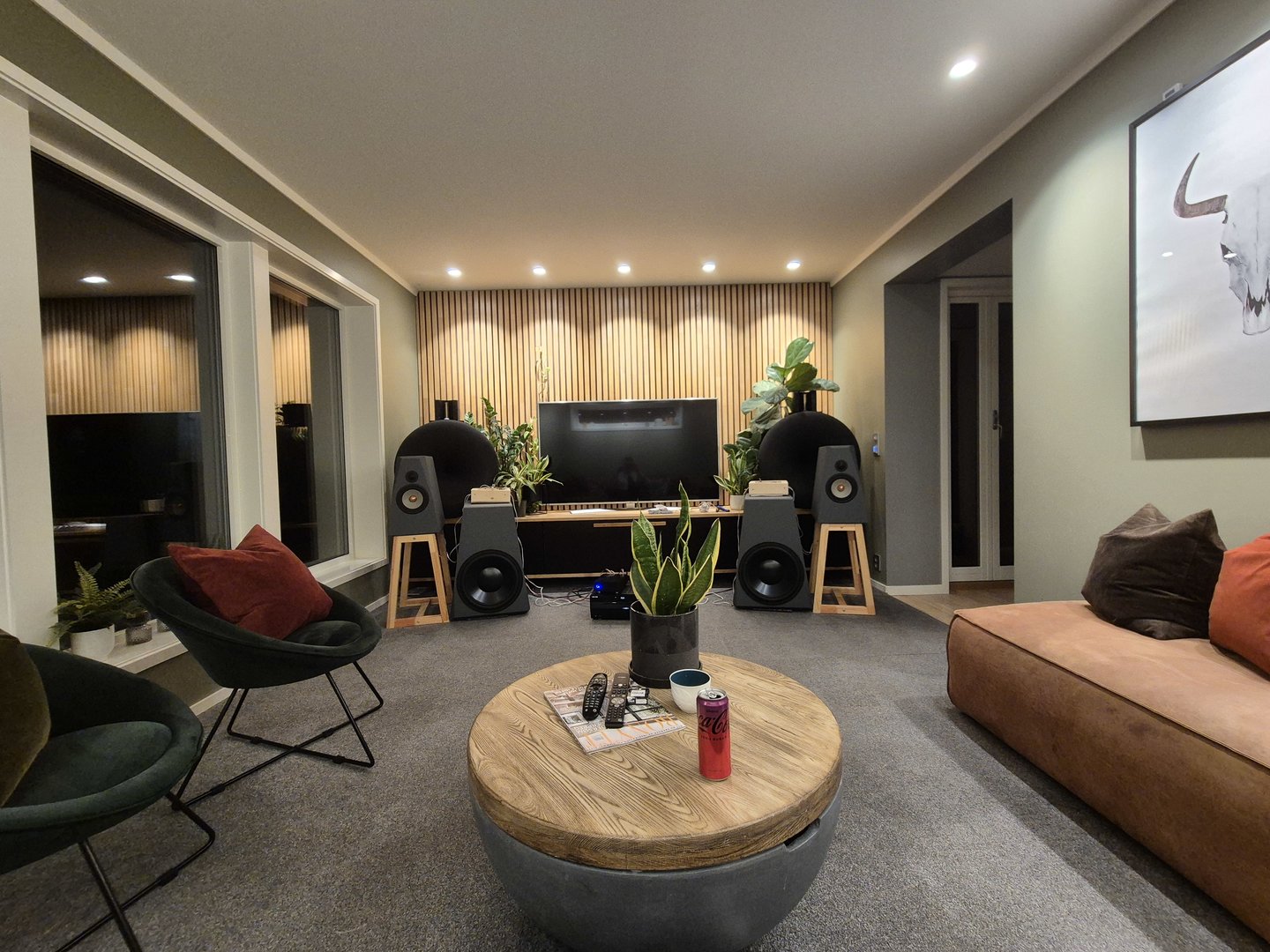

    Etter å ha hørt et par GRS mellomtone/diskant tårn hos steinost for en måneds tid siden, kan jeg bekrefte at disse sakene
    har enormt potensiale ift pris/kostnad.
    Veldig gøy å erfare hva DIY gutta kan få til i den øverste ligaen her på berget.
    Kudos til Steinost og Thohaug.
    Hva GRS sakene kan gjøre med bass greiene sine, har jeg ingen anelse om.
    postkassami kan muligens være den første til å erfare?
