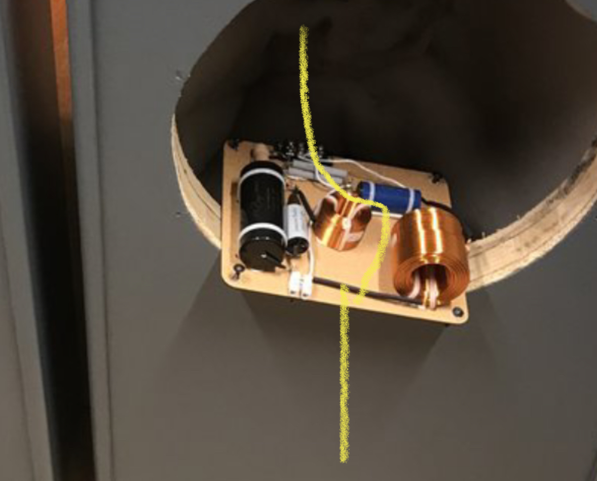

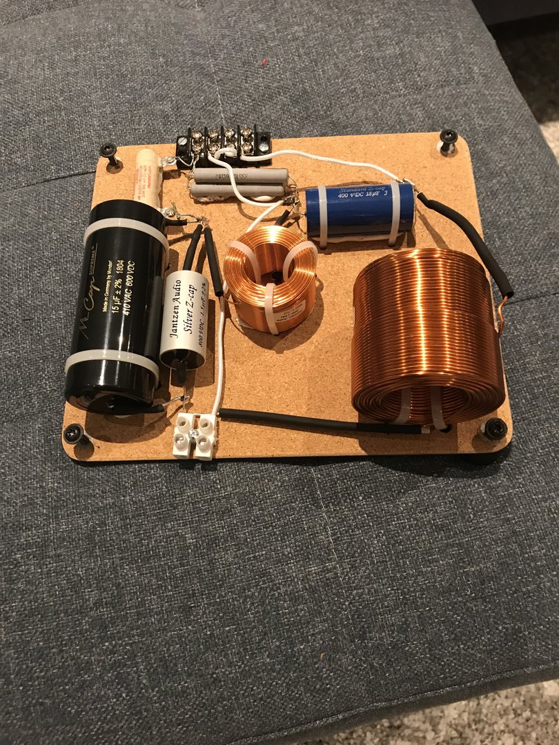

    Det kan se ut som at delefilteret ditt er 2 ordens elektrisk både på høy og lavpass.
    Hvis det er tilfellet så tror jeg du mangler en del oppløsning (diskant) øverst da hornet du har krever mer omfattende korrigeringer enn det ser ut til at det er gjort i filteret?
    Jeg tror hornet er til venstre for streken og bassen til høyre:
    Den sorte seriekondensatoren til hornet på 15uF gir typisk deling rundt 800 Hz. Spolen i parallel tipper jeg er rundt 2-3 mH.
    Da vil nok responsen bli som en stor slakk pukkel fra 1000 til 7-8000 Hz hvis jeg skal gjette litt ukvalifisert.

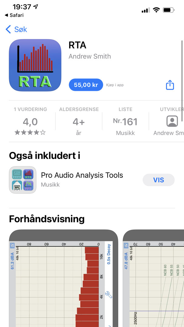

    Har du mulighet til å laste ned en enkel gratisapp på mobilen og måle frekvensresponsen 3 meter unna, on axis i stolen, på left eller right?
    Du spiller da av pink noise som du finner på Spotify eller nettet.
    Hornlyd
    Musikkglad
    01.04.2005
    20.415
    11.626
    Denne har jeg brukt før. Verdt pengene. Superenkel. Gir kjapp innsikt og kjekk ifbm enkel feilsøking.
    Vis vedlegget 757028
    Vis vedlegget 757032
    RTA appen jeg skal laste ned?

    2.ordens høypass og et dempeledd på hornet.
    2.ordens lavpass på bass.
    Den store spolen og blå kondensatoren er filteret på bassen. Resten er filteret på hornet.
    Da står den blåe på riktig plass hehe💪
    Hornlyd
    Musikkglad
    01.04.2005
    20.415
    11.626
    Er det en blå Jantzen standard jeg ser du har i diskantens signalvei? Disse gir en fremheving av sssss og T lyd, og anbefales kun som sugekrets😉

    Hadde vært interessant å høre med dere som har Audiolense. Hvilken kvalitet på seriekondensatoren (for DC beskyttelse) til kompresjonsdrivern(e) bruker dere?
    Og er kabler viktig?
    Selv bruker jeg blå Jantzen. Kablene er sort/rød lavvolt kabel til bil/båt/buss, kjekt da de finnes på 100m spole.
    Og ja, jeg har beryllium fra 800 Hz og hele veien opp :) og Groundsound IIR DSP som må settes manuelt.
    Jeg nevner Audiolense fordi det er den (omtrent) eneste muligheten til å oppnå perfekt frekvensrespons og fase. Da er det enklere å avsløre andre fordeler og ulemper i systemet.
