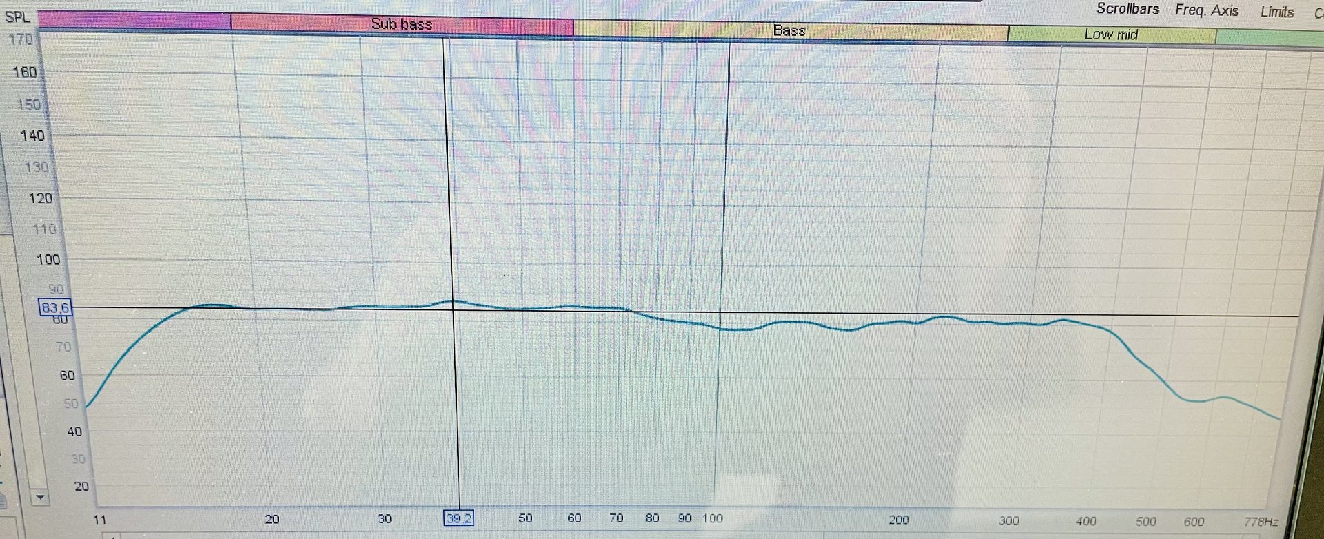

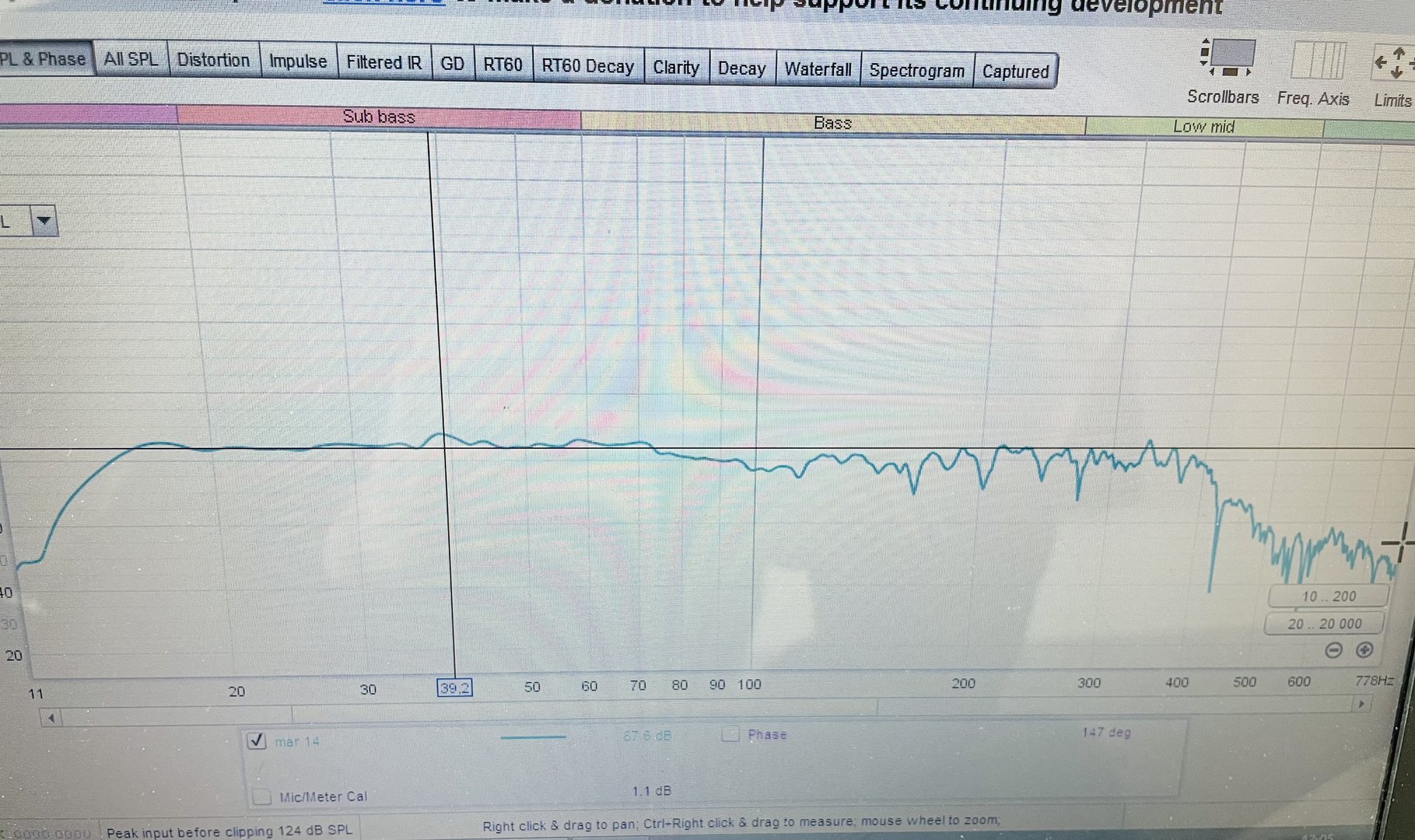

    Ser jo veldig bra ut 👍
    Da stemmer kart og terreng altså, ikke verst 😄
    Når 203 kobles inn, ser det ikke fult så ryddigt ut.
    Fikk litt en del sus ettersom jeg måtte løfte E145, for å få samme lydnivå som til 203. Noen innspill til en enkel måte å dempe 203 passivt uten å legge slør på?

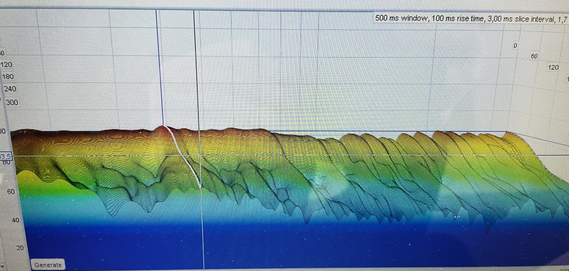

    Nå vil jeg si det spiller riktig så bra!
    Alle 3 driverne spiller nå sammen. Fått roet ned fe203 i 4000-5000 området med et fint løft i 300 området.
    Gjenstår å justere mer på timing og vurdere 4 veis med tweeter.

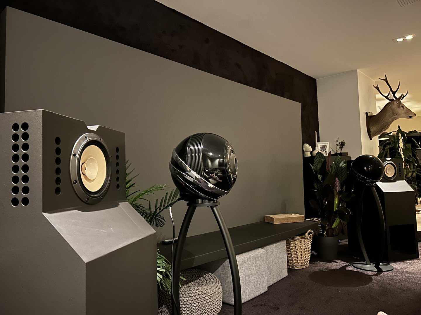

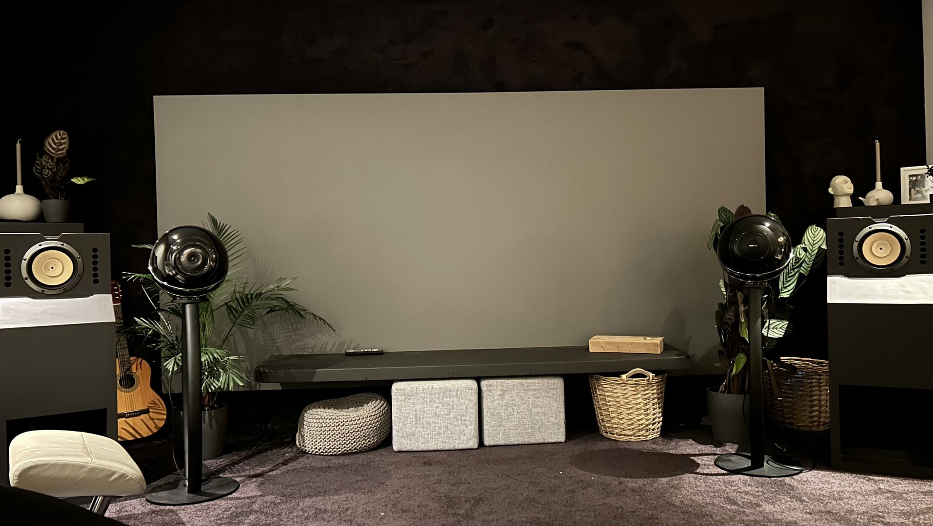

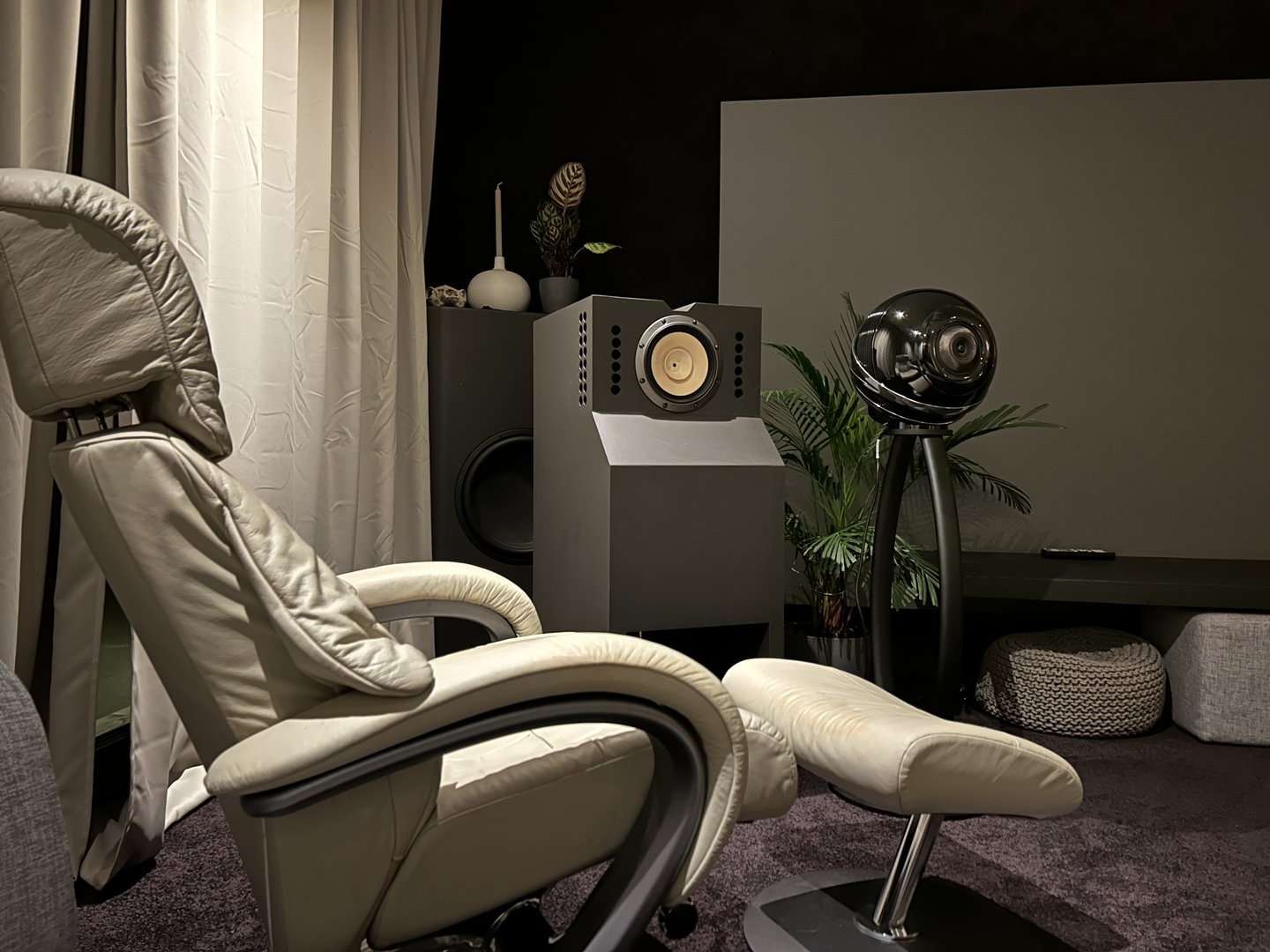

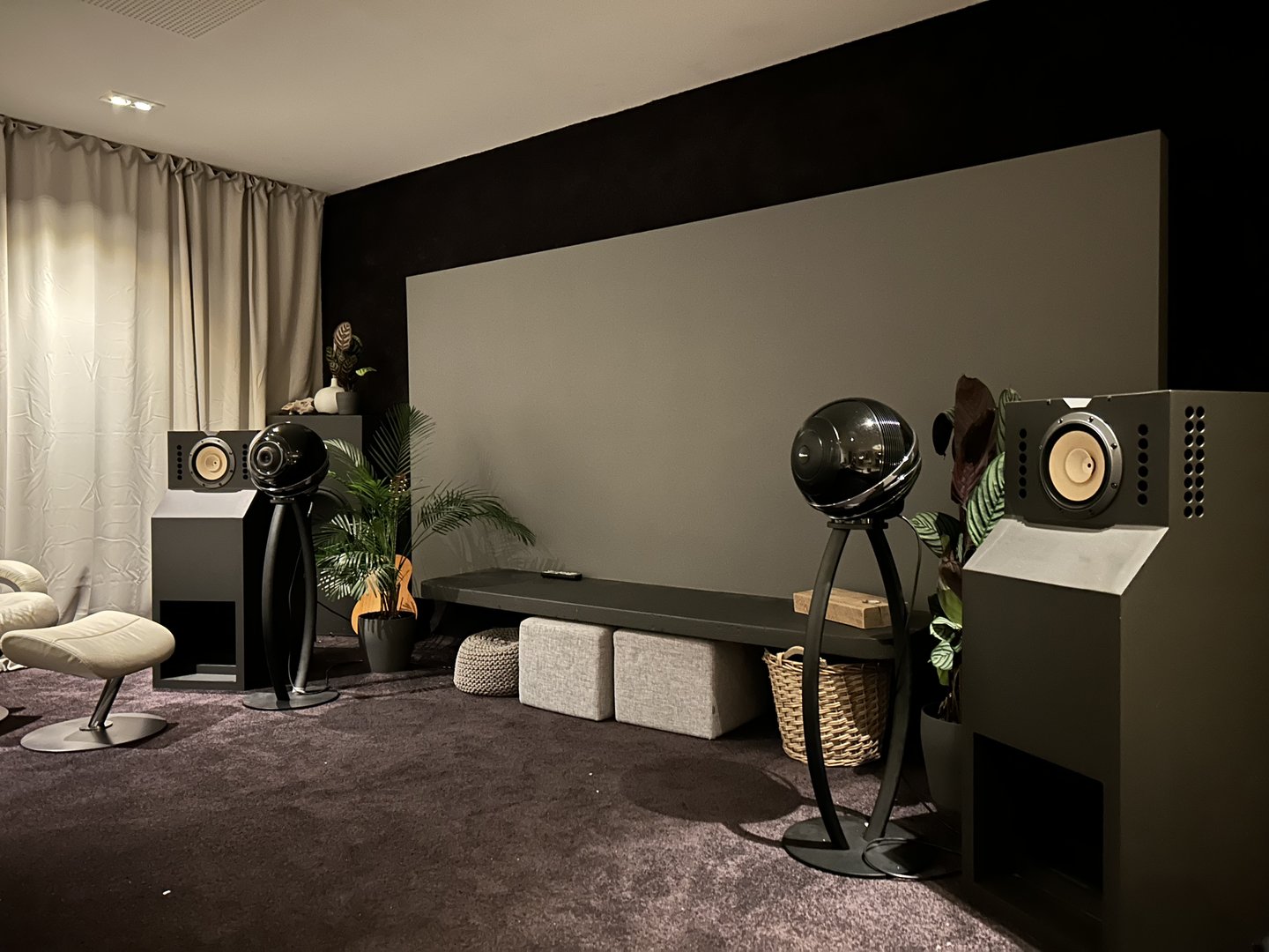

    Morro når en får den ekle, «skulle hatt noe nytt» kløen.
    Så låner man med seg det en antar er hakket vassere enn det man allerede har, -også er det bare å pakke det ned igjen i esken etter en spilleliste gjennomgang.
    The Pearl hadde "imponerende" bass. Bra definisjon, men er mer fantom/late som bass.
    Sterkeste kortet til The Pearl er 3D, nærmest larger than life.
    Ellers hadde The Pearl mer utklinging og sting i toppen. Som forventet, Fe203En-s mangler litt der, som også er årsaken til at mange kjører supertweeter. Problemet for The Pearl var at det ble skrikete, selv på det mest dempede pre-setet. Lyttetrett etter 20min på normalt godfot volum 75-80db.
    The Pearl er på ingen måte en dårlig høyttaler. Eller kanskje litt, jeg har et godt dempet rom, hvor det skal noe til, for at det skriker i ørene.
    Alt i alt, grei KO seier Nagaoka / Fostex 203en-s
    Modifisert utgave sådan. Mer balansert, raffinert og smooth. Skikkelig trykk og naturlig smekk.
    Fin påminnelse og bekreftelse på at man har, så man klarer seg. Og skal man løfte det hele, heeele veien opp, så drar man hornriggen inn igjen i stuen.
    Før du spør, -liker variasjon og å løfte alt for tung hifi fra rom til rom.
    Bilder for sammenligning og for bilder er morro, begge par hadde ordentlig oppsetting, solo. Her side om side.

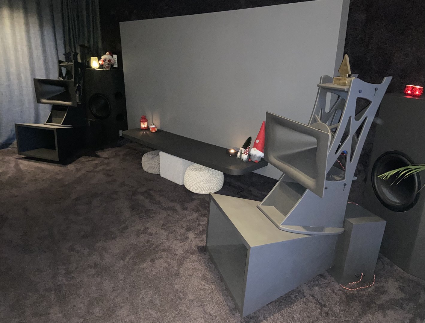

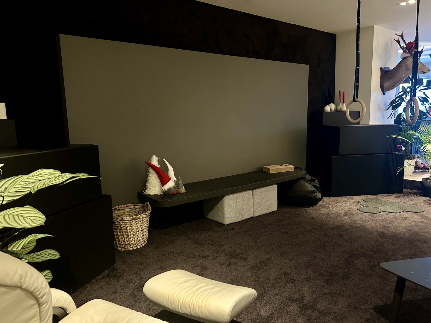

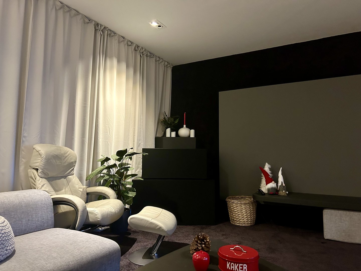

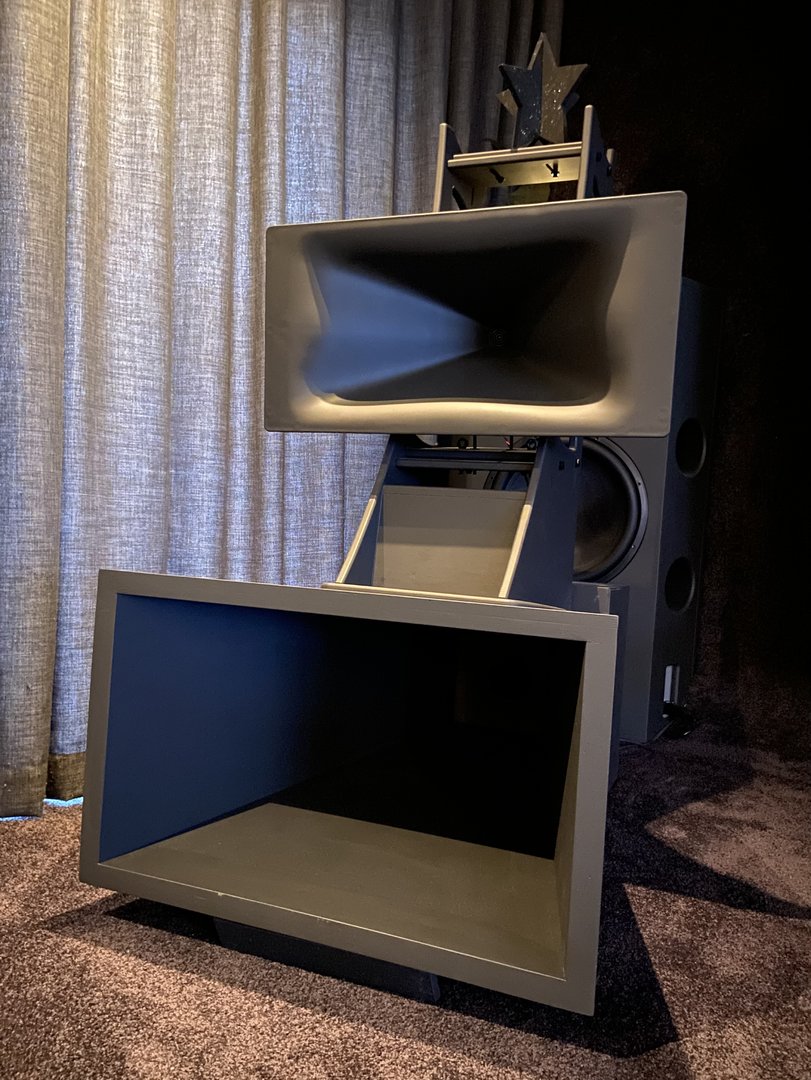

    Da var en landet, endte på en løsning hvor vi har:
    1stk 18" subwoofer 260L bassrefleks (som før)
    1stk 15" i 210L bassrefleks
    2stk 15" i 240L lukket
    Designet for stort spillerom tilknyttet å teste forskjellige mid/ tweeter konfigurasjoner og typer.
    Gikk for et retro design med rette linjer og massive fronter. Dempet dem så godt det lar seg gjøre når en er oppe i denne størrelsen.
    Gjenstår som alltid litt justeringer og den typen kos.
    Kort oppsummert ble det en ikke ubetydelig effekt av å øke fra 2 til 6stk 15" i midbass området. Slemt!
    Reaksjoner: ELJ
