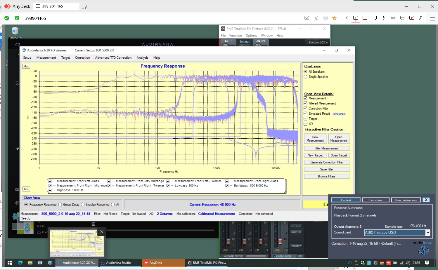

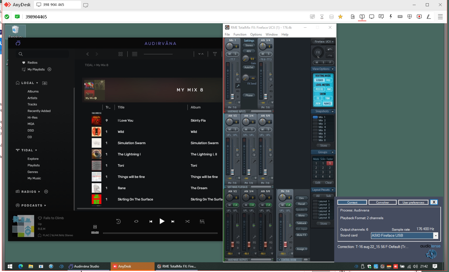

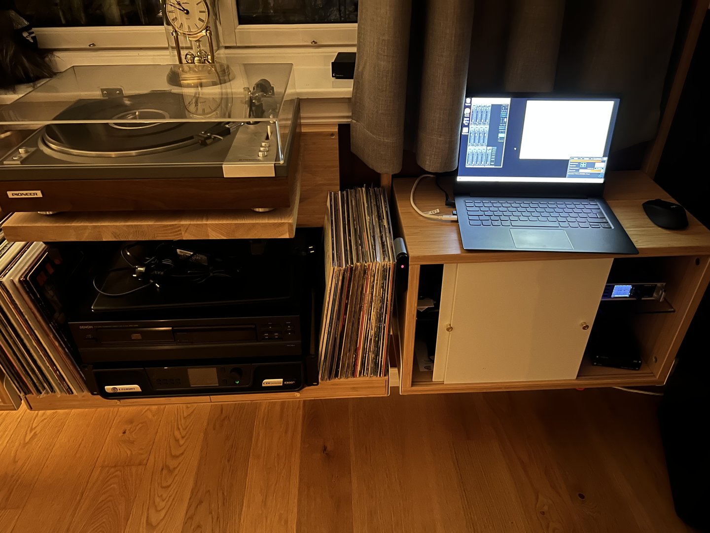

    Dette er hardvaren min:
    Zerostat
    25.06.2003
    4.740
    1.625
    Strømmen
    73

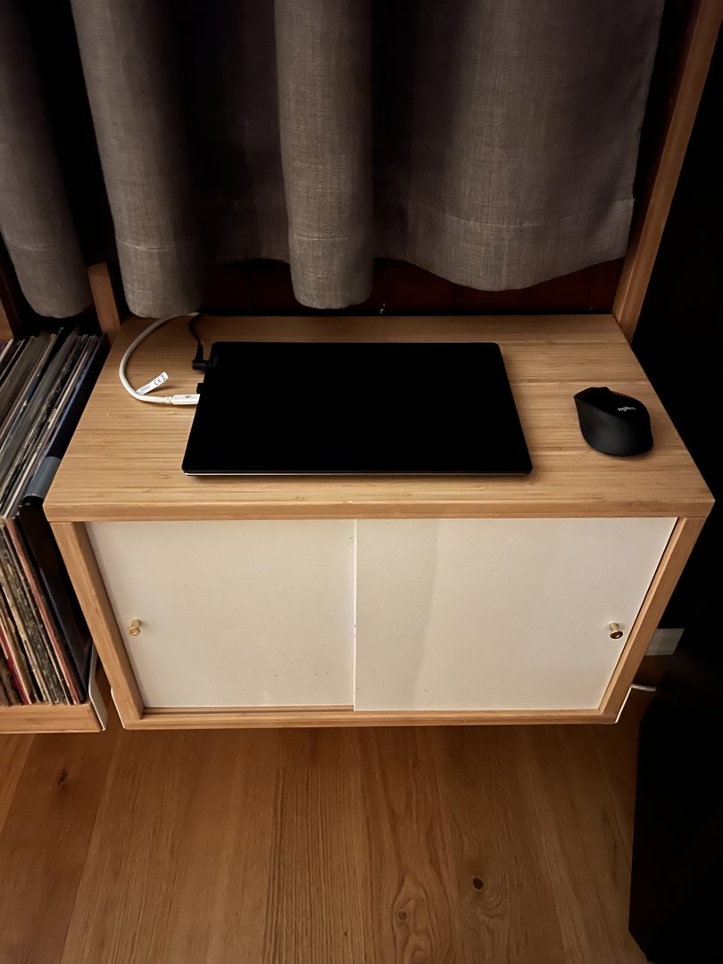

    Og her sitter jeg å styrer PC'en i racket på den andre siden av rommet med Anydesk og via WI-FI. Totalt støyfritt.
    Og her er AL når jeg ønsker å gjøre endringer.
    Mulig OT mye dette, men allikevel …
